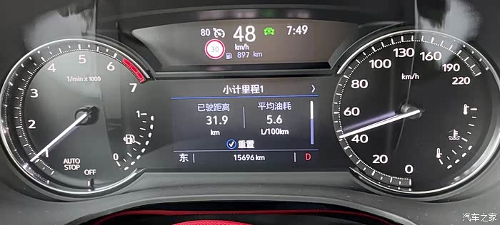

我是去年5月1号买的2020款的新车,现在跑了1.6万公里,平时开车上下班,跑高速比较多。平均油耗8.2,算是很省油了,最低跑过5.6L。

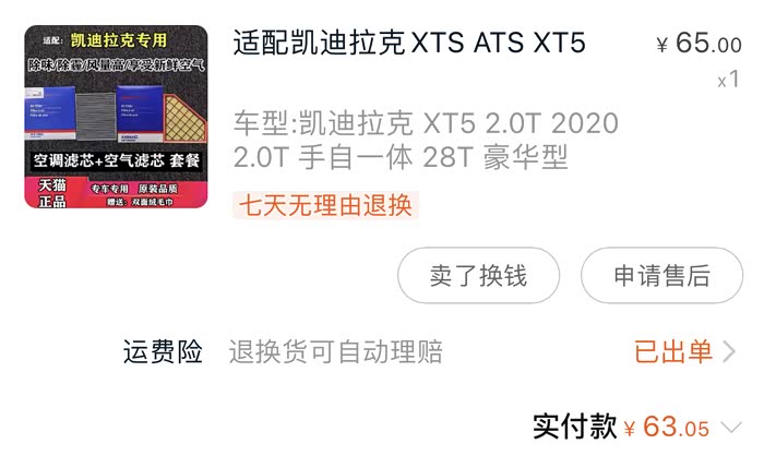

自己在网上买的空气滤和空调滤,买的时候还担心质量差,买回来以后比较了一下,几乎与原厂是一样的。

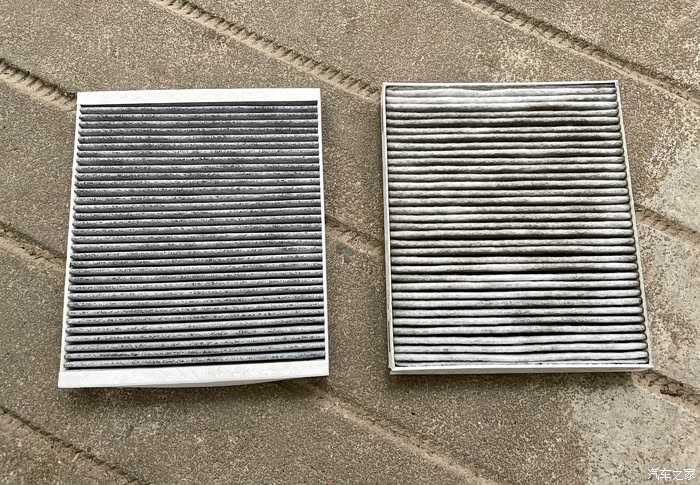

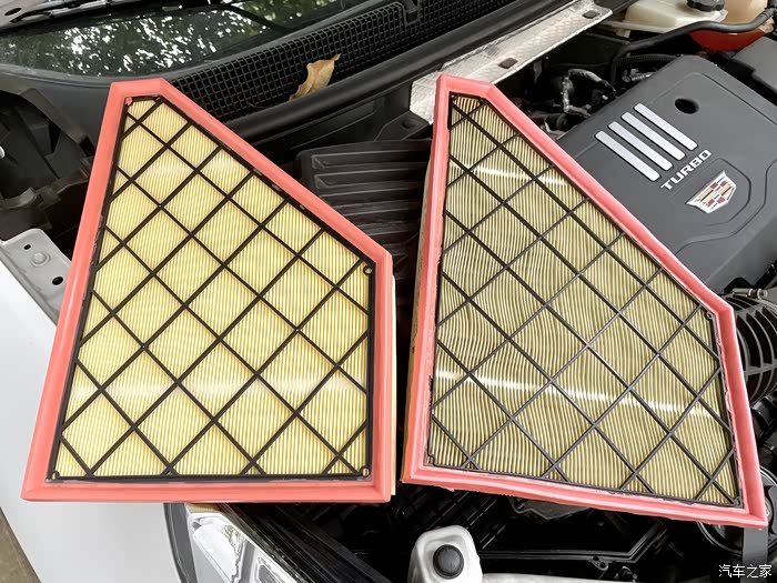

换空气滤很简单,没什么不同,这是新旧对比,其实才1.6万公里,感觉空气滤还挺好的。我放在手里掂量了一下,重量差不多。多换换也无所谓。

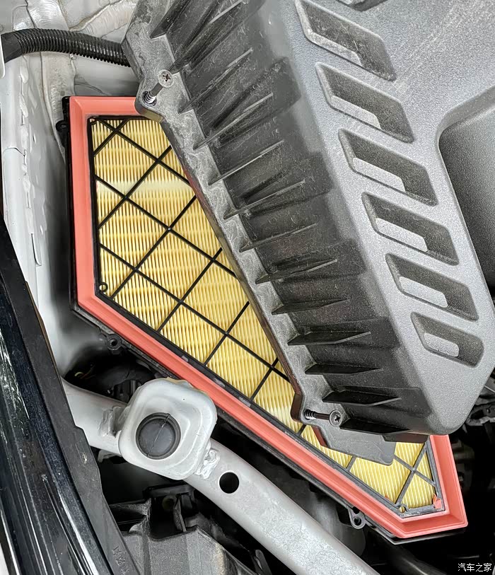

螺丝不要拧下来,一共5个螺丝。空气滤直接放进去就可以了,不用担心放反,反了放不进。
这是空气滤,新旧对比一下,重量也差不多。

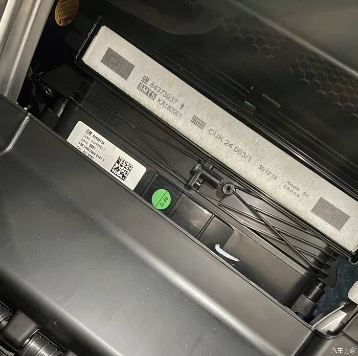

换空气滤比较麻烦,2020款和以前的不一样。
最痛苦的就是手套箱右边的那个松紧线,手都搞痛了,搞了好久才下下来。

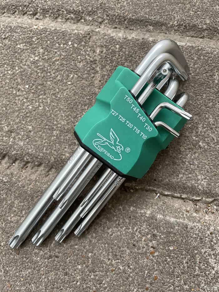

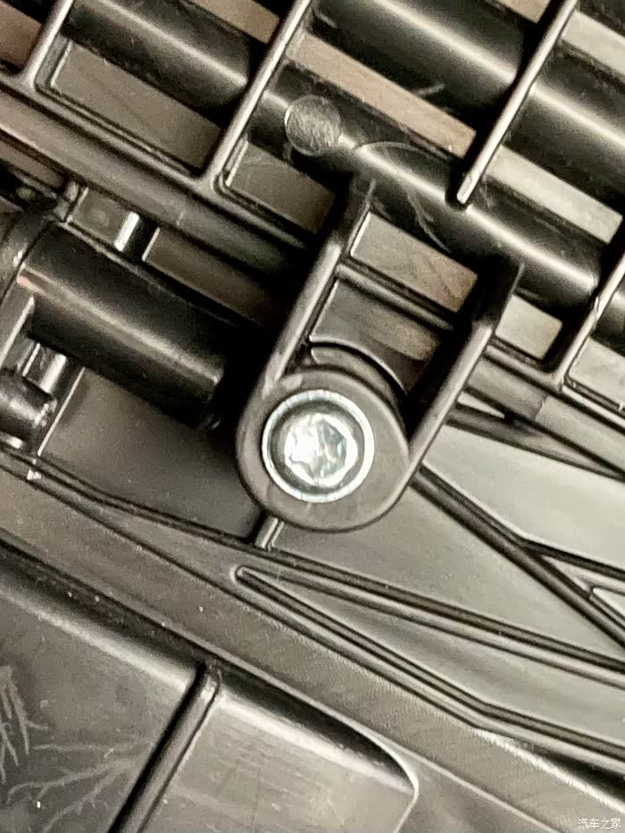

这就是不同的地方,多了一个螺丝,老款的是没有这个螺丝的,而且中间是6边花纹的,一般的螺丝刀下不下来。
特意花了20元去五金店买的工具,用T20型号的。这个工具还可以在上回去松紧绳的时候用得上,因为用手指拉着太痛苦了。折腾了好久才上回去。后来想想其实这个松紧绳不上也没有关系。
螺丝拆下来,右边轻轻向左一压就下来了。
前后折腾了一个多小时,换了第一次以后换起来就快了,以后都自己换了。如果熟练的话,也就是10多分钟的事情。
