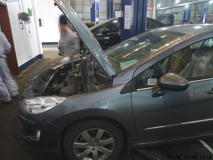

    前段时间做了个B保,现闲来有时间发个作业。两年下来,亮过神灯,亮过ESP/ABS灯,也有喷过雨刮水没反应的,索赔过右后减震、C屏显示、制动开关,总的说来问题不算多。这次就根据手册上所说,把机油、机滤、空滤、汽滤、空调滤、防冻液、刹车油给换了,后两项有的说不用换这么早,觉得这个不大好说清楚的,安全第一,到点换了也不是坏事。火花塞也是手册上需要更换之一,不过已先一步完成更换了为电装的了,不在本次范围内,效果还是可以,前面有发过的(http://club.autohome.com.cn/bbs/thread-c-987-25050284-1.html)。另外,想把一直加的黄桶矿物油,给换成全合成机油。事先了解了下这些项目,在4S店确实比外面专业店贵,按完全正规方式,至少要1500吧,主要是工时费贵,如果再给你来点什么清洗添加养护的,可能上2000也打不住。虽然贵但由于有延保缠身,还得继续在店里做,不过嘛就选个机油机滤做吧,这个的工时费还能接受,而且全合成机油正宗 质量有保障,其余的项目就另外随便做做算了。好吧开始上图了。
↑上架开舱

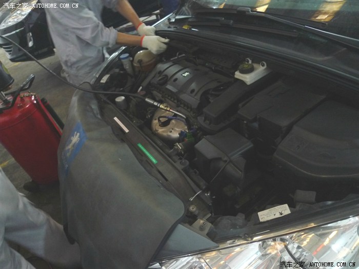

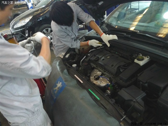

↑同时抽旧机油

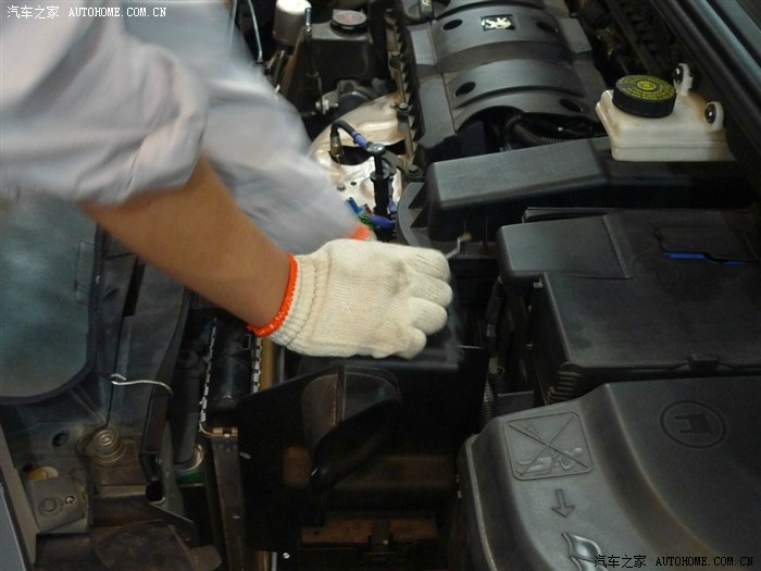

↑松开刹车油壶螺钉,准备取空滤盒
↑取出空滤盒,照花了
↑将空滤盒子打开
↑兄弟二人新旧对比,两年没换过 半年一吹都脏,以后一年一换算了
↑把新空滤芯装好进盒子里先放旁边,最后再安

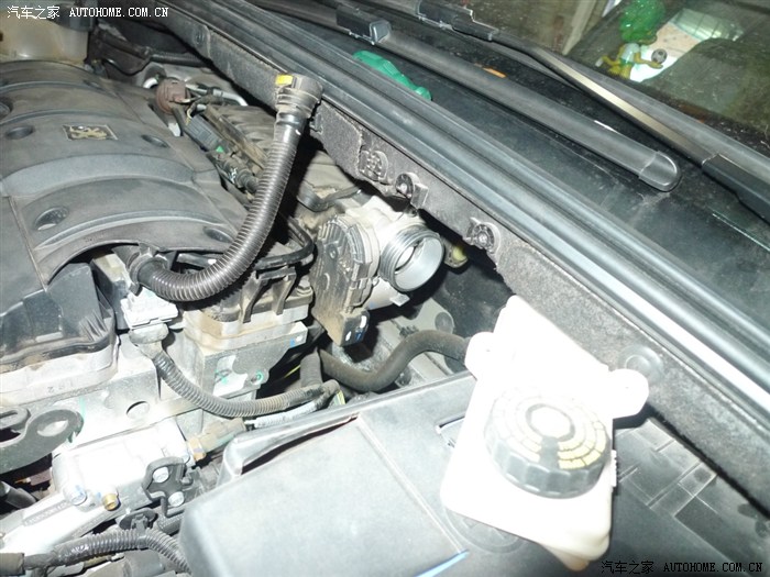

↑里面的大口径圆筒 就是节气门,两年了被游说了N次都没洗过,这次对师傅进行了反游说,给赞助免费洗了
↑取下一看还真脏,怪说不得要亮神灯抖动哦,是该洗下
↑放大点看看,特别是管道壁四周,有很多黑烟灰似得脏东西,想必就是所谓的积碳吧

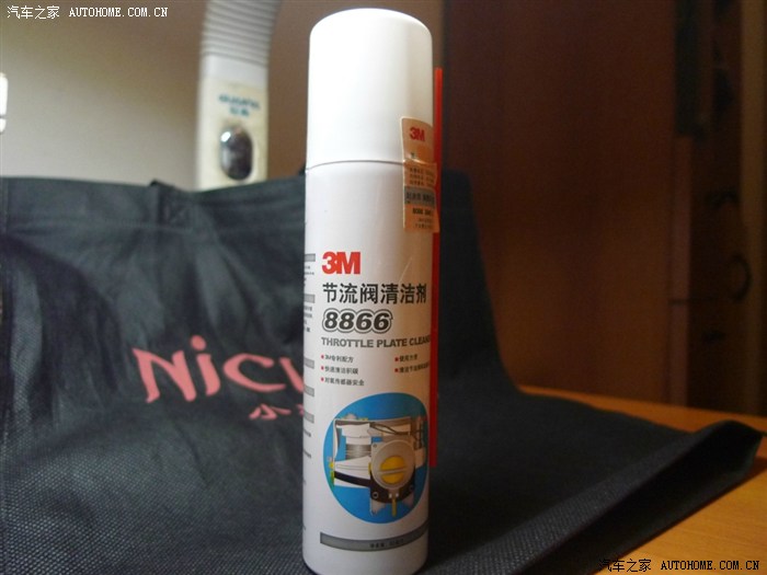

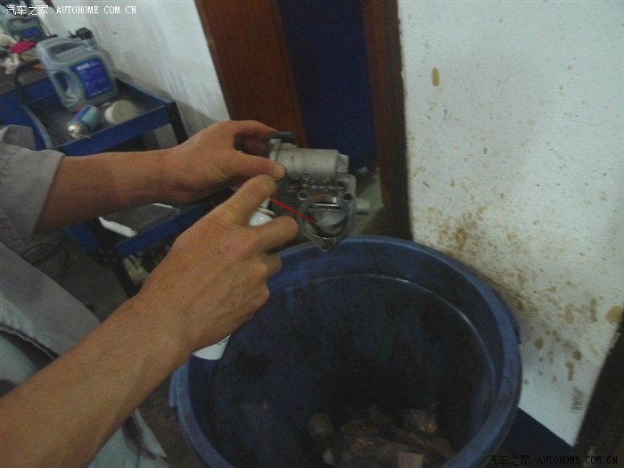

↑为了不伤传说的镀膜,特意网购了专用清洁剂
↑师傅左喷喷
↑右喷喷
↑居然效果不是很好,顽固的污渍弄不掉,师傅只好拿出化油器喷在布上开擦起来
↑左擦擦,右擦擦
↑这下终于干净如初了
↑安装回去
↑这是网购的发动机清洗油,这次要换全合成,准备把里面的油泥清洗下先
↑很清淡,一样倒入3.5L,怠速10-15分钟

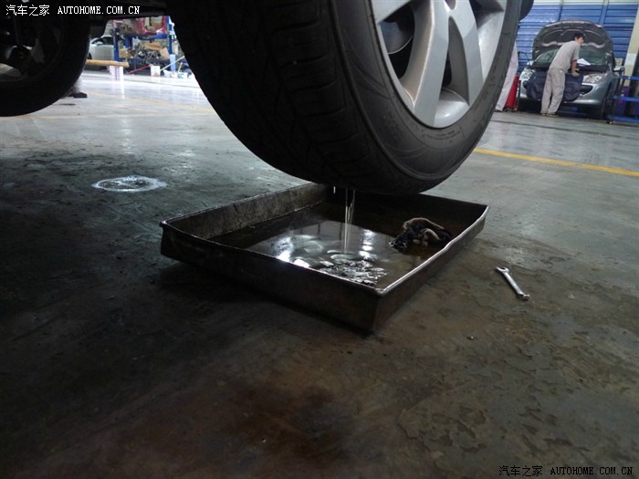

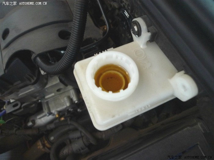

↑师傅效率高,趁怠速清洗的十来分钟,准备换刹车油了,看感觉有点黑了还有点渣渣

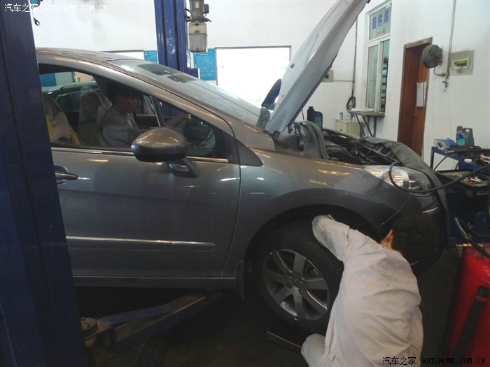

↑先从右前轮开始,松开阀门,车上还有一个小弟等候听指令踩刹车,两个人一起操作
↑直接就放油了,唉这么简陋,该用管子来导流
↑加的这个原厂的
↑第一轮胎放完 马上开始加入新刹车油
↑继续下一个轮子
↑放一个 加一些 直到4个轮胎放完
↑就这么随便流,把轮胎都弄得是

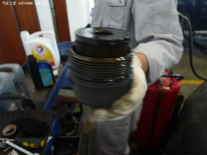

↑旧的机滤换下
↑新机油和机滤,全合成的,贵啊480
↑快驰INEO ECS,就是9000系列的
↑换上新机滤

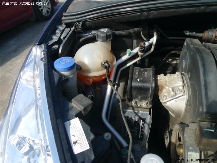

↑师傅说室内换防冻液不方便,移到室外来换,唉被刹车油污染的轮胎
↑旧的防冻液,颜色都变了

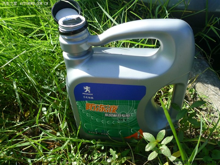

↑第一瓶新防冻液,喝你
↑继续倒第二瓶

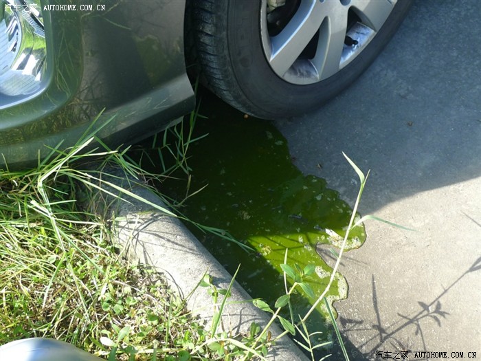

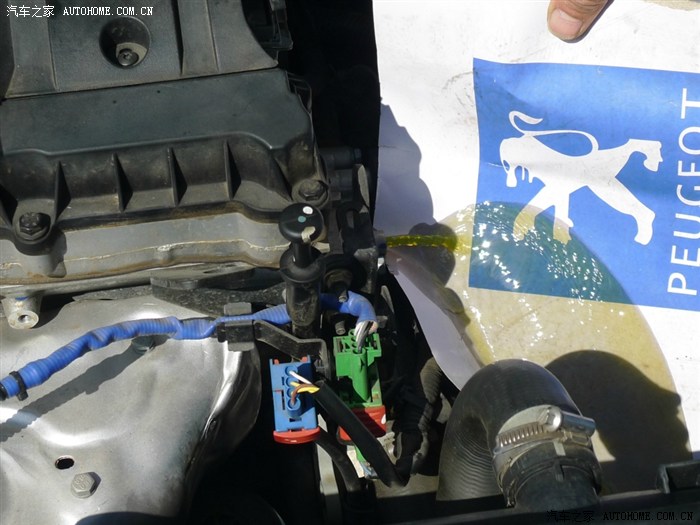

↑发动机旁边还有个排气孔,也打开来放旧的液体,用纸片改变下方向 从空隙中流到地下,热气烫乎
↑换个角度
↑换完了,嫩绿嫩绿的
↑撤离室外战场,基本上换了三瓶,5升多吧
↑留下一片狼藉,污染啊

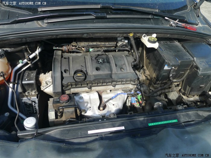

↑转战室内战场继续,安装回空滤盒子
↑还有谐振盒子
↑简单喷了点橡胶保护剂
↑是要干净了些。关舱 收队 洗屁屁去了。总共耗时2个小时
