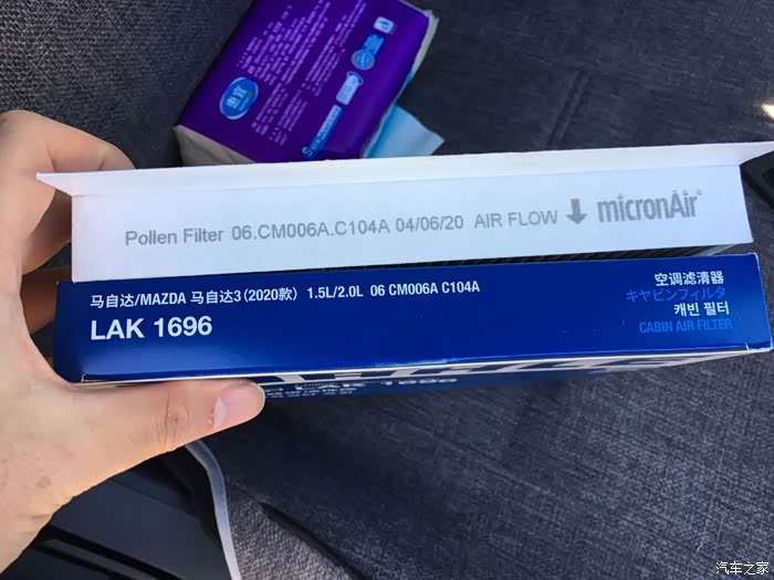

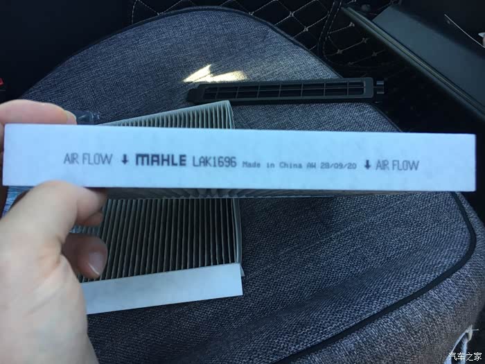

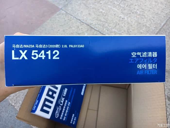

次世代的空气滤芯和空调滤芯,马勒已经出了对应的版本,lak1696是空调滤,lx5412是2.0排量的空气滤,1.5排量要买lx5413,我这是以2.0为例。
看到了吧 明确是2020款 不要再买老款了哦
2020款 对应原厂零件号pal6133a0

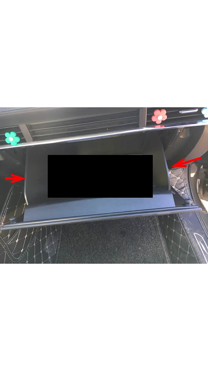

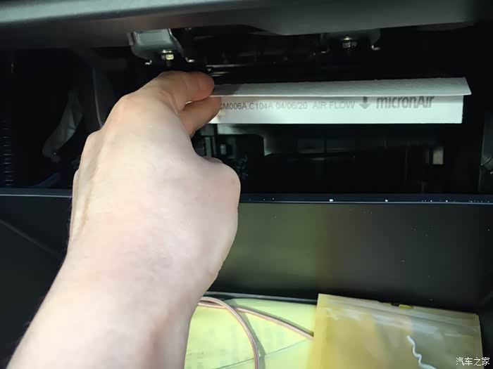

首先是换空调滤:打开副驾驶手套箱 两手在两侧向中间轻轻的挤压 并缓慢放下手套箱抽屉
里面的样子 卡扣在右侧

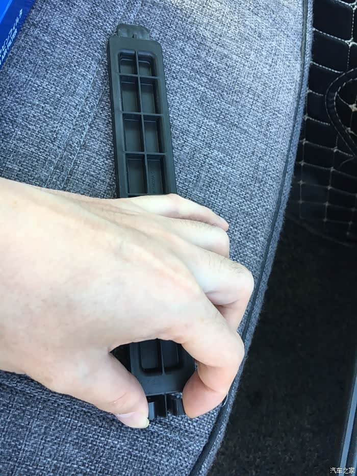

就是这样一捏 把它拿下来
取出旧的

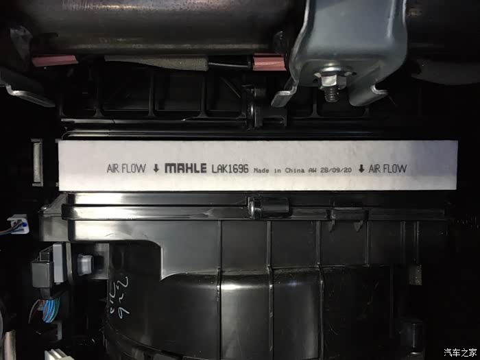

放进新的 风向朝下
可以看到 马勒的lak1696对应的原厂零件号 和原厂的一模一样
然后把新的按照原步骤安回去就好了

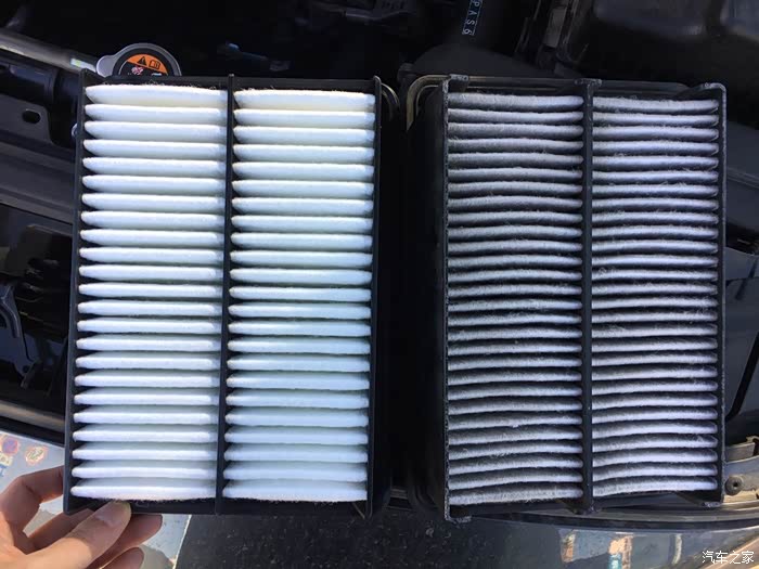

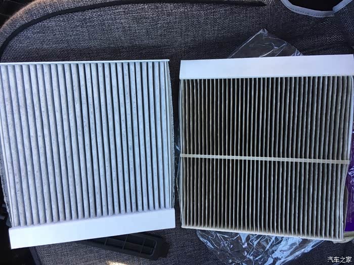

左侧新 右侧旧 旧的是原厂的 原来是白色的无纺布棉 15000公里 黑了 我这空气质量还算好的

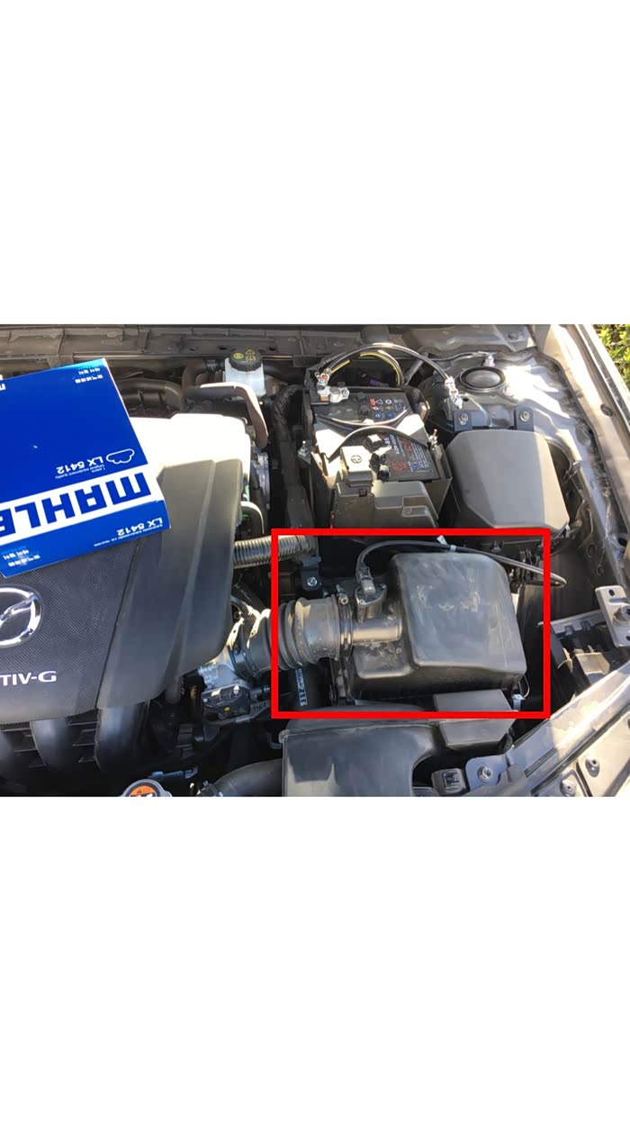

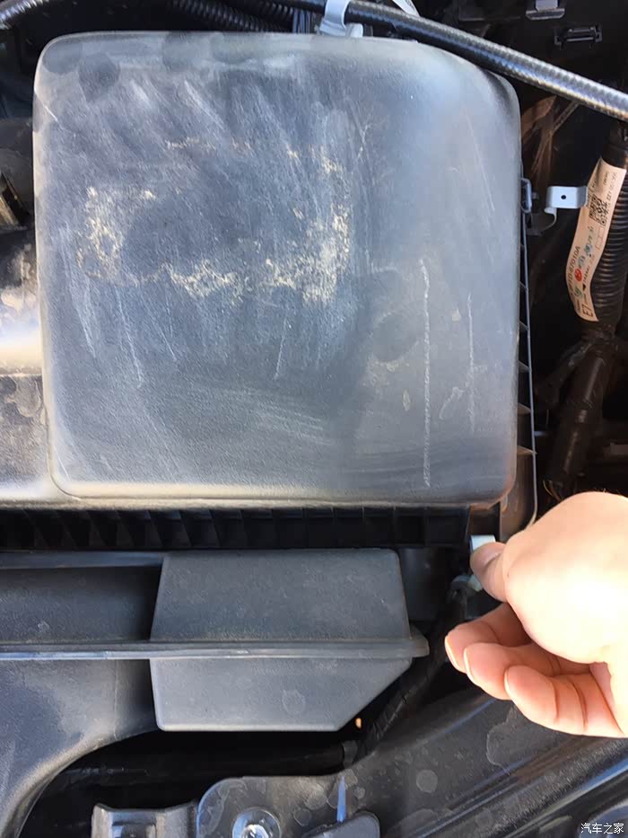

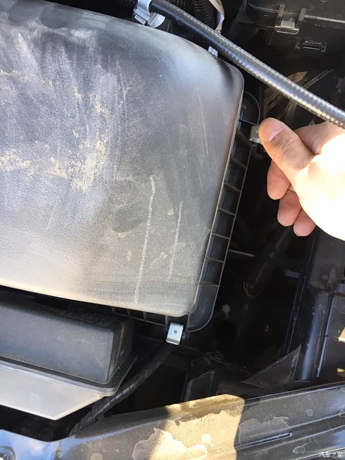

下面是换空气滤芯 打开机舱 右下角
两个金属卡扣
往外扳
一样
打开空气滤盒子 露出空气滤芯

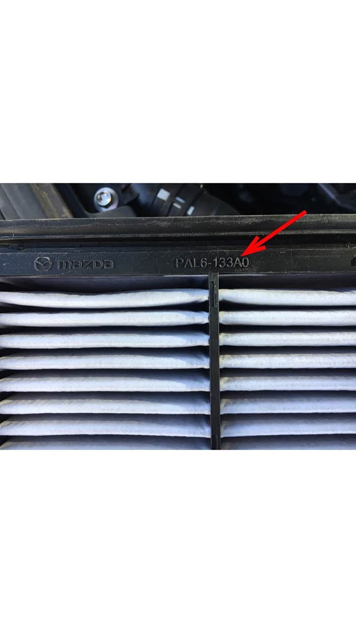

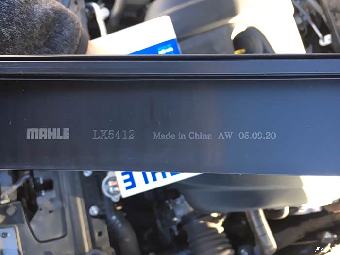

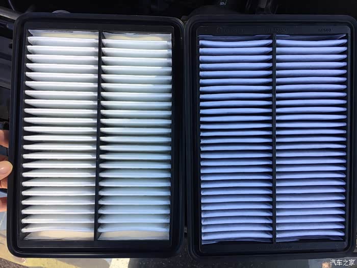

拿出空气滤芯 这是原厂的 看到零件号就是pal6133a0 和马勒lx5412对应的oem号是一致的
马勒的褶子少,为正面22个背面23个,原厂的密一些,正面27个背面28个。但是我觉得一个打完折20块钱不到的原厂oem空气滤,而且做工还可以,那还苛求它什么呢,1万公里一换妥妥的
背面对比。原厂的黑了。
2.0排量用的是lx5412。1.5排量的记得买lx5413,别弄错了。还是原步骤把新的安回去。试车,无异常。结束。
