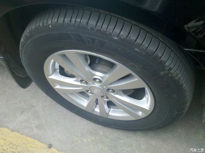

在网上购买的米其林轮胎。

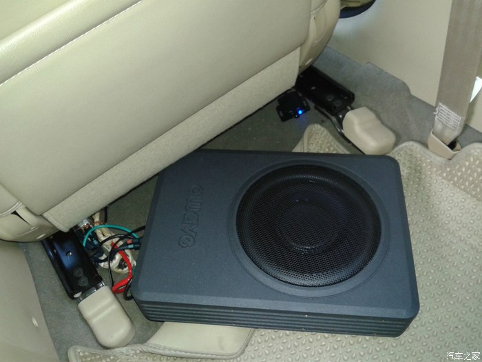

在网上购买、自己动手安装的爱威超薄低音炮。

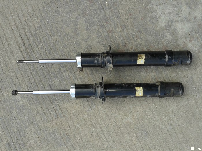

第一次换出来的原车前减震器。

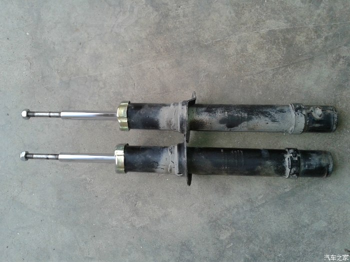

使用不到3个月就第二次把它换下来的前减震器,在网上购买原厂的也和原车的一样硬,所以换下来了。

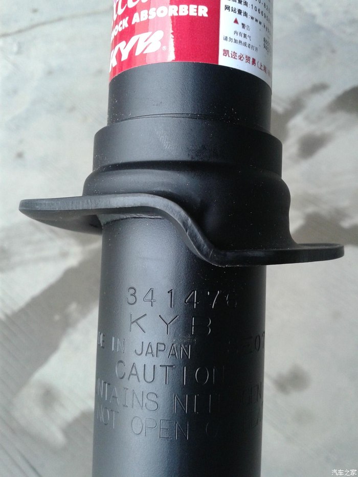

在网上购买的日本KYB减震器。

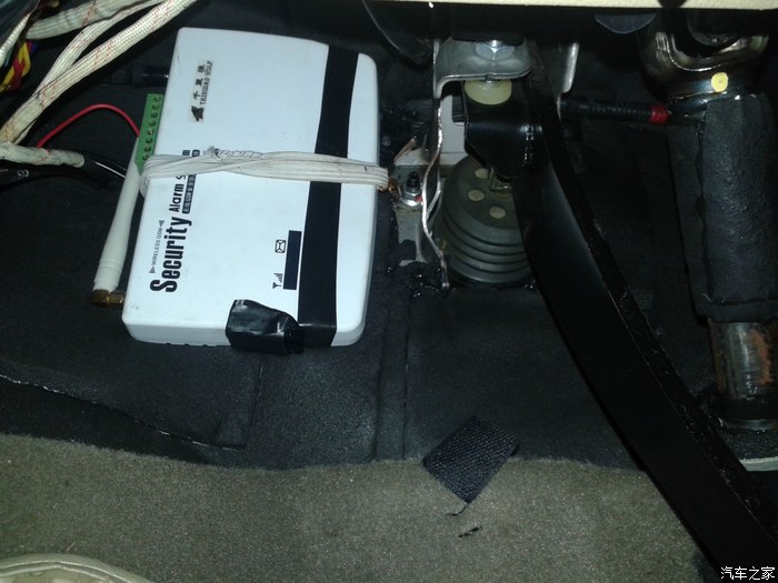

在网上购买、自己动手安装的防盗报警器(利用月租10元的手机卡,设防后,如打开4个车门的任意一个车门,在8秒内就打电话到设定的手机报警了。
