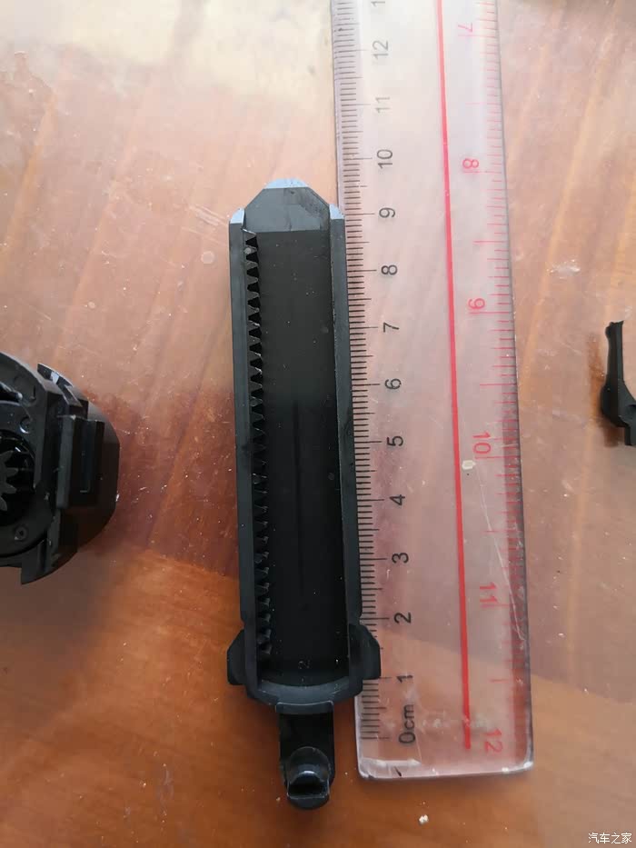

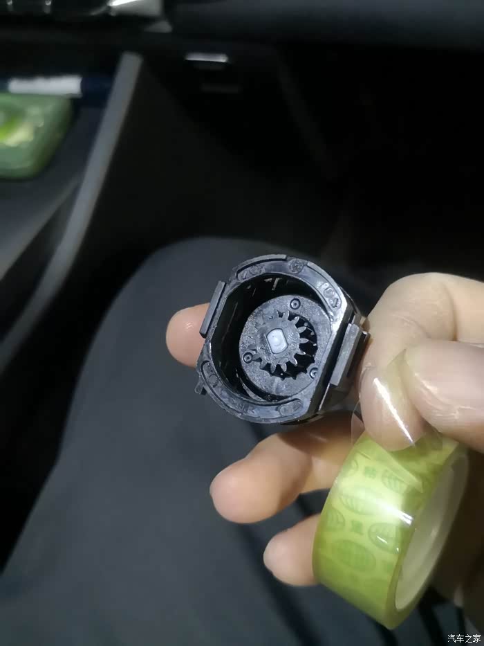

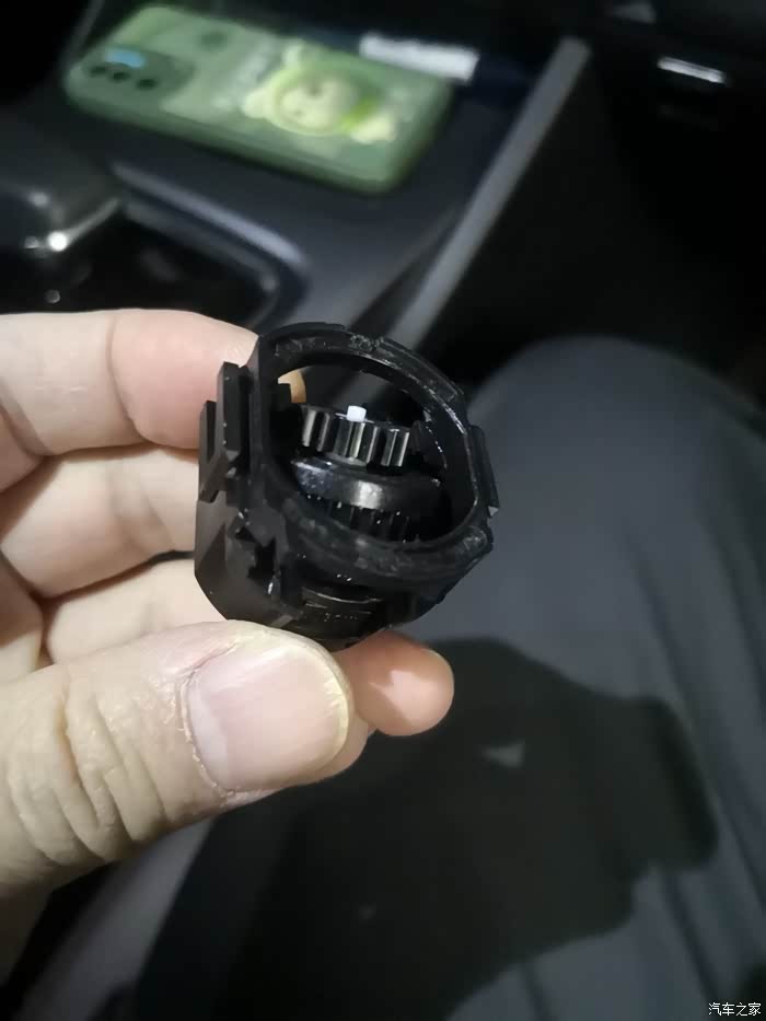

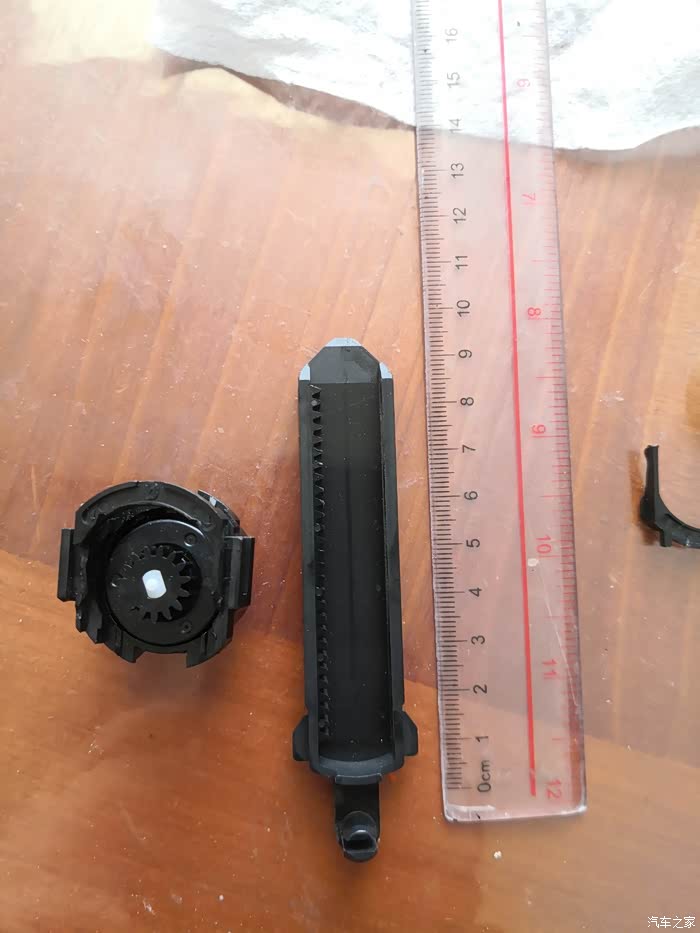

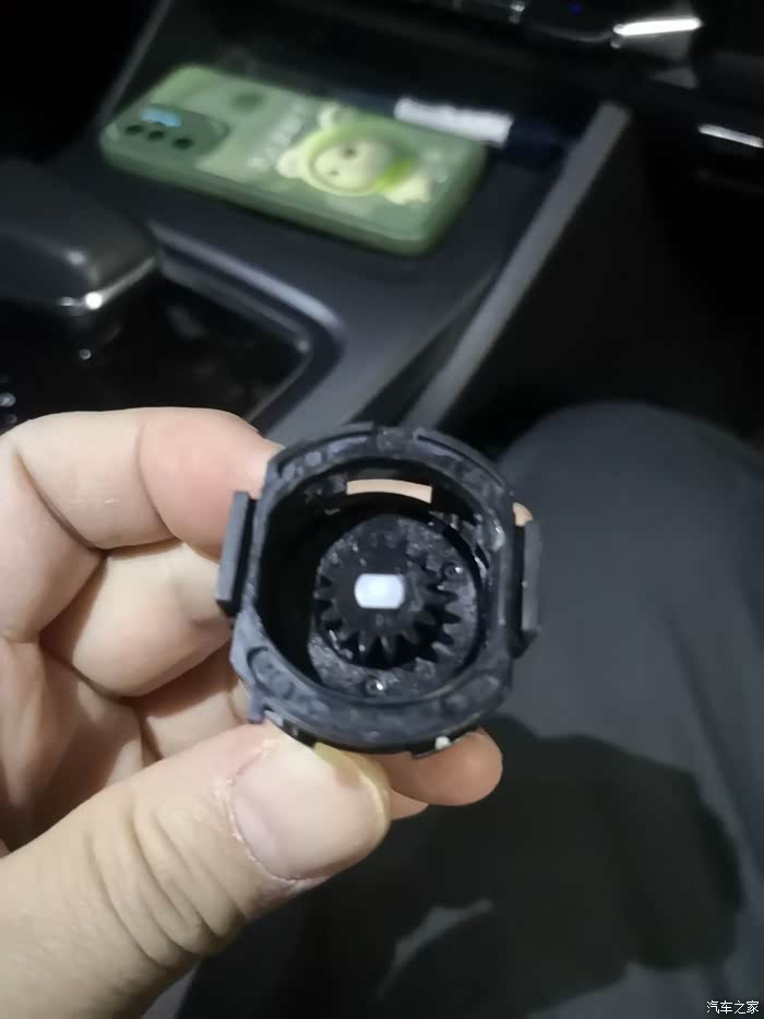

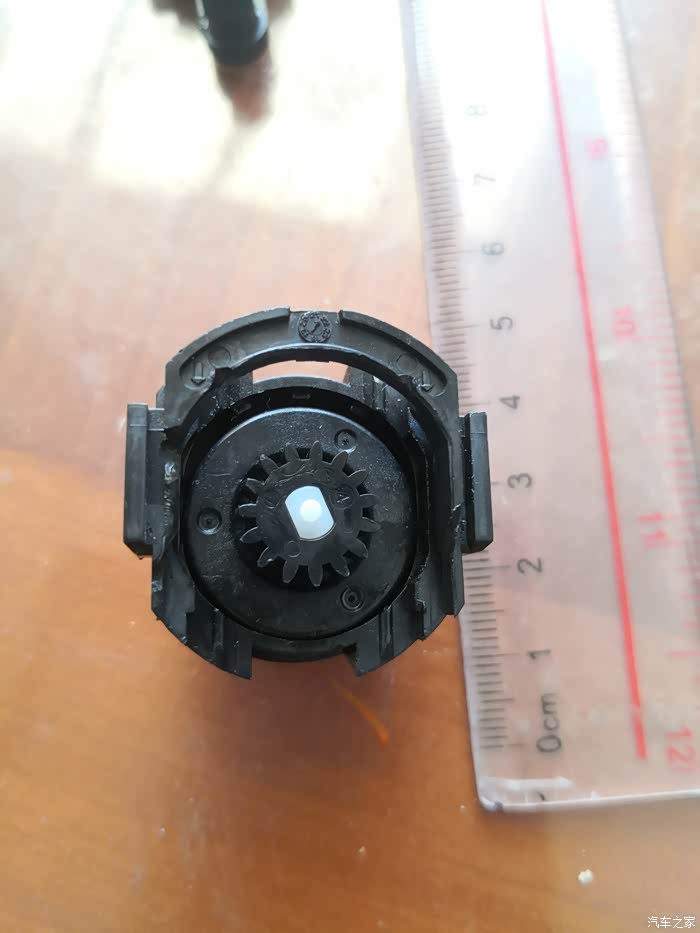

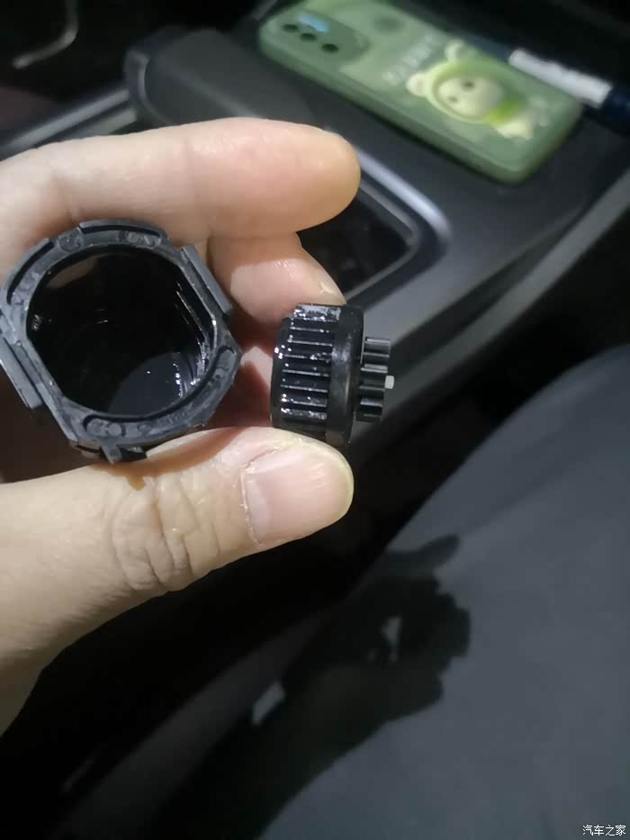

家中RD6已经跑了四万多公里了,去了一趟西藏318,再加上可以绿蔬走绿道,,每公里电费杠杠便宜,不到两年跑了这么多里程,空调滤芯早就要更换了。顺便和大家普及下手套箱阻尼器脱落后怎样安装上去。我的不单指脱落还损坏了半环。真心气人。后来发现这款阻尼器很多车都在使用,大众,斯柯达,吉利,长城哈弗等等,算是三大款阻尼器之一,都存在拆手套箱更换空调滤芯时,阻尼器脱落和损坏的情况。

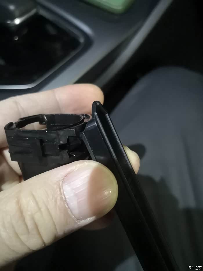

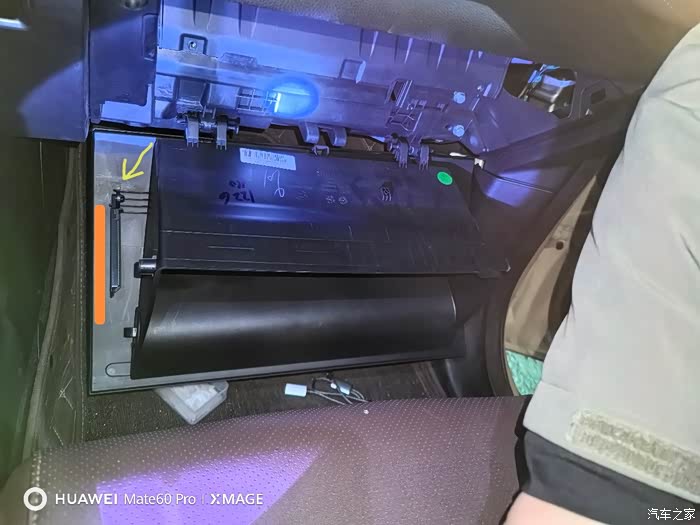

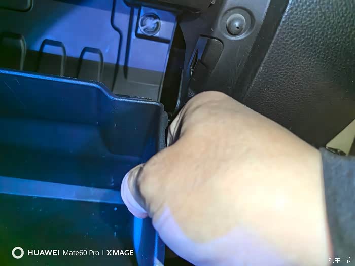

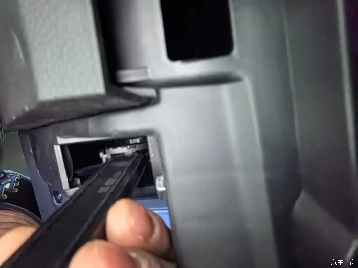

如一般车型操作打开手套箱,用暗力 分别压 两边滑动卡口,使其脱离。注意!注意!注意!手套箱开口只松开图一大小,用脚顶着,然后分离松脱阻尼器拉杆和手套箱链接的卡扣,使拉杆还留在阻尼器上面。不要使拉杆脱离成图三,不然就会和我一样噩梦的来临。

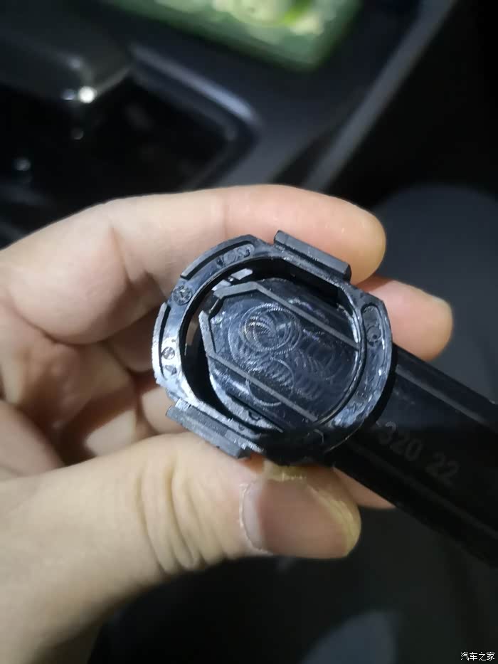

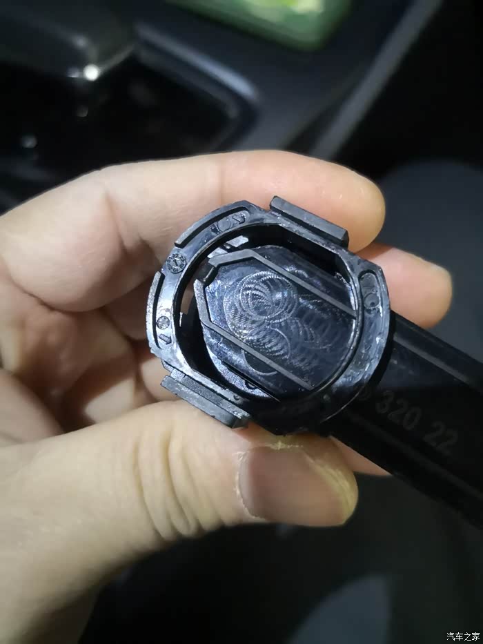

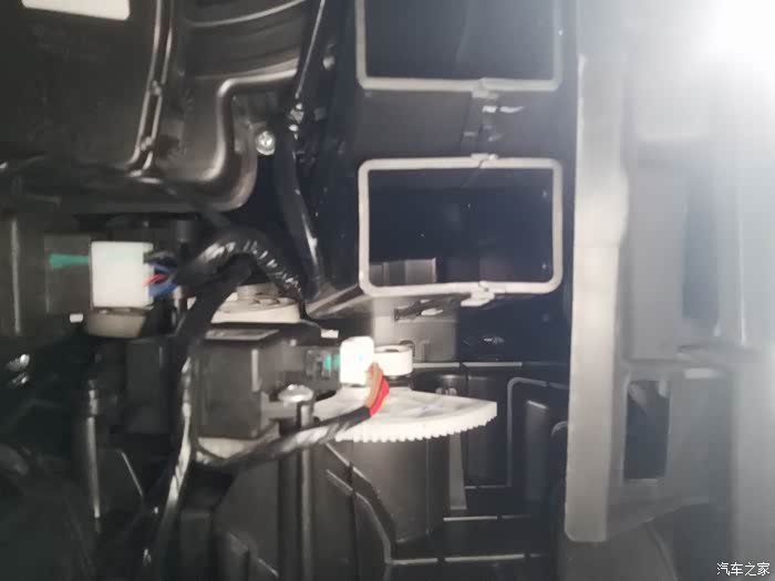

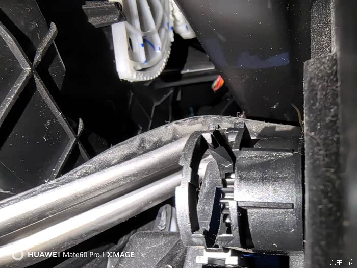

紅線處,阻尼器拉桿脫落出來了。

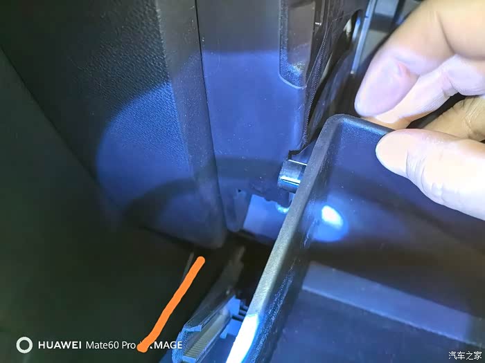

兩邊輪流用力,逐個脫離滑動定位卡扣出來。

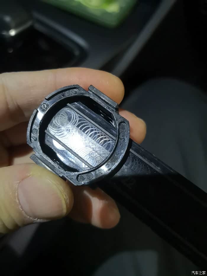

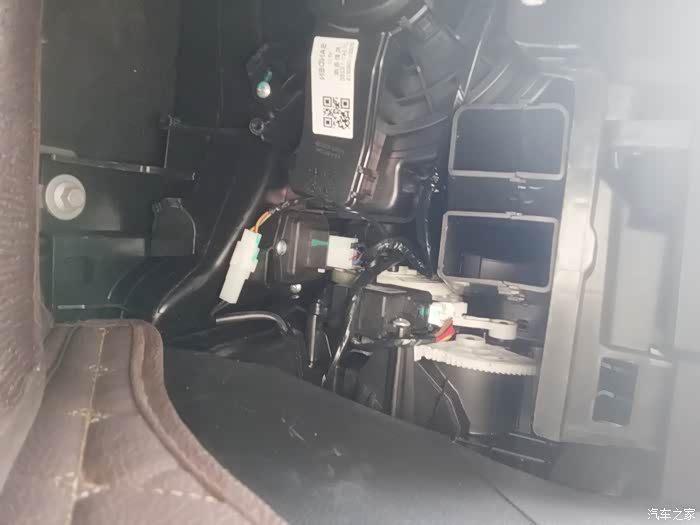

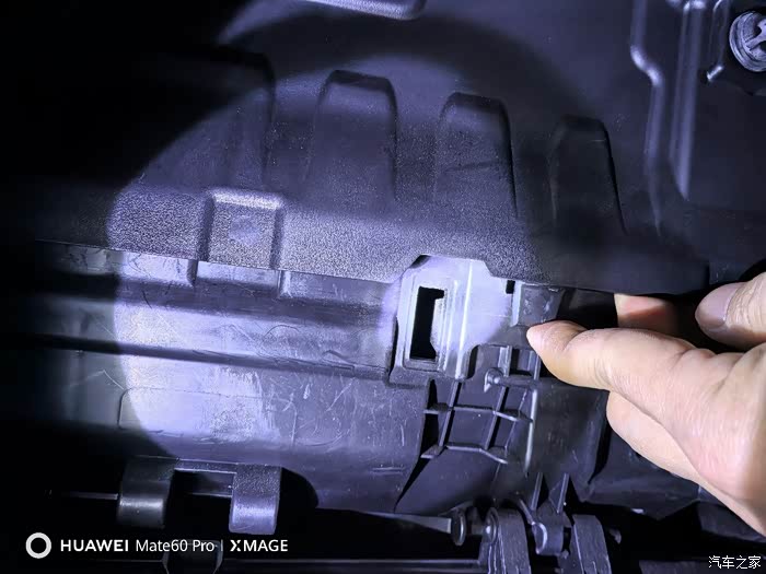

阻尼器拉桿這樣整個脫離出了,其它採用此款阻尼器的可能問題不大,但雷達RD6這個阻尼器是裝在隔板裡面的就麻煩多了。坑爹丫。在手提箱兩邊滑動定位卡口脫離出來如圖一的打開角度時候,就要把這張圖片黃色箭頭處的拉桿卡扣脫離出來。

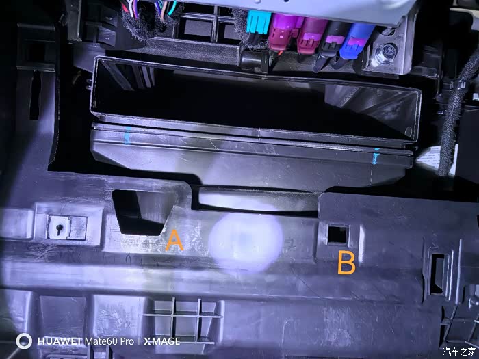

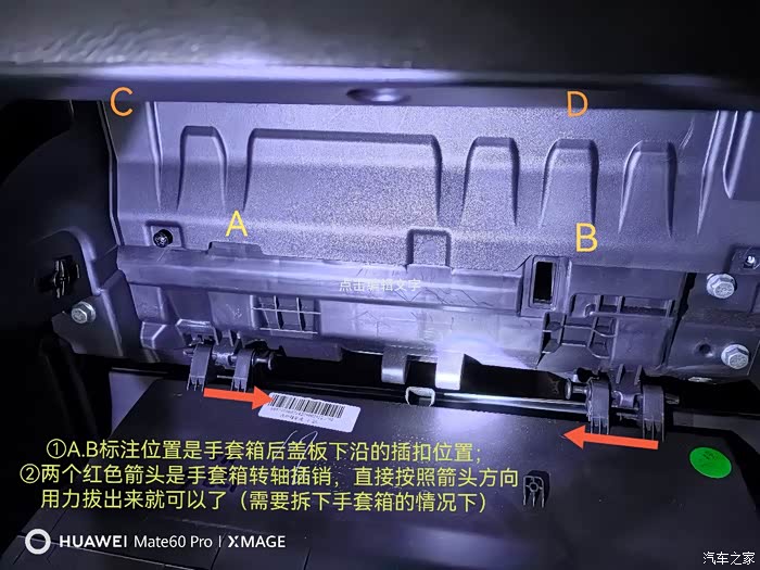

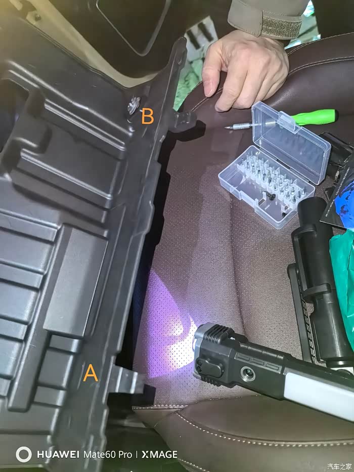

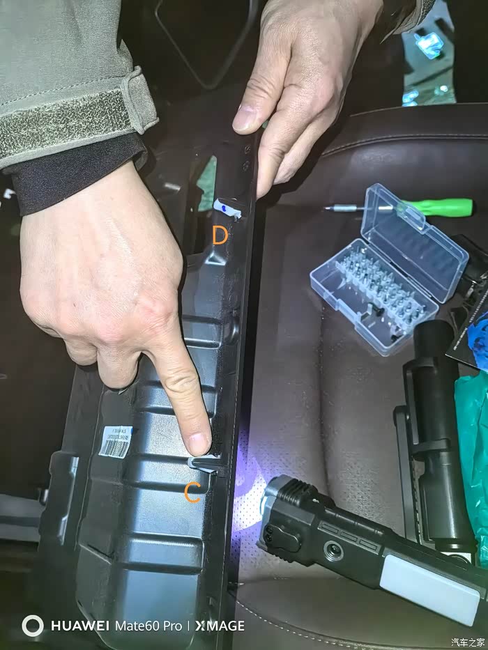

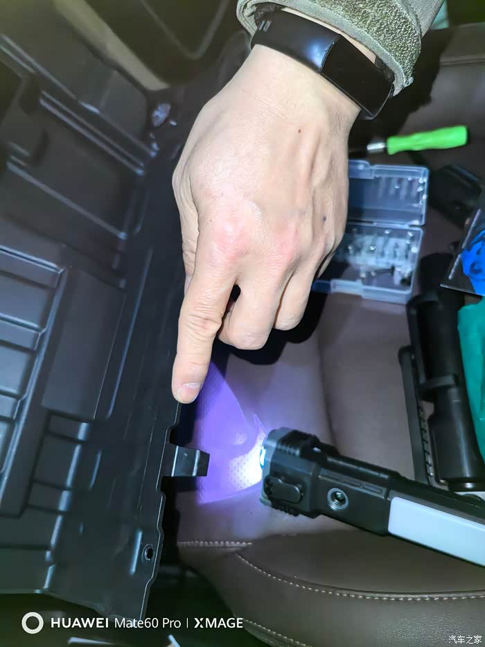

ABCD各個卡扣對應的點。
AB是插入下隔板的孔。
CD是蓋板上沿的插銷卡扣。有白色緊固彈片,略用點力氣就可以拔出來了。

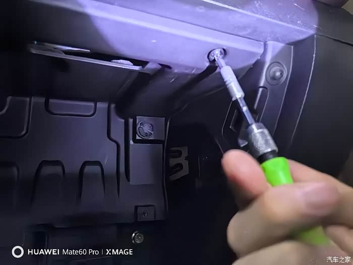

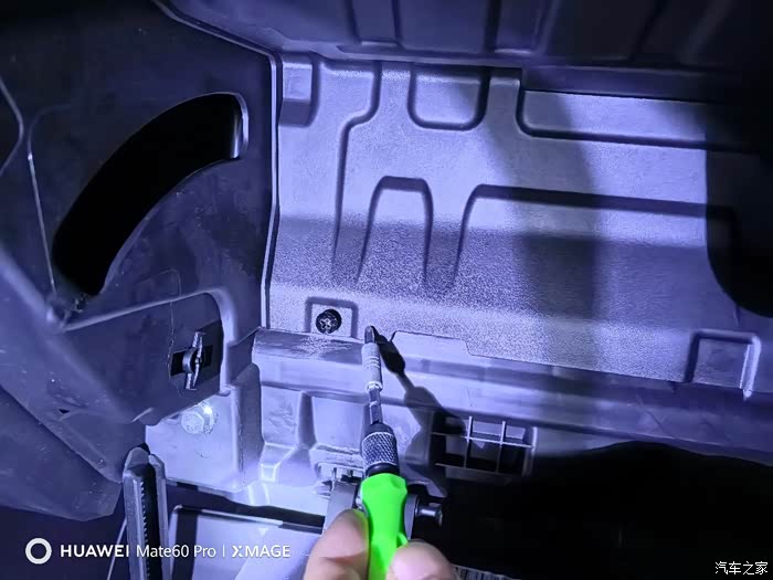

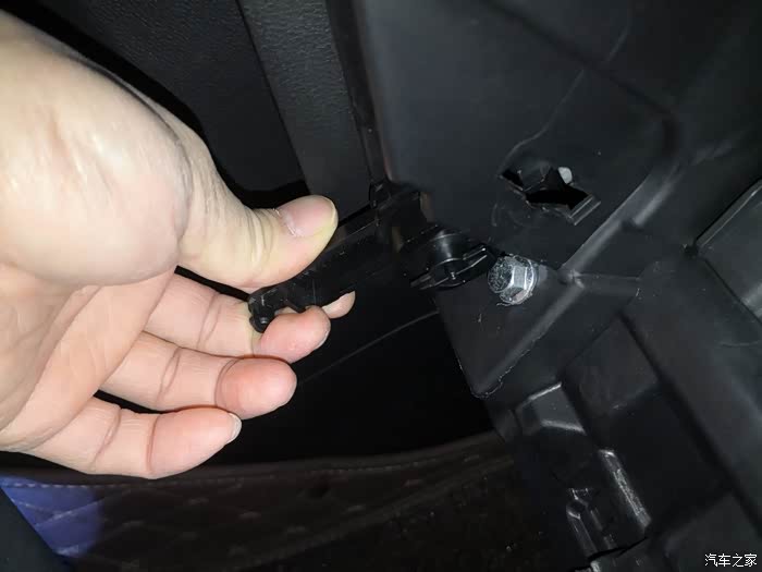

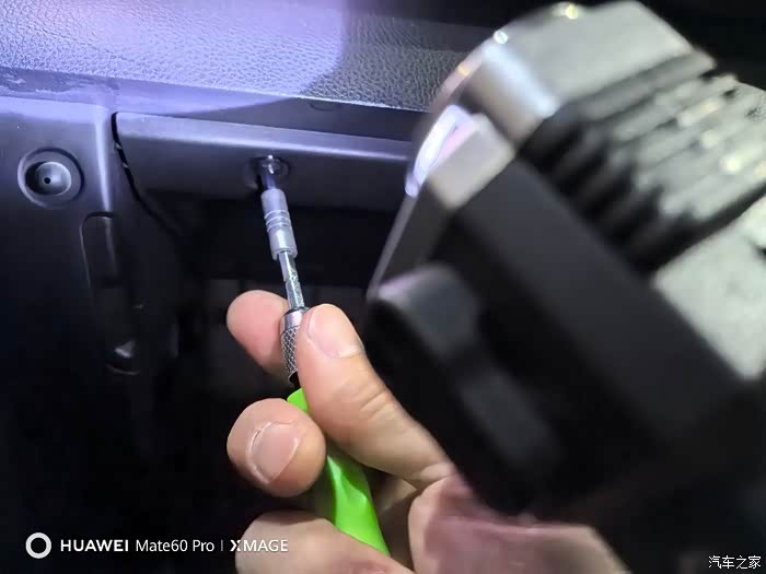

拆右上角螺絲。
拆左上角螺絲。

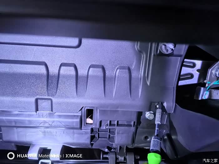

拆左下角螺絲。
拆右下角螺絲。

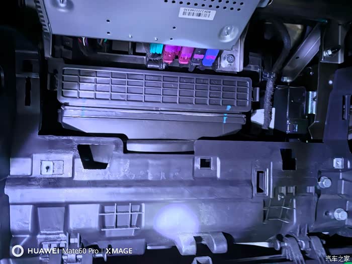

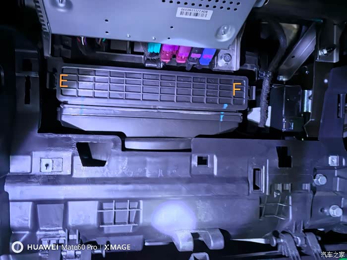

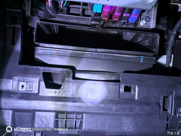

捏EF處就可以把空調濾芯蓋板取下來換濾芯了。
拍照記錄原車濾芯箭頭指向和英文字母!拍照記錄原車濾芯箭頭指向和英文字母!拍照記錄原車濾芯箭頭指向和英文字母!
因為你買的濾芯各廠家濾芯標識方向會略有不同的,注意箭頭旁邊的英文標識。
下一步就簡單了,抽出濾芯更換就是了。
