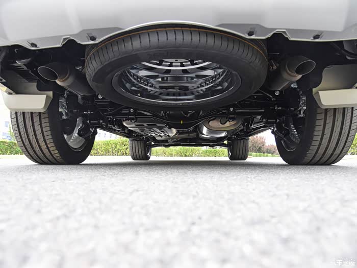

但通过车友给出的照片来看,分动箱的造型和H9的还是一模一样。。所以,必然还是那个它。^_^
