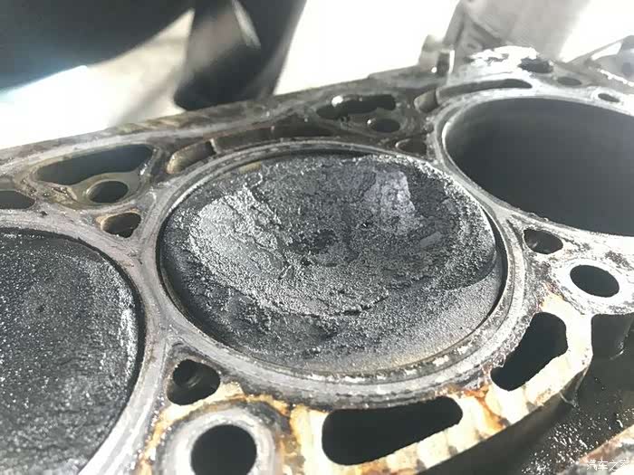

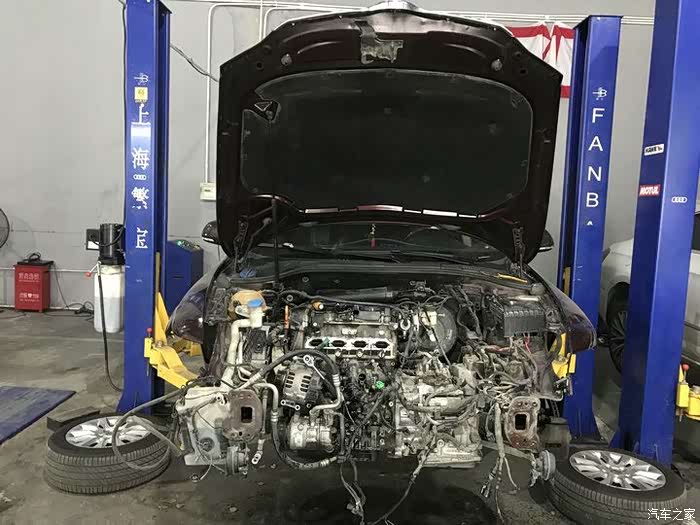

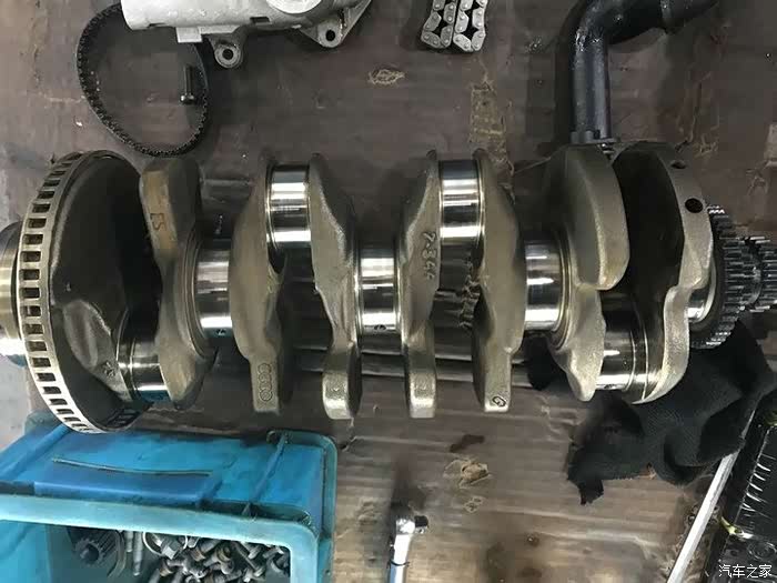

14万公里的昊锐。

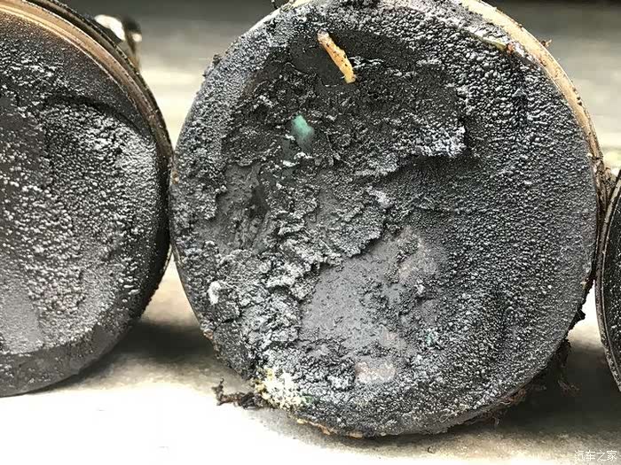

积碳厚吧。

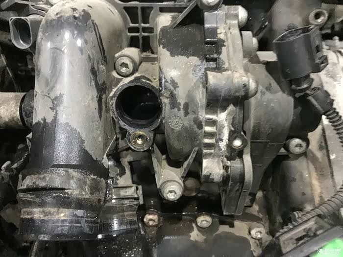

原车水泵也开始漏水了。

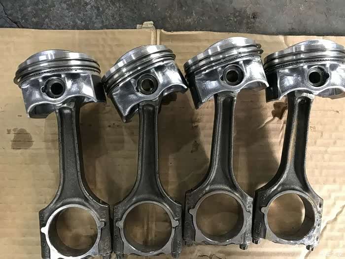

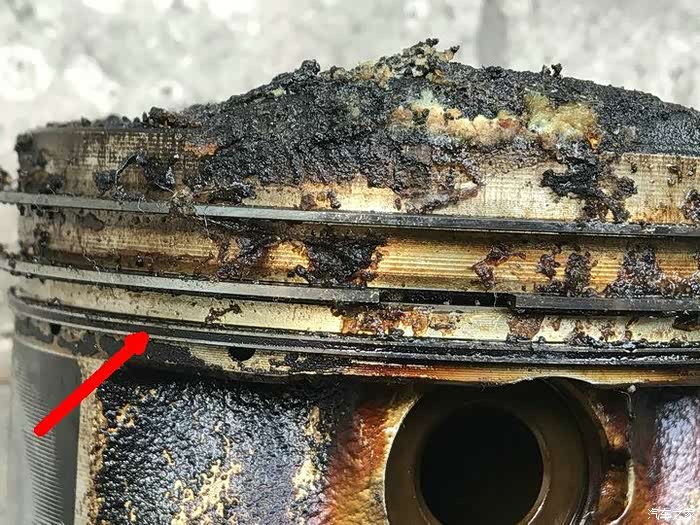

拉伤的活塞。

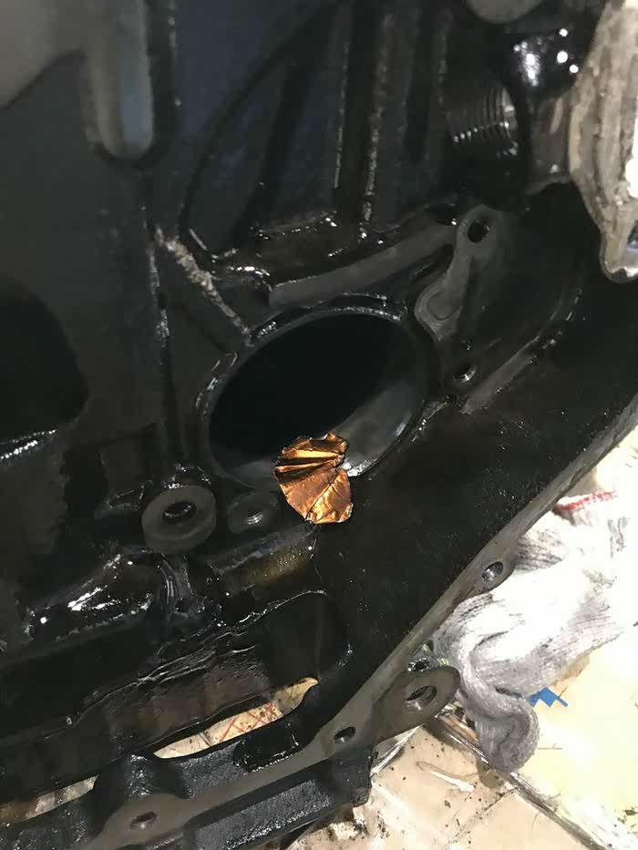

保养时不仔细,竟然把油桶的封纸给“加进”发动了。唉。。。。。。

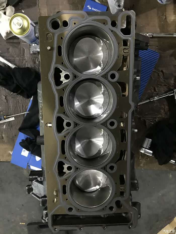

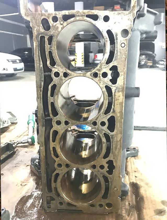

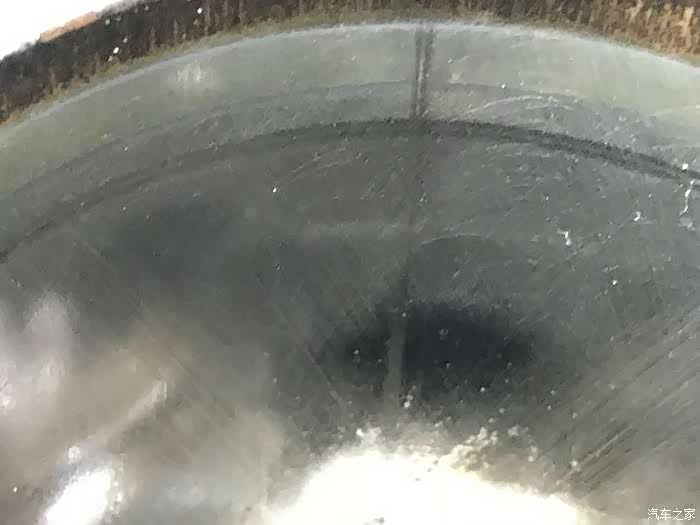

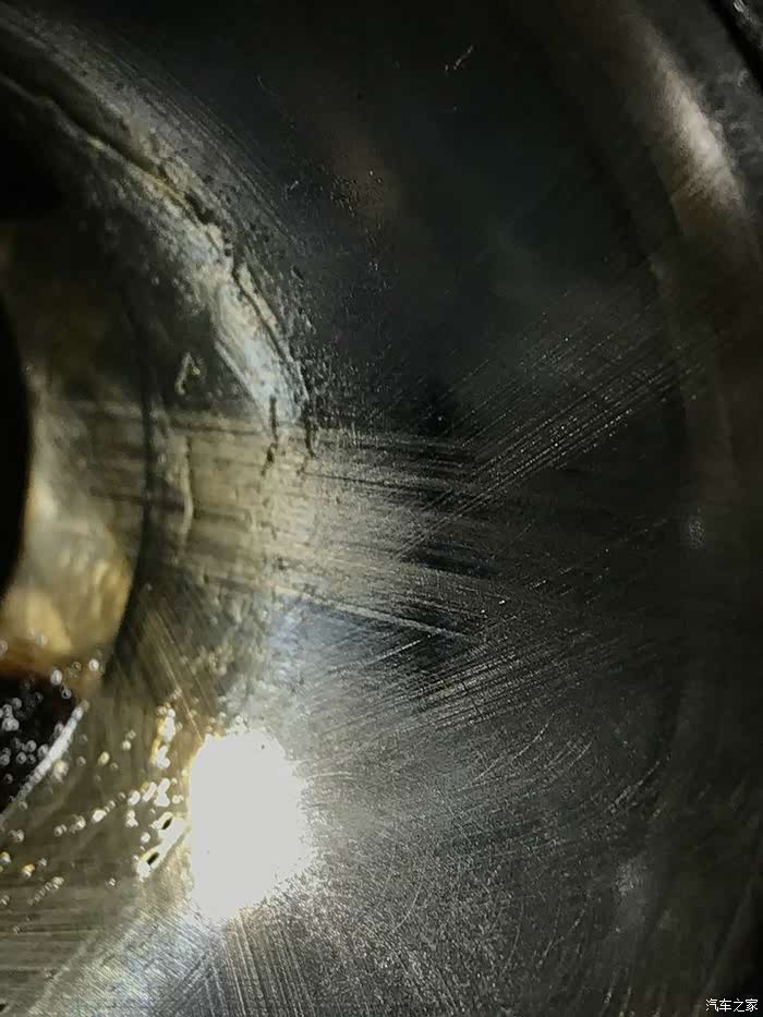

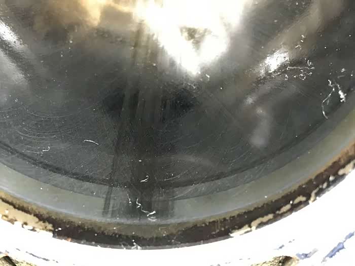

缸壁有拉伤痕。

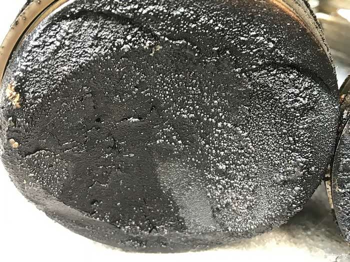

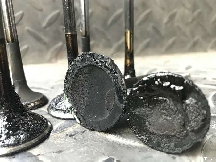

活塞顶面厚厚的积顶。
触目惊心啊。。。。。。。

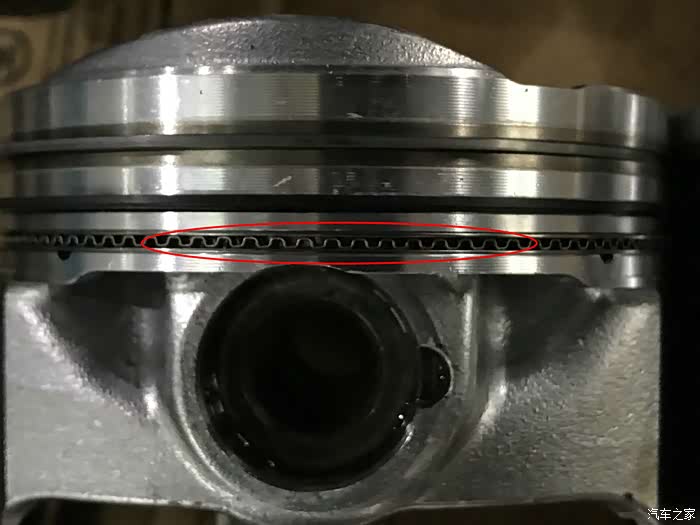

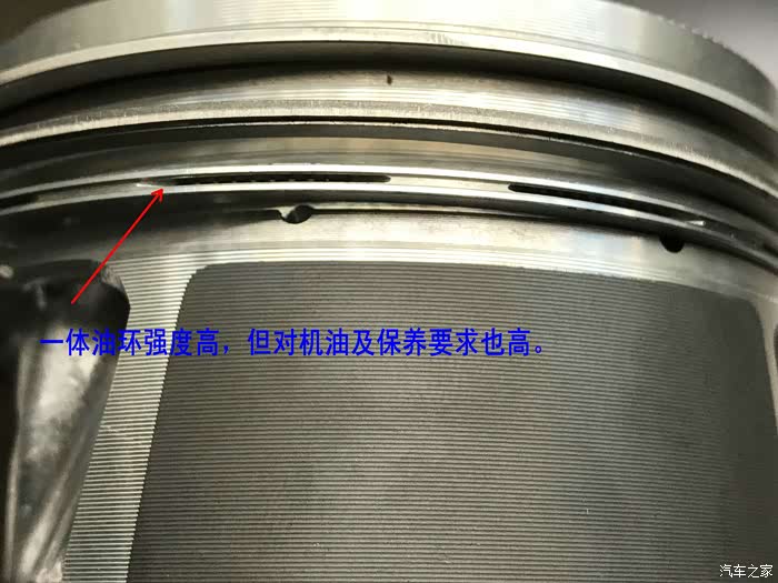

原车一体环的排油槽已被积碳堵塞。
新一体环的结构。
现在流行的“分体环”。

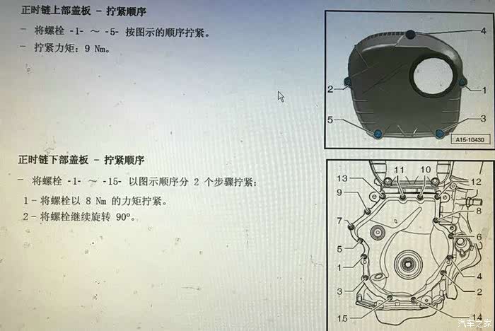

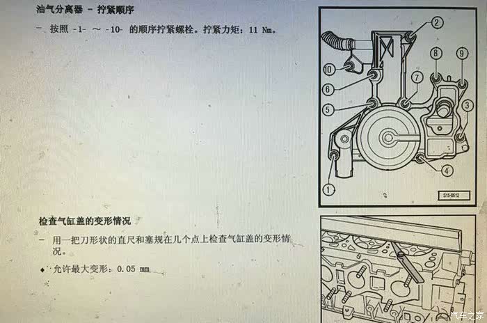

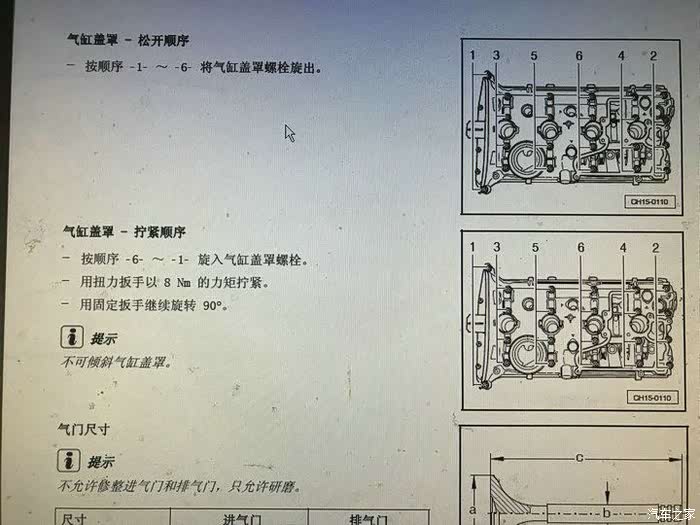

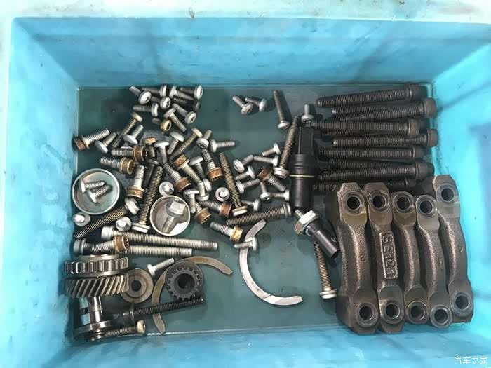

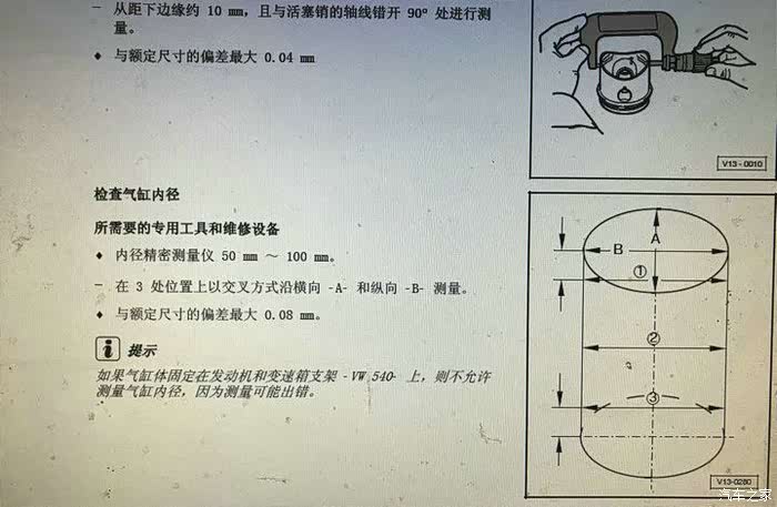

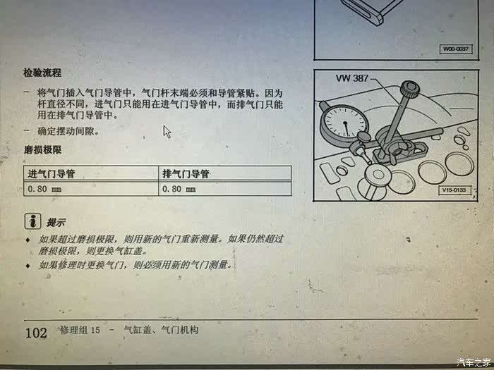

装配精度的依据-大众维修资料。保存吧。大修时给技师。
装配精度的保证--------扭力板手。

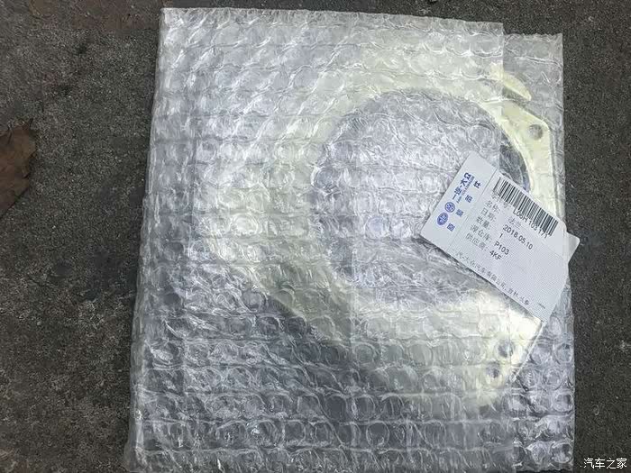

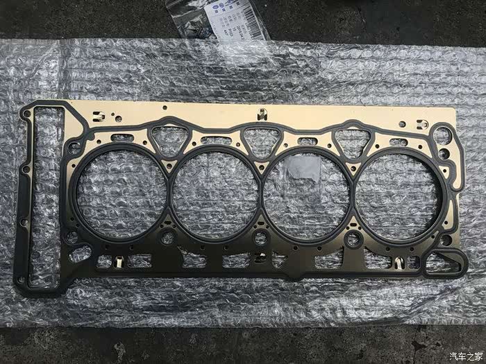

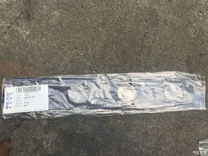

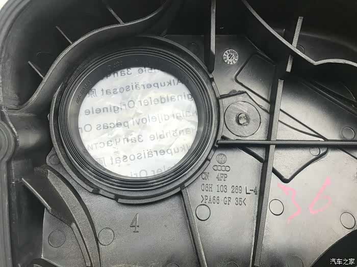

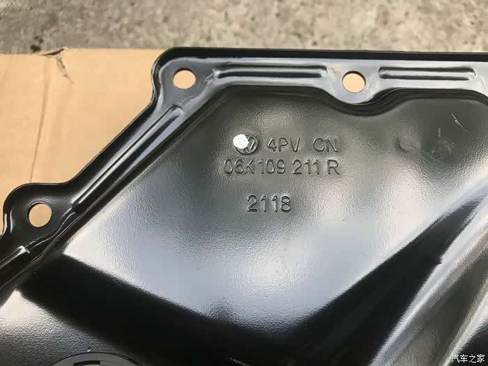

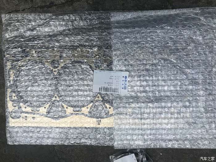

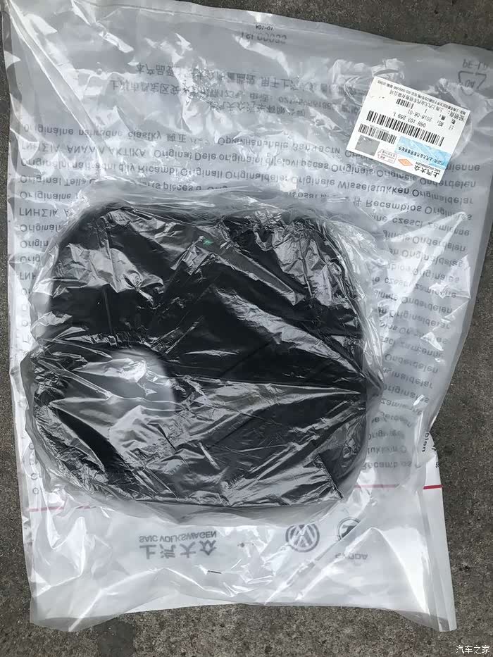

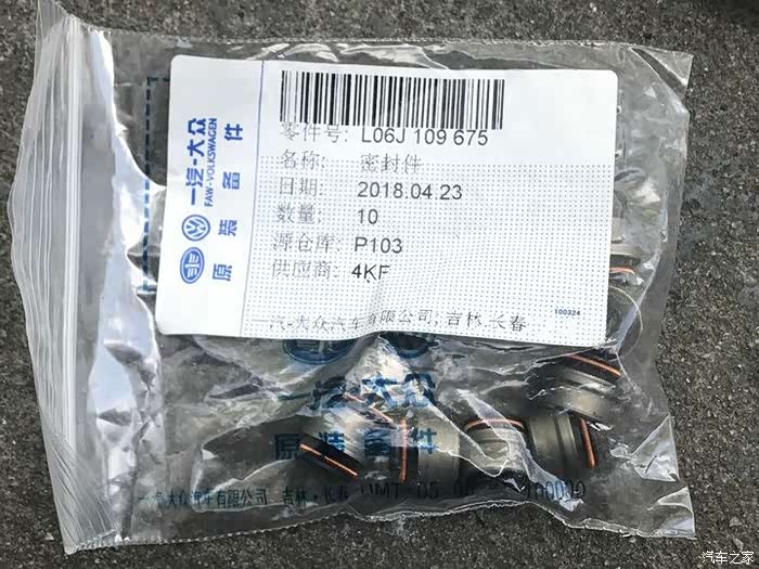

必须用原厂配件。

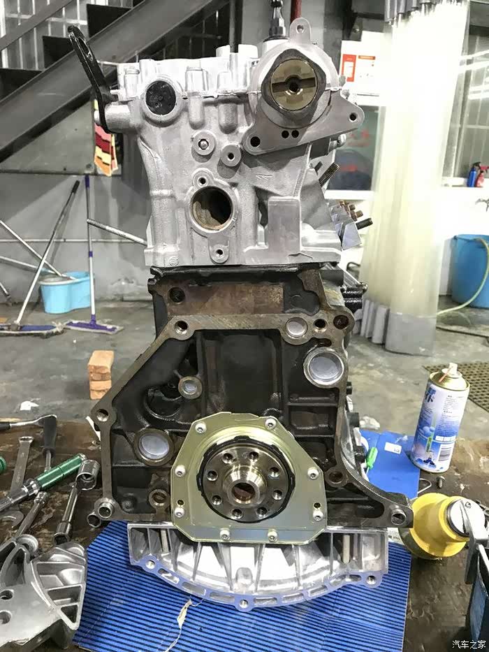

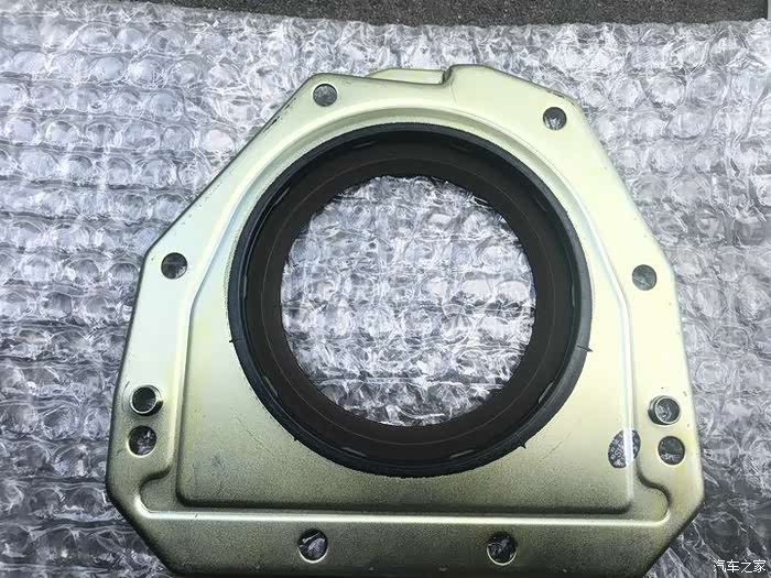

著名的曲轴后油封。估计很多车友在保内,发动机和变速箱接合部漏机油,都索赔过这玩意。更换此件,工作量大。要抬变速箱的。

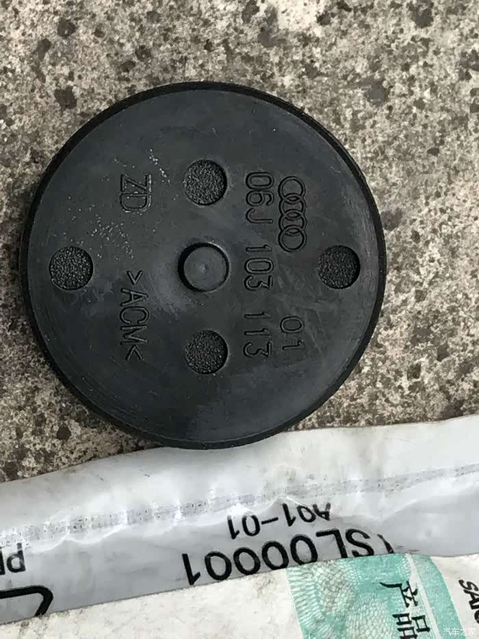

大修时注意,一定要用原厂件,用“恩福”的或三代EA888发动机的原厂件都不行。要漏。切记切记!!!!!

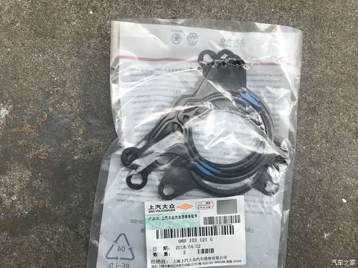

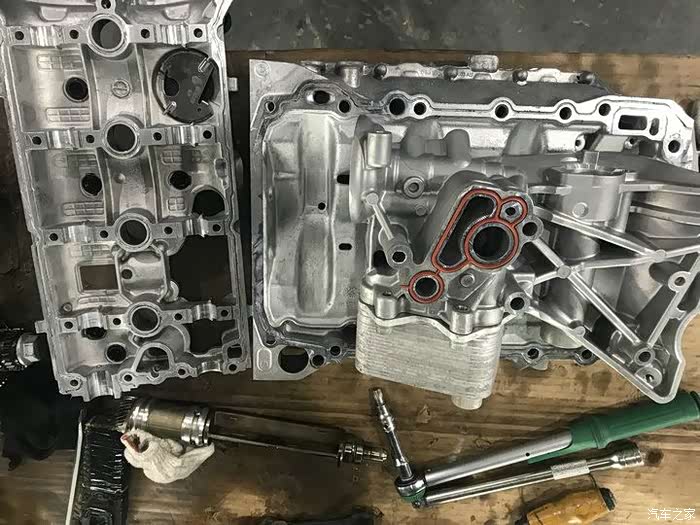

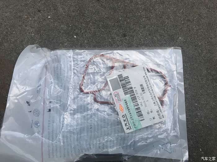

真空泵密封垫。也是渗漏机油的元凶。

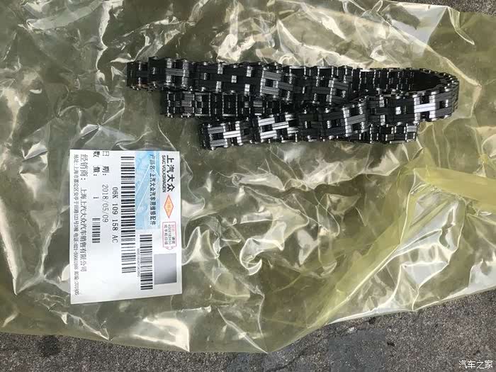

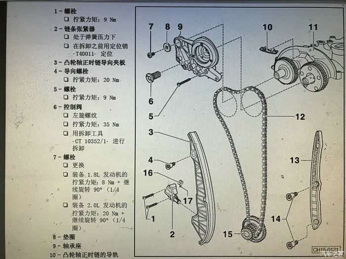

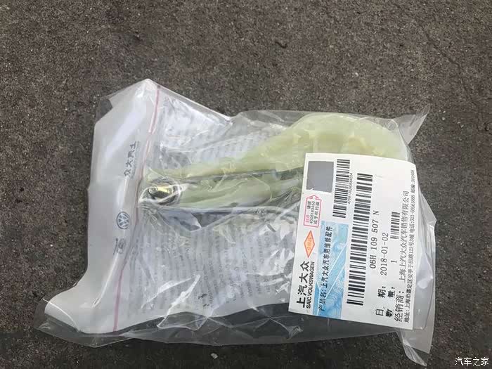

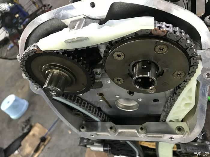

三代EA888的正时链条。

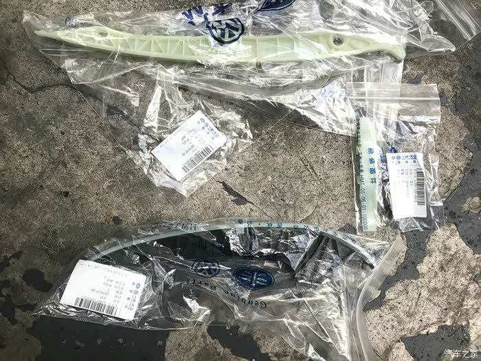

三代EA888发动机的加长导轨。加长后对链条的包裹性好了。不容易跳齿。

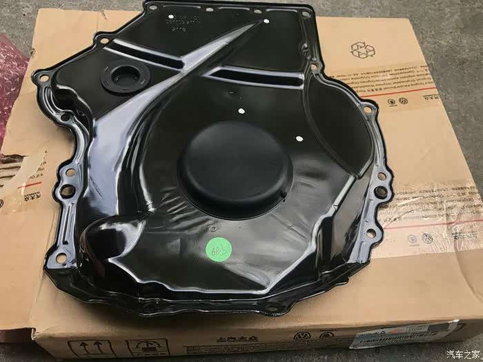

下侧盖上面的曲轴前油封,原厂件油封的表面打了一圈细细的润滑脂。副厂件是没有的。

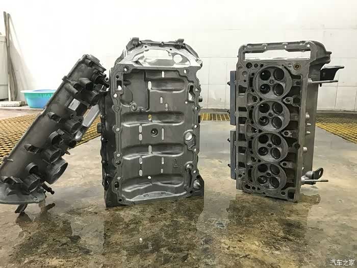

下侧盖。

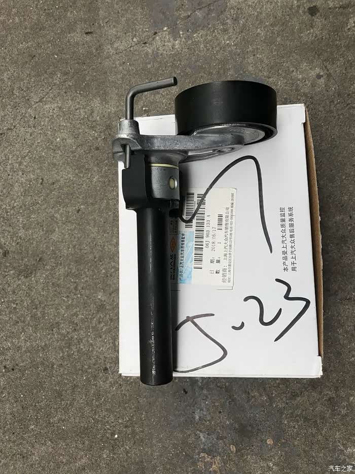

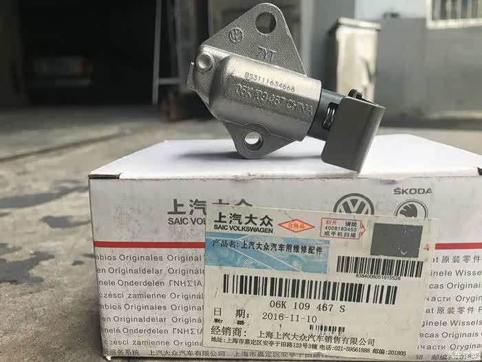

原厂发电机皮带涨紧器。TX们在更换正时链条时,切记检查下涨紧器,最好一起换了。涨紧器的头部正对着车架右侧大梁。更换此件,要把发动机往下沉。才能抽出涨紧器。工作量也大。

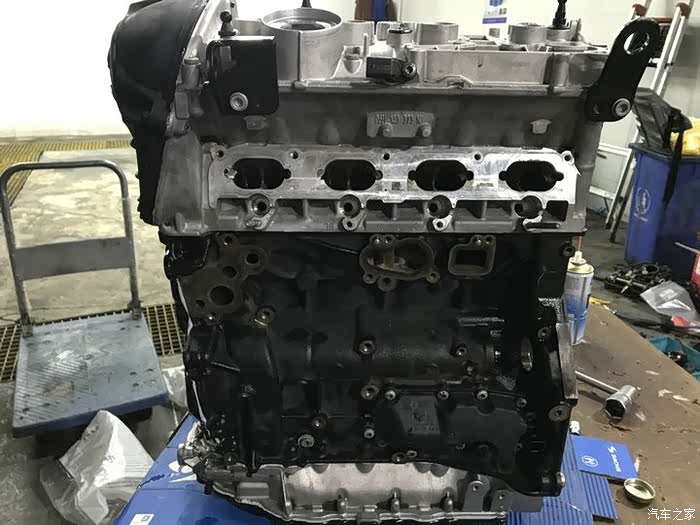

超声波清洗是个好东东。干净啊。

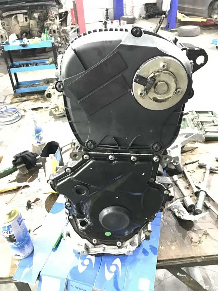

比宝上的裸机强吧。。。。。。。“轮叔牌”再生发动机。
