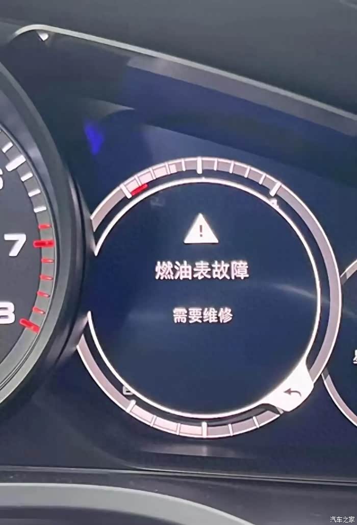

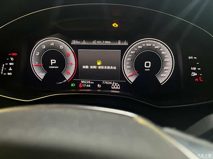

这些车的典型故障表现为:明明加了汽油,仪表却亮起油箱故障灯,或者油位指示完全不显示、始终显示为0。
保时捷燃油油位传感器故障
奥迪燃油油位传感器故障

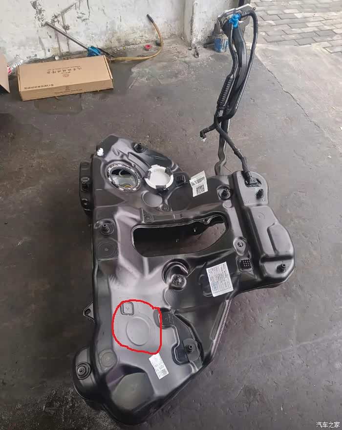

很多人遇到这个问题,4S店或修理厂直接告知:需要更换整个油箱。为什么?我来拆解一下油箱的结构。
油位传感器1位置
在相对车辆的位置上,油箱分为左右两侧,一共安装了两个油位传感器:
1. 油位传感器1(左侧)
位于油箱左侧。这个位置没有可拆卸的检修口,传感器在油箱制造时一次性封装成型,无法单独更换
2. 油位传感器2(右侧)
位于油箱右侧,正好是汽油泵的安装位置,因此可以通过拆装汽油泵单独更换
麻烦就出在传感器1上。如果它坏了,按照正规维修流程,你只能更换整个油箱。这也是为什么4S店会给你开出“换油箱”的方案——不是他们黑心,而是设计上确实如此。
