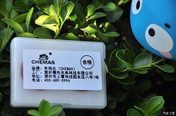

包装盒背面贴有商品品牌标签:车马仕,厂址、电话,最主要的是“合格”两字很醒目

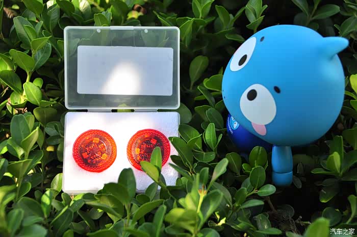

轻松打开小盒

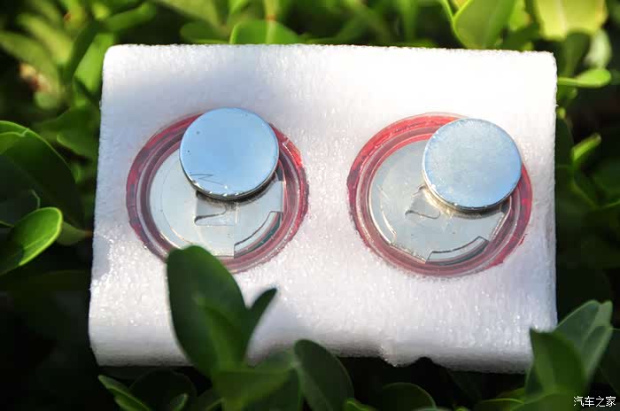

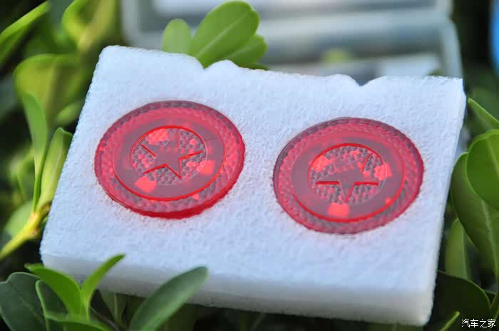

商品保护很好,直接镶嵌在海绵内。

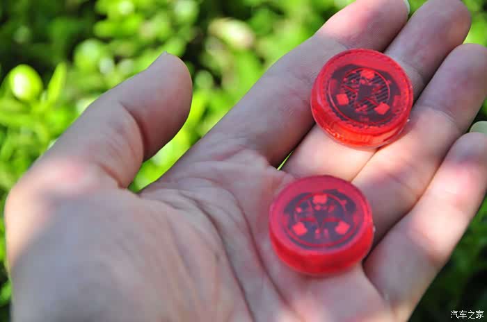

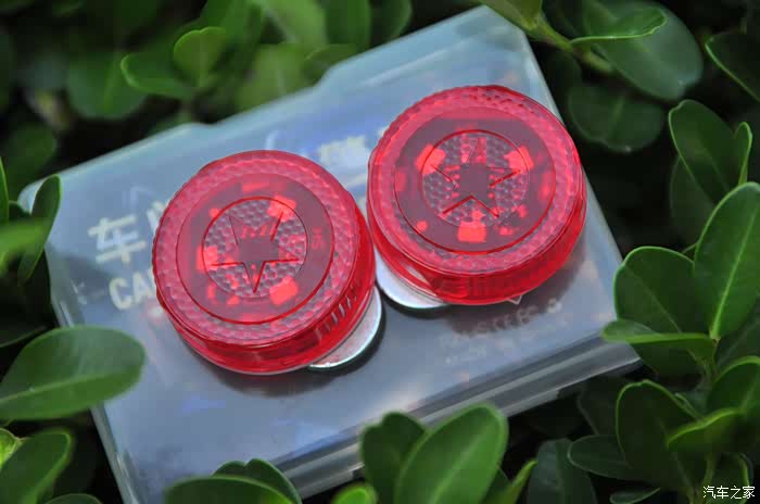

两枚防撞警示灯,红色透明外壳做工非常好

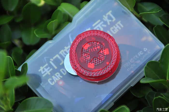

商品正面设计有五角星浮雕图案,外圈为“麦穗”浮雕图案。

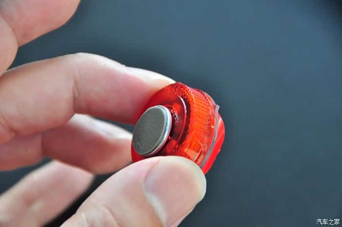

商品背面各吸附着一小片磁铁,磁铁起到“开关”的作用。

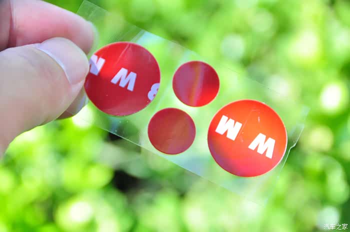

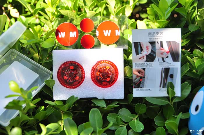

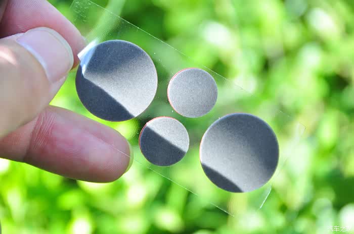

双面胶,两大两小分别用到警灯和磁铁的表面固定使用。
双面胶背面
包装盒内随商品附赠安装说明书。
很详细,只是说明书的字体有点太小了,我表示很费眼

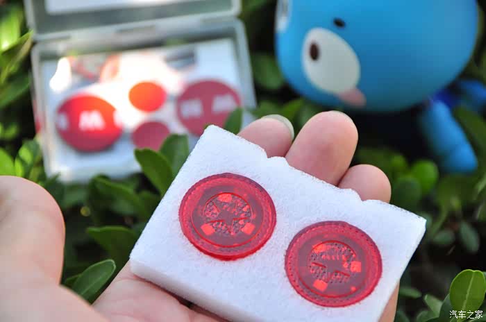

商品全家福,非常专业的设计。
清晰展示商品外观
这件小商品,有着大作用

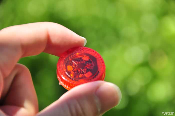

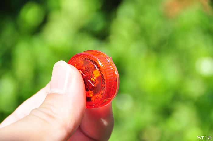

红色透明表壳,透过小壳清晰看到内部电子元件。
外圆可以拧开,更换电池。

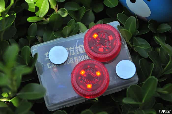

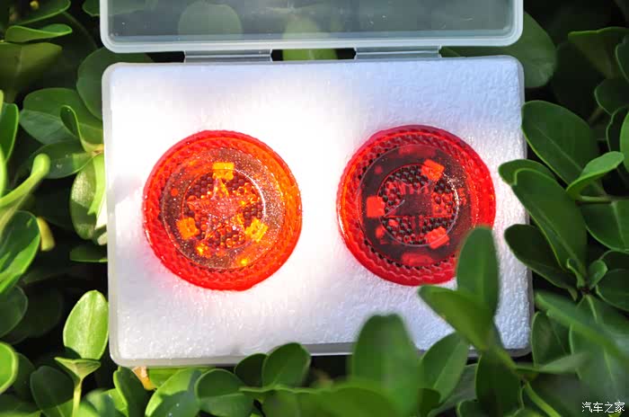

商品背部磁铁取掉,防撞灯灯光开启。磁铁起到开关的作用
磁片吸附商品上,警示灯光关闭。

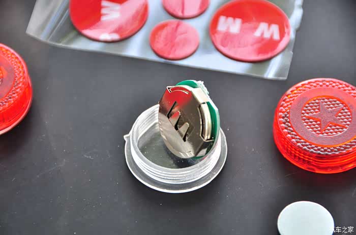

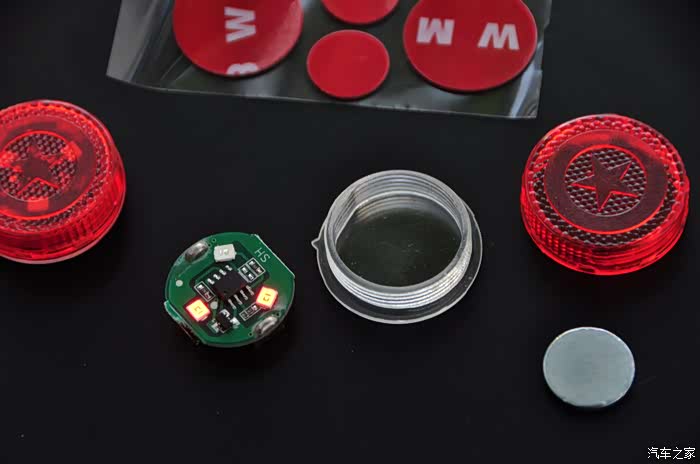

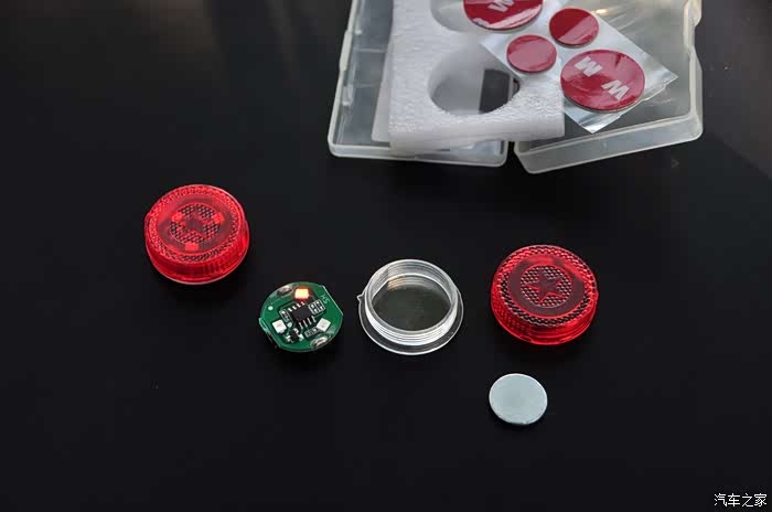

很轻松的拧开商品,拆解后的效果。
LED光源,省电是它的优点,中央的黑色芯片起到变换警灯亮起的方式:爆闪、交替闪烁、常亮、三种模式交替进行。非常棒的设计
纽扣电池作为商品的电源提供工作,而且方便后期更换。

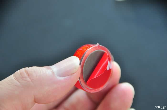

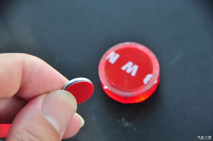

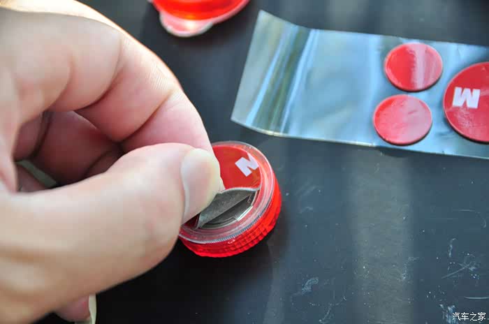

第一步:警灯底部粘贴双面胶(大)
磁片一侧粘贴双面胶(小)
第二步:将粘贴好的双面胶另一侧外皮撕掉,备用。
磁片吸附在警灯正面,是正面!不是背面。磁片双面胶朝外,撕掉双面胶外皮。(如图操作)

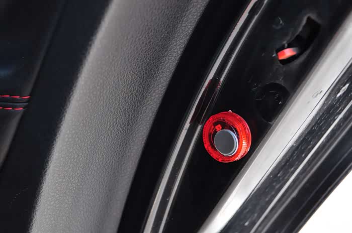

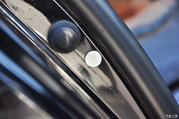

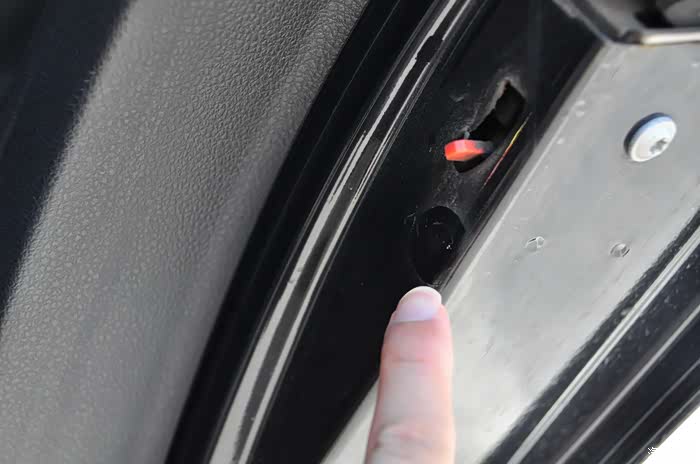

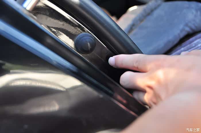

第三步:如何选择安装位置。这里是车门与车体门锁传感器的印记,我们将准备好的警灯用双面胶沾到“印记”下方。
我选择的位置就是,磁片安装的位置,一开车门警灯就自动亮起。
选择好位置后,粘贴警灯后(如图操作)用力关车门,再一打开车门,就OK了
磁片顺利粘贴到车体上
警灯安装完毕,顺利点亮
