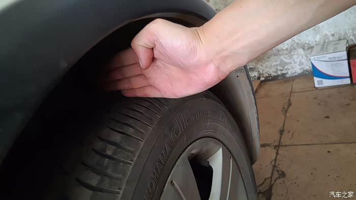

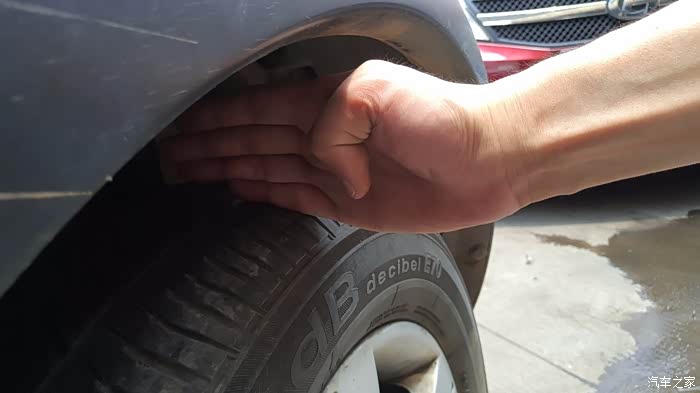

1. 看图可以看出 蓝桶装上后整车抬高约1.5个指头直径。

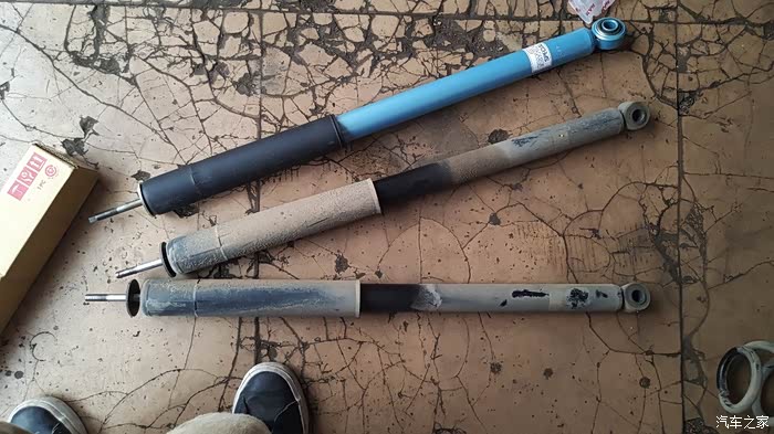

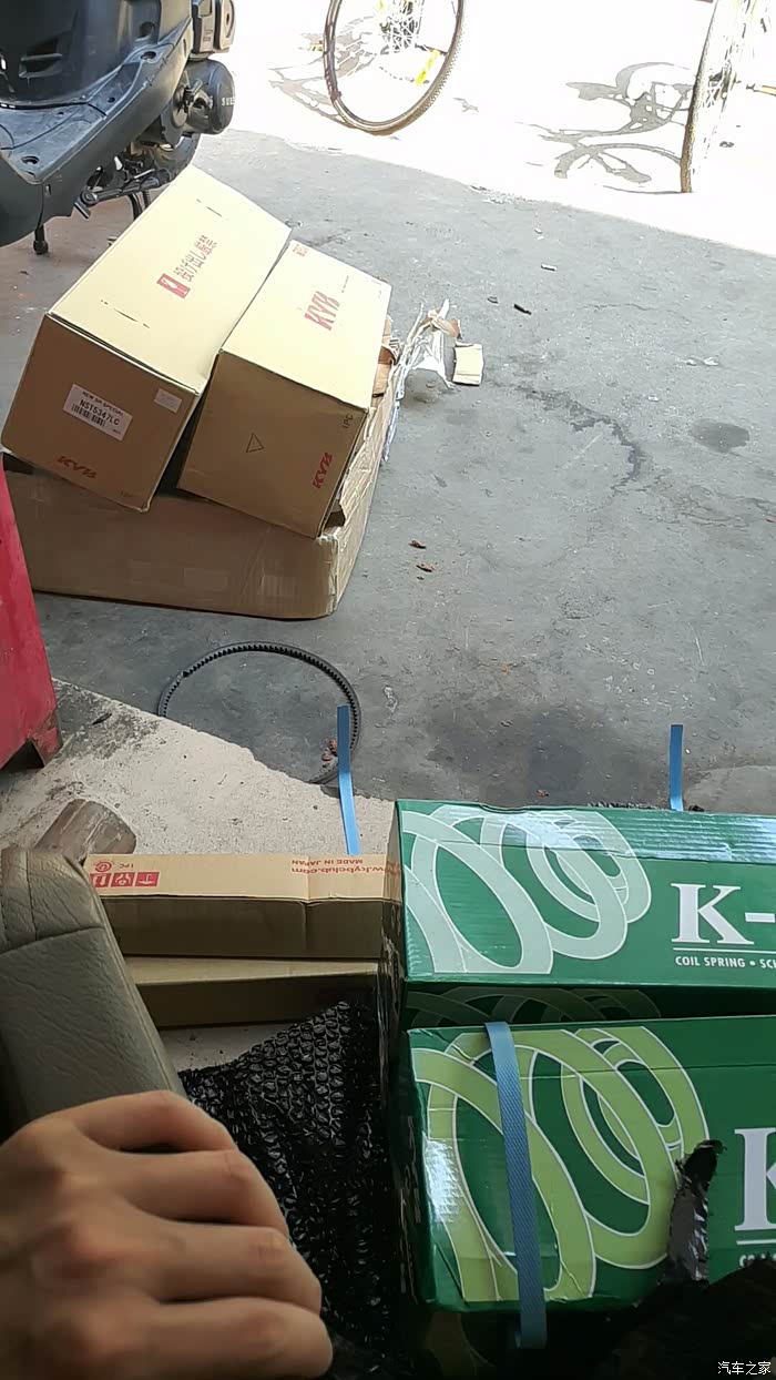

KYB前后蓝桶避震 外加KYB前后弹簧

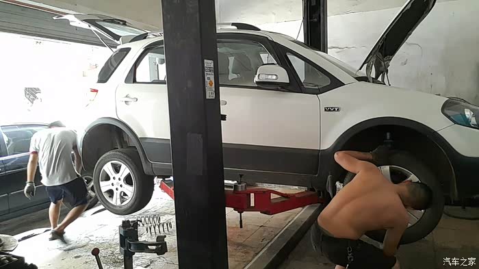

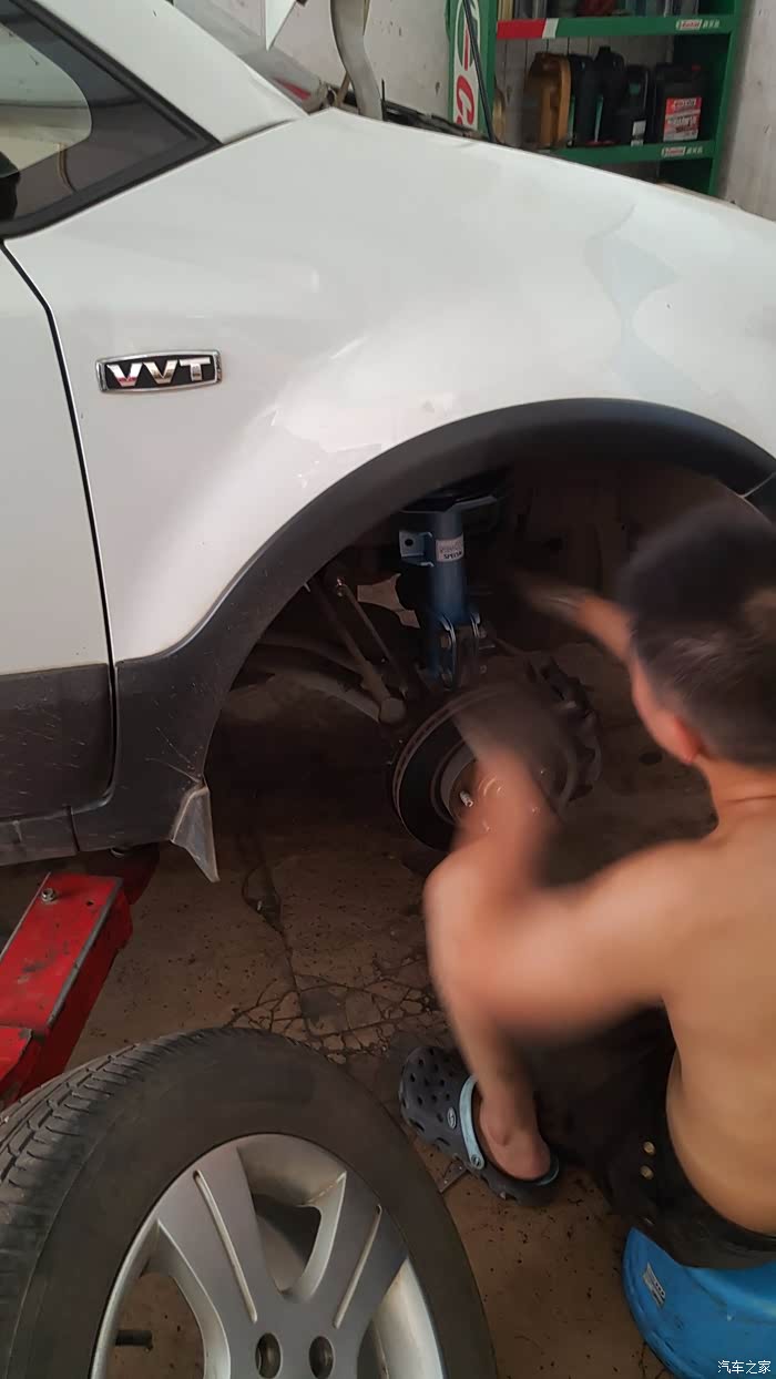

换装过程
换装过程
后避震对比
前轮间隙
后轮间隙
