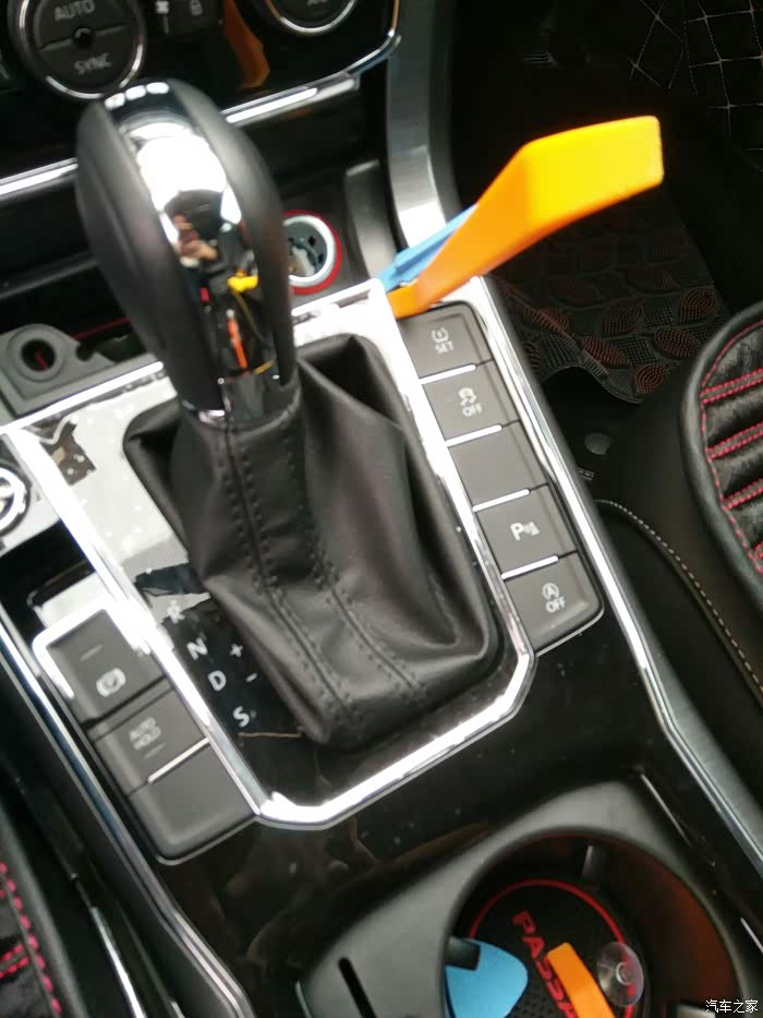

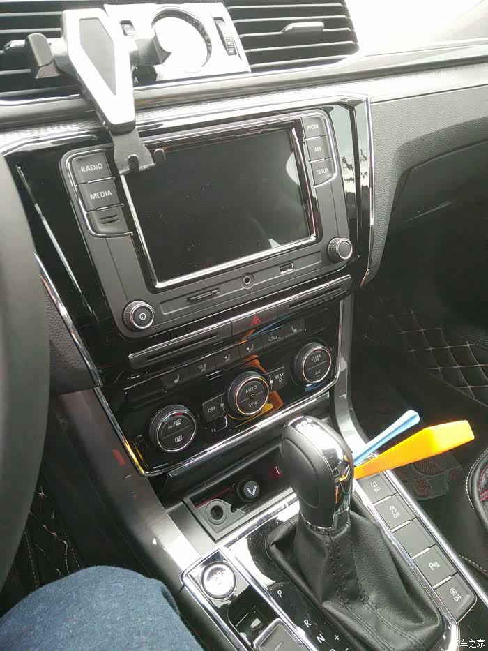

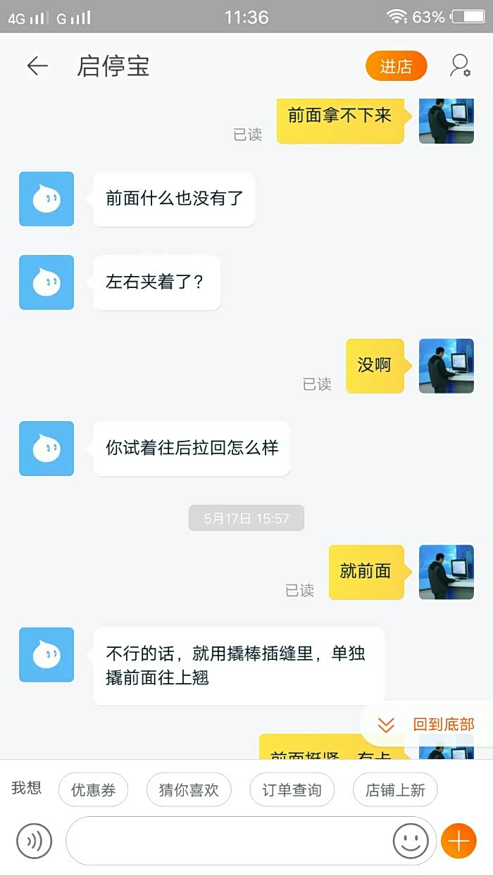

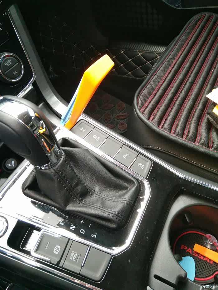

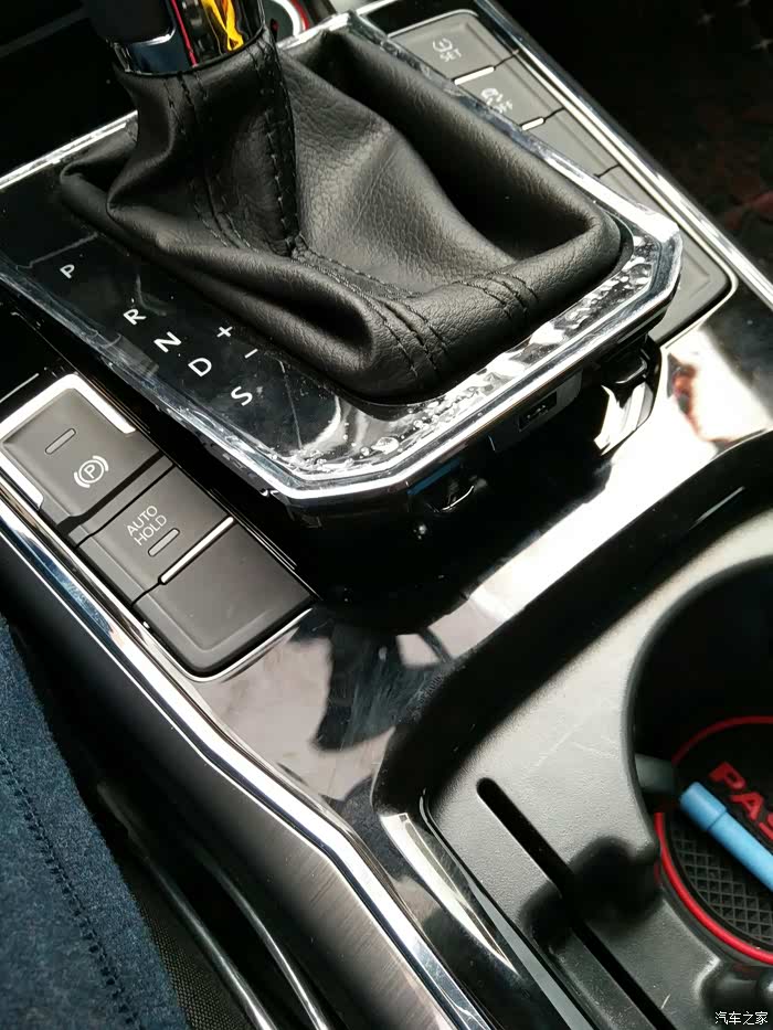

商家给的小翘板,根本不起作用!
就这样翘!
无功而返!

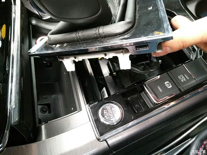

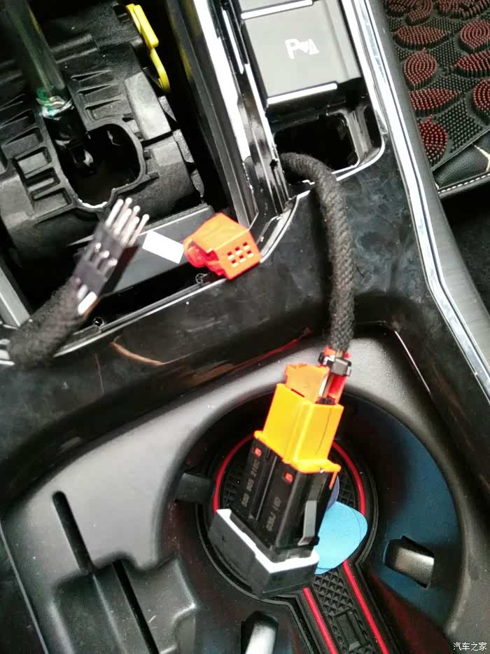

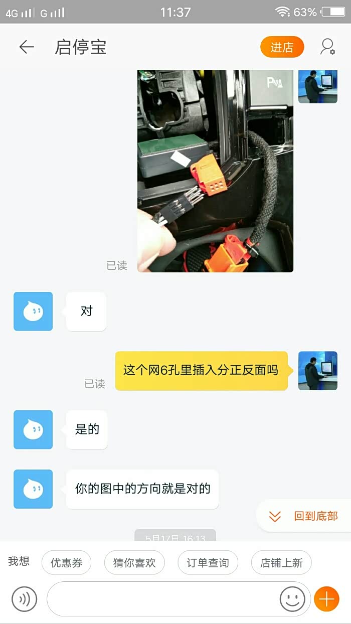

这张图是翘开了,接线就特别简单了,就把原来的线从启停开关下拿下来,中间连上启停宝,就这么简单

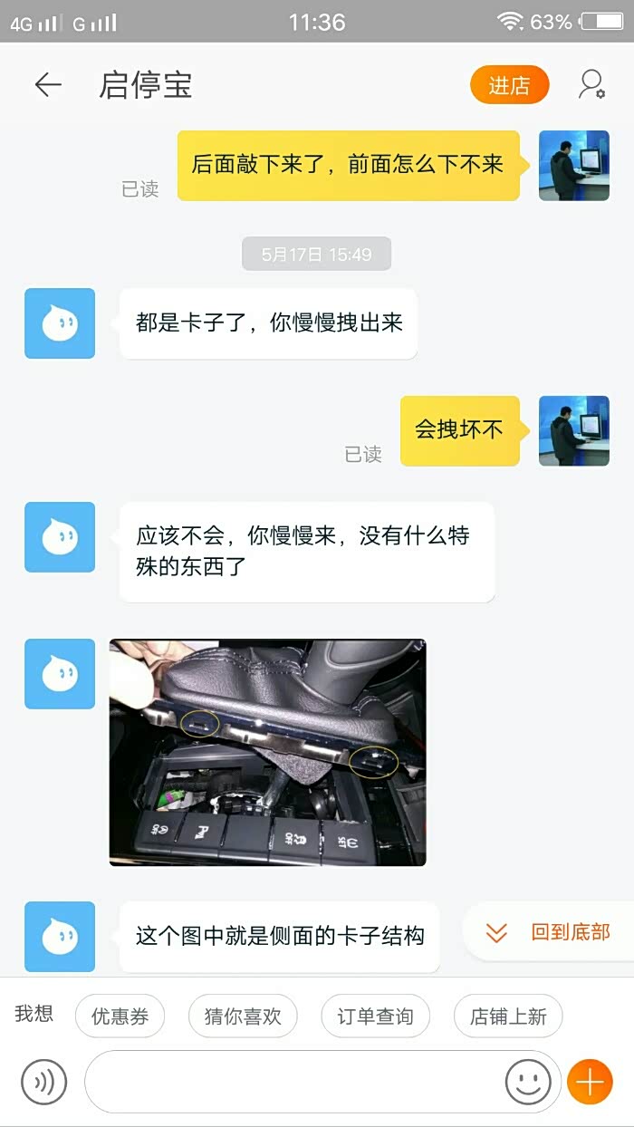

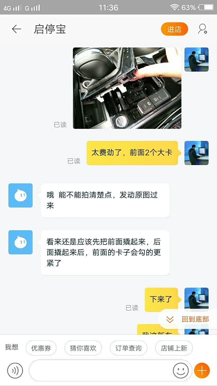

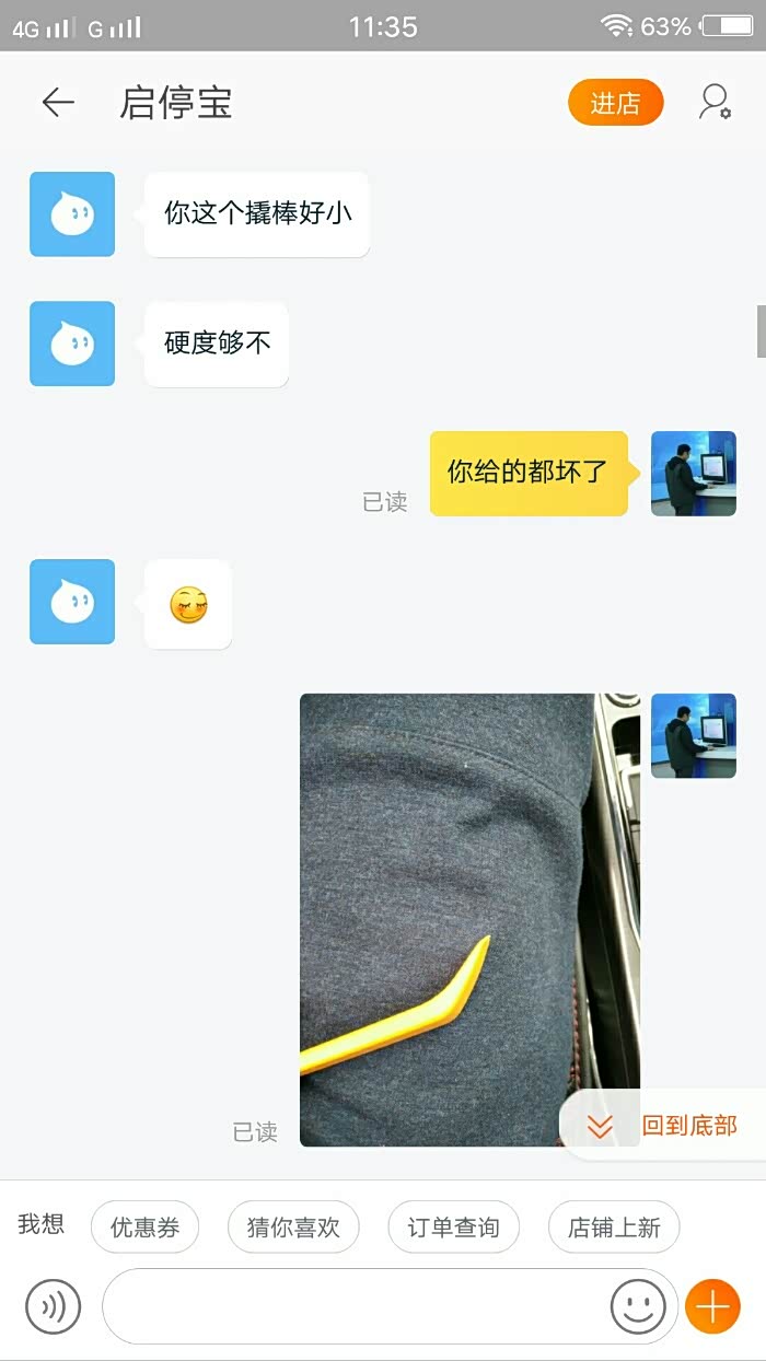

前面的2个大卡,解决他们这个挡板面板就好拆卸了!

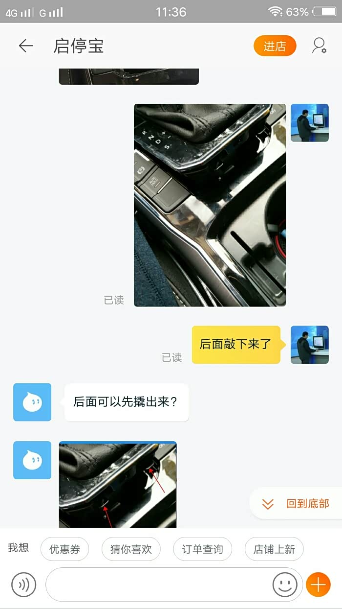

从从下面网上拆,图片顺序没发对!

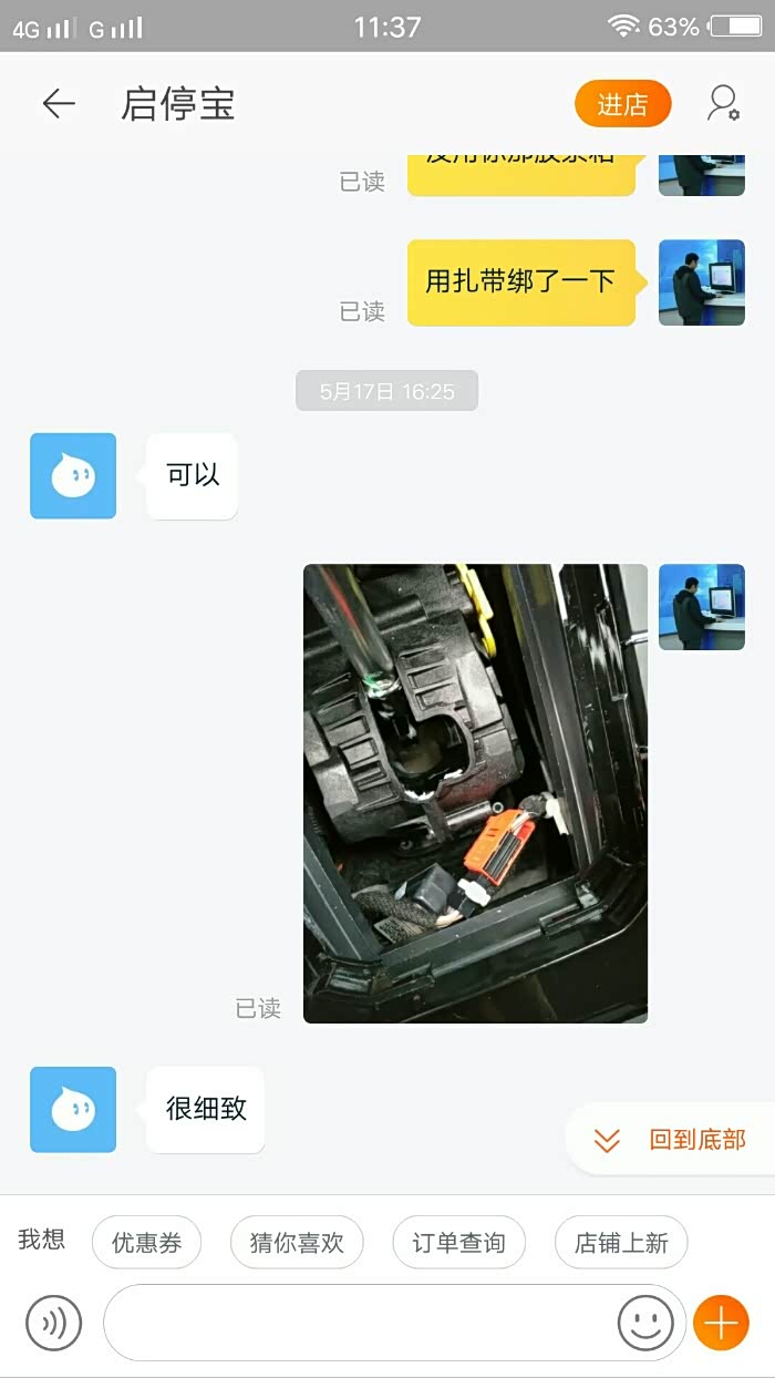

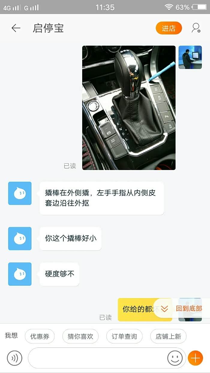

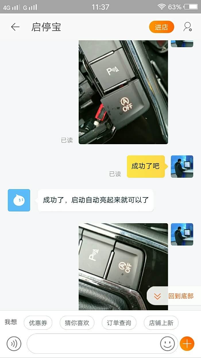

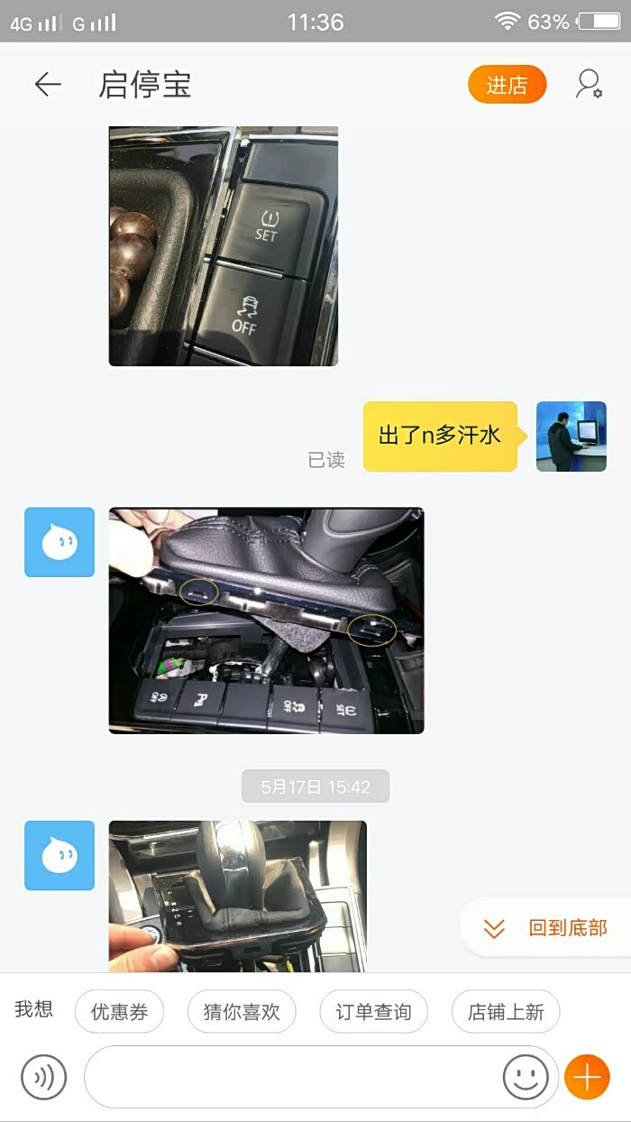

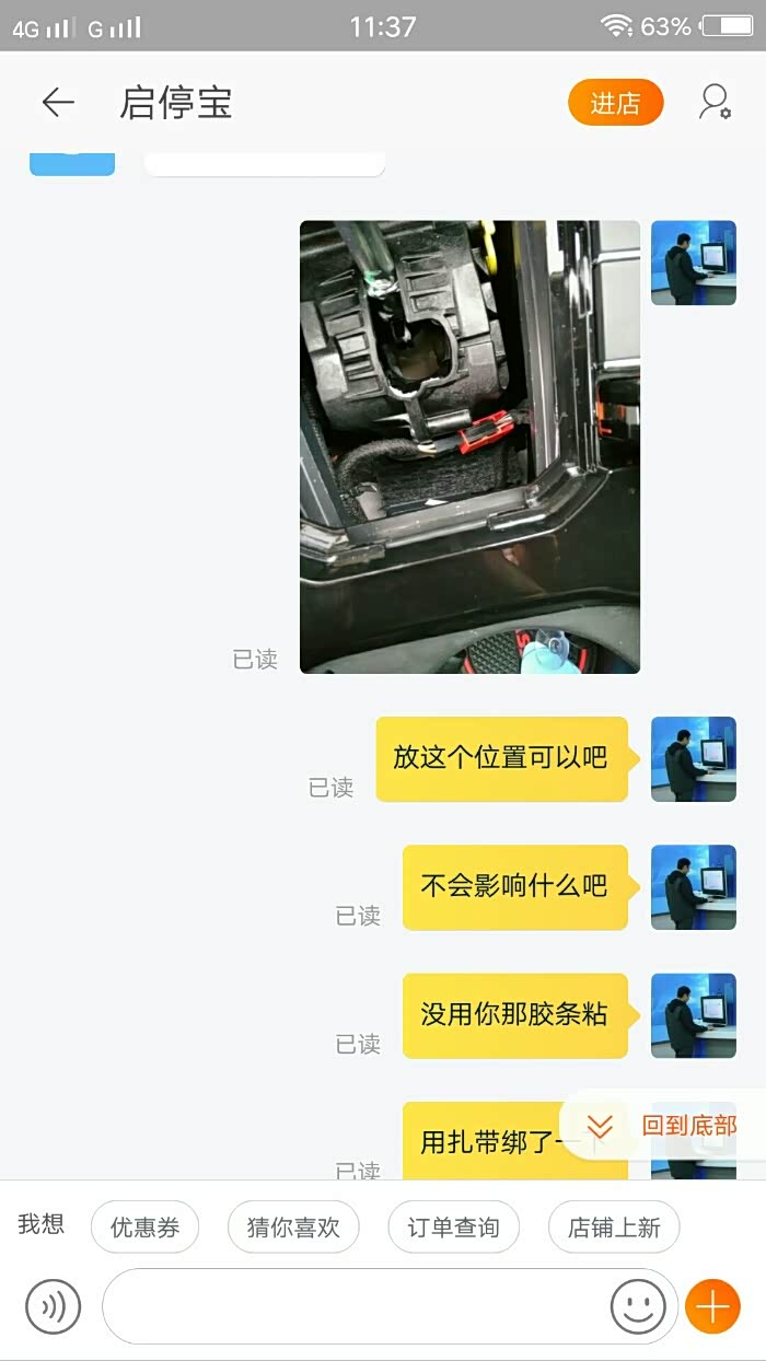

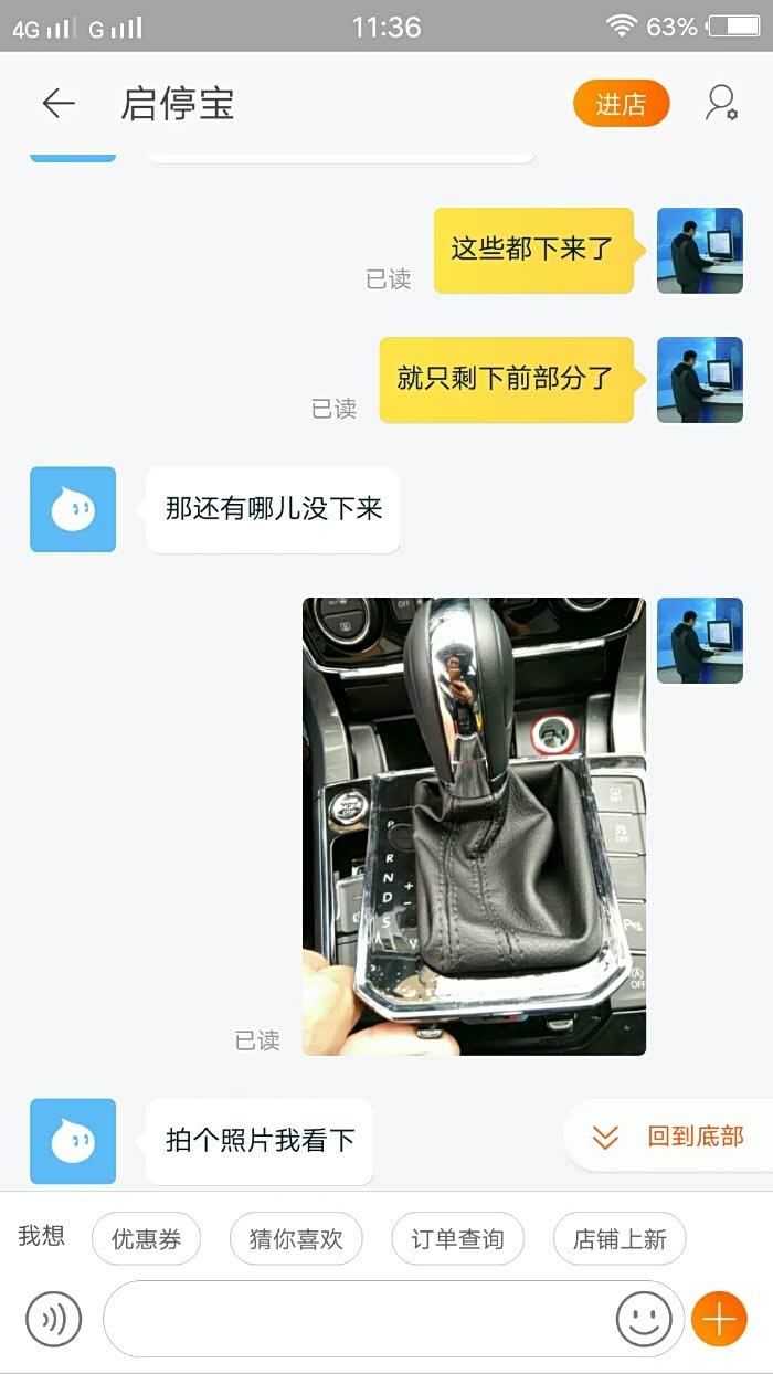

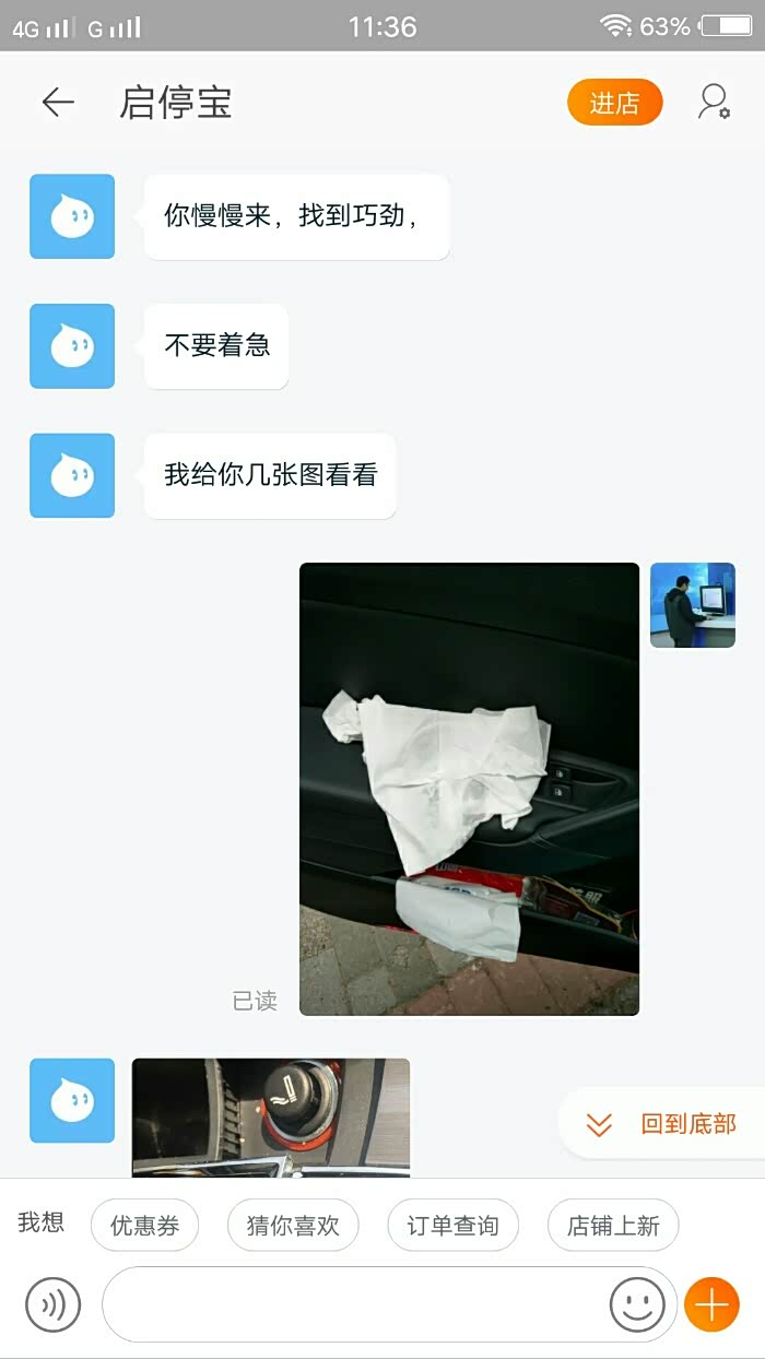

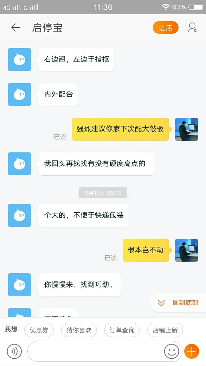

下面这些图片是跟卖家沟通的细节,整个安装过程!
最后终于成功了,安装接线2分钟,拆挡位面板1.5小时,太费劲,不过还是成功了!
