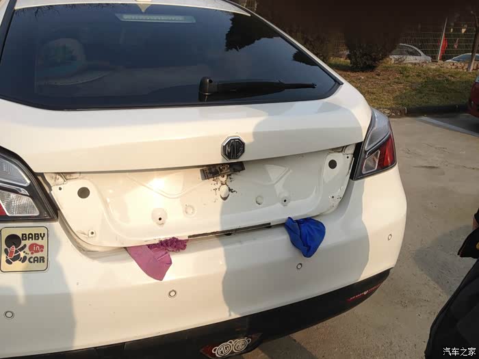

2、继续拆车牌部分(见图),多个螺丝,注意底部有一长条3M双面胶,要使劲往下撕。刚开始不知道有一条胶,不敢用力,螺丝卸下来以后怎么也拆不下来车牌部分,此部分内容供车友们注意。

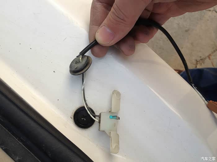

3、拆后备箱开关,比较简单,不多说了,新的换上就行了。

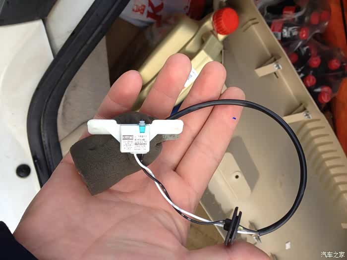

拆下来旧开关才发现是一根线断了(如图),早知道就把线接一下不用花钱买新的了。。。

拆车牌部分的挡板,注意下部有一道3M双面胶
就这么小开关,线断了
旧开关,拆下来才发现是线断了,早检查发现的话就不用买新的了
