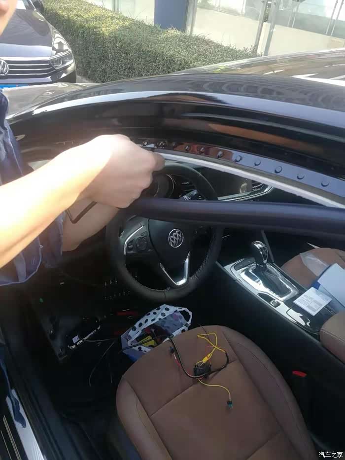

先把线拉开确认下长度。

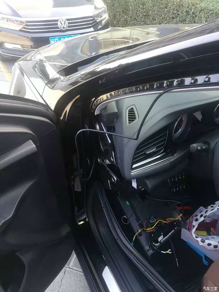

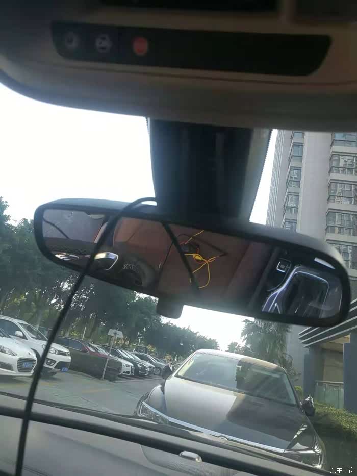

线从左侧门边穿过

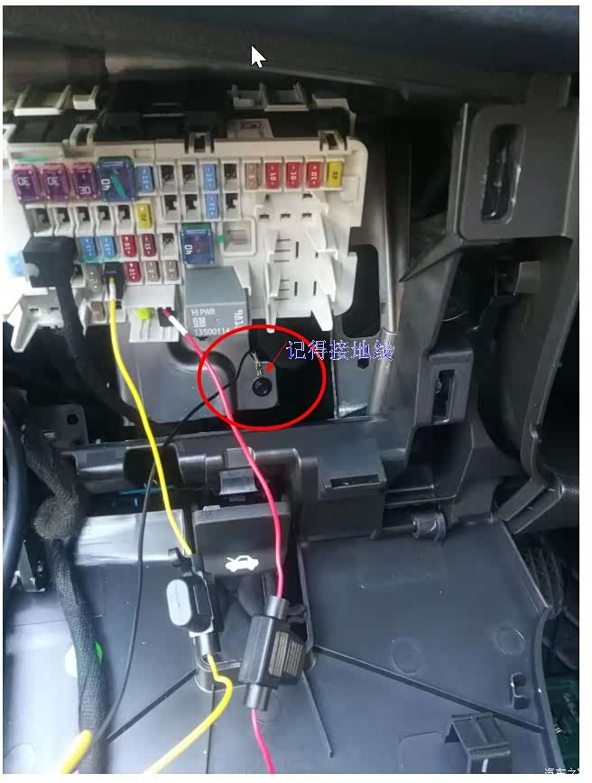

打开左侧下方的保险盒,记录仪总共3条线,黄色线B+接常电,红色线接ACC线,黑色搭铁,君威车内小保险丝有分2种大小,记录仪带的保险丝插头是大的,也就剩下2个位置,刚好一个常电,一个ACC,可以用12V电笔测一下。

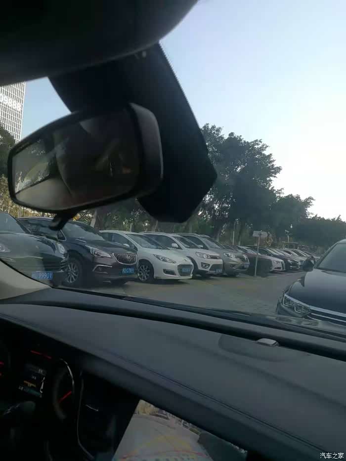

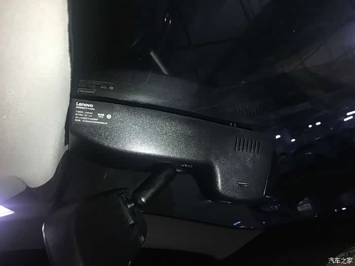

安装完成。
安装完成
