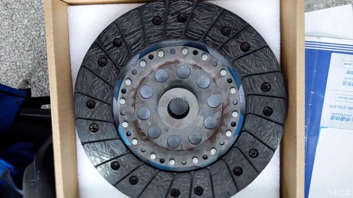

11.11 应TX要求,上几张离合片的照片,新片没照到,只有换下来的,4s小兄弟说一模一样
包装,货号等等
全貌,不知道反正啊。跟普通离合片完全不一样,没有弹簧。
另一面,详细型号,可以看到488QA等等,说明是跟2.46mt 通用的。
品牌luk cn的意思是国产吗?
品牌luk cn的意思是国产吗?
11.10更新 自费更换了离合片,老片跟新片完全一样,luk的,现在暂时没有异响。更换离合片后,离合明显变轻,车也显得更好开了。

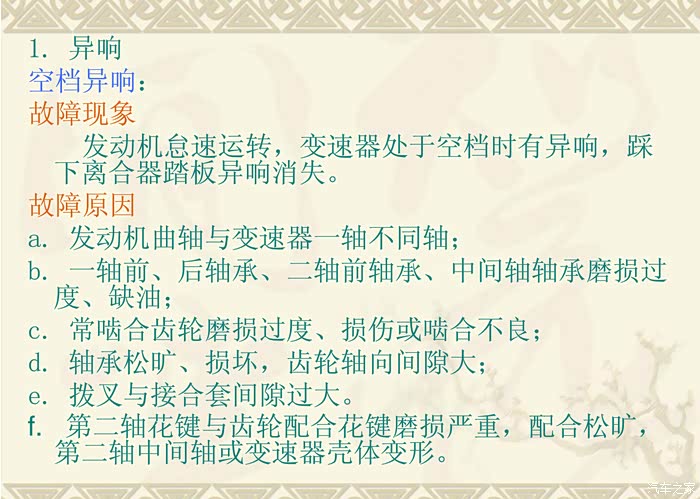

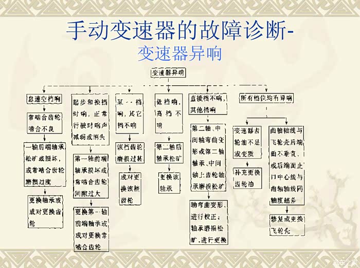

百度文库查了查资料,貌似我这还真可能是一轴故障。
配件自己花钱308,然后打了个折,工时费4s给免了,辛苦4s的小兄弟们了。

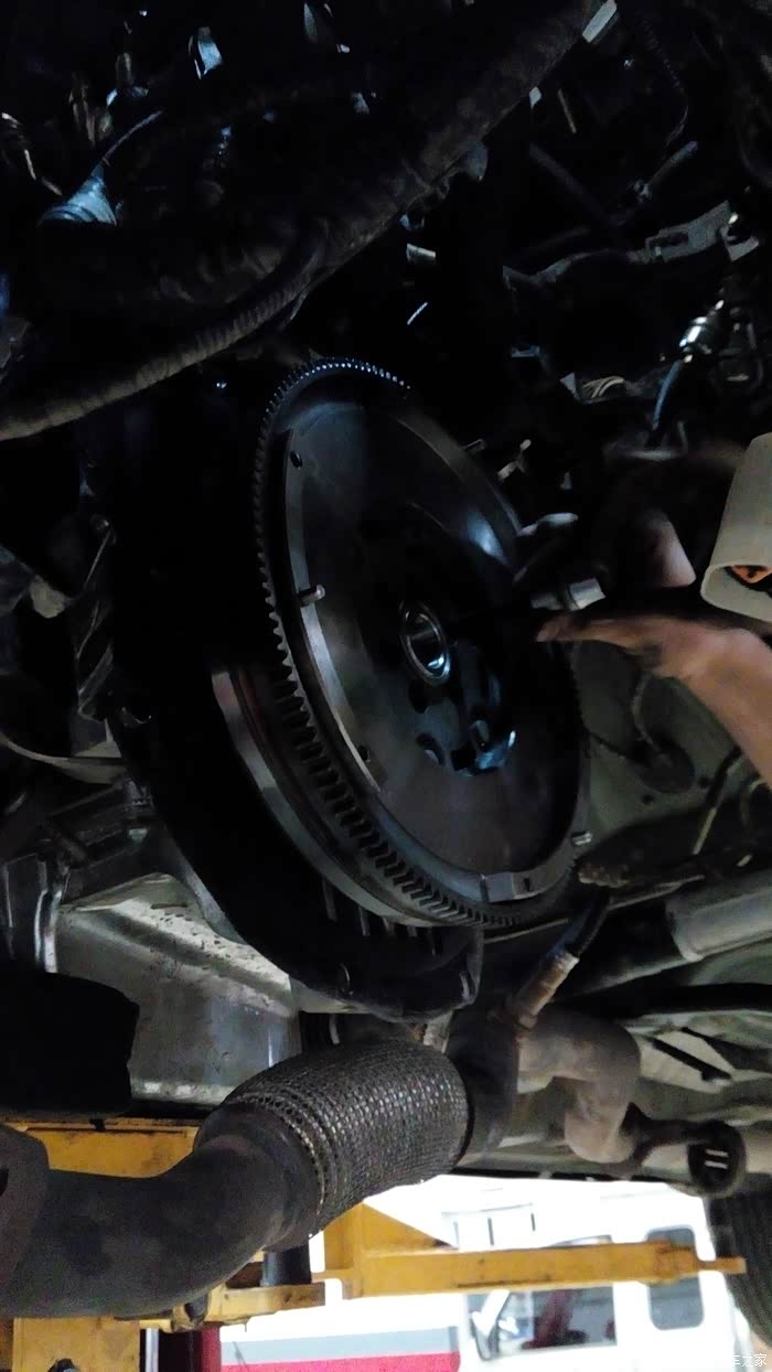

拆了一地,图片传动轴,元宝梁,远处就是拆下来的飞轮

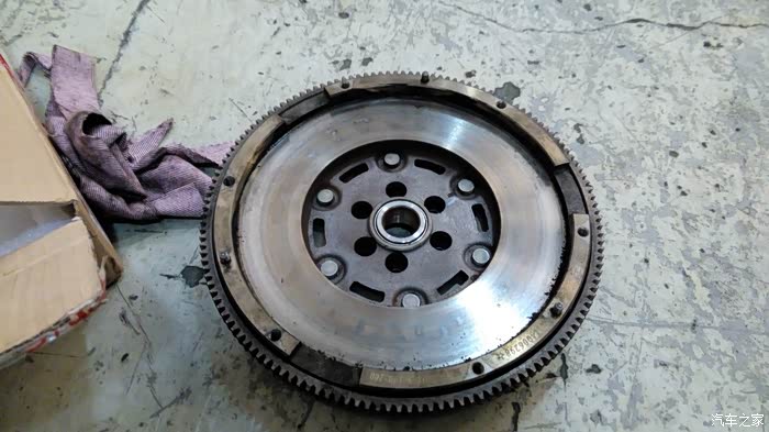

旧飞轮特写,用手扳动有哒哒的撞击声,新的没有,很紧

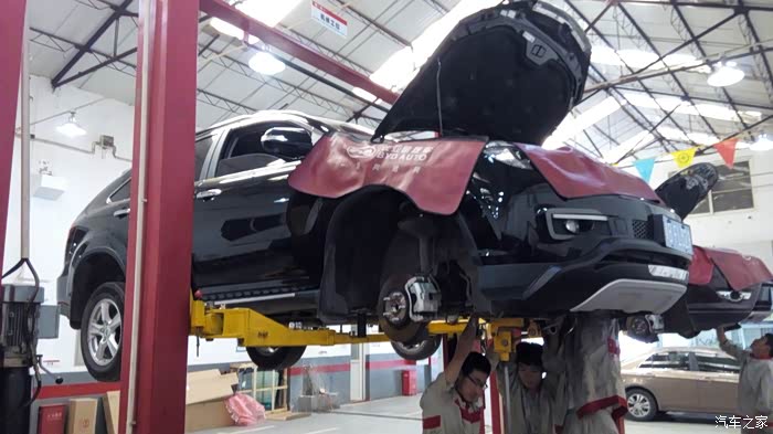

一个班组的三个工人抬变速箱
