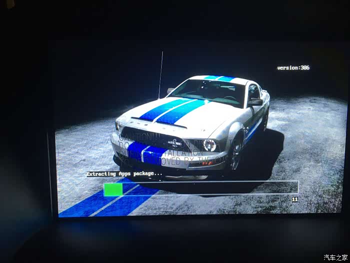

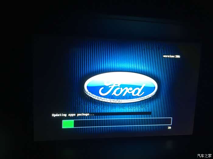

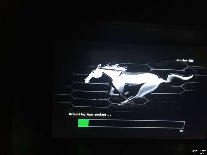

下载完成后,进入车内打开电源后插入U盘,系统会自动运行这三个图片升级。
中间不能切断电源和拔出U盘。
注意:升级完成后会有中文的提示拔出U盘,千万不要拔出。一直到屏幕绿屏,并有“update successful ,please remove USB”的英文提示后才能拔下U盘,系统自动重启。。

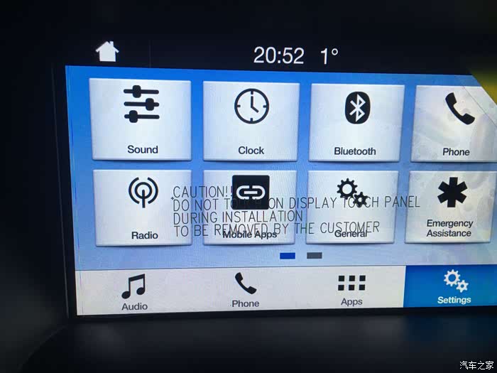

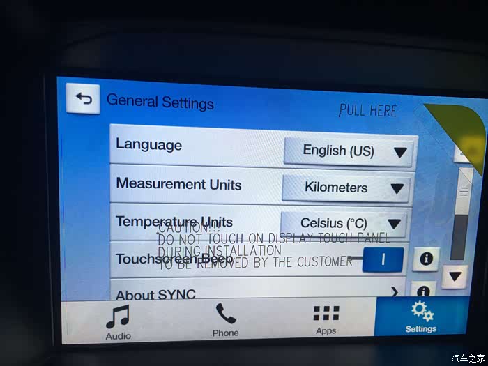

升级3.2后会全显示英文,不会的朋友按这个设置中文。
点English换中文。

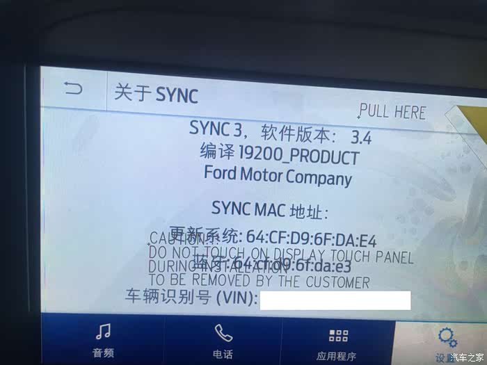

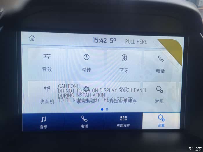

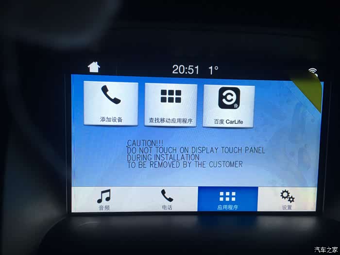

升级后对比,这个是3.2的系统,可以看出,3.2的系统比原系统多了一个投射功能,其他变化不大。
这个是3.4的,样式比3.0 和3.2都要好看一些。

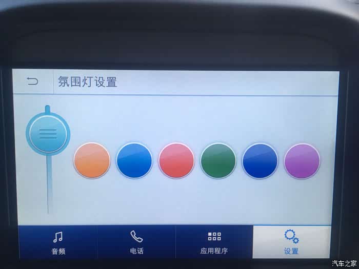

氛围灯调整正常。
