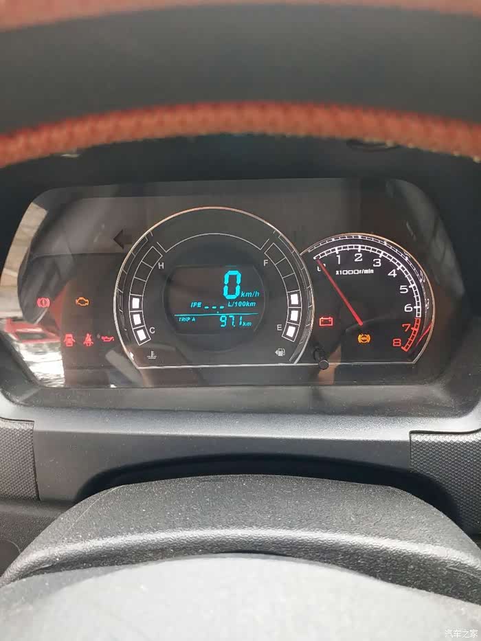

- 先ABS的。灯亮,经电脑检查左后ABS传感器坏了,清洗无效。

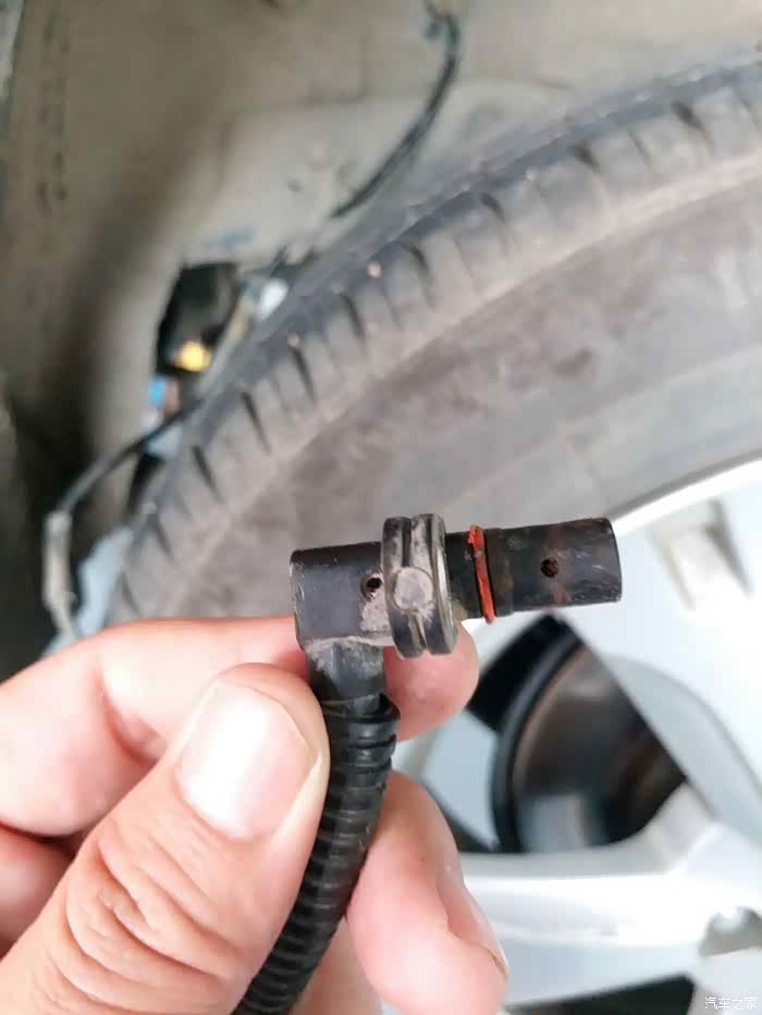

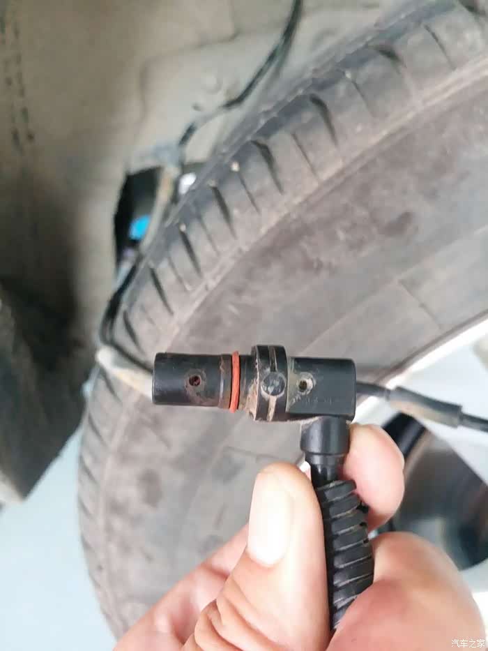

- 这是拆出来的ABS传感器,车外部都应该会拆了。

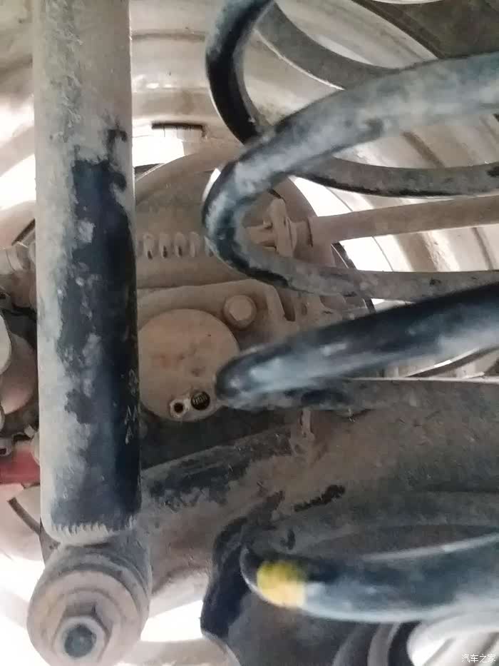

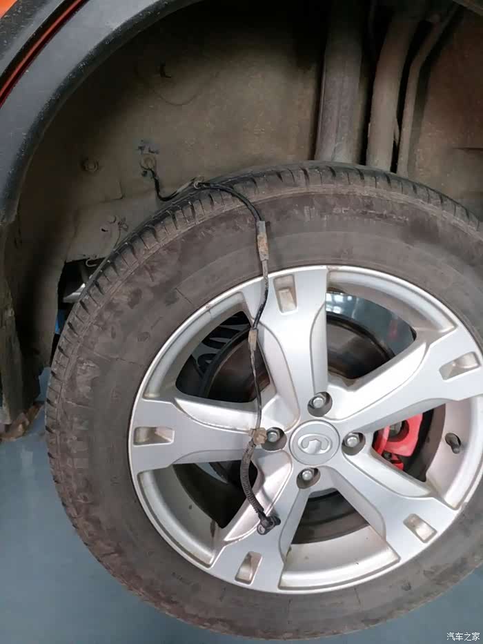

- 插在后车轮的位置。洞的位置就是10的套筒拆。洞里是齿轮。
- 清洗前的传感器,小孔里有锈。

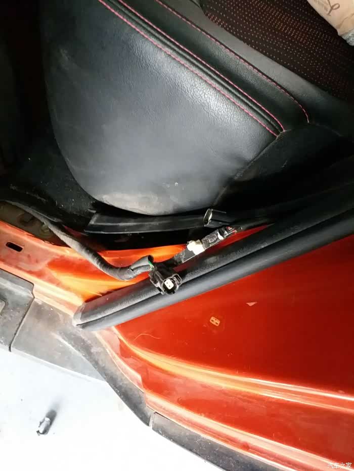

- 这是左后车内街头的位置。右后相同的。安装大家都会了,不多说了
- 有想自己动手的可以自己弄,旧的一拔,新的一插;不用清故障码的

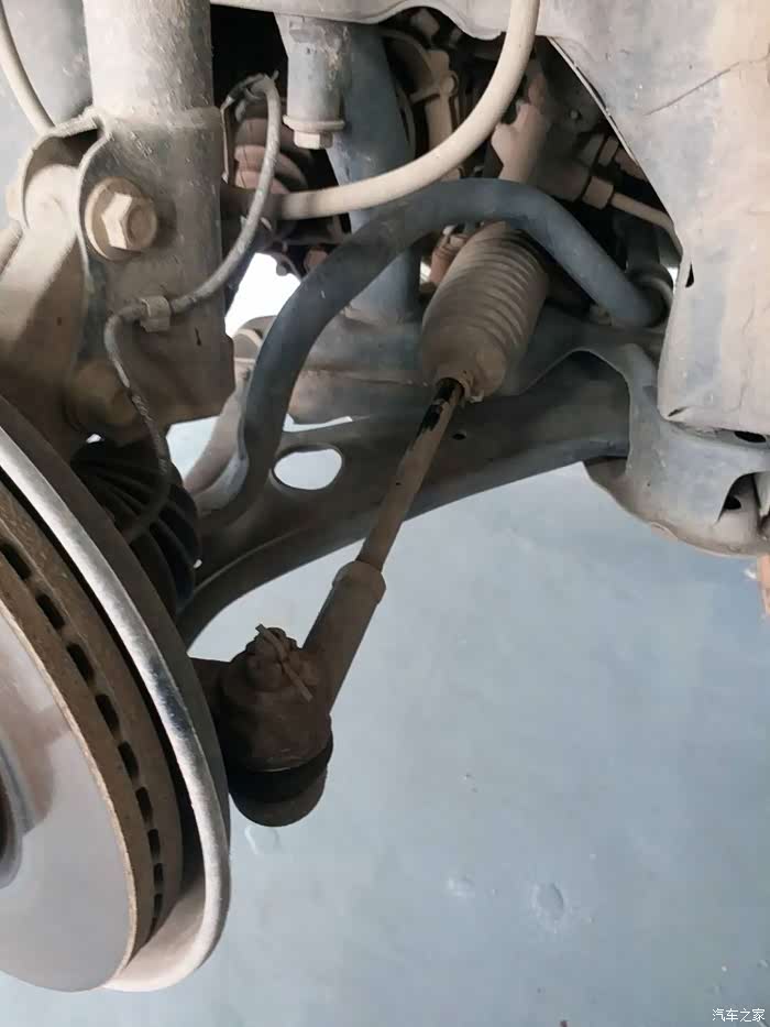

- 下面再来个底盘异响的。平地不响,坑包异响。症状类似金属撞击声
- 异响后都开了5000公里以上,因不明白怕断轴,干脆一起维修了

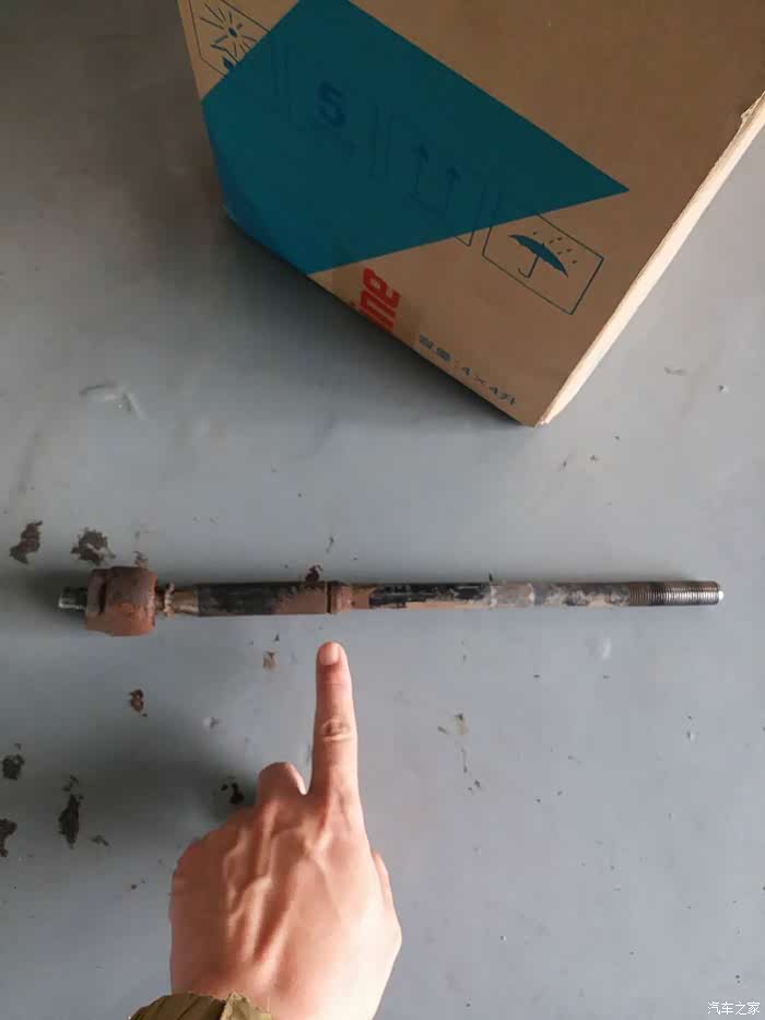

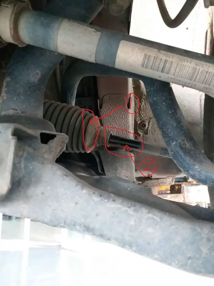

- 本来卡子应该再1的连杆粗的位置,现在跑到2处有缝隙进水了。
- 所以造成转向连杆内球头损坏(磨损有不到1毫米的间隙)
- 昨天已经放出去好多水了,今天还不少
- 看到了吧,和泥了,好多锈。卡子应该卡在连杆粗的有凹槽的位置。
- 车友门都自检下自己的车位置不对的赶紧归位,省着花钱修。

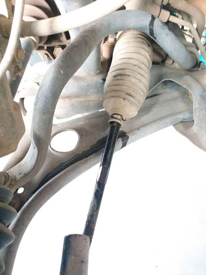

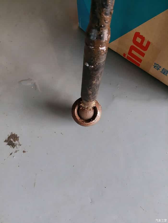

- 拆下来的转向连杆球头,结构很安全。不拍异响的可以不用修的。
- 新的已经装上了,使用后目前没有异响了。心里舒服多了。

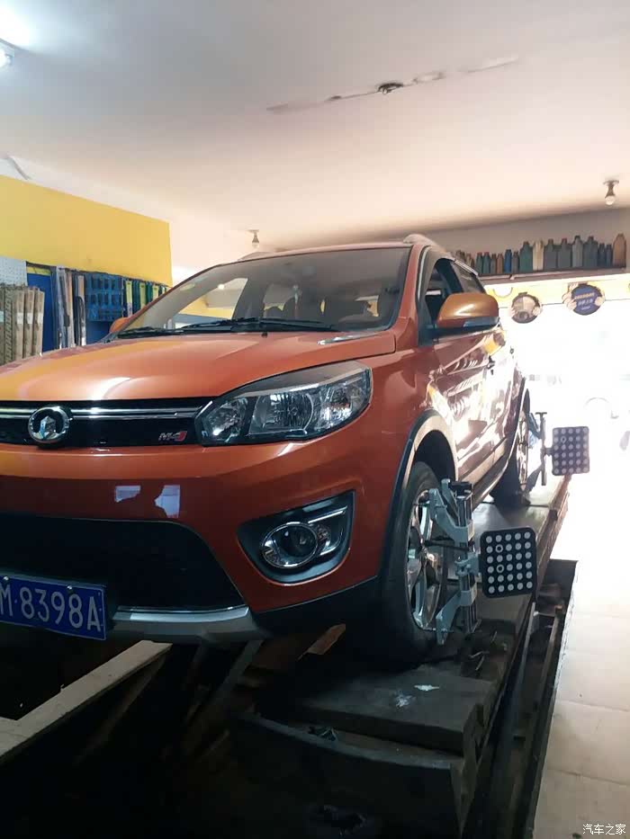

- 最重要的忘记说了。这家四轮定位贵,还要再换家做,那家才30
- 底盘动了后最好做四轮定位,原因都懂,不做小心吃胎。
- 4轮定位完成,价格30大米
昨天已经放出去好多水了,今天还不少
