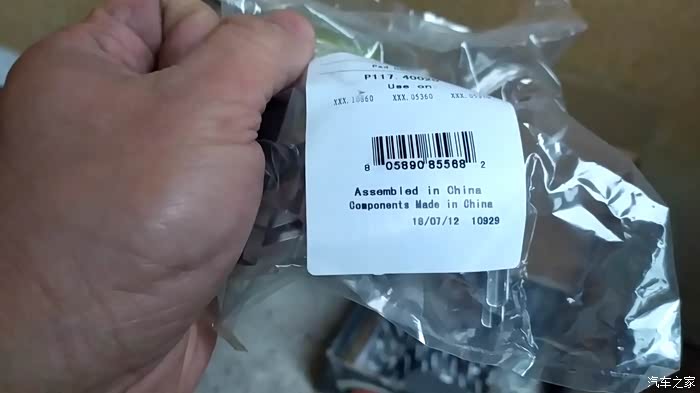

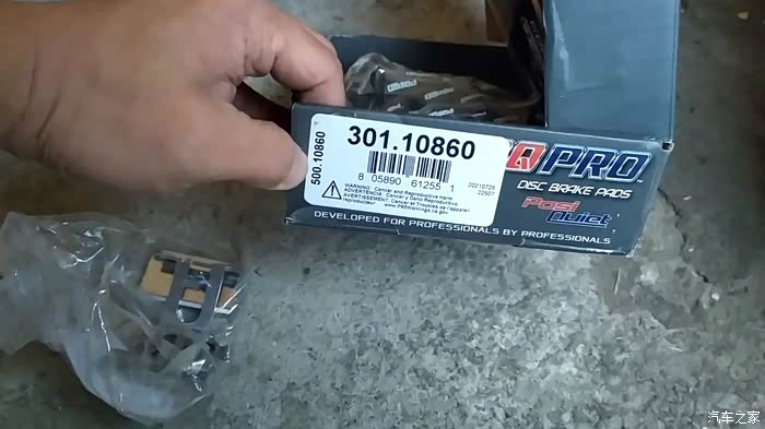

耗材用料上选用的Centric牌陶瓷刹车片,中国制造的,只需要15美元,合人民币不到一百块。这个价格放国内不算便宜,但是已经是美国亚马逊上,正经牌子里最便宜的了,在我这老车上用很合适。

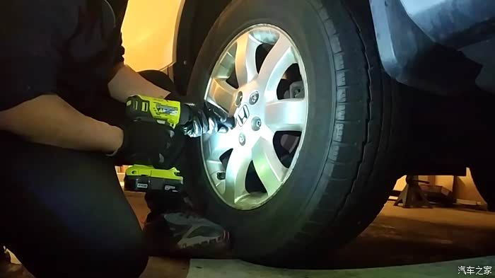

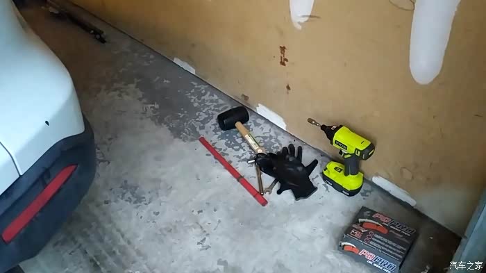

工具上用了新买的电动冲击钻,拆装轮子快了些。但是因为在车库作业,空间有些狭窄,光线也差,大家凑合看哈。

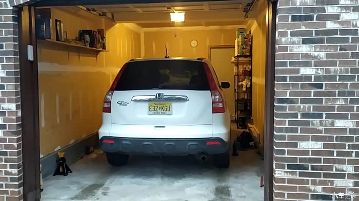

车库停好车
看耗材
看耗材 中国造

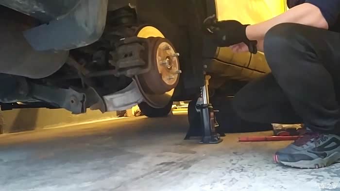

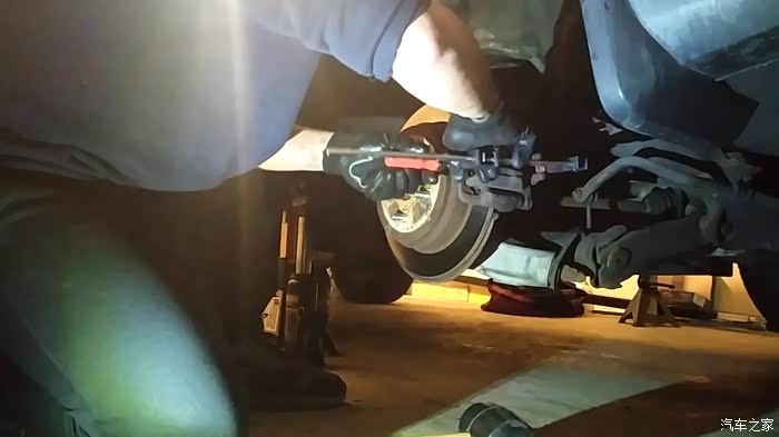

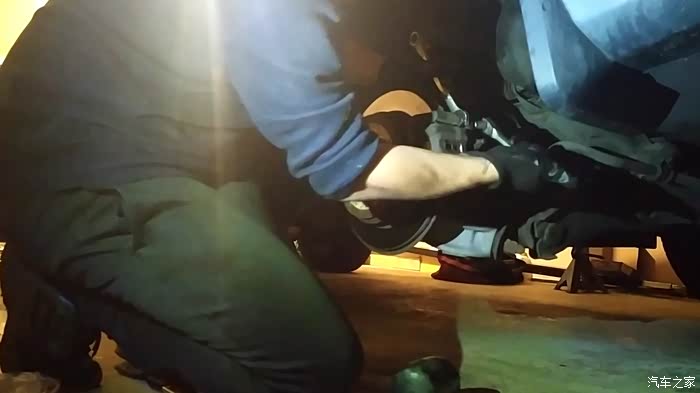

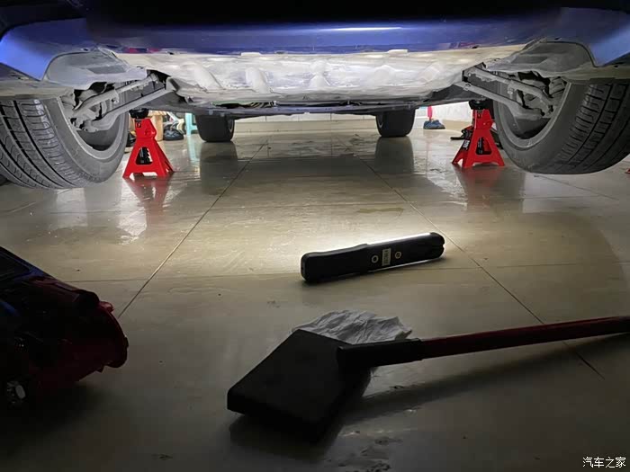

抬车,拆轮

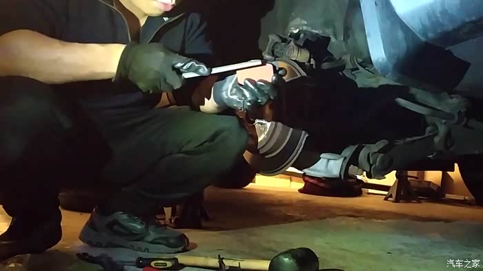

拆螺丝
推活塞

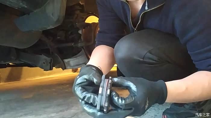

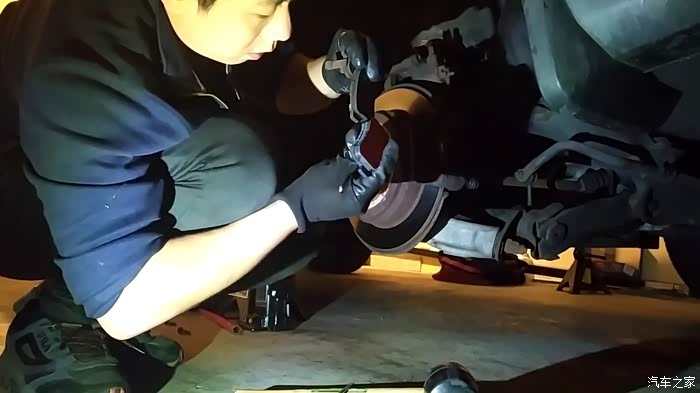

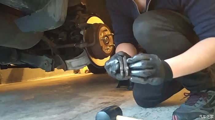

看看旧刹车片
右后磨得很薄了。

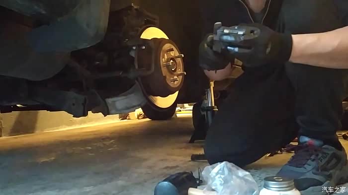

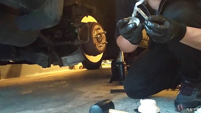

润滑一下
锉刀修一下边缘

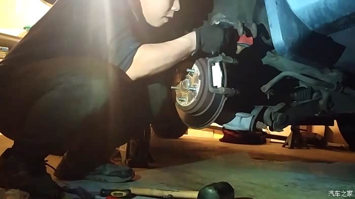

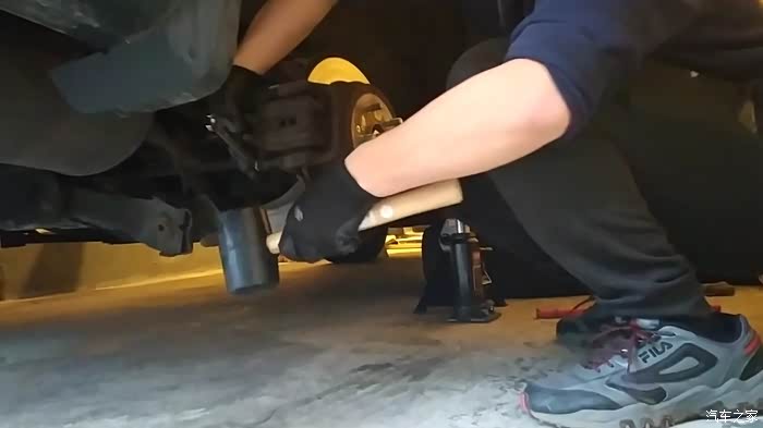

安装
安装

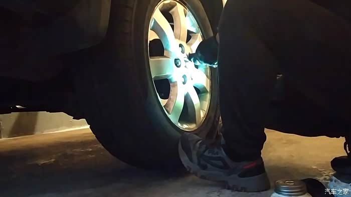

装轮子
拆左后轮子

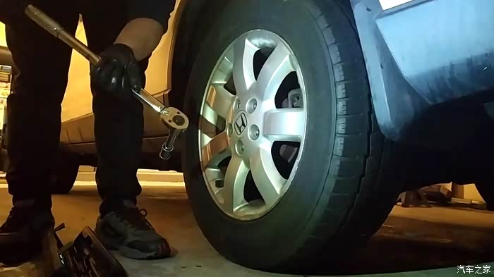

最后装轮子,调扭矩。
