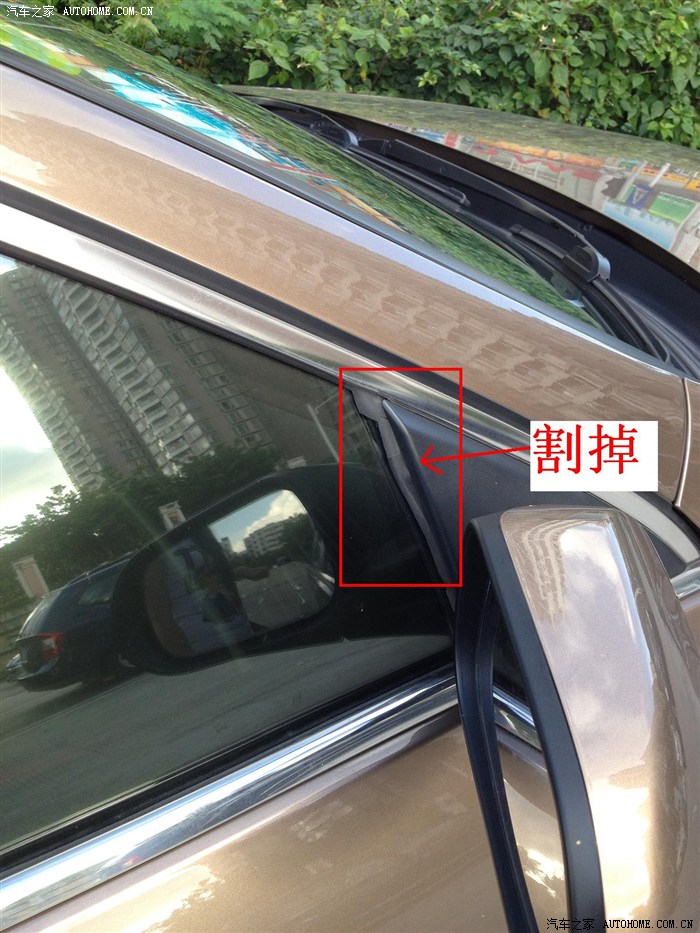

G6前玻璃漏风的问题 已经有正解,车友们可以去4S店免费解决哟。
今天去金环怡换内后视镜(颠簸路面后视镜有异响),听说前玻璃漏风问题比亚迪官方已有正解。
所以顺便把前玻璃漏风问题也一并解决了。
困扰了我近一年的问题,被4S店师傅两分钟就搞掂了。
解法很简单: 就是把前玻璃的一块密封条割掉一点点, 据说是因为有些密封条出产时太长了太长了太长了...
密封条太长,高速行驶时和风摩擦出丝丝的异响.
另外,比亚迪澄清,不是漏风,只是漏风声。
我的世界从此清静了,有问题的车友们也可以去4S店解决该问题了,只是解决方法真的有点难看....
