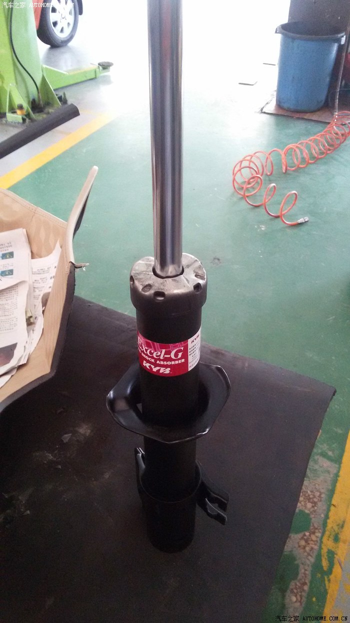

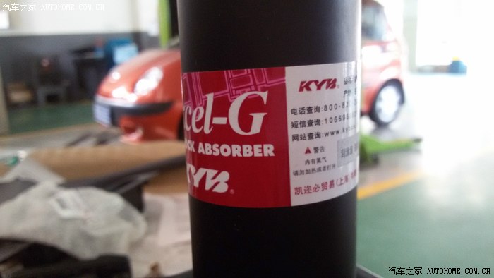

      去4S检查了3次,问题确实有,就是不知道是哪儿的问题!到了现在,晴天还好一点,一旦到了阴天下雨,那是相当明显。后来有一天我突然发现这不是减震的原因么。。。。。。。。终于忍不住了,从天天兄那里搞了一套KYB,今天刚换上,现在上图
这个开始真心不想买,因为产地,大家都懂的,我他妈老是感觉对不起我们村东烈士陵园里的那些个烈士们
但是国产的也真心不给力,没办法

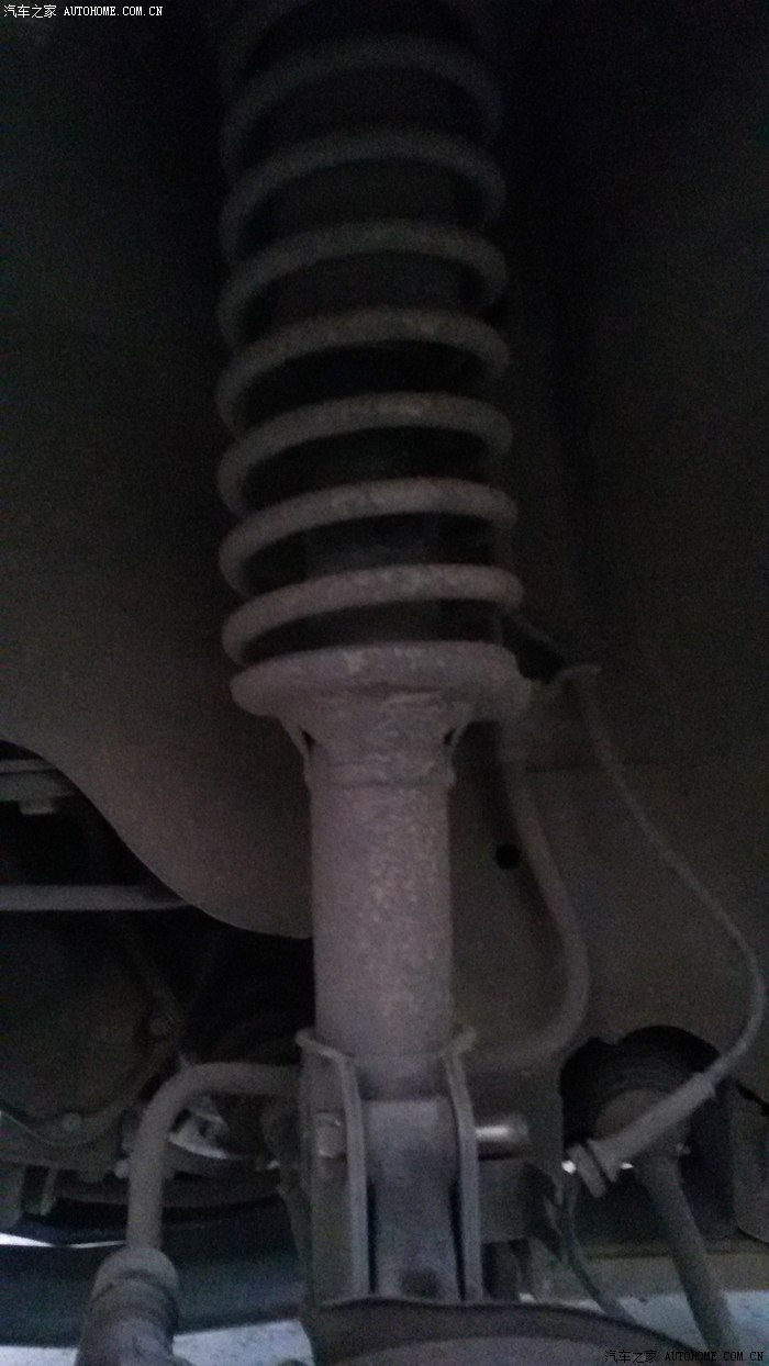

老的

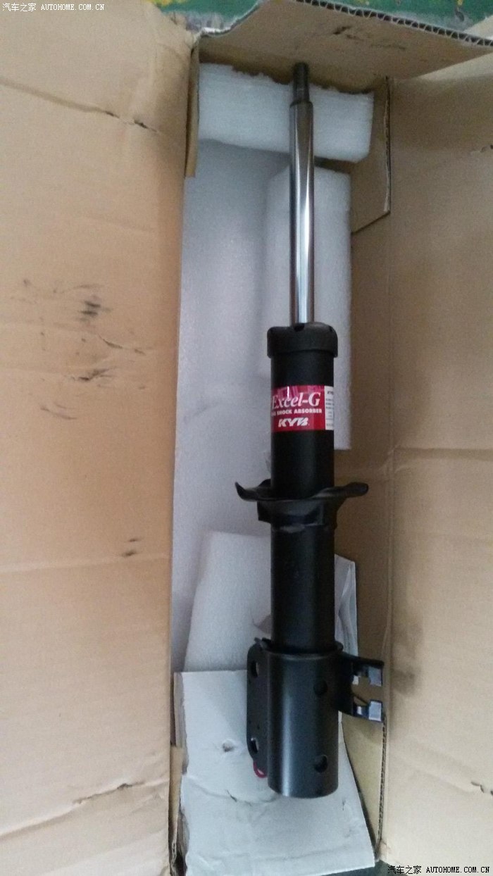

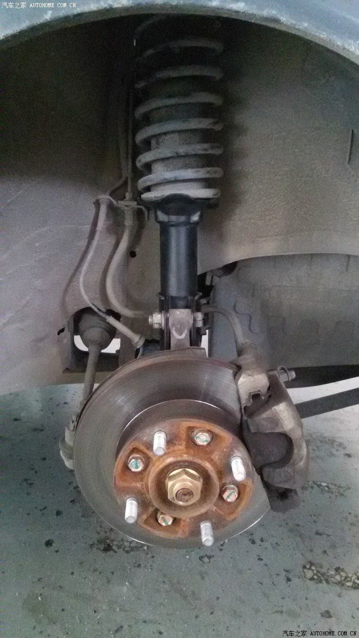

新的
            拍的不多,前后四个减震都换了,说说感受吧
            首先是那个,咕隆咕隆。。。终于没有了,再有就是感觉减震软了很多,不像以前的那个那么硬了。以前过个减速带,咣当。。。就过去了。现在噗噗。。。感觉很舒服。左前轮异响终于也好了,这心理上是不那么难受了
