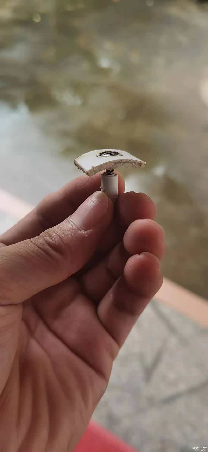

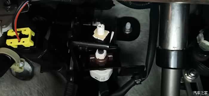

小六离合点火开关、刹车关开胶垫老化损坏,自做用不坏的垫

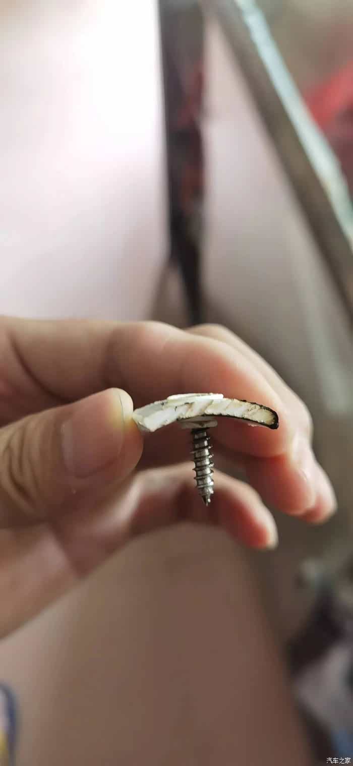

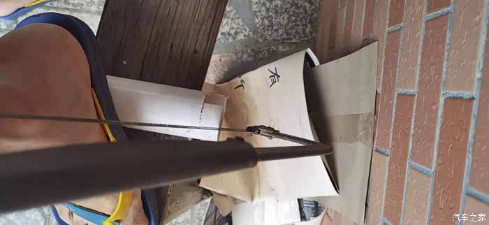

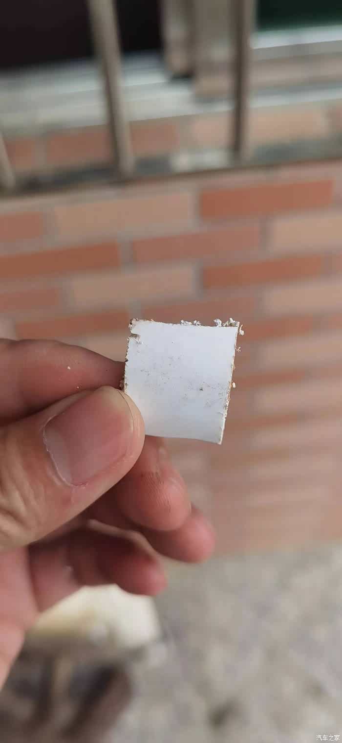

我选了根50MM的PVC管 锯出一小块和原车胶垫差不多大小

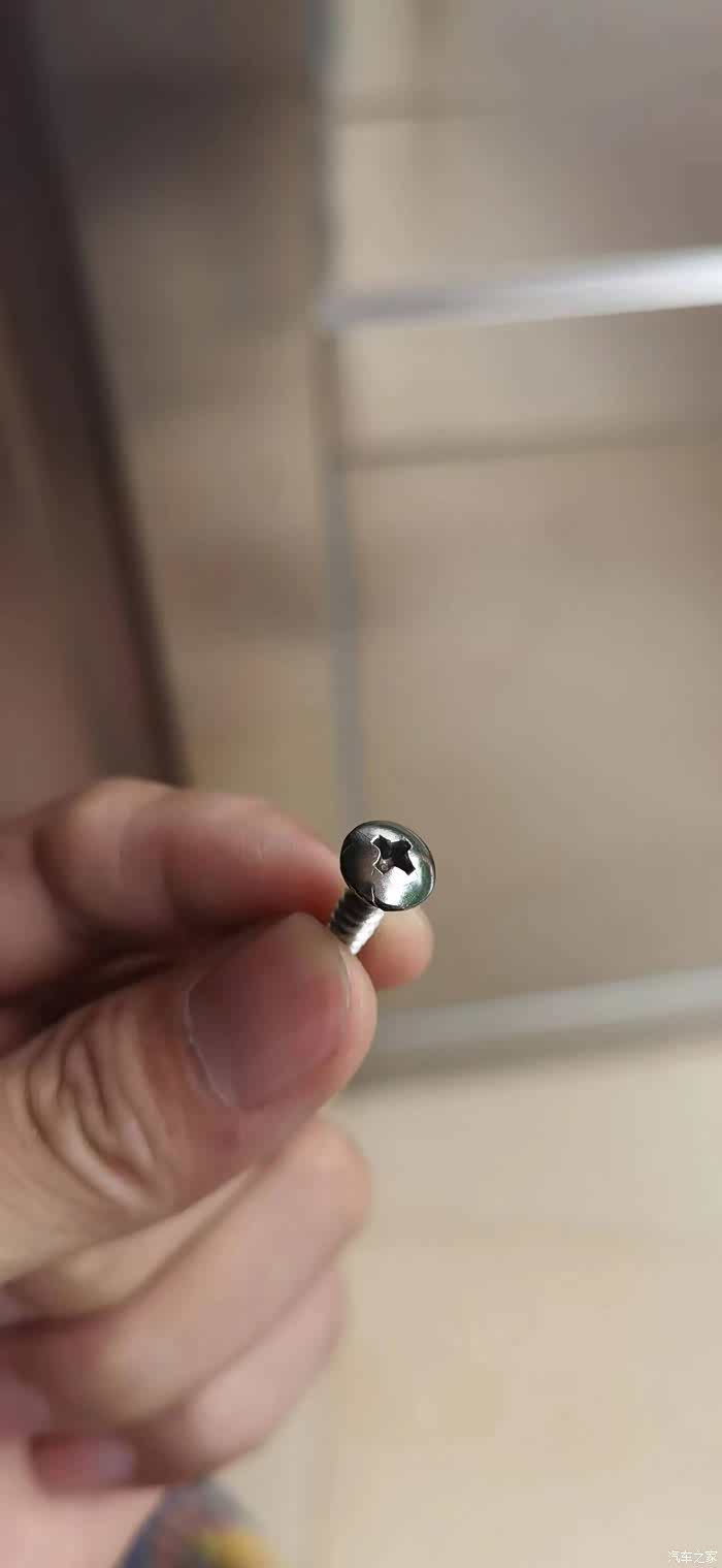

一个自攻镙丝

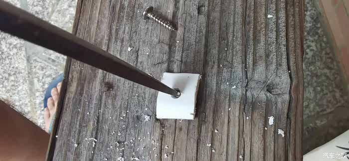

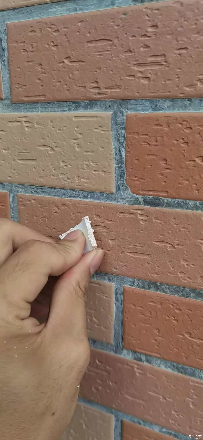

就锯那么大块当垫片
在墙上磨光滑

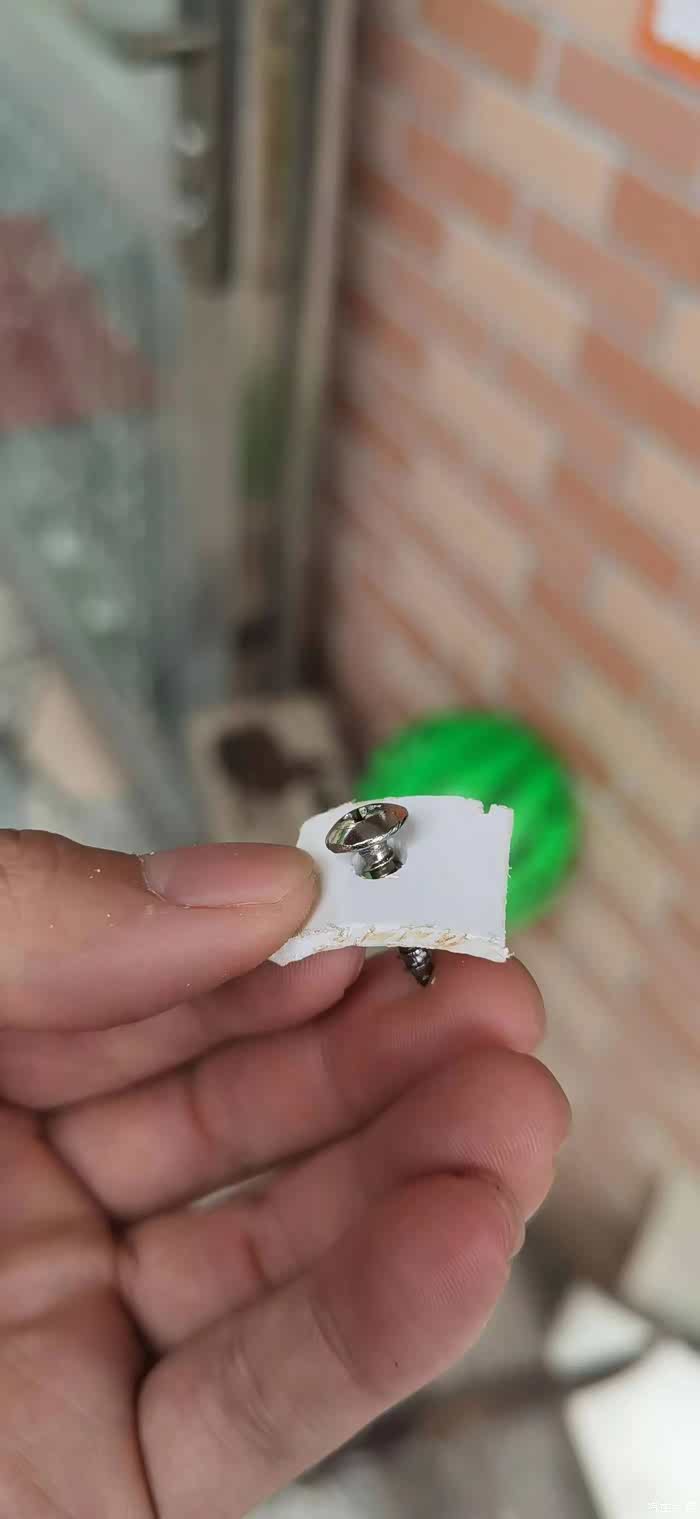

钻个能穿镙丝的孔
像这样

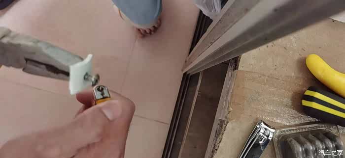

用打火机烧热镙丝
加热后拉在忱样
加热后目的就是为了能让镙比帽弄成与PVc同平

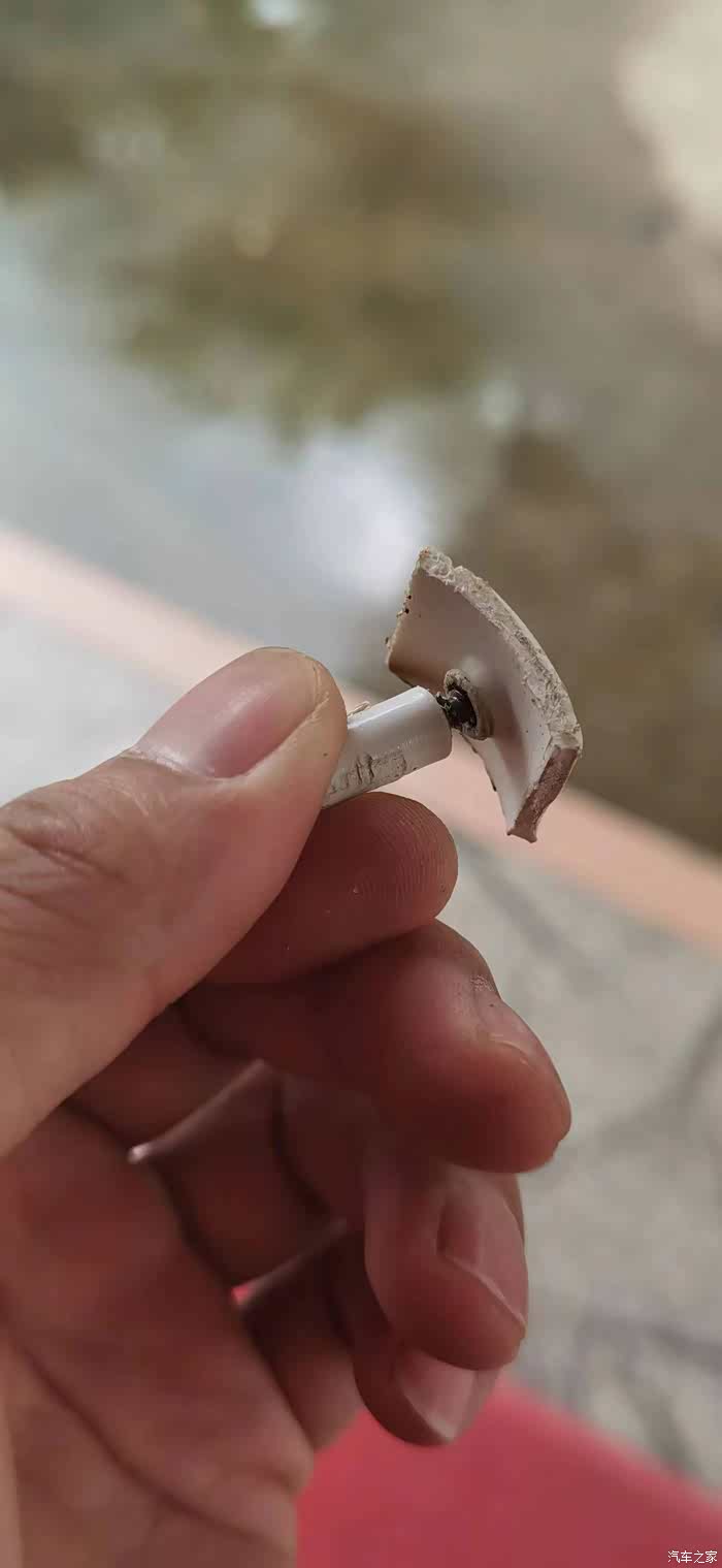

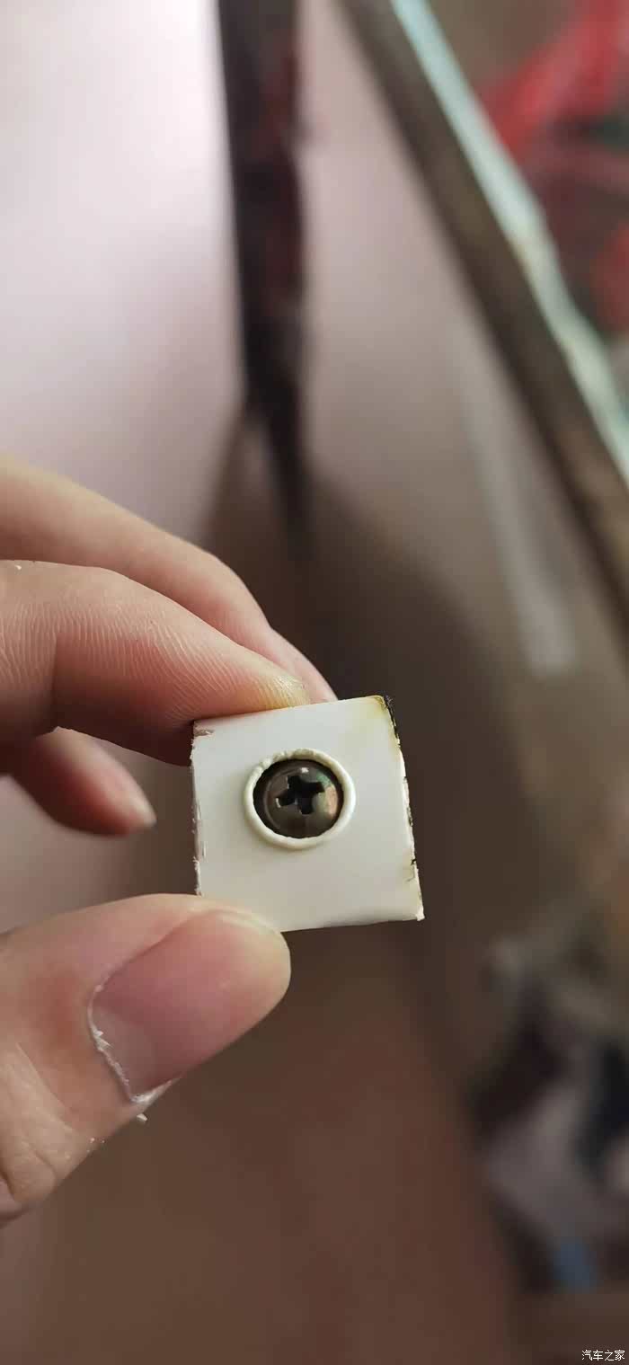

打磨后变成这样

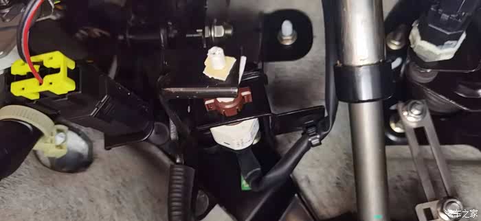

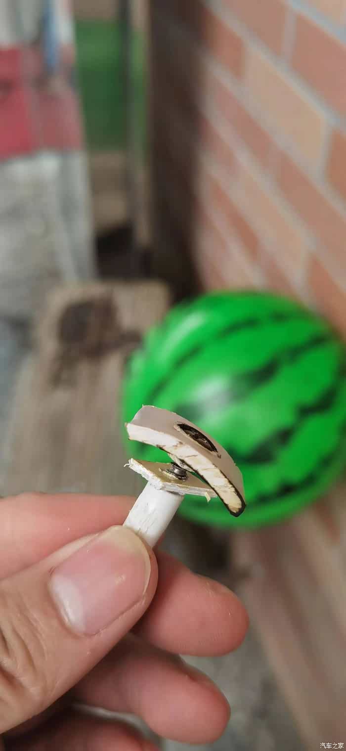

后面,镙丝拧的就是插座剪下来拧镙丝的的柱子
再搞一块插座剪出来做后的面的垫
装上的效果

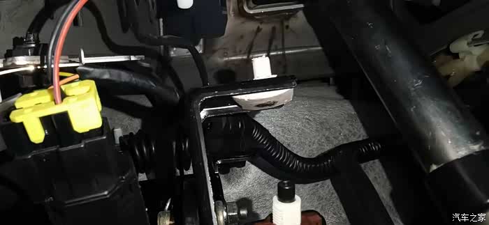

装上的效果
装上的效果

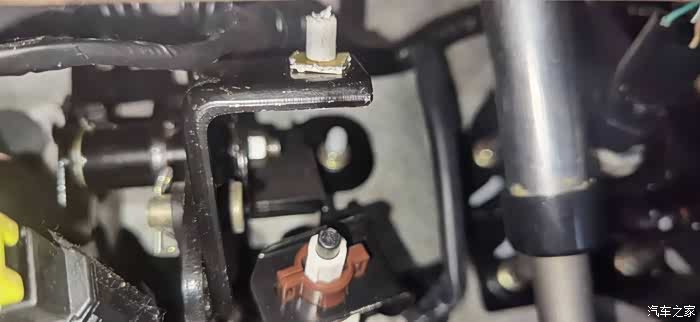

装上的效果
完美安装
