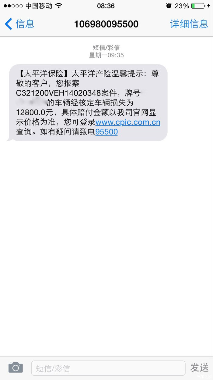

已结案 赔付金额短信已上传
首先感谢大家关注和关心  目前事故方事情已经全部结束 对方小孩没有什么事情 最后赔付对方1000元 医药费 677元 这部分 我没有找保险公司 保险对第三者人伤顶额是1000   感谢对方家长的理解  小威已经到4s店维修 我已经上传了照片  以及一些对车子拆分的感受 还补充了大家很不理解的碰撞预警为什么没有启动 在下面也能找到答案  已及对小威使用的一些感受 后又加了一点意见 欢迎大家 纠正

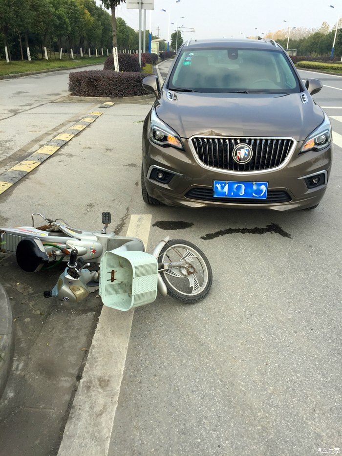

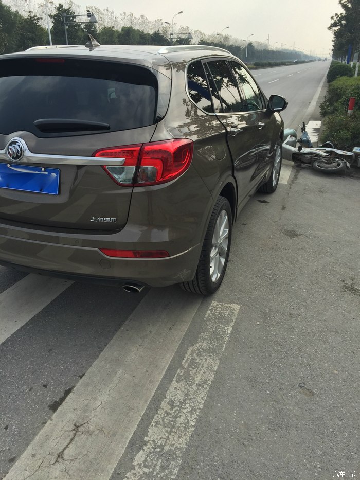

11月24日  本来是不想出去的 似乎有预感要出事  果不其然  在红绿灯处  由北向南  等灯 变绿灯  起步   突然发现 两个骑电瓶车的 小孩  共三人 并排 由西向东 刹车制动  还是没有刹得住 人基本上是飞出去的 大脑一片空白 小孩受伤不是很严重 简单查看 左脚踝 疼痛 头部不适  电瓶车并无大的问题  后花五元钱修复 小威因为碰到电瓶车挡把 引擎盖边缘靠中网位置凹陷  中网外围断裂 中网隔栅 有一根断裂 前保险一处断裂  一处凹陷 两处漆面损伤 报警110  并报保险 十分钟左右 交警 和保险公司的人到达 因为对方电瓶车 我算的全责 送小孩去医院检查 挂号 拍了 脑部ct 和脚踝处 x光 并无大碍 配了消肿的药  全程 孩子家长 都比较配合  也比较理解  我还是多次地表示了感谢 毕竟 人家是小孩 受到伤害的是他  万幸的是小孩子没有什么问题
看得出来 距离起步位置 不是很远

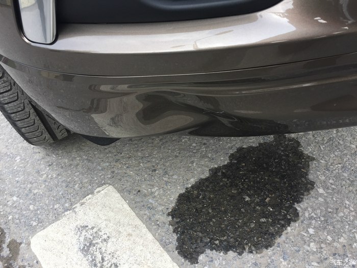

下面的水 应该是洗车后留下来的水

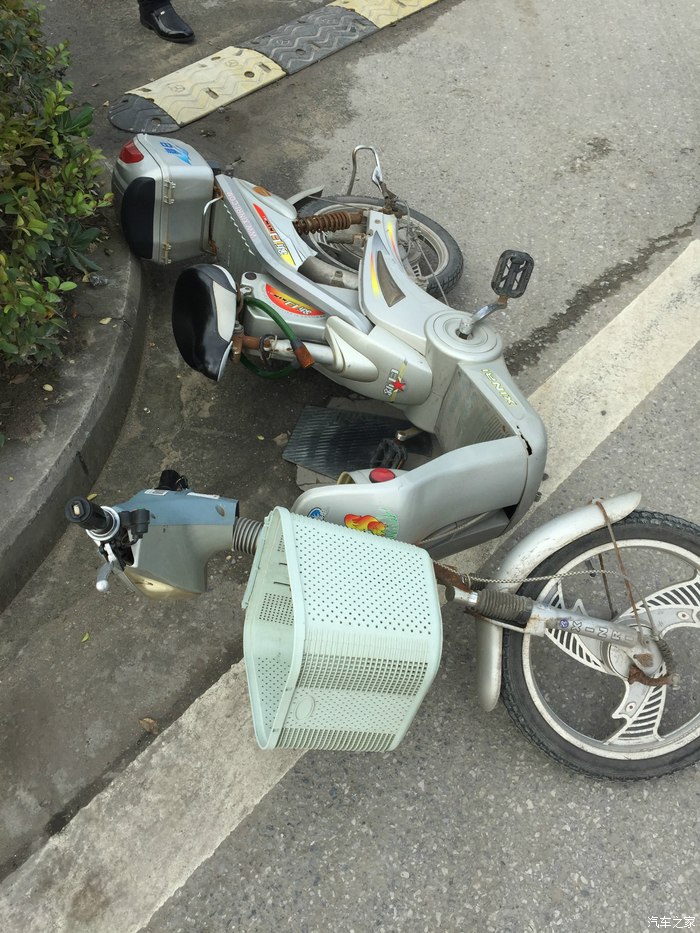

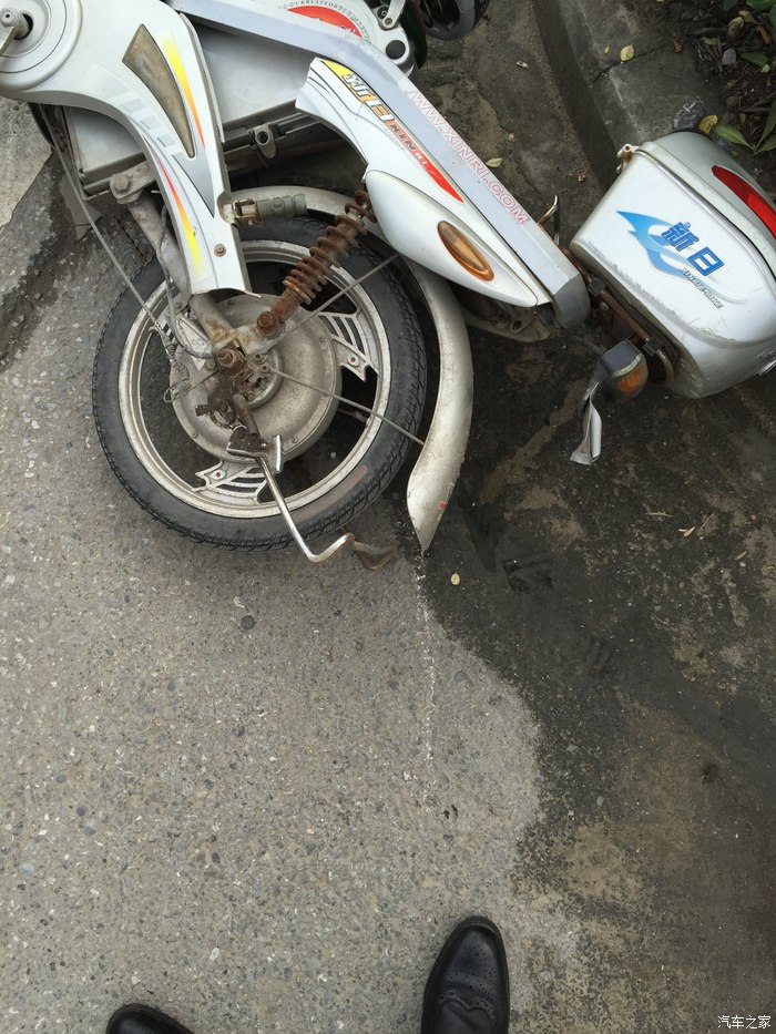

电瓶车 基本上没什么事情
白色的痕迹能看出来 电瓶车撞离了原来的位置 请忽略我的鞋子

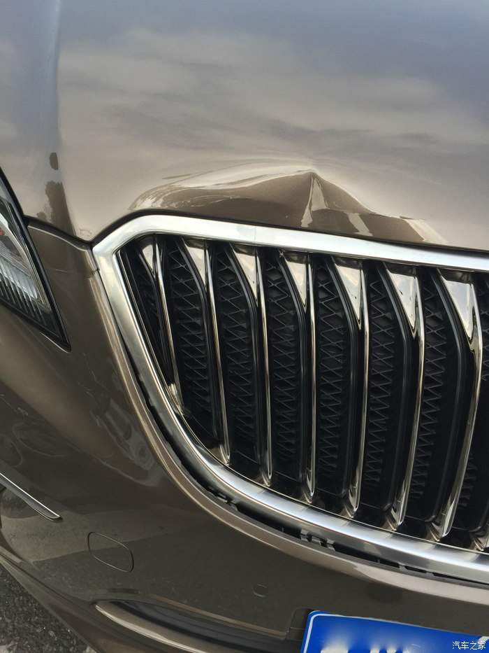

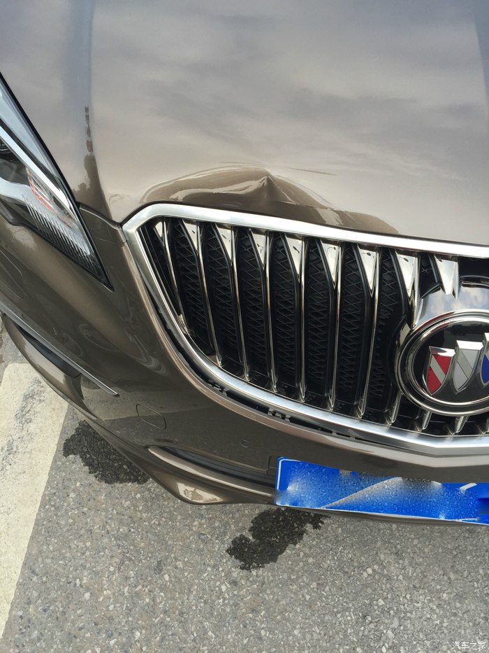

引擎盖 凹陷 无法修复  铝合金的  强度不如钢 但是遇到 行人事故 却能很好的保护行人  遇到严重的追尾事故 也不至于伤害到 驾驶舱的乘客 但是 小碰小擦你就可能要更换一块引擎盖了 但是总体来说还是利大于弊的
前保险杠断裂处 一小处断裂就要整块更换  中网 外围断裂  一处竖隔栅断裂 整个中网 需要更换 雷达探头 需要重新装配 估计是个很麻烦的事情

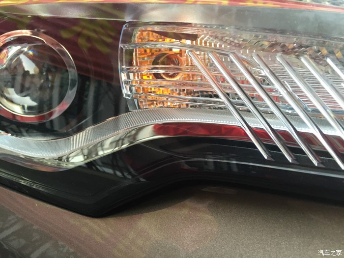

注意看的话 能看到灯上的划痕 应该是 电瓶车刹车把碰到的
这个能看到中网的变形是比较严重的
保险杠下方擦到电瓶车的踏板处  造成凹陷  不过漆面还是不错的

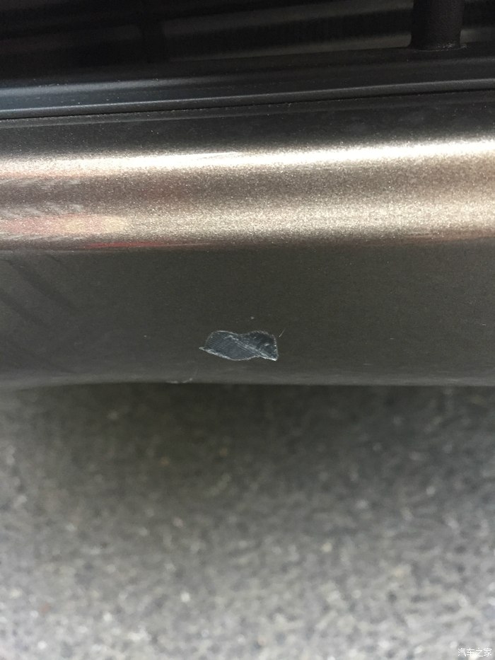

唯一的一处的漆面损伤  小威的漆面还是很不错的

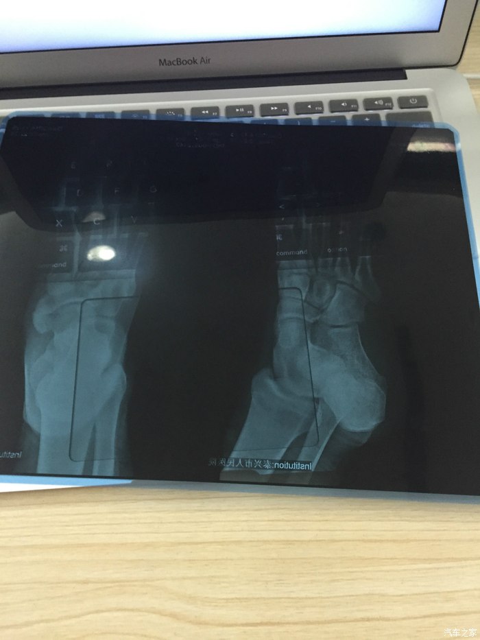

小孩的x光片  检查无恙 但是有点肿大

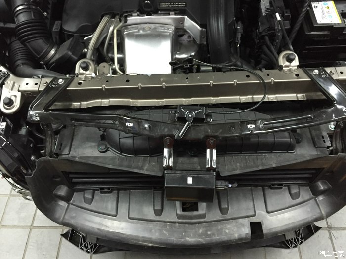

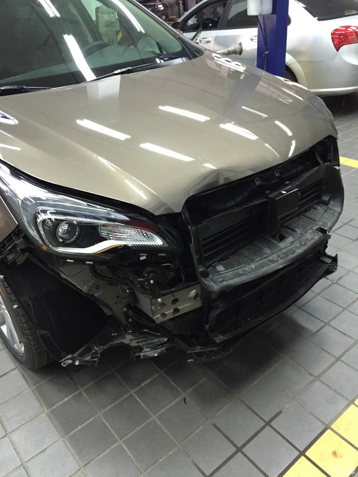

下面是更新的在4s小威的拆分 下面能看出来 小威的在你看不见的地方 用料 做工还是比较让人满意的 至于朋友们所说的 碰撞预警为什么没有启动的问题  我昨天查了资料 也问了4s的人员 应该是跟车速有关系 碰撞预警是避免或减轻碰撞 对于低速碰撞 他是不启动的 应该是超过40的时速 他才会启动 如果有朋友更专业 希望纠正  下面是一些小威的拆分照片
我到的时候 已经基本上拆完了 蛮心疼

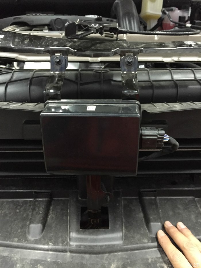

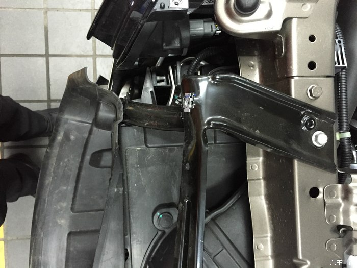

图中变形的不是中网支架 是acc 雷达  已经变形  这个支架对水平要求很高 角度 水平线都有要求
这就是雷达 acc 碰撞预警 都集成在这个雷达上 还有就是 他很贵
看看小威的前防撞钢板 这厚度  如果真撞到了 是无法修复的 只能更换 因为实在是太硬了
这个角度 能看出来 雷达支架变形很严重 好在雷达没坏 万幸

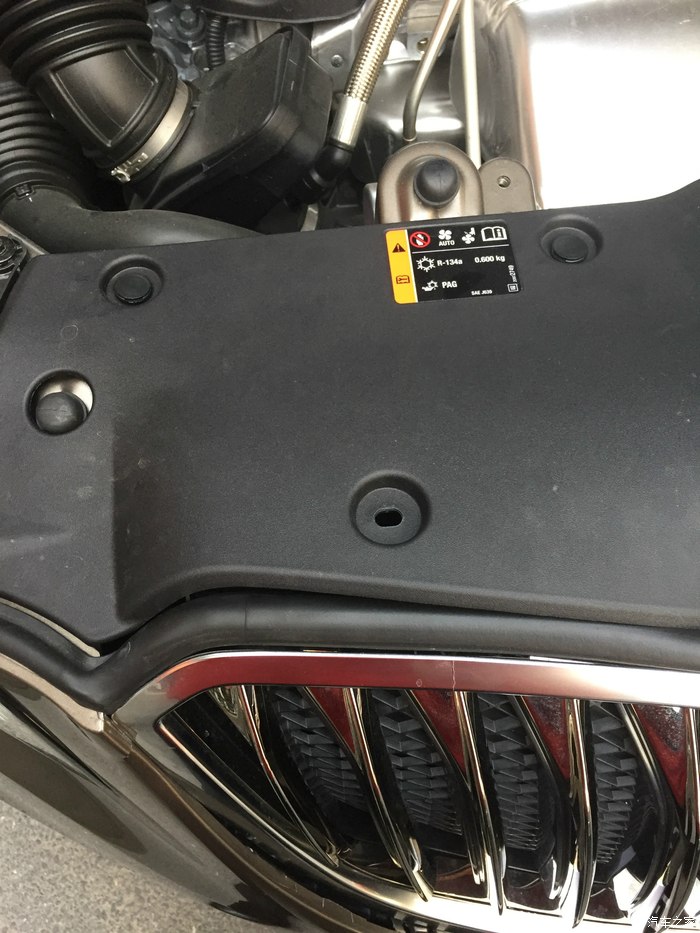

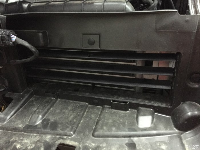

全系 标配自动降阻隔栅 其实这不是什么新货 很久之前 老款 君越 就带了

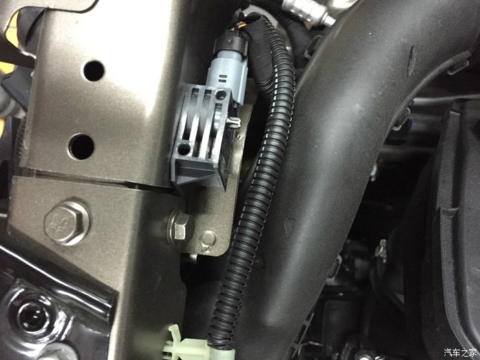

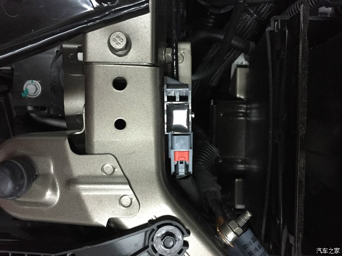

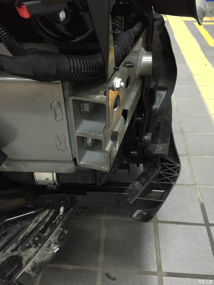

气囊碰撞 感应器 已经到了 水箱后方了 不像有些车 在防撞梁上  说明一个问题 gm对小威的钢板强度 有充分的信心
这是对侧的  感应器
不好的消息来了 大灯支架坏了 整个大灯 换  4000多 还算便宜 毕竟带了 afs hba 比较厚道
支架断裂处 这一点 大灯都要换 明年保险是个问题
好漂亮的大灯

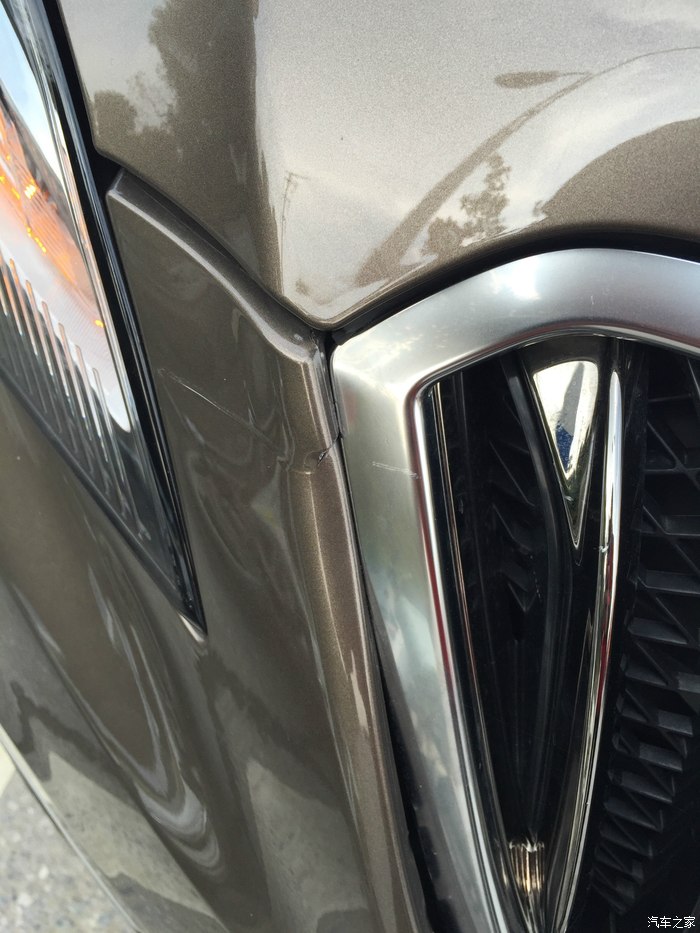

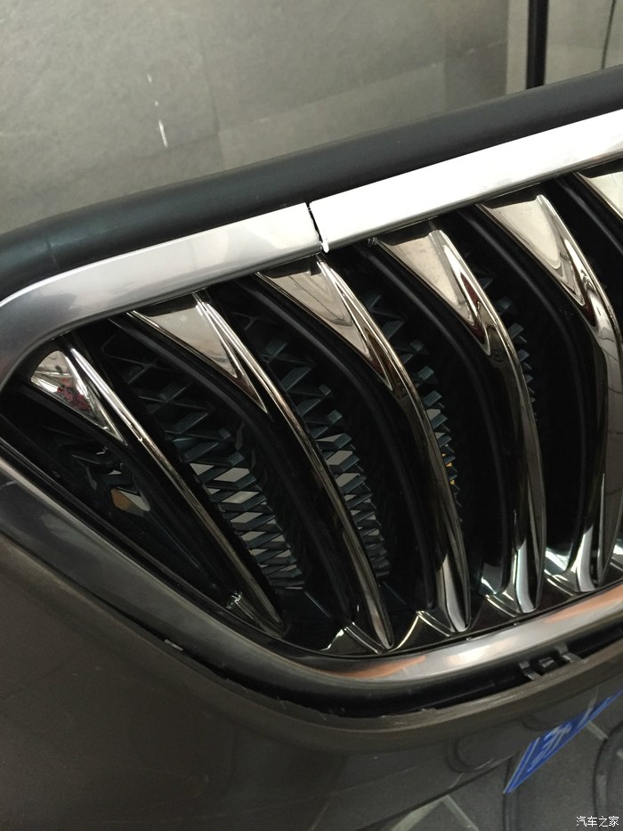

中网断裂处 这样看 很明显了

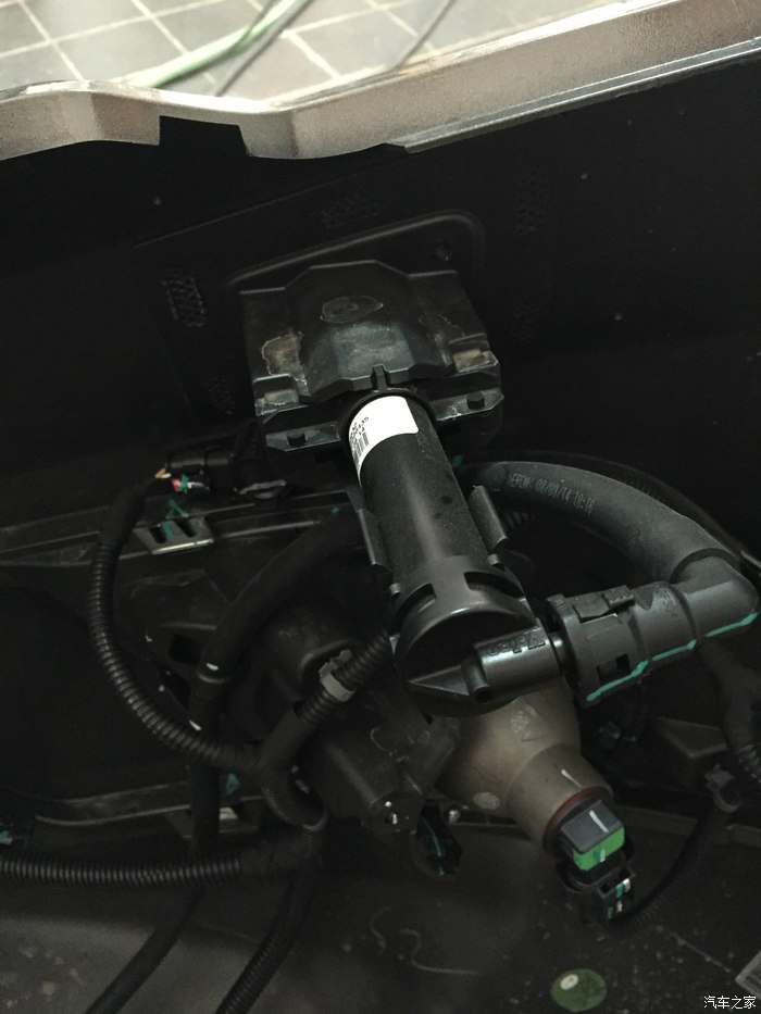

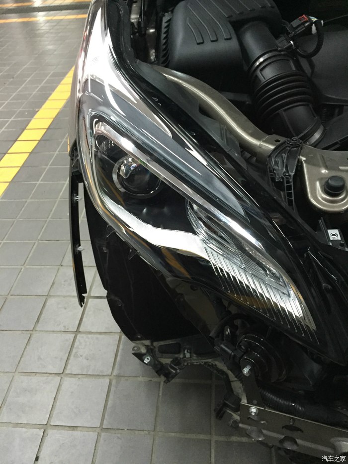

这是某同学问的 大灯清洗装置 其实不算复杂 下面是雾灯

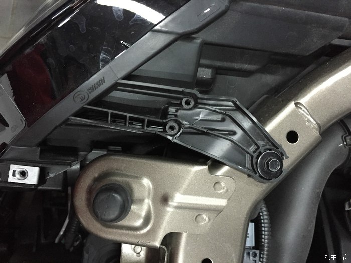

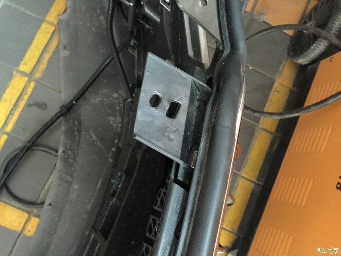

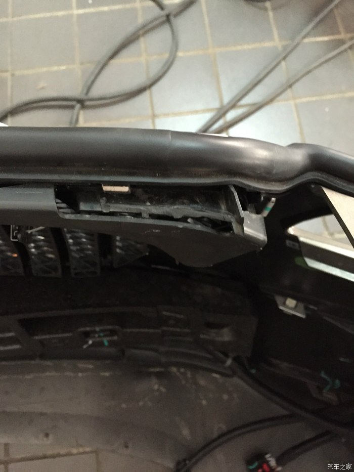

中网支架断裂
这是另一边好的

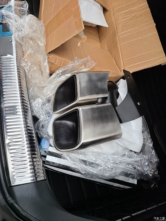

6关于 异响  是尾排的问题 出现频率不算低
