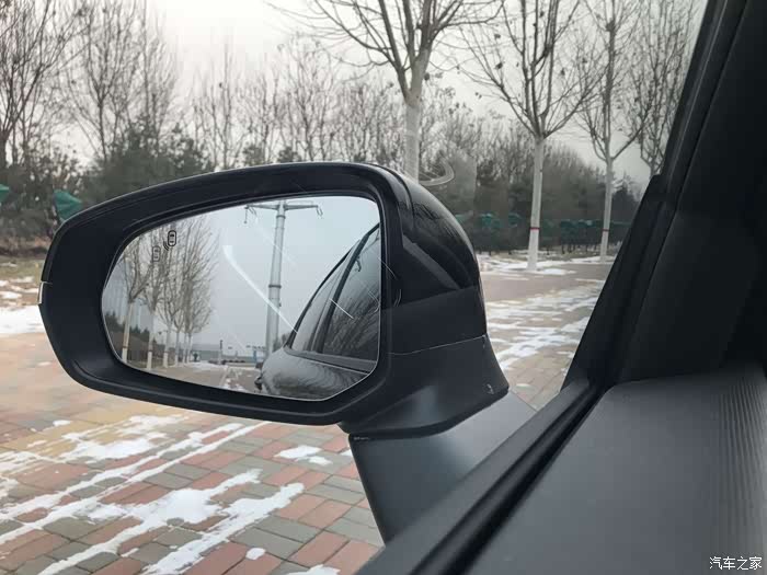

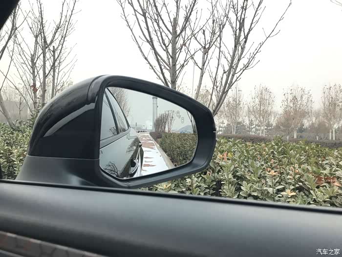

       第一个是提车,第二天回家过一个狭窄的小巷子,怎么把后视镜也收不拢,后来才搞懂,原来是把调节后视镜的按钮L和R同时按住就能收放。还有一次早上打着车,雨刮夹了好多的广告纸,因为雨刮是隐藏式的,怎么把雨刮都抬不起来了,看了说明才知道是点击中央显示屏上功能-设置-车辆基本设置-雨刮设置-挡风玻璃雨刮维修位置,将挡风玻璃雨刮片设置在维修位置才能抬起。

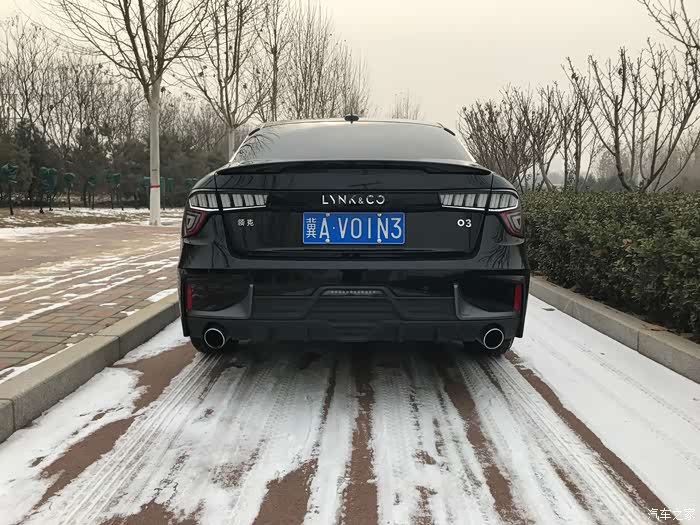

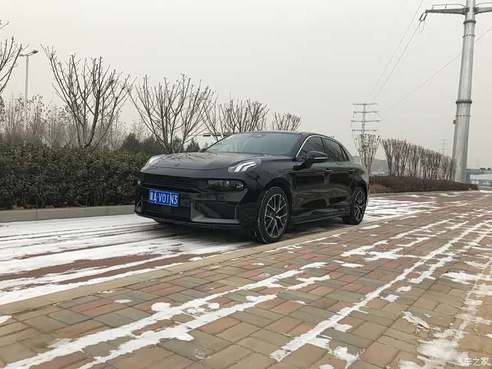

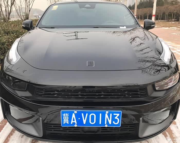

小三照片
真好看

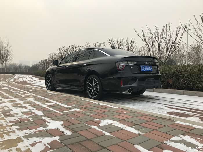

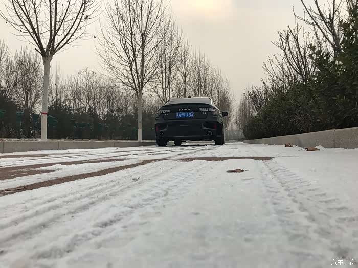

离得远一点
