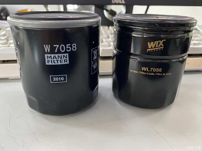

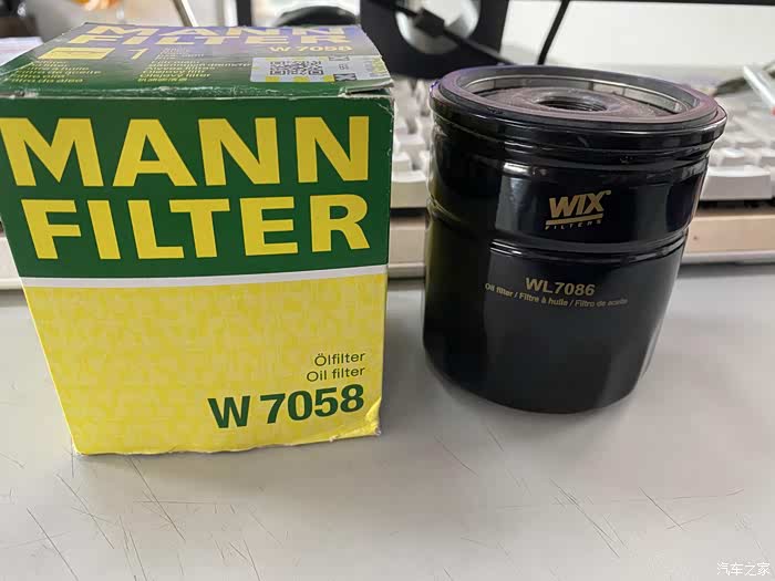

我又来了,大家好,今天拆解曼7058和维克斯7086,同样适配于法系铁壳滤,曼7058是上期的716/1的升级滤或者换句话说是替用滤芯,而维克斯7086则是波兰产的
没时间看先说结论就行,波兰产7086要稍稍略优于曼7058

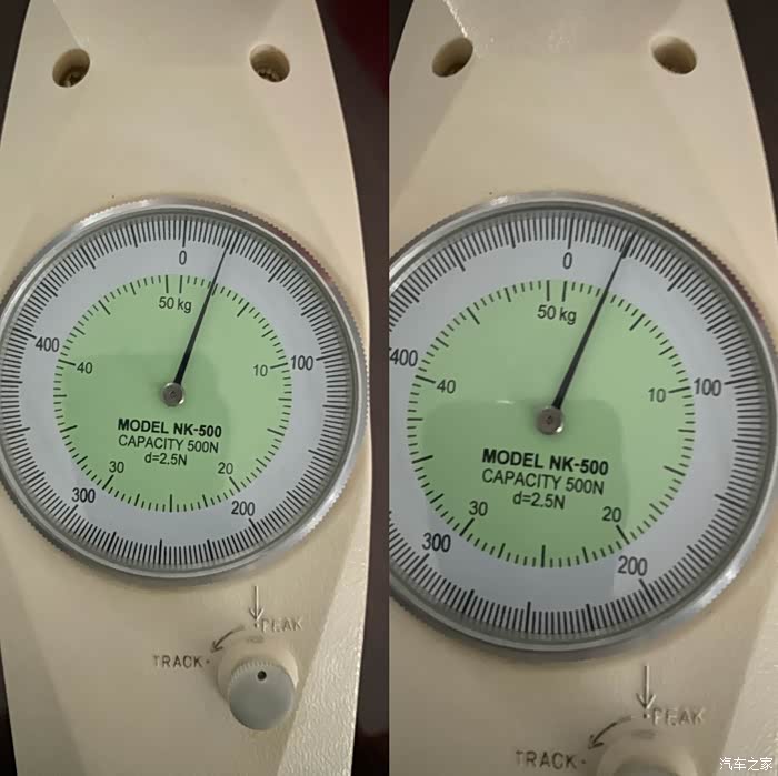

1:内部洁净度,2款滤都挺一般的中规中矩

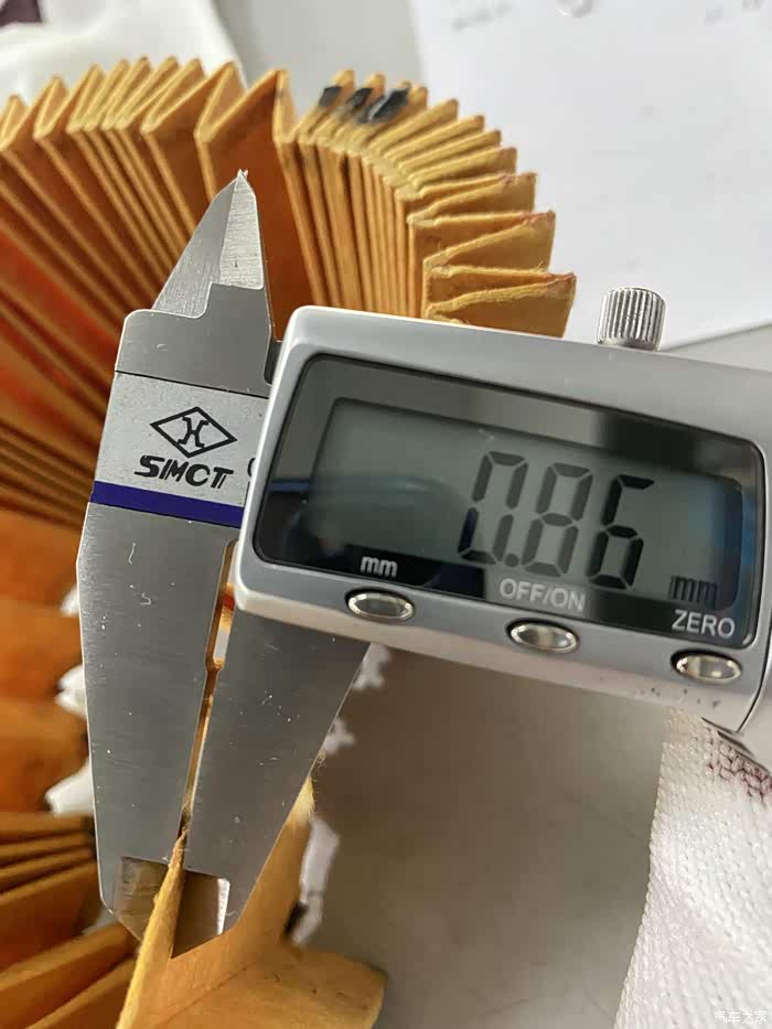

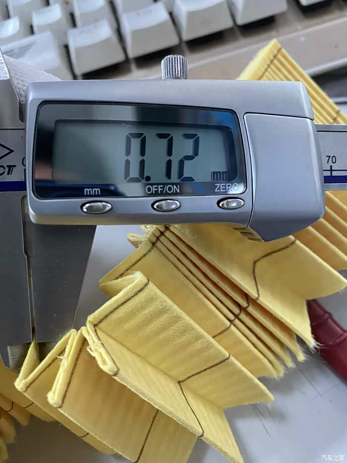

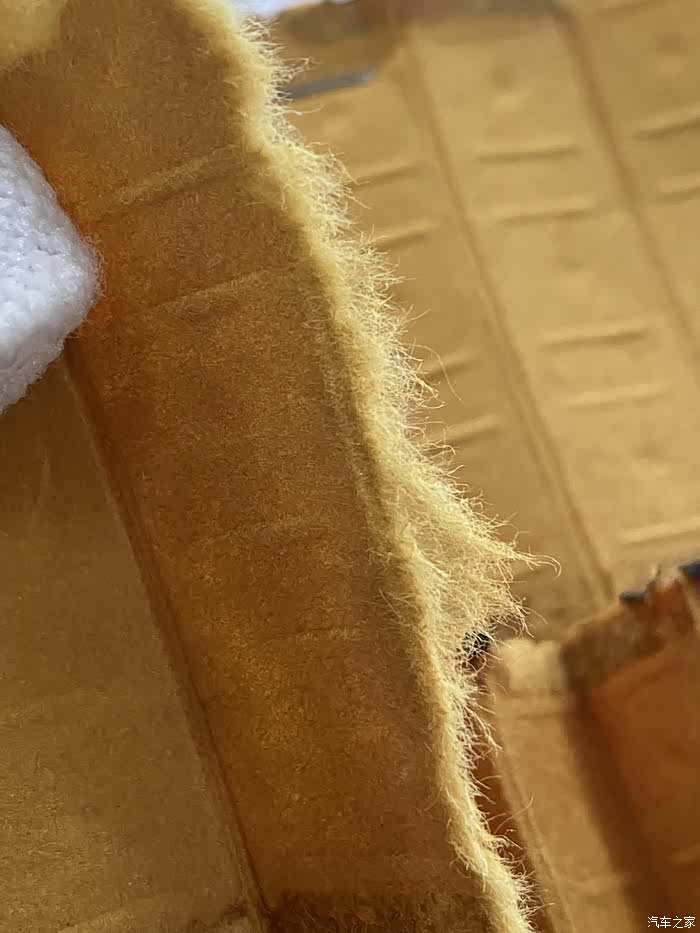

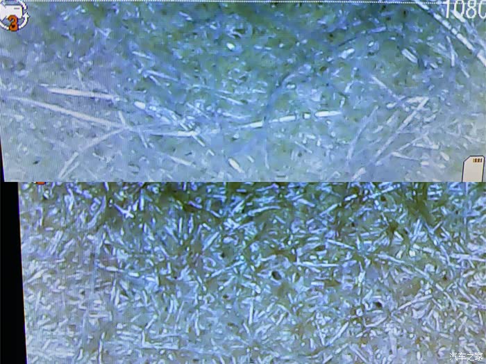

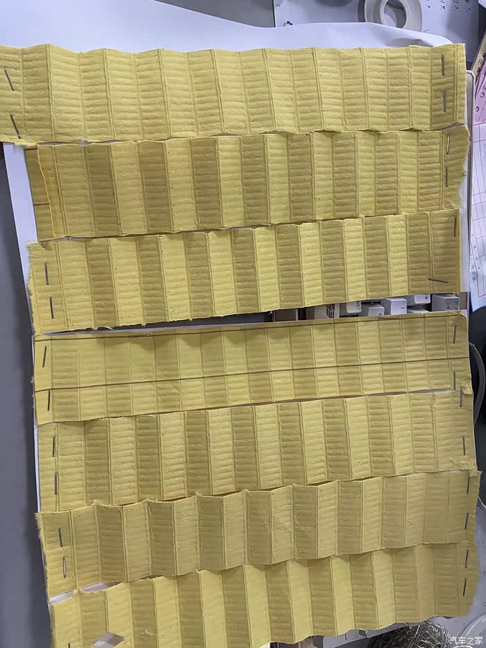

2:滤材厚度,曼7058为0.7毫米左右,维克斯7086达到了0.85毫米左右,且过滤面积分别为曼7058的1200平方厘米对应维克斯7086的1300毫米,2款滤的塑化率 韧性都特别接近但是维克斯的还要略微好一些,滤材硬度高且不脆!且镜子简单看就可以看出滤材也要比曼的好!这些都是肉眼可见的,且维克斯官方给出的滤材精度也很高~!

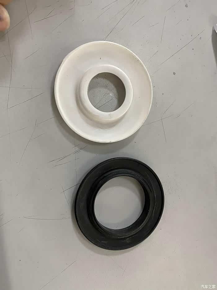

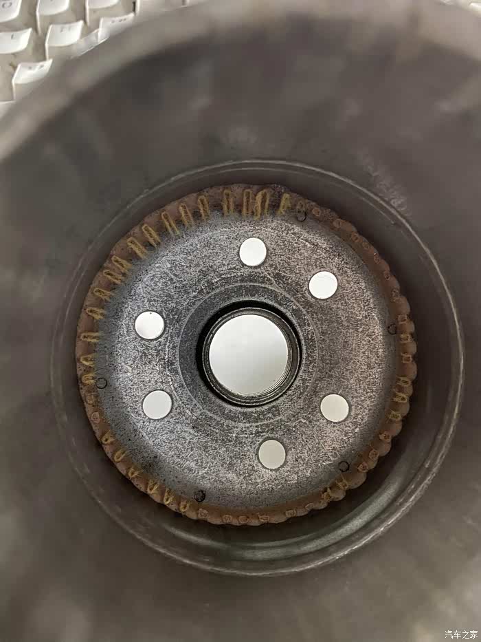

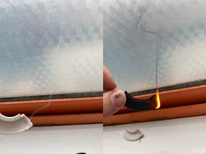

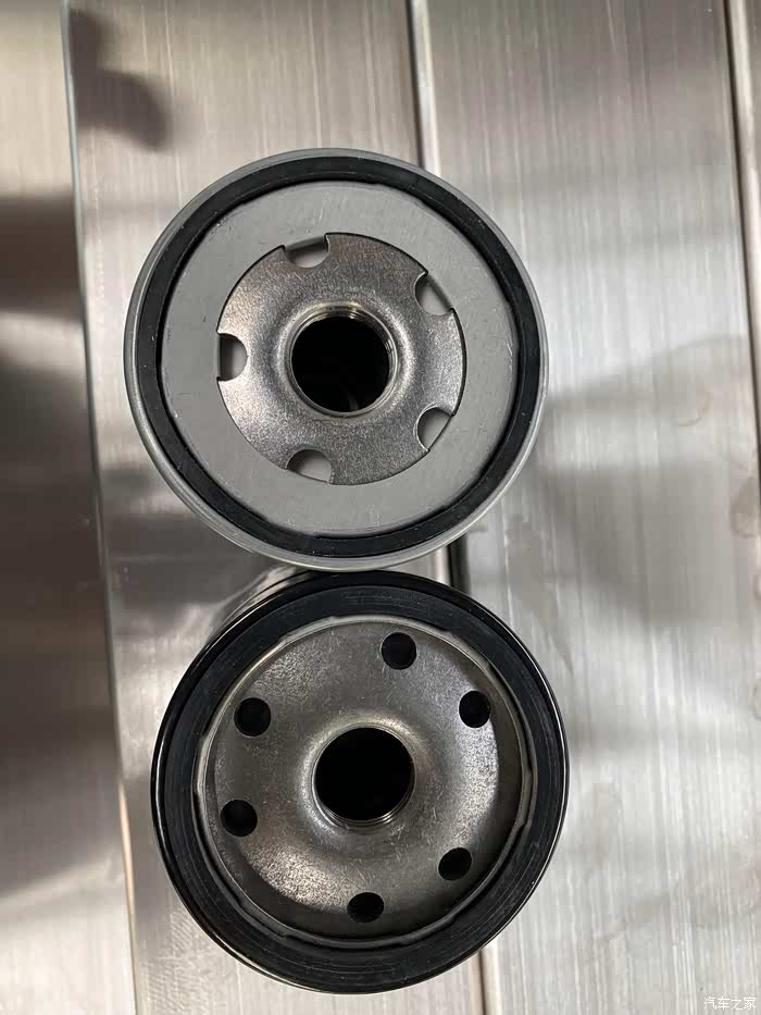

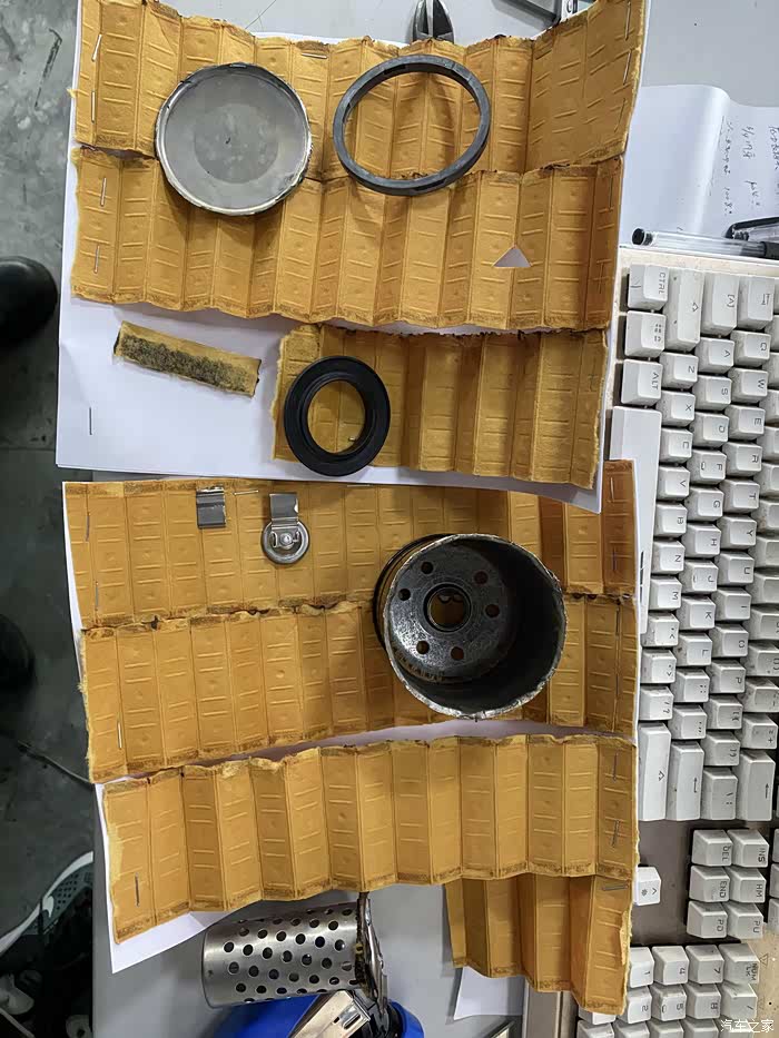

3:止回阀垫片曼采用的硅胶材质,维克斯稍微差一点是橡胶的,但是虽说是橡胶但是手感也特别柔软,美中不足的是维克斯7086的外圈面积特别小!但是也满足油孔的外圈,2个止回阀垫片均贴合的很好没有移位的可能

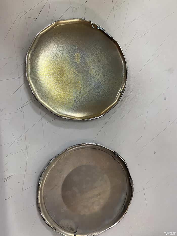

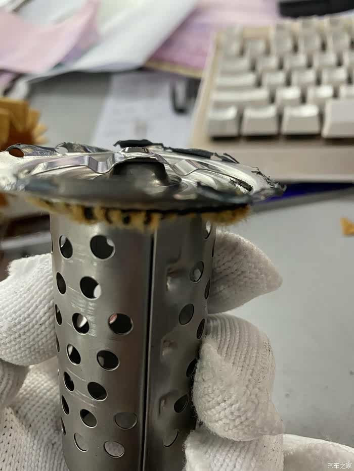

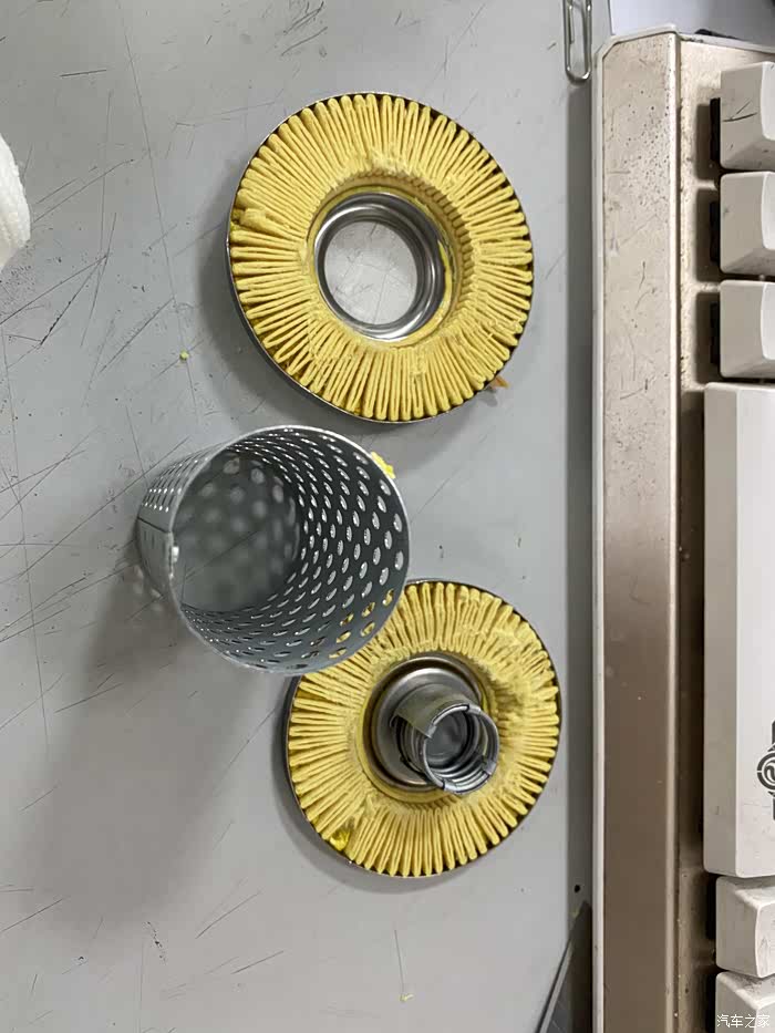

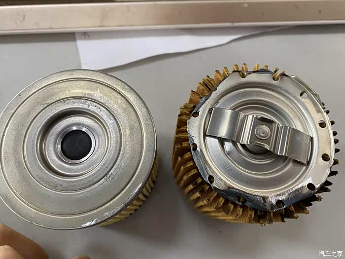

4:曼7058采用的板簧,波兰产维克斯有个特点 没有这个弹簧,它是直接连一侧的盖板都没有,直接把滤材粘接在外壳上,前几年一些朋友质疑日系的和马勒OE的滤偷工减料采用纸制盖板,你看看人家波兰产的 别说铁的纸的 直接粘上的,密封性怎么样这点我个人保留意见,仁者见仁智者见智吧

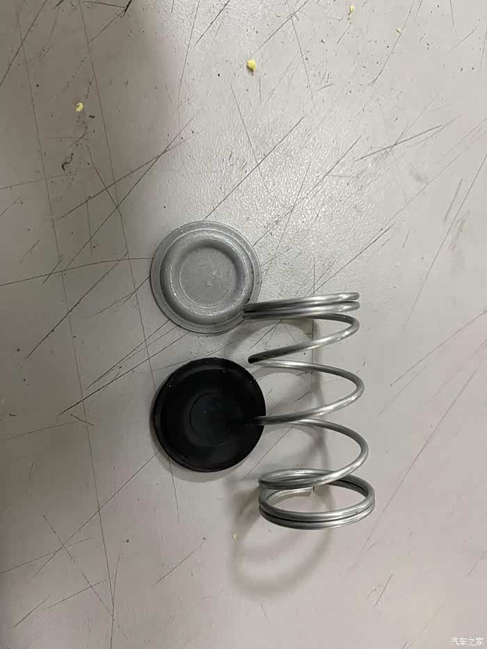

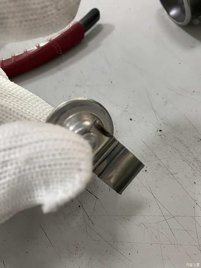

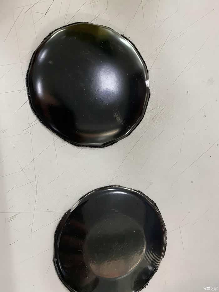

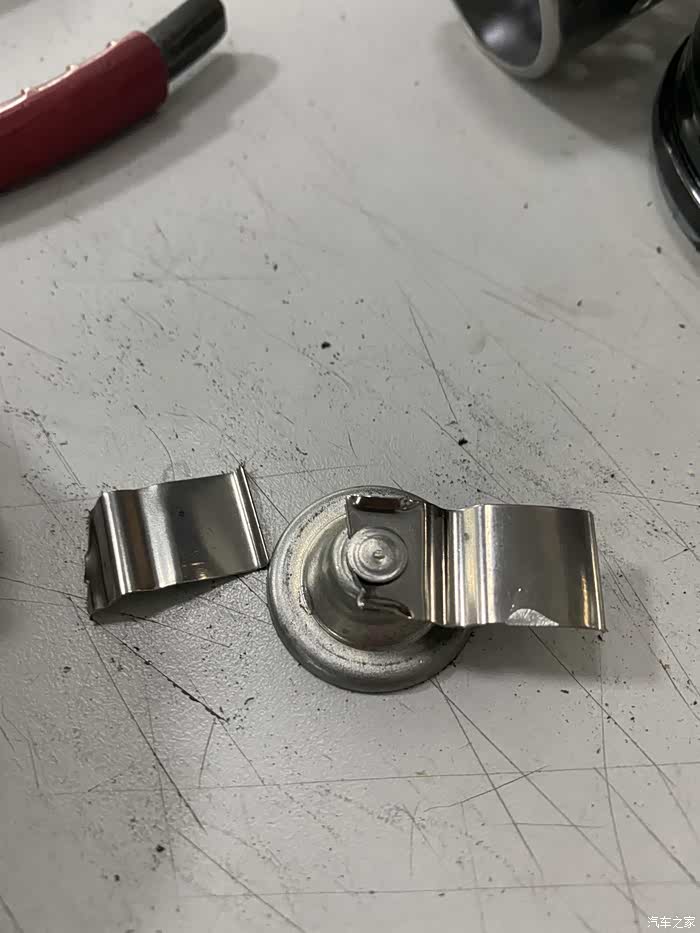

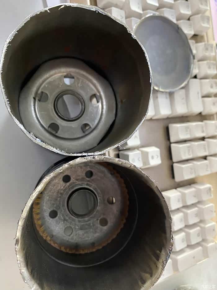

5:旁通阀开启压力也差不多,搭配一个合适的滤材水准详情请参阅图片,波兰产的维克斯均是2个铁皮搭子组的一个旁通机构哈哈,开启阀片的密封性可以,曼则是一块铁皮一块橡胶这样的设计

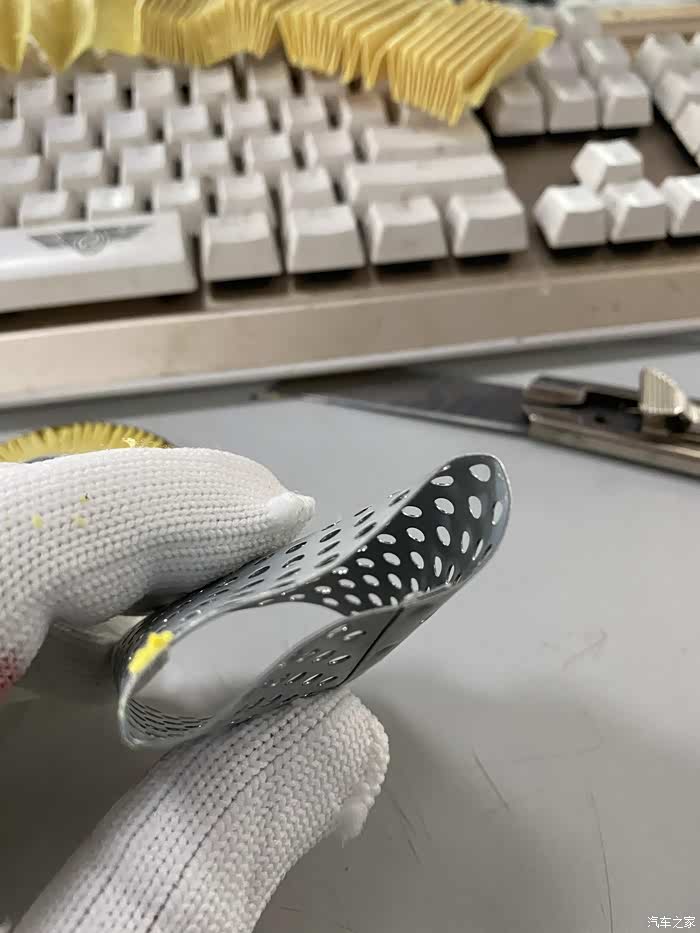

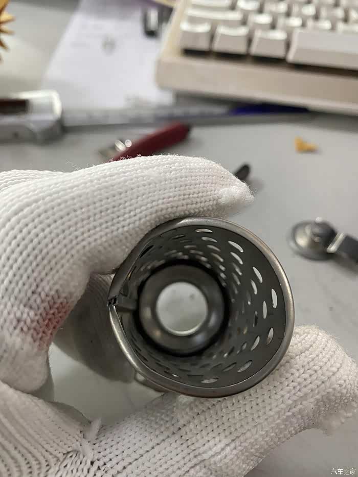

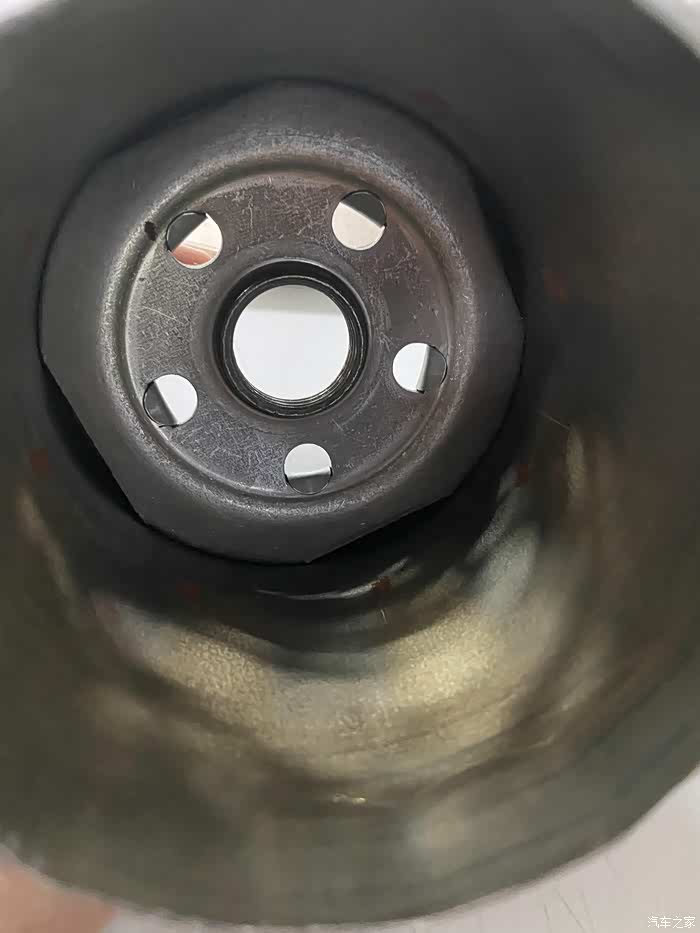

6:中心管,曼7058的一捏就变形,在中下水准,维克斯的强度很高,当然了跟它的设计结构也有一定的关系

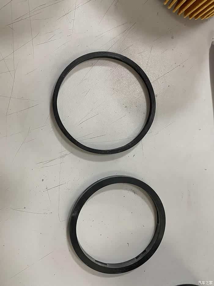

7:密封圈,,,,曼和维克斯 你们自己看图吧 ,曼缩水的很厉害 单薄了很多,但是2款密封圈拉伸挤压 均无变形 柔软度也适中

上曼 下维克斯
左曼右维克斯 遇明火呈现不同的烟雾,白的硅胶,黑状烟则是橡胶
左曼右维克斯
左曼右维克斯
上曼下维克斯,看到了吧 是不是缩水了,以前曼的密封圈很粗壮!

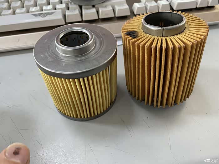

维克斯WL7086的滤材看到没,是直接粘接在内测
曼7058旁通阀压力2.2公斤,维克斯旁通阀压力2.4公斤
上曼下维克斯 看到了吧镜子简单看 就看的出维克斯的纤维密度更高一些

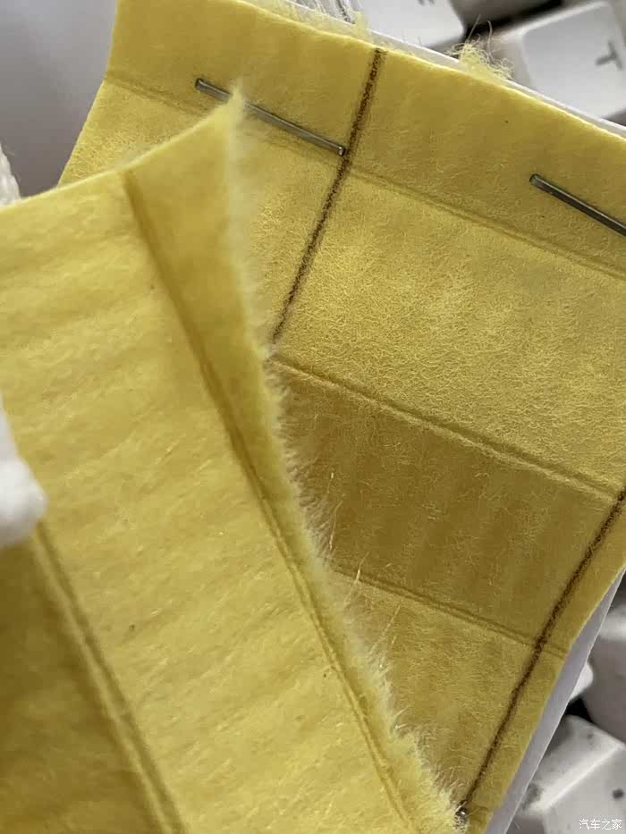

曼7058滤材越0.7个毫米

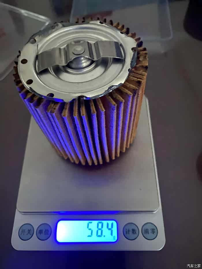

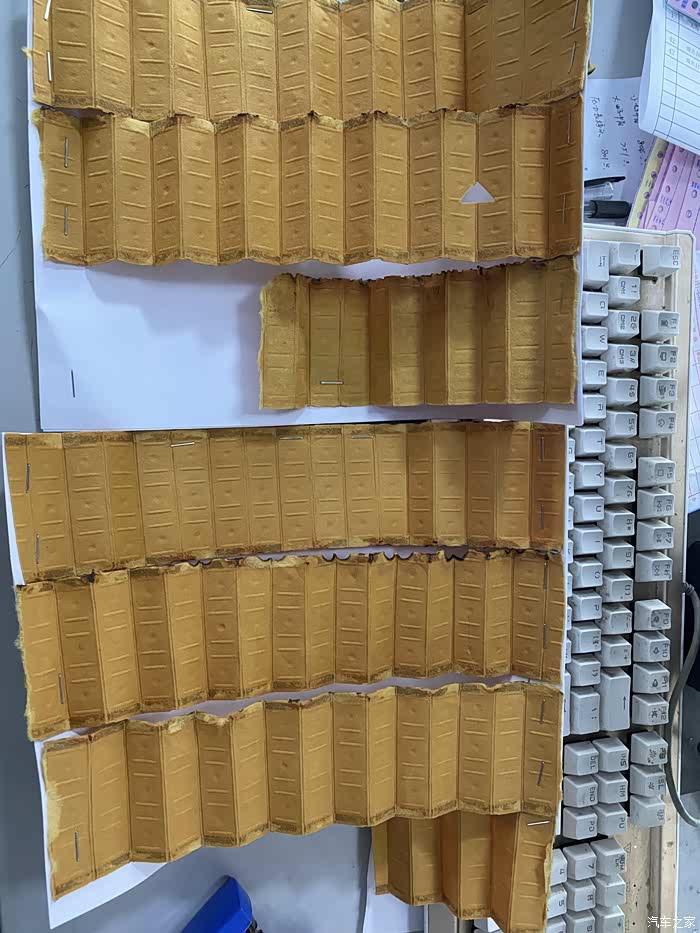

曼7058过滤面积约1200平方厘米左右

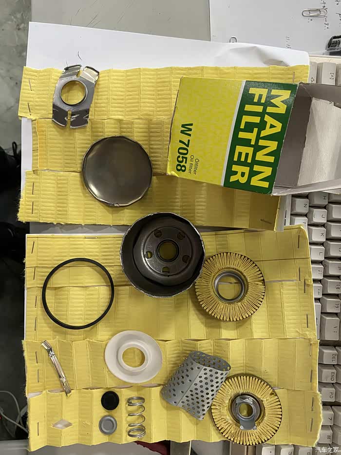

曼7058全家福
维克斯7086滤材已经达到了0.85个毫米
旁通机构
维克斯7086过滤面积约1300平方厘米左右

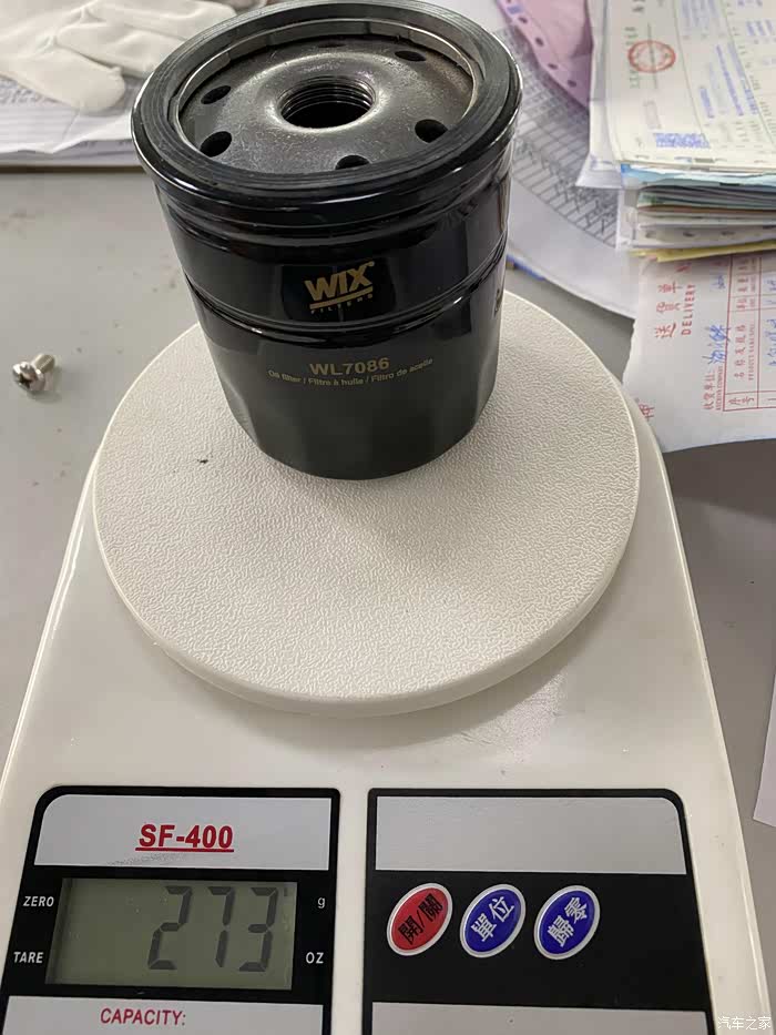

维克斯7086全家福
