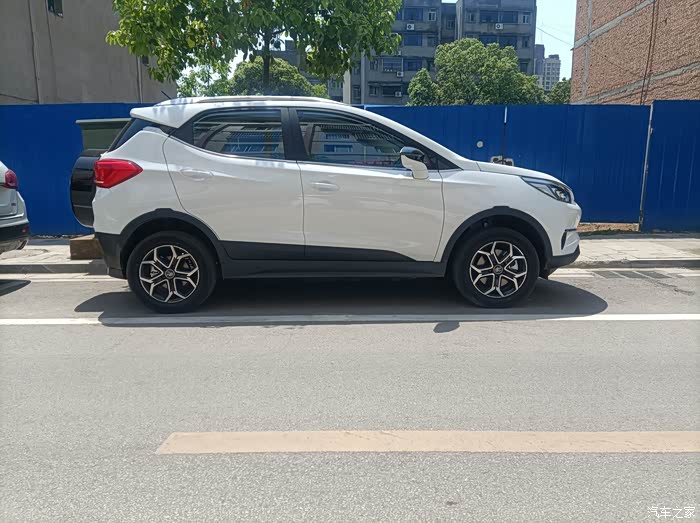

侧面还可以看

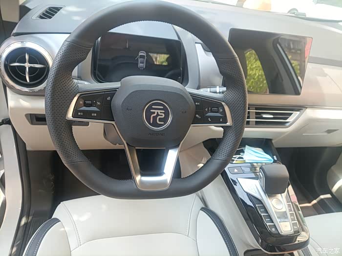

手缝方向盘套必须来一个,不然没手感。买的方向盘套在多功能按键上下本来是有皮子塞进去的,不好意思我不行,自己拿剪刀给改了。

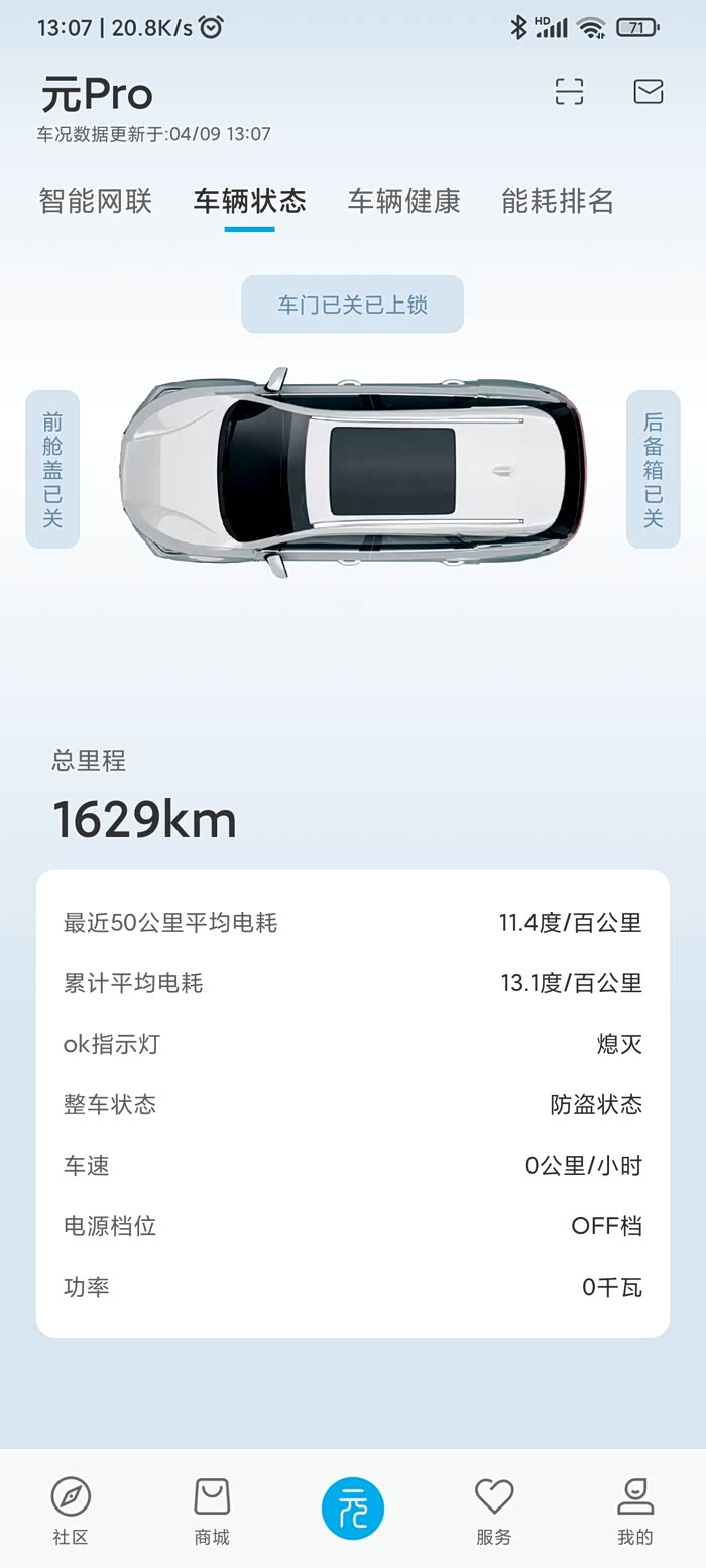

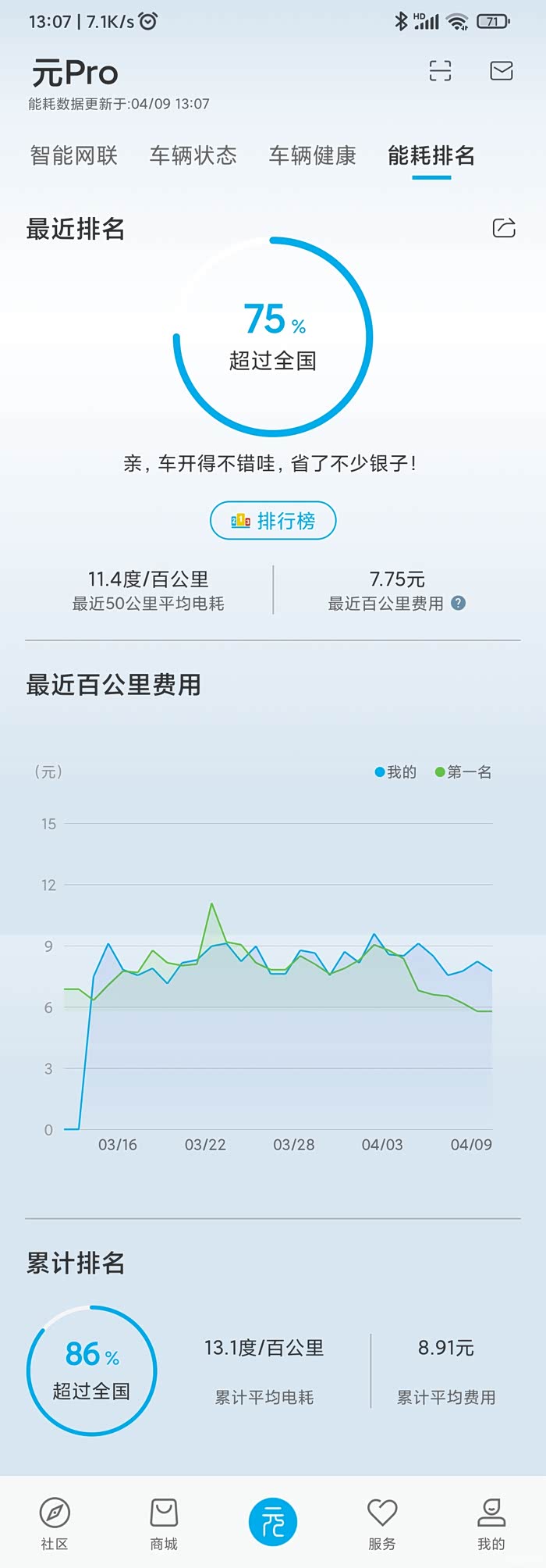

电耗:主要用于国道70-80速度和上山下山的路,目前未开空调显示累计平均电耗13.1,满电的时候掉电慢,要没电的时候掉的快一些,没有记过充满能跑多少,估计差不多能到标称里程。

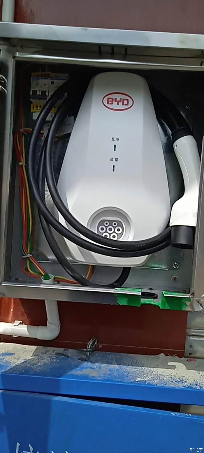

充电桩:第一次来安装充电桩带的是黑色的充电桩,我的箱子没那么大,喊换了一个白色的,导致现在才把充电桩装好,白色的好像是比亚迪产的。第一次自家充电桩充电22%到100%,消耗43度电,电损10%,外面冲过几次电损都在12%-16%,不知道是不是充电桩的原因。
电费:新申请的电动车峰平谷电表,11点-7点,0.2361一度,真的香!

袖珍的箱子,充电的时候充电桩会发热

芭比Q了,刚一个月,晚上充电,插上才十多秒,电表下面的空气开关和充电桩的漏电保护器一起跳闸了,让后充电桩就不通电了,大晚上的没弄好就去睡了

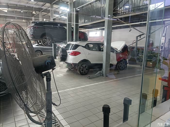

以为充电桩坏了,第二天一早去特来电充电,慢充插上一直显示连接中,几分钟后显示“请检查车辆充电系统”。完蛋......网上搜了下,先试试快充,快充正常,没电了先充点,边给4S售后打电话(提车那天销售让我存的,真倒霉这么快就用上了),售后让开过来检查。
此处有心得体会:电车要留保命电量,万一快慢充都故障了还没电开到4S店。
充点电开到4S店,检查了两三个小时,更换双向充配电总成

同时和安装充电桩的师傅联系,开始师傅估计说充电桩坏了,准备给我重新发一个。下午师傅又打电话说充电桩里面还有个空气开关,让我看看是否跳闸了。确实跳闸了,合闸没有显示故障,估计没问题,只有等车修好再试了。
今天来换双向充配电总成了,就是机盖下面那个方盒子。
