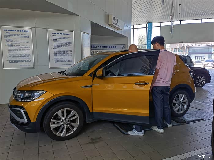

我的途铠购自于2019年末,22年行驶到2万余公里的时候发现打转向的时候前车轮减震位置总有哒哒声的异响,正常直线行驶的时候没有这个情况,想着22年末就要出质保期,非易损件在质保期内免费维修更换的政策,于是找了个时间就来店里做了个检查。
和维修师傅说明情况开单,对车辆进行外观检查。

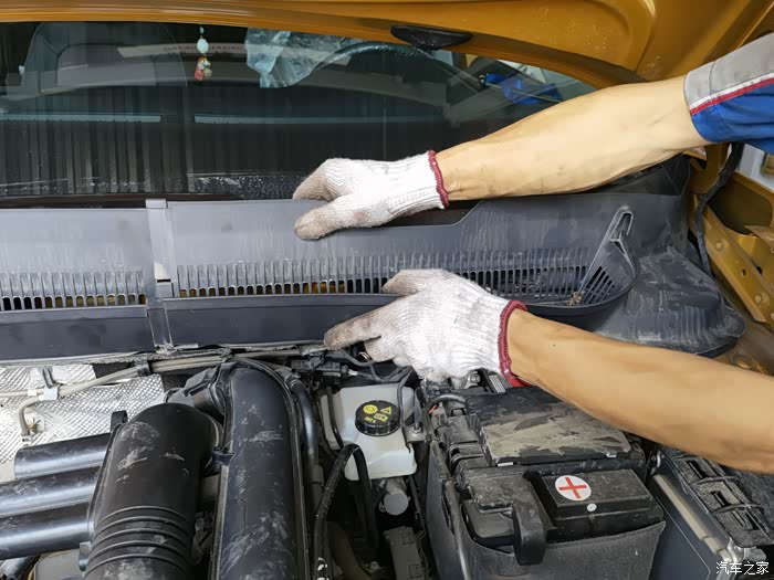

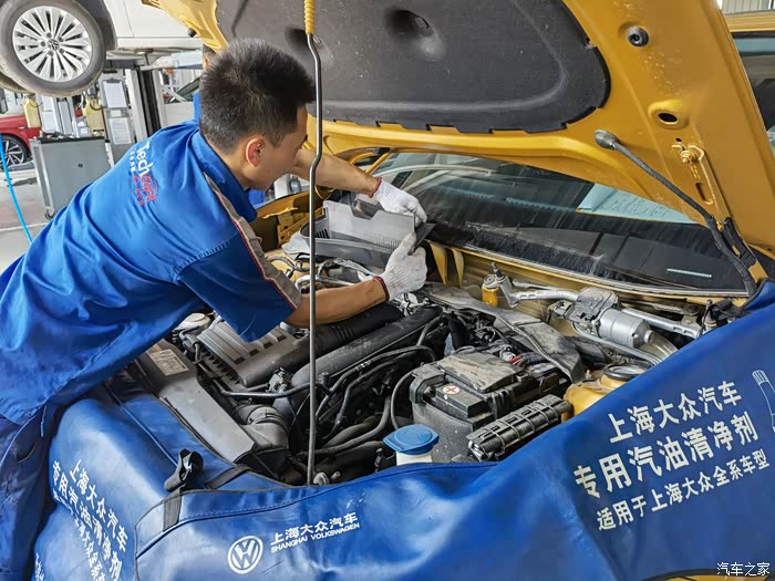

首先要拆掉前风挡集雨槽。

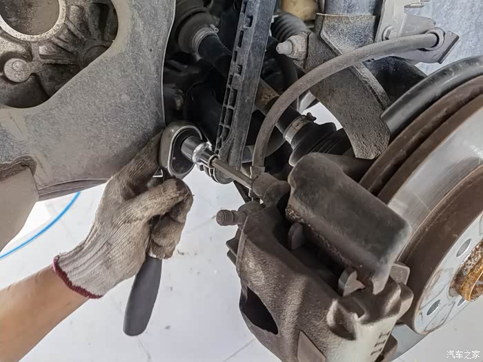

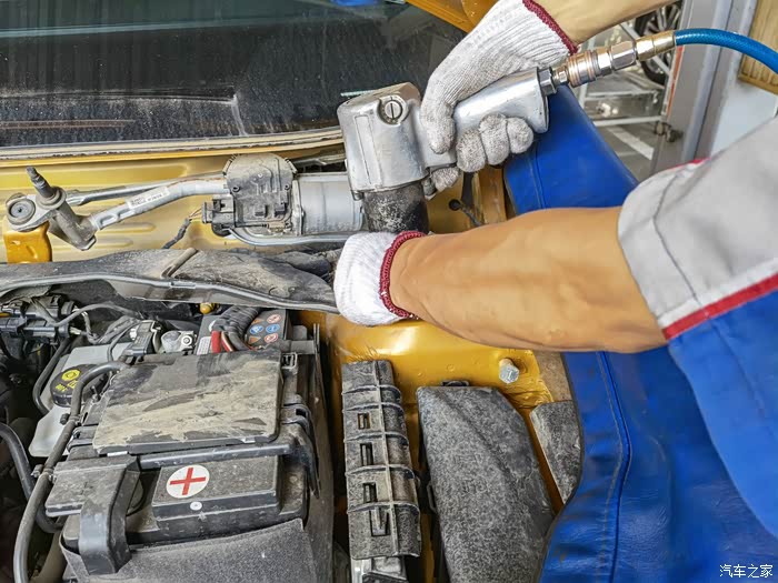

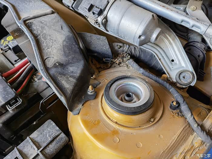

将减震器顶部螺丝取下。

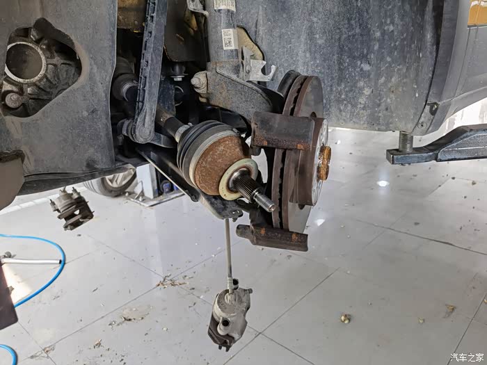

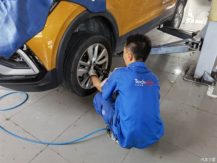

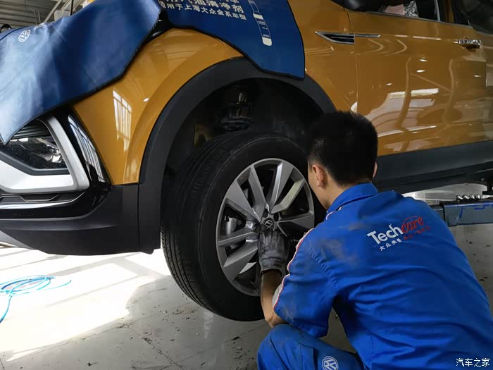

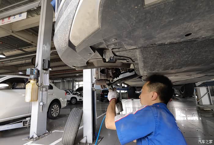

拆下轮胎。

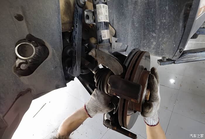

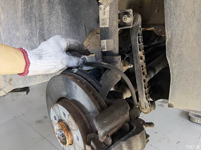

拆掉刹车油管卡扣。

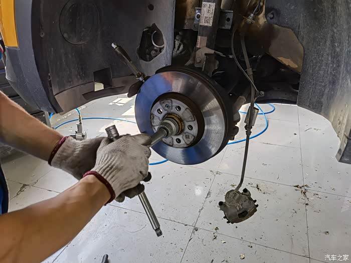

拆卸下刹车片。
将刹车盘固定螺丝取下。

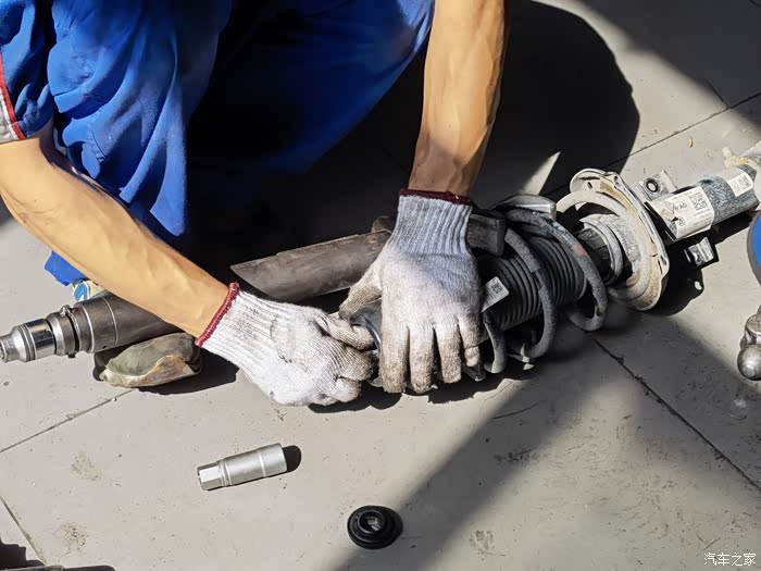

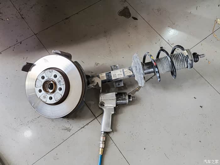

拆卸下来的减震器。

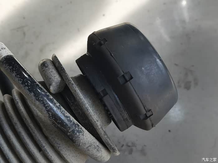

损坏的平面轴承,外观看不出什么问题,损坏的是内部的滚珠。
师傅检查后提示我顶胶其实也是有轻微损坏的,但目前一个是不严重不影响使用,另一个是备件仓库也没货,要不然这次就一并给更换了。没办法,只能等以后严重了再自费维修了。

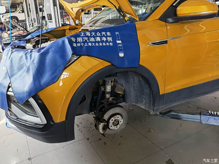

维修师傅更换了左右前轮的平面轴承后将减震器复位,过程就不做赘述。
对前机舱做了个吹尘处理。
复位集雨槽。
