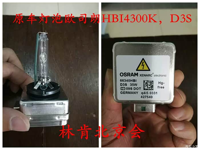

剩下只有在灯泡上做***了。正好会长那天在4S店里,为我提供了原厂灯泡的照片(详见下图,请忽略那只粗糙的爪子

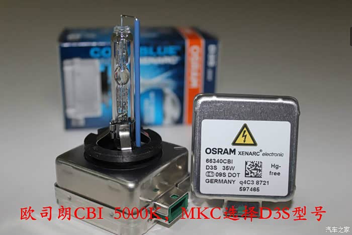

)MKC原车大灯是远近一体的,远近光只需要一只氙气灯泡,原车是欧司朗HBI灯泡,型号D3S,色温4300K。经过上网查询,和一些专业改装店交流后,可以无损替换升级的灯泡有两种,一是欧司朗CBI灯泡,色温5000K(这里需要补充说明一下,欧司朗CBI灯泡型号不同,色温也不同,D1S和D2S有5500K的,但D3S的只有5000K)。二是飞利浦极劲光XV灯泡,色温是4800K。其他品牌和国产灯泡就不再推荐了。这两种只要保证正品,就绝对靠谱。

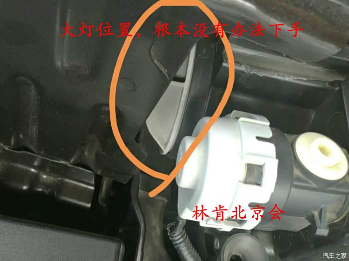

下来就是安装了,林肯MKC大灯位置很难手够到,从发动机舱安装没有可能的,目前我知道的有两种方法,一是从前轮内衬。我就是这么安装的,街边店都可能这么干。但是位置真的很难受,只能靠手摸索,尤其是拆下来容易,想要把灯泡卡到里面的卡子里就很难了。二是4S店的方法,拆下前杠,再拆下大灯,进行安装,安装灯泡就很方便了,也能保证安装位置正确,但工程量较大,有些人还不愿意拆原车。

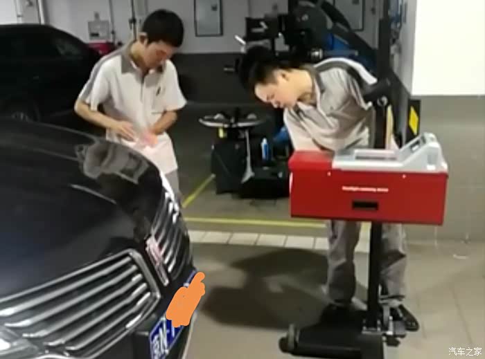

于是,又回到4S店里找总监给看看,先是一通上下左右调,左边的好了,右边的灯已经没办法调节了,但还是向右偏移。经过商量,觉得可能是安装位置不正。就这样,开始拆前杠,拆大灯,重新安装灯泡,再复位。启动大灯,一切ok。

3、安装有一定难度,根据你的情况来定,有条件的最好4S店安装,但要忍受拆车,安装完以后,4S店有专门仪器确保灯光角度符合标准。

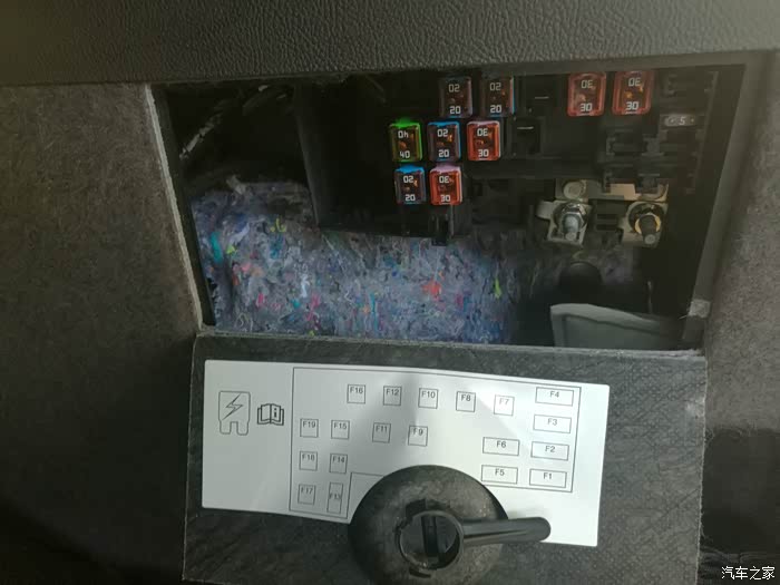

MKC点烟器是熄火不断电的,很多车友会有设备插在上面,如果忘记了,可能会导致亏电。我用了带触摸开关和电瓶电量监测的一分多,基本解决了问题,后来看到翼虎可以通过跨接保险的方法改装成熄火断电的点烟器,这激发了我的兴趣,于是又开始研究。可惜改装失败,失败的原因,不是技术问题,而是。。。。林肯太黑,居然没有一个能用的保险空位。中控下方和扶手箱点烟器的保险都在后备箱右侧,里面有很多保险,可是空着的保险位居然都没有接头,你好歹留一个两个啊,没办法。。。既然没改装成功,就不再另发帖了,大家在这里看看就好。

这是原车灯泡,欧司朗的HBI,网络图片哦。
版主兼会长在4S店提供的照片,忽略爪子。

替换升级灯泡选择一:欧司朗CBI5000K,也不错。
大灯的位置,从发动机舱就没可能,手册要求进店维修。

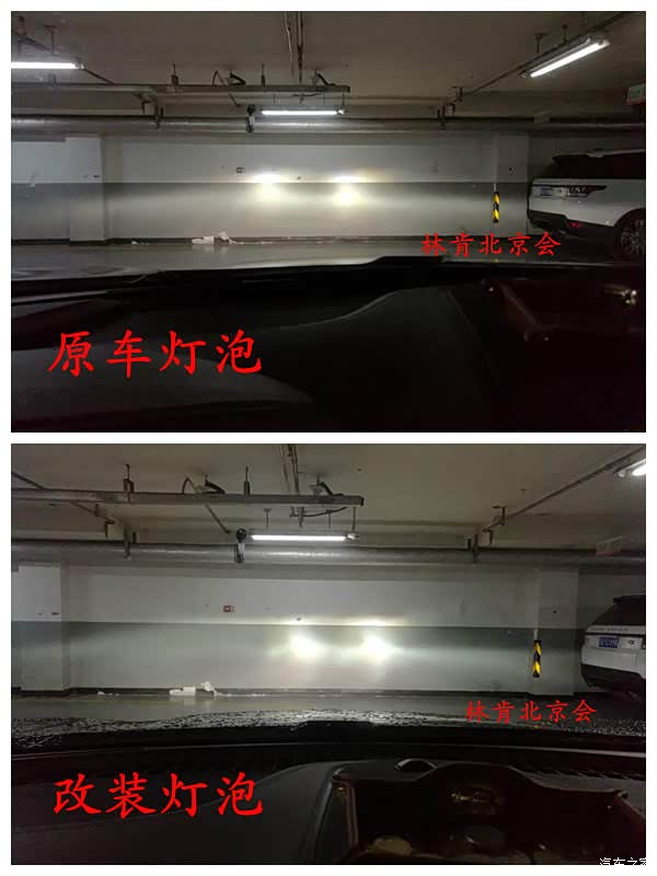

改装前后,在地库对着墙面的近光对比,改装后发白更亮些。
改装前后,在地库对着墙面的远光对比,改装后发白更亮些。

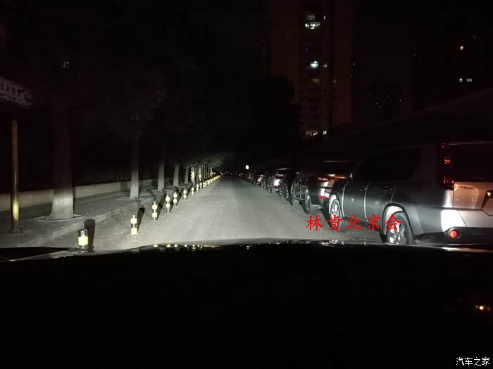

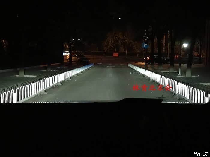

改装后,无路灯小路近光效果,看车前很亮,两侧护栏清晰如昼,感觉非常不错。
改装后,无路灯小路近光效果。
改装后,无路灯小路远光效果。

4S店专业的灯光校准。感谢总监。

这是后备箱保险,除了插着保险的,居然一个带电的空位都没有,林肯你有这么抠吗?
