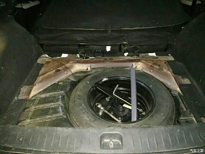

看了很多车友的贴子改后箱作业!我也心动了?因我的职业原因,平时车里工具比较多,加上也是个钓鱼爱好者!后箱一直都堆的满满的!又因我老婆是陕西的,从广东到陕西来回4000公里!今年春节去了一趟,睡方面没准备苦了老婆孩子!春节又快到了是时候准备了!本来打算买个充气床算了的!可是那玩意一年才用一回呀!就算用了也才得到后座那陕小的空间!于是也动了改造的念头!看过坛上有位做家具木工的人兄改得很好,可是拆装不方便!多了床板之类的平时只能收起放家里!也占地方呀!好了废话说多了下面开改上图!

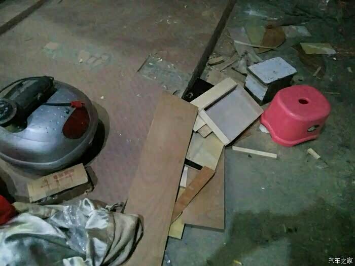

找木板!以前装修用剩下的加上开着小电驴在家周围转了一圈!捡些装修废料就好了!

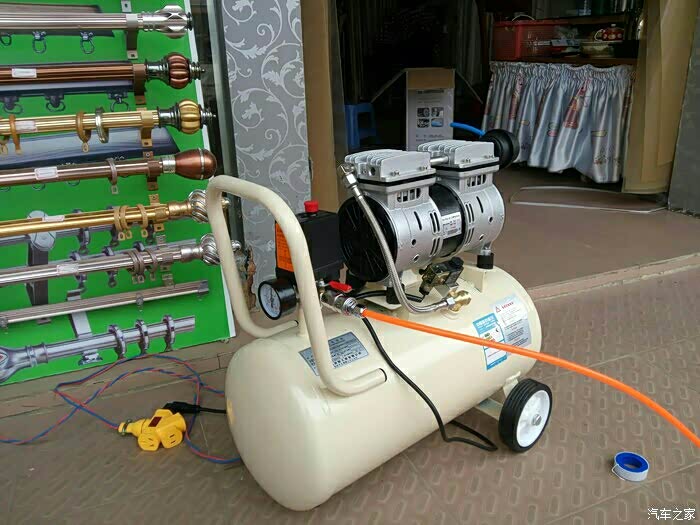

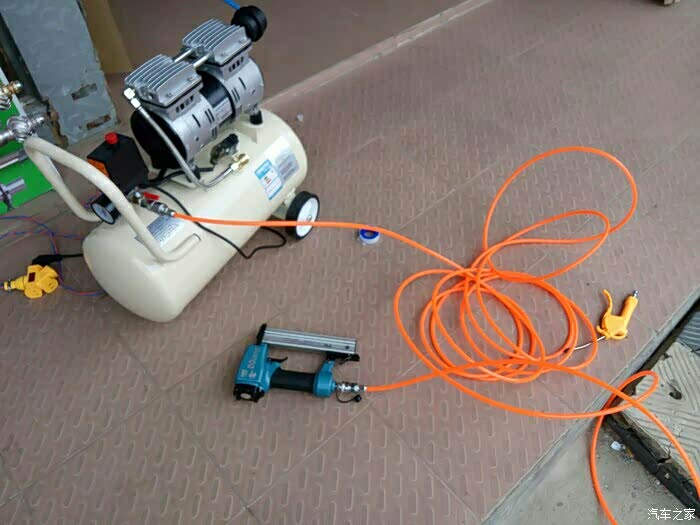

工具之空压机,前几天刚淘回来的!因有了这个才有改造的动力!
工具之'神匠钉枪!

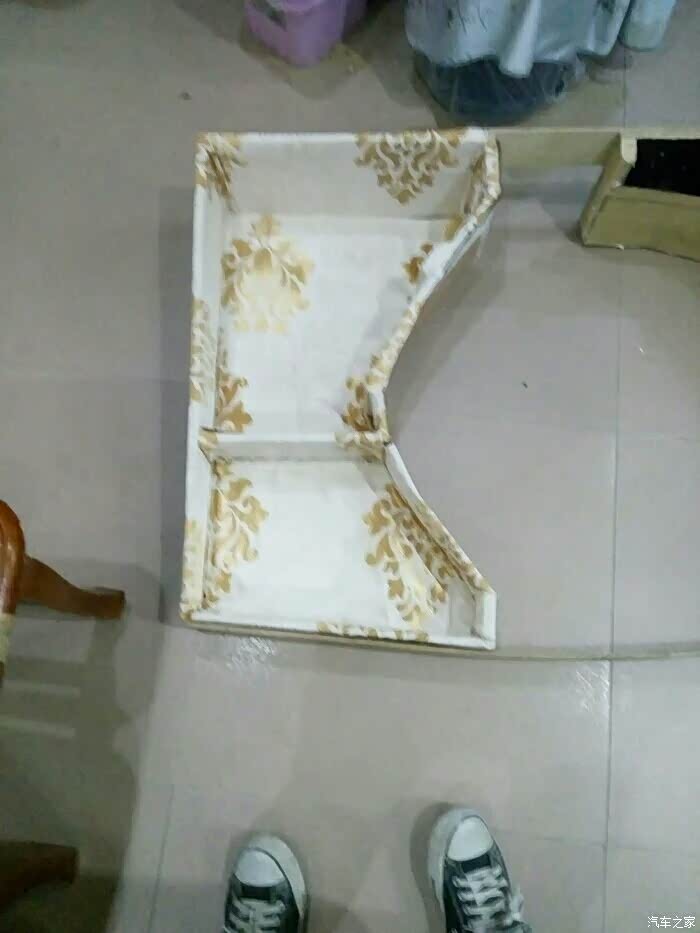

边量边做做出了个这玩意
杂板拼成的!没有电切木板的机器!全程手工板锯,可把它累坏了?所以中间没拍照!

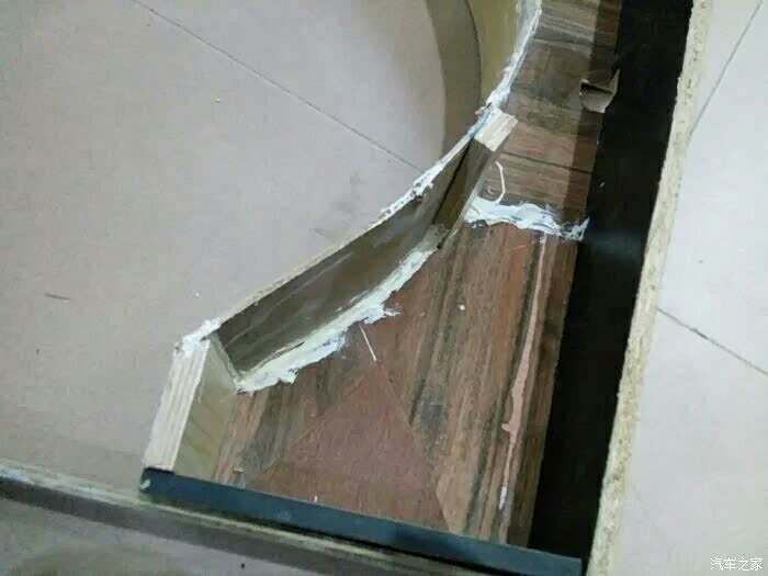

打胶中间那个弧形木板是三厘的!难弯有空隙!

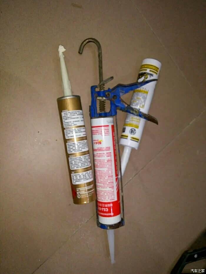

免钉胶!波璃胶!

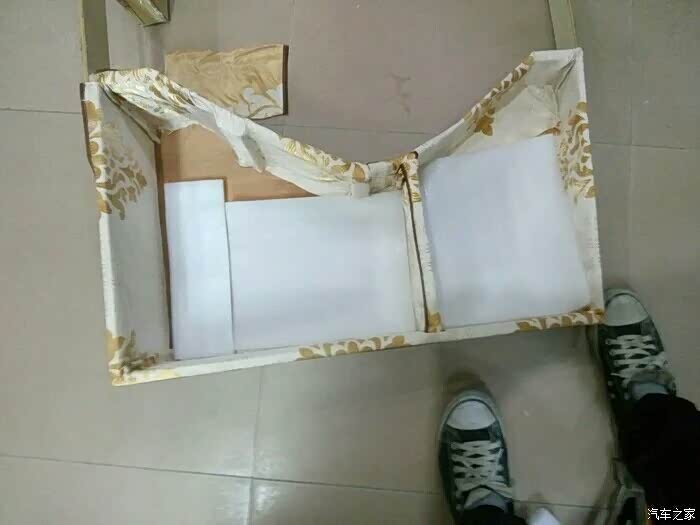

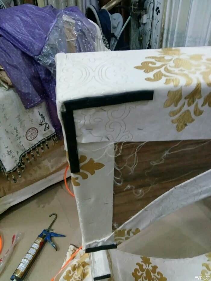

为什么要打胶呢?原因是这样的!起初我跟一个好哥们说我要做这玩意!他笑我说你别浪费时间了!做好后一开车就哐当响!咱不听他的咱带了脑子!把所有空隙打上胶减少振散后的响声!

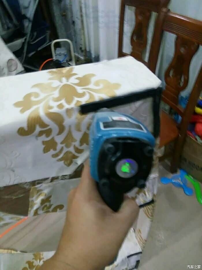

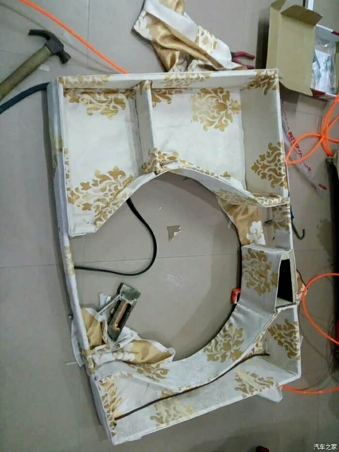

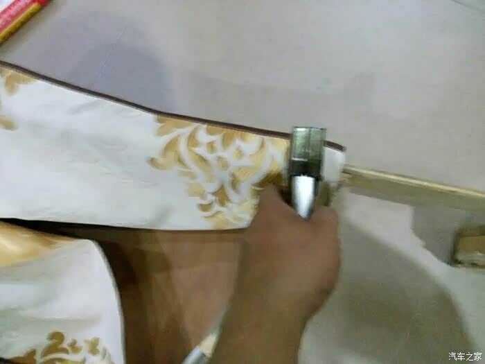

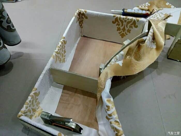

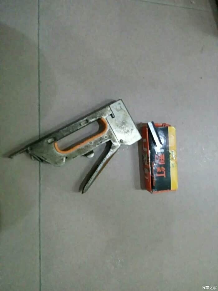

工具之三,U型钉枪,手动的!没买气动的!

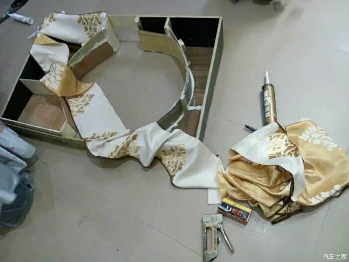

做什么用呢?在盒子四周内外拉上布防止开车时晃动盒子内工具撞击盒壁产生声音!
我是开窗帘店的随便找来的布!
开始拉!
拉完一边盒子的四周!

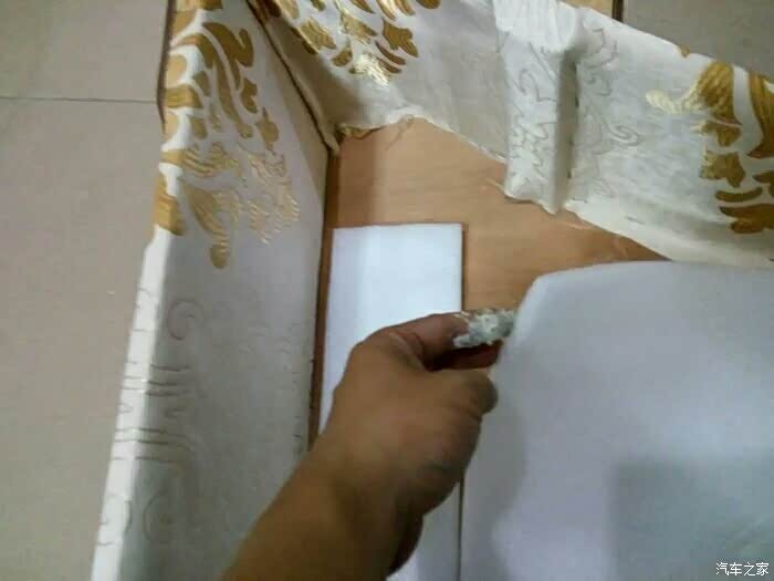

盒底加上海绵!防止车过坎时上下晃动时产生声响!
约一厘米厚!买空压机包装箱里的!
又是个废物利用!
又是个废物利用!
底也拉好布了!再做另一个小的!!

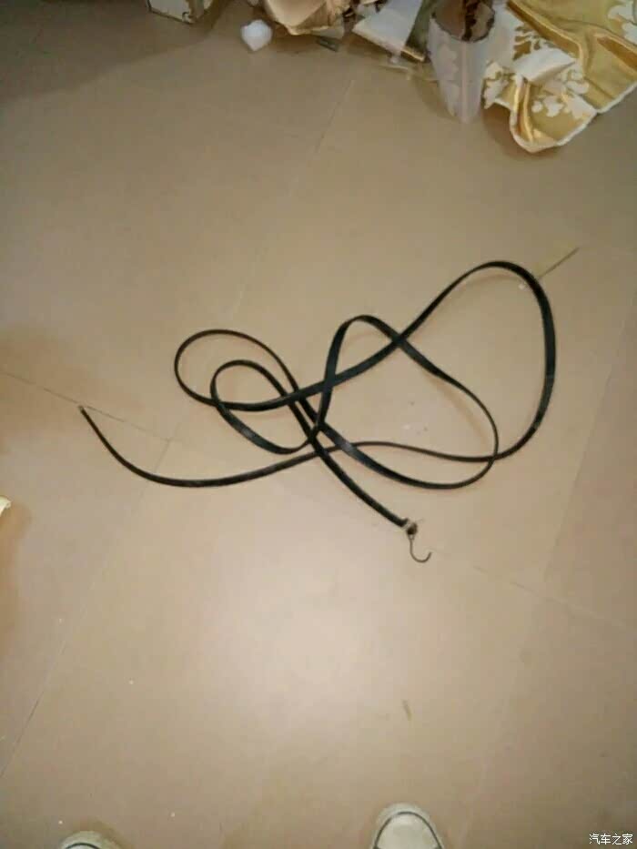

这是啥!大家都知道吧?
剪下一段加在盒底!四角中间都加上!
用钉枪打钉子!
加这个的作用是防止车子过坎盒,车车体碰撞产生声响!

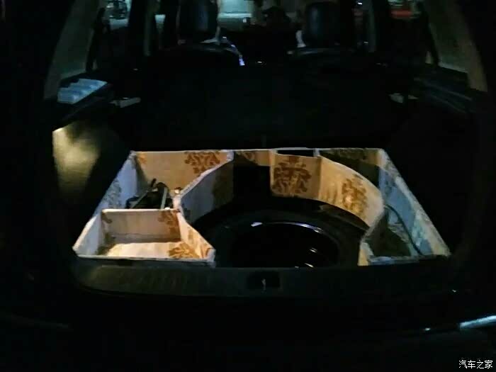

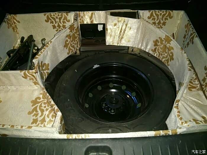

好了!

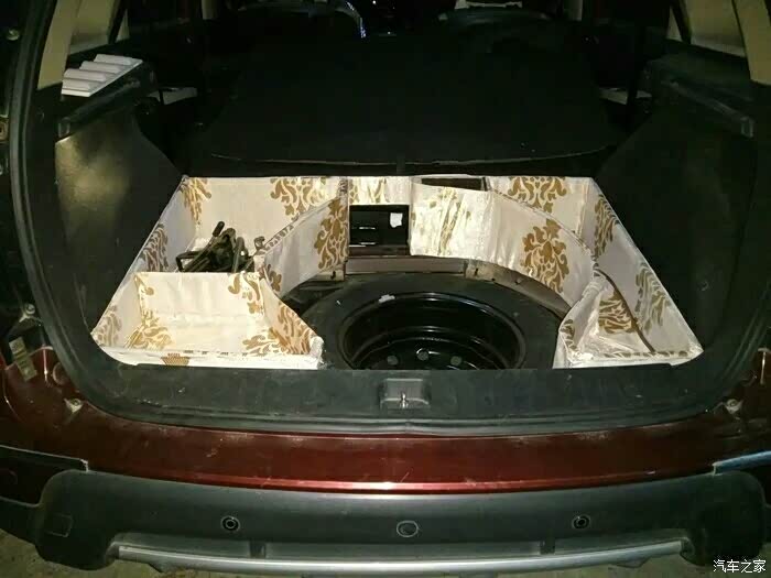

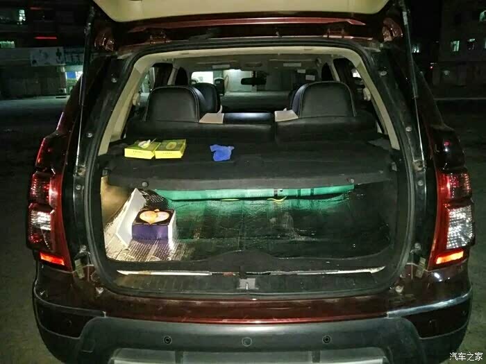

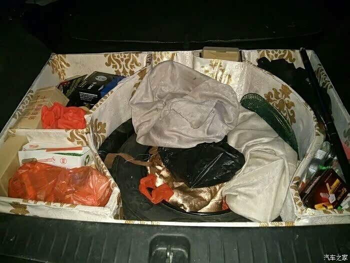

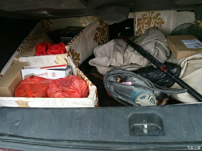

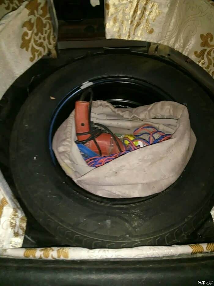

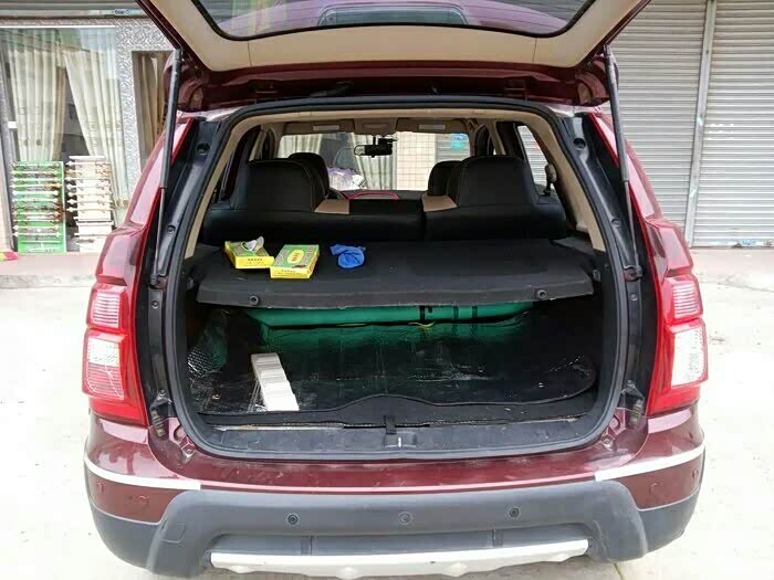

空虚的后箱!
装上刚刚好!天已经21点了?下午14点开工的!
看上去不错的样子!
中间特写!以后当床时中间加块可拆木板!加强中间的强度!

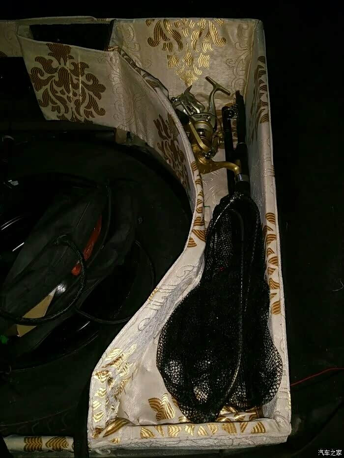

小拿放'渔具!
放满渔具!~

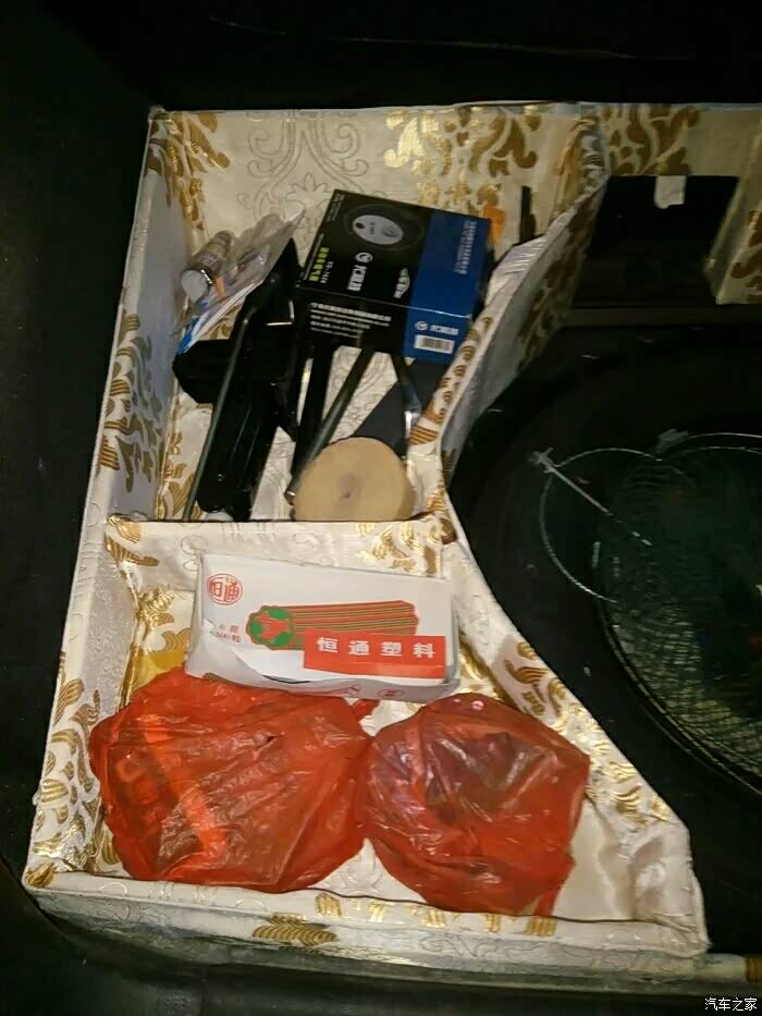

中间大空间!'放工作工具!~
看来可以多放点?~

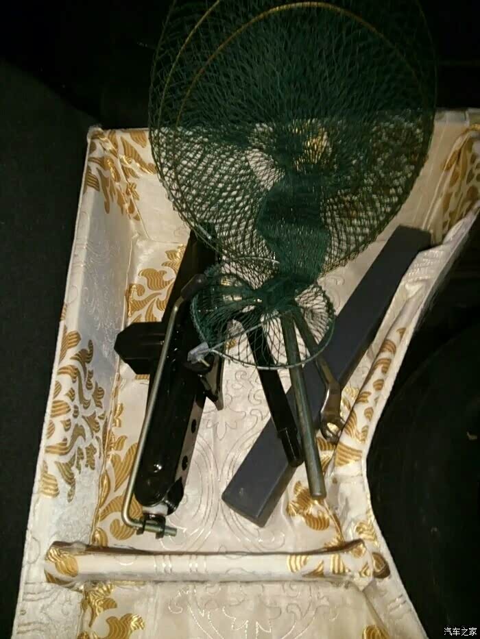

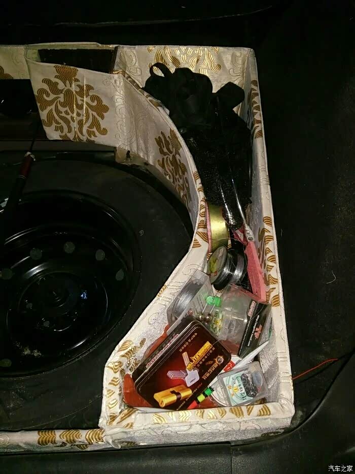

左上盒放随车工具!
下盒放杂七杂八~

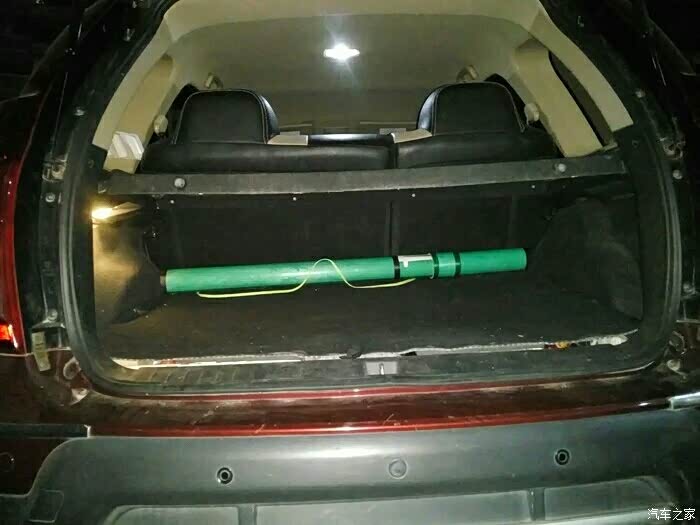

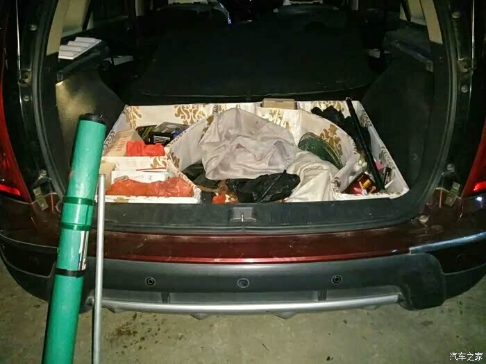

都放满了!边上不有个放不下的绿色物体!是我自己用水管做的路亚杆保护包!钓鱼的懂~
近照!
盖上原盖子!日后把这个盖板改成木板带叶蝶的!~

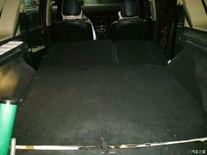

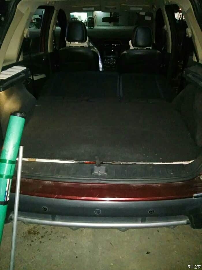

后座放平效果

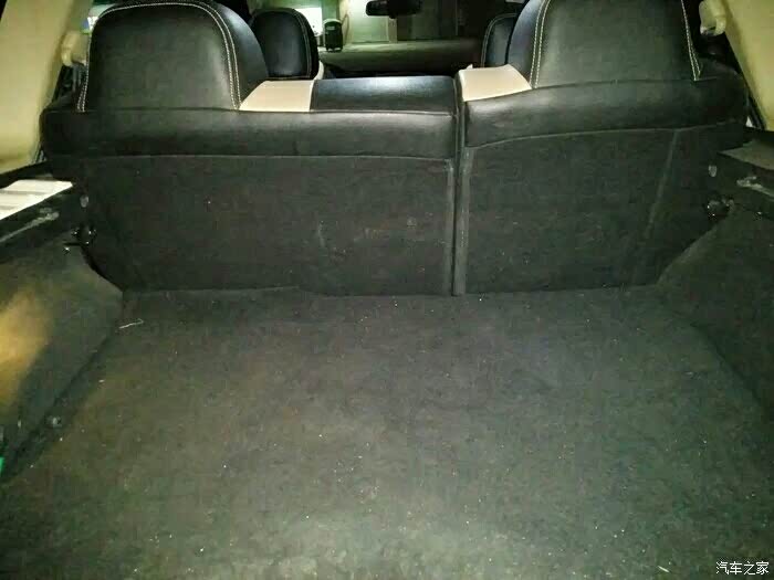

后座正常打开效果
天黑了不清!明天补清楚的图!

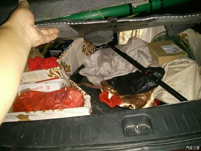

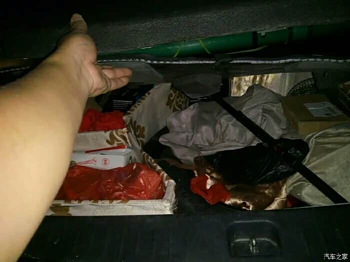

放上隔板!
打开拿工具时
挺方便~
全部装上!
好了,洗洗睡了!累死了!
