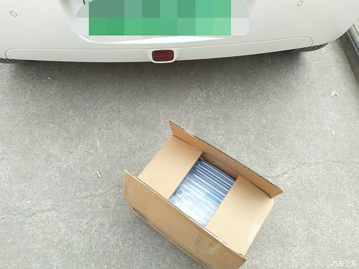

不清楚发过来的包裹有多大,就把后备箱稍微整理了一下,如果能放下的话,就直接放到后备箱,如果放不下的话,就放到后排座椅上。
签收包裹之后发现包装确实不大,看样子直接放进后备箱没问题
果然,正正好好。

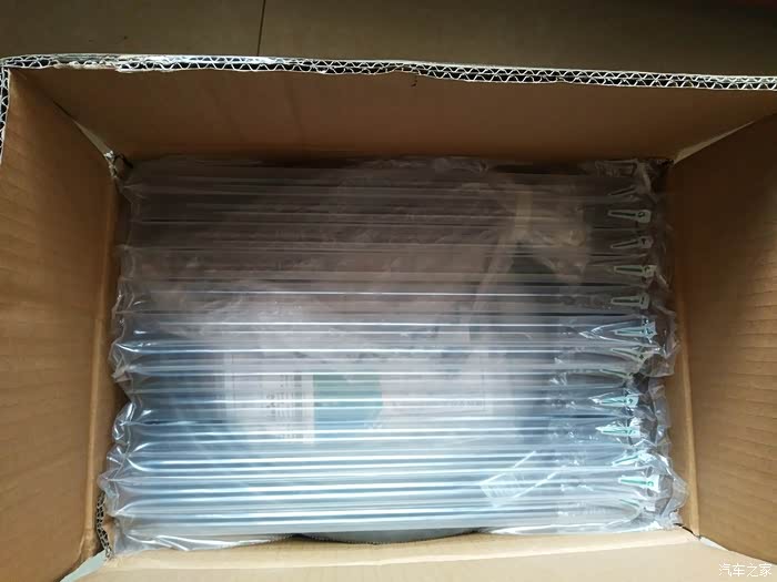

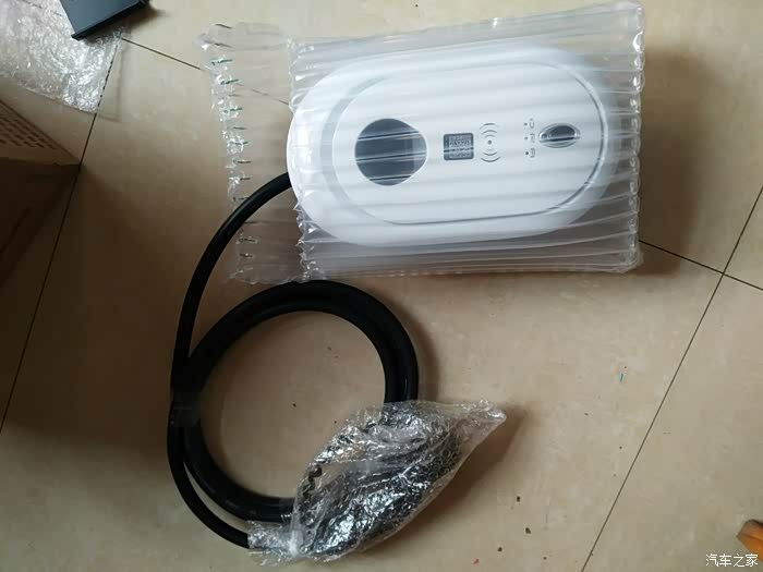

打开箱体,里面塞满了防震气柱
看起来好像只有一个充电桩主体。这一点和上次收到的星星充电欧拉款充电桩完全不一样,星星充电的充电桩里面配有漏电空气开关,接线端子,开关盒,而上海挚达的充电桩就仅仅一个充电桩。

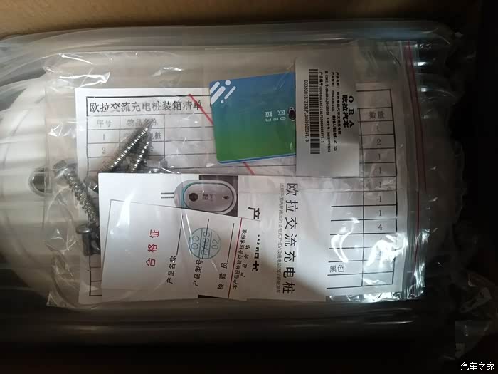

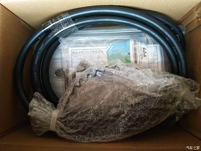

包装箱里有一个货品清单,果然验证了我上面的说法

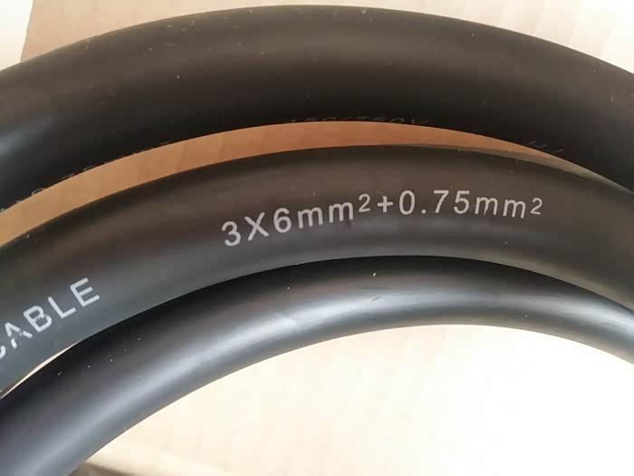

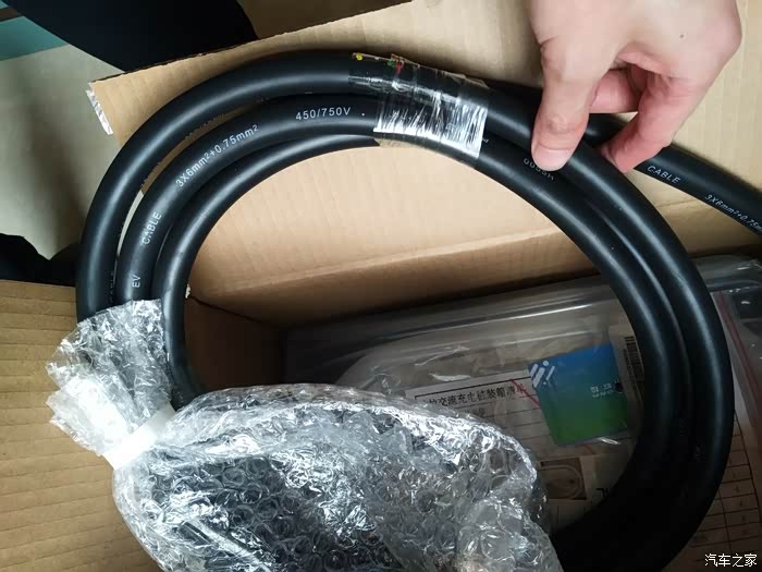

先说说充电桩的电缆线,无论在外观上还是手感上,都要比随车冲厚实许多
电缆上的参数。明明一个220伏的充电桩,却配了可以承受750伏电压的电缆线,这安全余量留得可真够充分了
使用的是3×6平方规格的铜线,对黑猫来说是绰绰有余。黑猫普通版充电机最大为3.3千瓦,只有405版的充电器可以达到7000瓦。明显可以看出,六平方的铜线是为了7000瓦的充电器而设计。

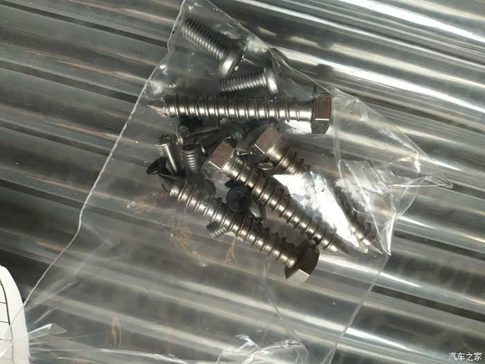

充电箱的所有附件都装在这个塑料袋里,里面的所有东西千万不要弄掉,后面我会一一分析讲解
螺丝就不说了

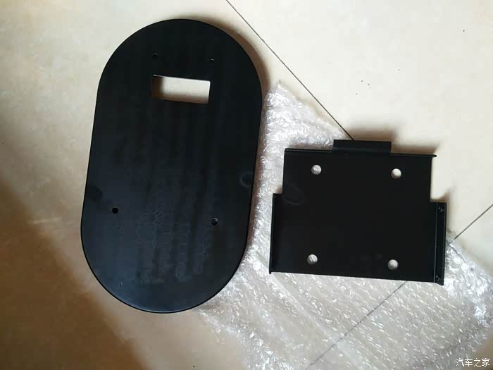

这是两个钢制的充电桩底板,主要作用是方便安装

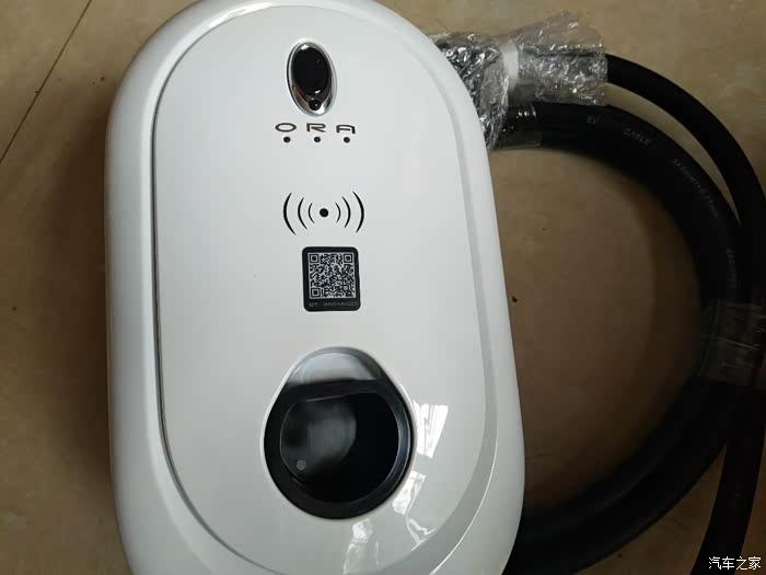

整个外形,除了充电枪枪头配色有变化,其他无论在外观还是电缆长度上和之前的充电桩一模一样
现在所有欧拉赠送的充电桩都具备互联网功能。如果安装在地下车库的时候,最好找一个手机信号较好的位置,这样联网控制充电桩的各种功能更加方便

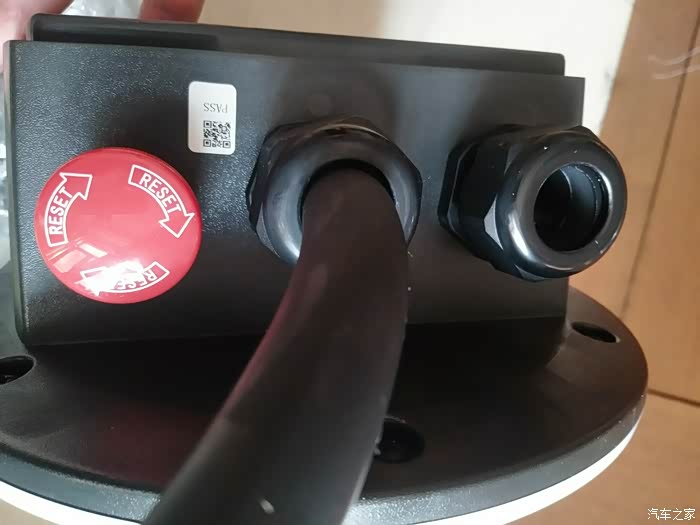

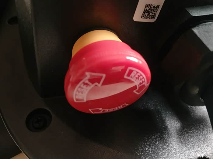

这个是位于充电桩底部的紧急停机键。全部安装结束后,通电测试前,需要将此开关释放。如果不将此开关释放,会出现充电桩故障灯闪烁

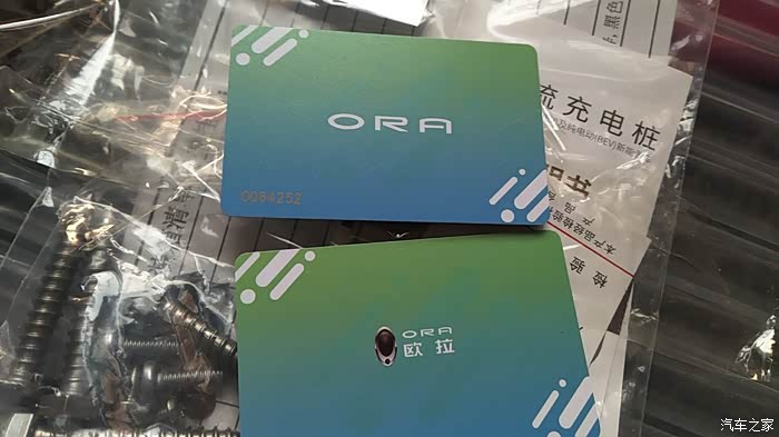

充电桩赠送了两张感应卡,注意保存。平时使用感应卡开启结束充电,最为稳妥可靠有效,而手机联网控制因涉及到手机网络的稳定性和信号强弱影响,甚至还有一些车主的地下车库,根本没有网络信号。
说明书比较简单,可以扫描二维码下载手机APP,里面会有较为详细准确的全面说明
这个是塑料袋里的一张,看似不起眼的小纸片,注意千万不要弄丢,这个纸片在向电力公司申请电表的时候,也许有着关键作用。许多地方在申请新能源汽车电表入户的时候,需要提供充电桩的合格证明(当然也有地方不需要),因此一定要保管好,以备不时之需。
充电桩底部没啥看的,一进一出。

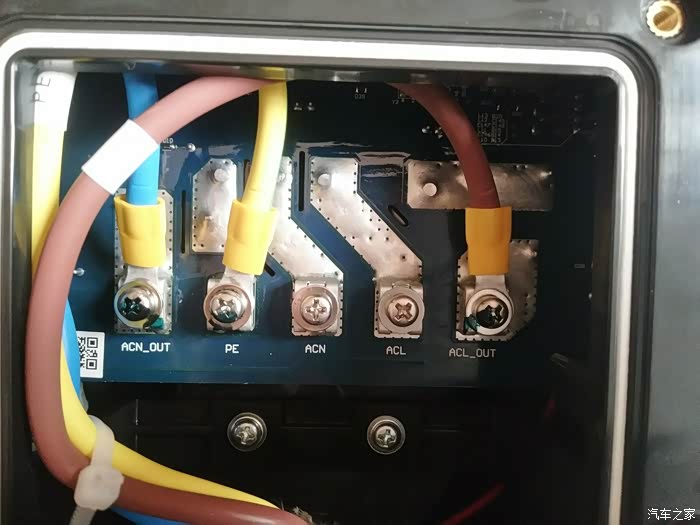

后面的接线端子,简单给车,我们介绍一下,在所有电器元件上,一般情况下:AC是交流电,DC是直流电,L是火线,N是零线,E接地,in输入,out是输出。因此可以清楚地答道,这五个端子的两头,是电源输出。中间三个是接入,从左到右分别是地线接入,零线接入,火线接入。

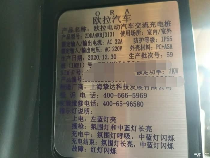

充电桩侧面有一个简单的指示灯说明,可以清楚的通过灯光变化以及颜色,来判断充电桩的工作状态。
