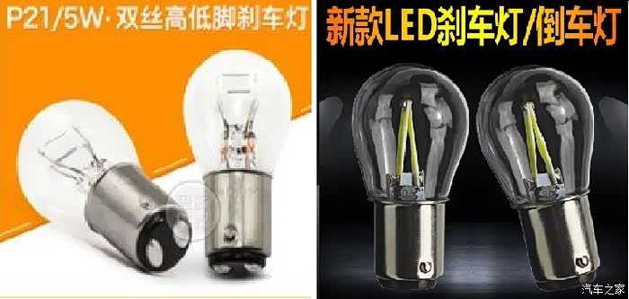

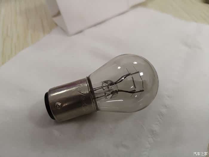

首先当然是购买灯泡了,灯泡型号:P21/5W 双丝高低脚刹车灯,也可以买同接口的LED替换灯泡,寿命可能长一点。
基本上照着步骤做就是了,我只说我的一点心得和体会
左侧为原装灯泡,我买了右侧那种同接口替换的LED灯,希望寿命能长一点

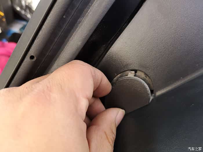

此处注意,螺丝盖板拆下方式有技巧:由于盖板的卡扣是斜的,在翘起一角后,要向下拉着点再揭起盖板,否则卡扣易断,如下图
用撬棒/螺丝刀向右侧翘起这个盖板的左下角,扣起来以后,向下拉一点既可取下盖板
可以看到卡扣是斜的,直接向外扣容易把卡子弄断,我的左侧盖板没注意,已经断了一个卡子,幸亏影响不大

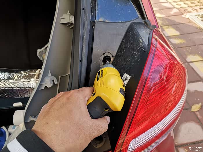

拧开这上下两个螺丝,电动螺丝刀还是比较方便的

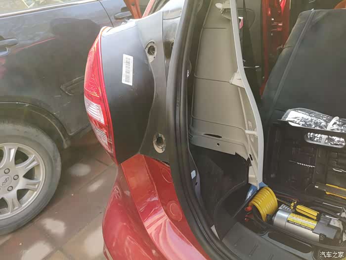

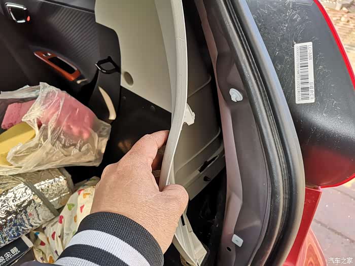

下面开始揭内饰盖板,这一步真的不太容易。卡扣非常紧,内饰板又没有那么结实。
黑色部分,有几个螺帽样的就是卡子了,可以用撬棒辅助弄下来。黑色内饰板中间还有些突起插入白色盖板的,用撬棒辅助一下拉出比较好,否则容易把塑料部分给弄裂开。
白色部分,那是相当不容易拆下来的。首先放放倒座位,然后拧下座位侧边和隐藏在黑色盖板下的两个螺丝。从后备箱口部这里,翻开黑色密封胶条,使点劲开缝看到卡扣后,用长的塑料撬棒辅助撬开。实在撬不到的,那就暴力拉断卡扣吧,我的这个部位两边的都断了,影响不大。再向上的两个卡扣,用撬棒辅助就比较容易拉开了。
注意,拉开内饰板后下面会有个空洞,最好用毛巾塞上,不然工具和螺丝很容易掉进去,找出来不容易

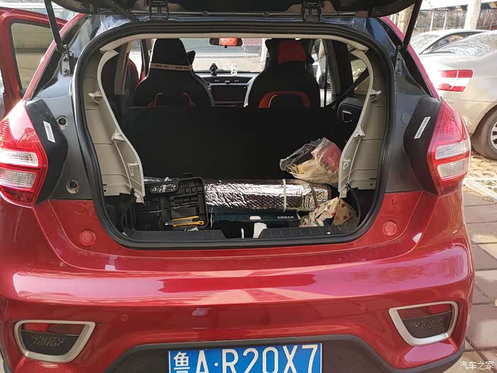

基本上,拆到这个程度就可以了,拧里面那个螺母的时候,需要使点劲把内饰板拉开口大一点。这个时候,长柄死口扳手的优势就明显了,我这个短把的很不好使

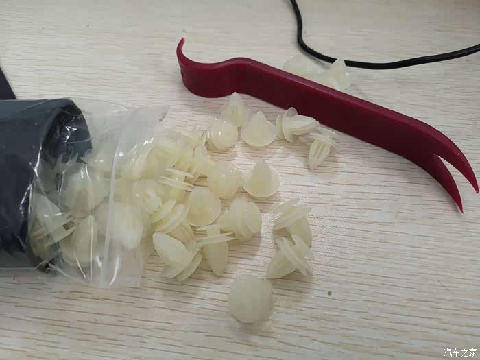

右边也拆开,看到断了的卡扣了吧,这里下面有螺丝,影响不太大。强迫症的话,自己换个卡扣吧,9元钱50个卡扣包邮
买的50个卡子到货了,大小正合适

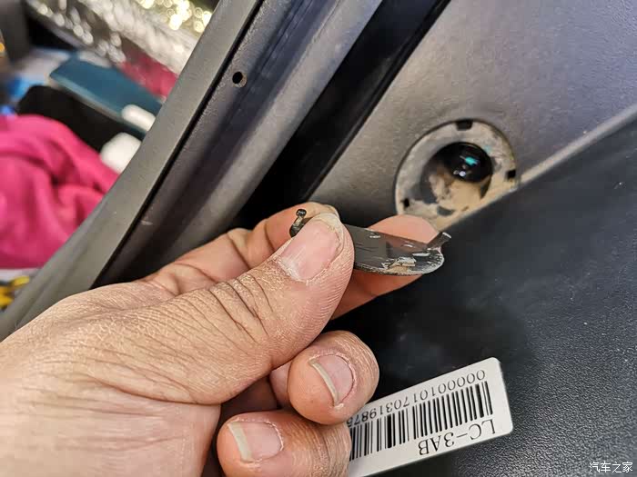

真心有点惨

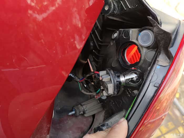

拧开灯泡,灯罩都熏黑了
粗的那个灯丝断了,实测不亮
换好灯泡,再次装上,找朋友踩刹车测试,完美!
