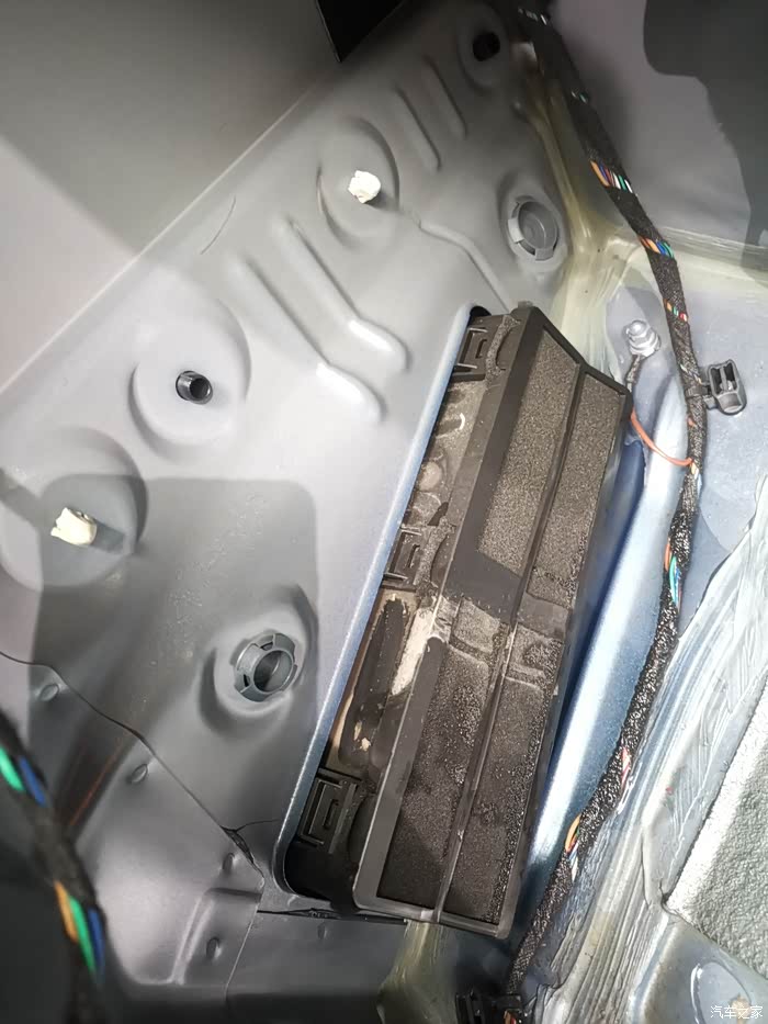

首先你的先确认到底是那个位置漏水进去的 用水到处淋 ,找到位置就好办了,我的是左侧平衡气压的那个口那个位置在漏水。
就是这个盒子的四周漏进去的

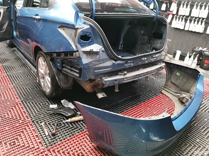

第三步 开始拆卸后保险杠。
后保险杠拆卸很简单 排气管下面那附近2颗螺丝,轮胎后边有5颗螺丝 后备箱2测2颗螺丝全部拆掉后 从保险杠的左右任意一个角 开始往外扳 就可以把保险杠取下来

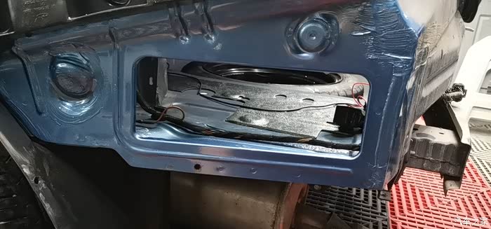

这是我处理好后的样子。

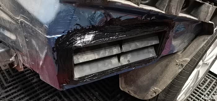

把平横气压的那个盒子从里面往外抵 就可以取下来 取下来后 清洁干净就可以在边缘打胶,打完胶后在装上去 ,注意!!!装上去后 为以防万一,把外面的边缘在打一圈胶最保险就像这样
这是我打完后的样子 弄成这样后就可以了 等待胶干透后 浇水等待检测效果。
