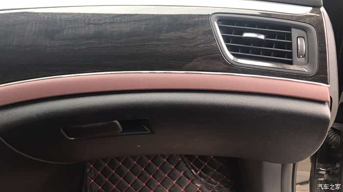

开拆前,

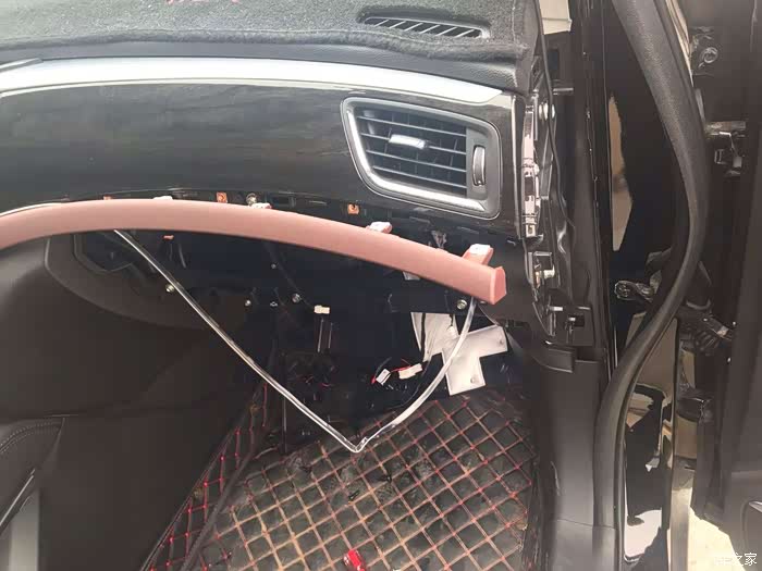

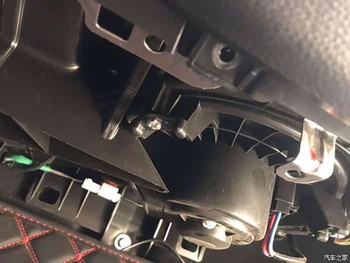

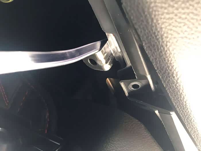

上面三个螺丝, 下面两个螺丝,右边3个螺丝,图解不是很完全。

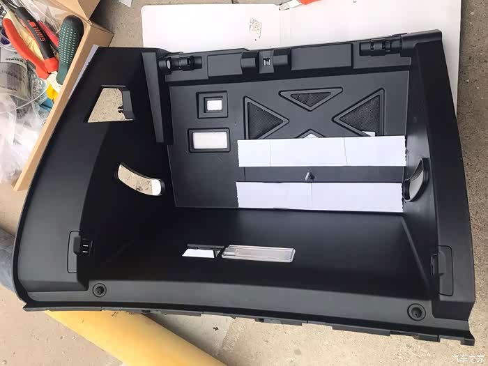

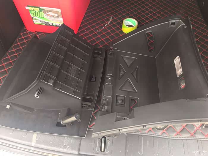

杂物箱拆下来了。

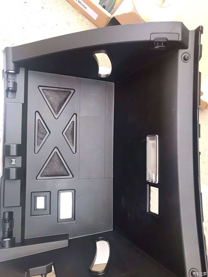

分解成两半

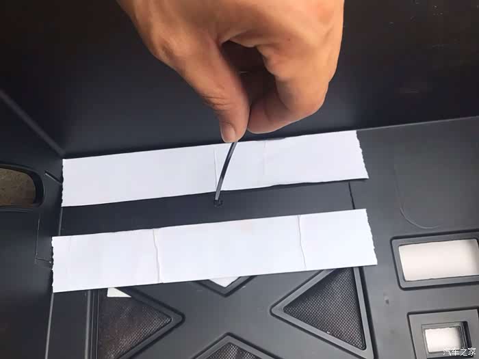

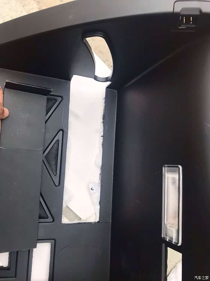

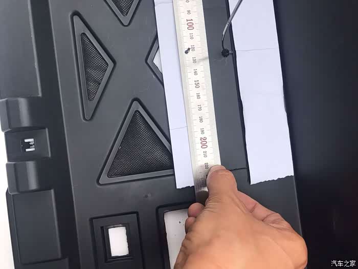

划线

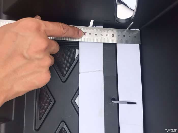

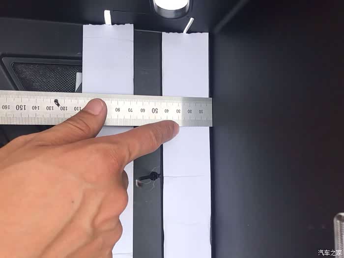

尺寸长度22公分
宽度从上到下10公分就够

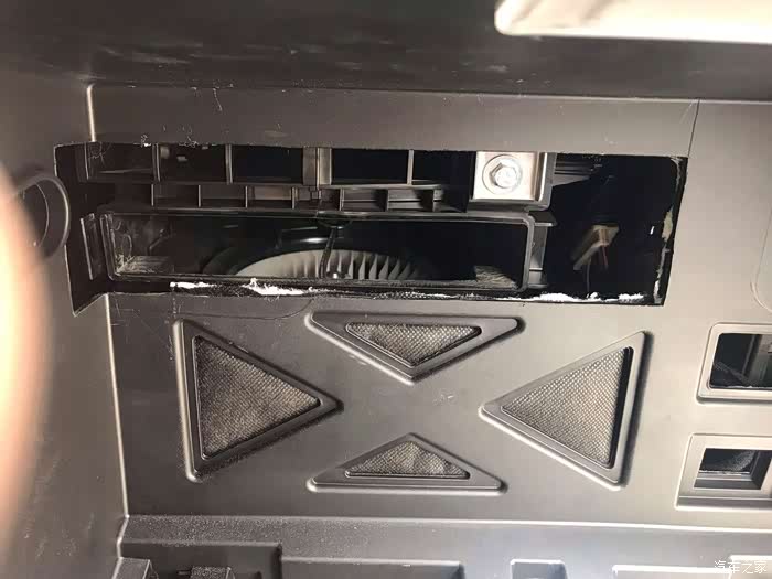

从上到开口处3公分

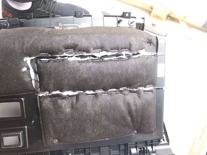

用新的壁纸刀一刀就切到底,就是这么快

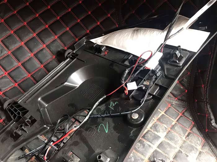

这是后加装的同步原车的氛围灯的线 有点乱哈哈

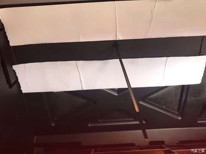

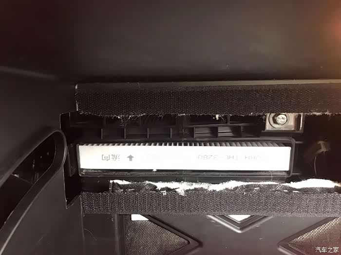

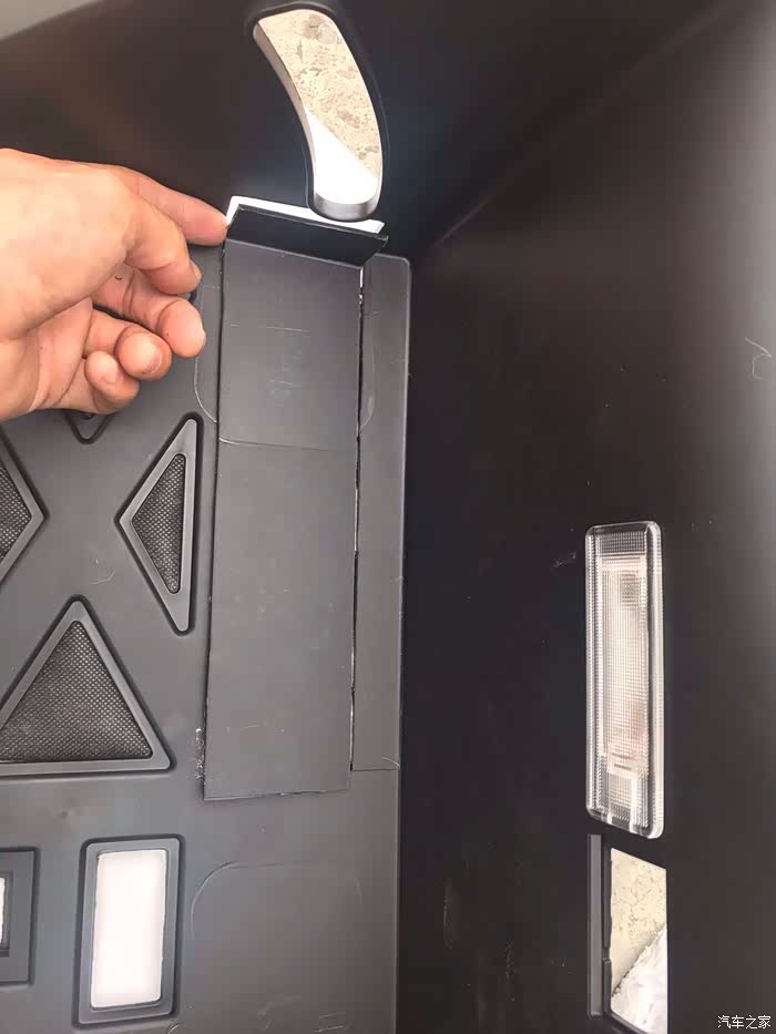

魔术贴上下一贴 中间一拉得弄个拉的为了开盖方便扣

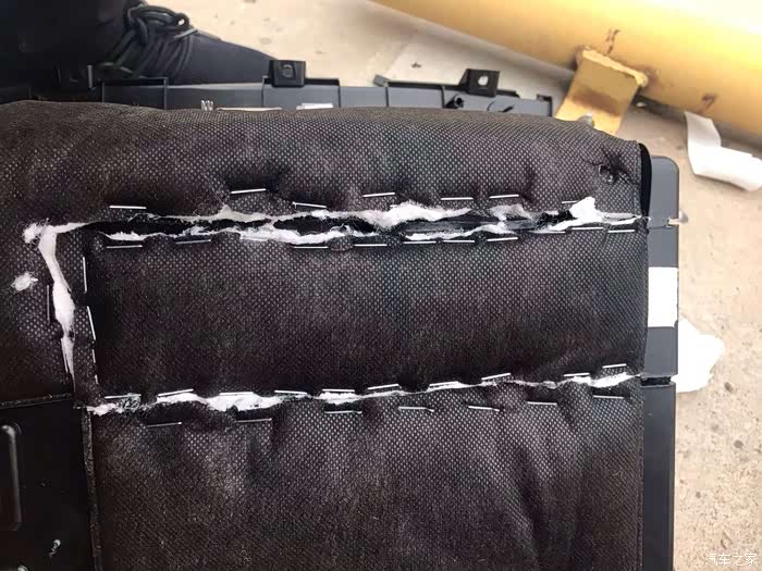

后面隔音的有的说扔了我觉得可以用 周边用订书机给定上了 挺好 重甲用双面胶在给粘上 完美

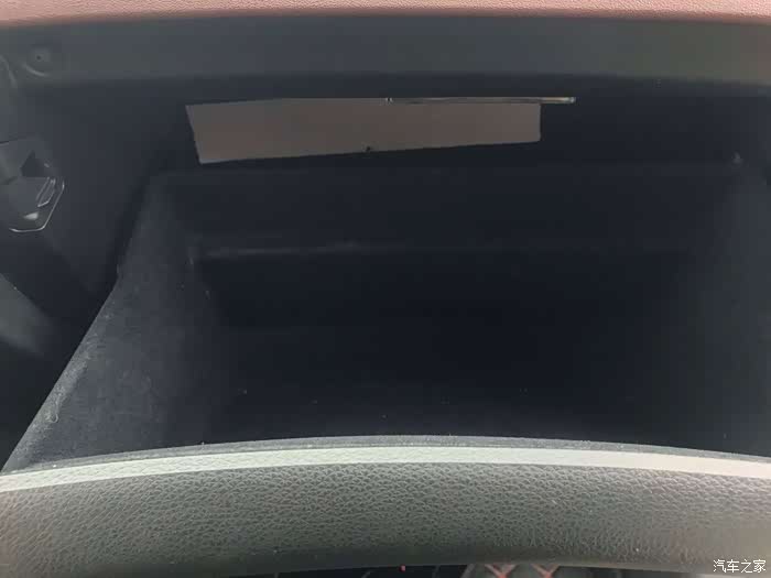

搞定,1个小时搞定,感谢论坛里给的一些数据,完美。如果有想动手改的上图不是很明白的可以给我留言我会及时回复大家。
