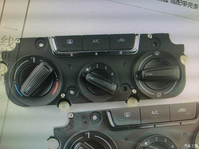

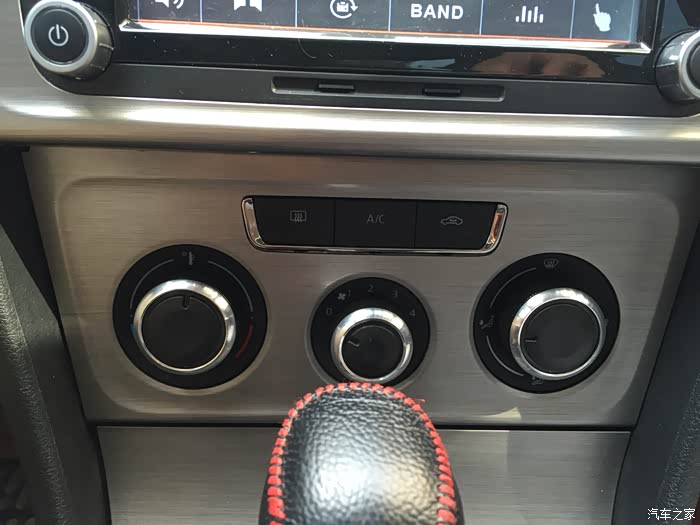

原车手动空调面板上面黑框里是3个按键

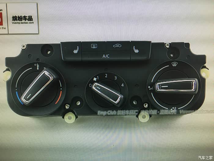

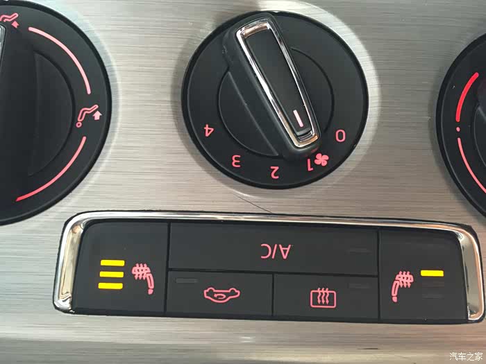

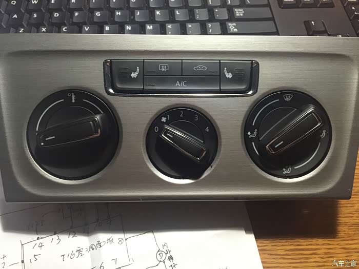

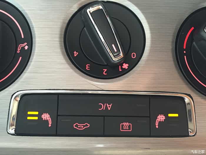

这是改做好的宝来的带座椅加热的空调面板上面是5按键的。因为朗逸的手动空调(而且是轴动的)没有带加热按钮的配置,所以我用的13款宝来的。拉丝面板还是用原先3按键的面板手工挫成的,扩大到5按键的。因为再买个面板55元太贵,而且宝来和朗逸的面板外面形状不合适,只能改造才行。

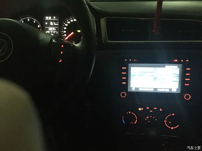

改装后工作中的空调面板。看到了吧,加热分3个档位,现在的工作状态---主座椅是抵挡加热、副座椅是中档位加热。
今年冬天开车舒服多了,按一下3个灯全亮表示高温加热;再按一下2个灯亮表示中温加热;再按一下1个灯亮表示低温加热;再按一下全熄灭表示关闭。而且受本车电脑自动控制、不着车不加热、电瓶亏电自动断电。后面有介绍---在座椅蒙皮内我安装了温度控制传感器,达到相应的温度自动调节的。

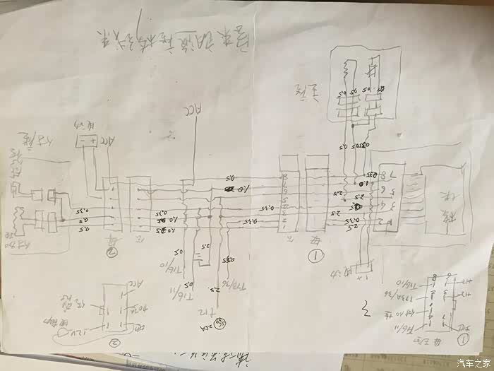

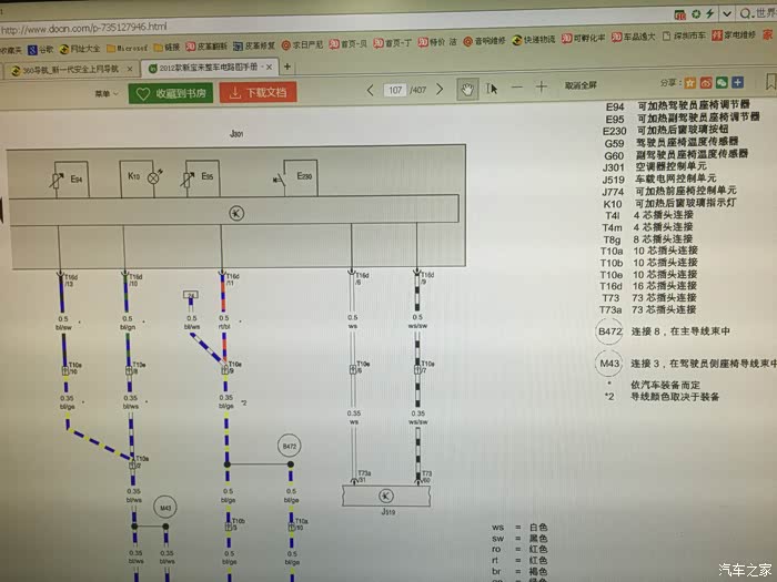

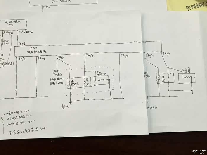

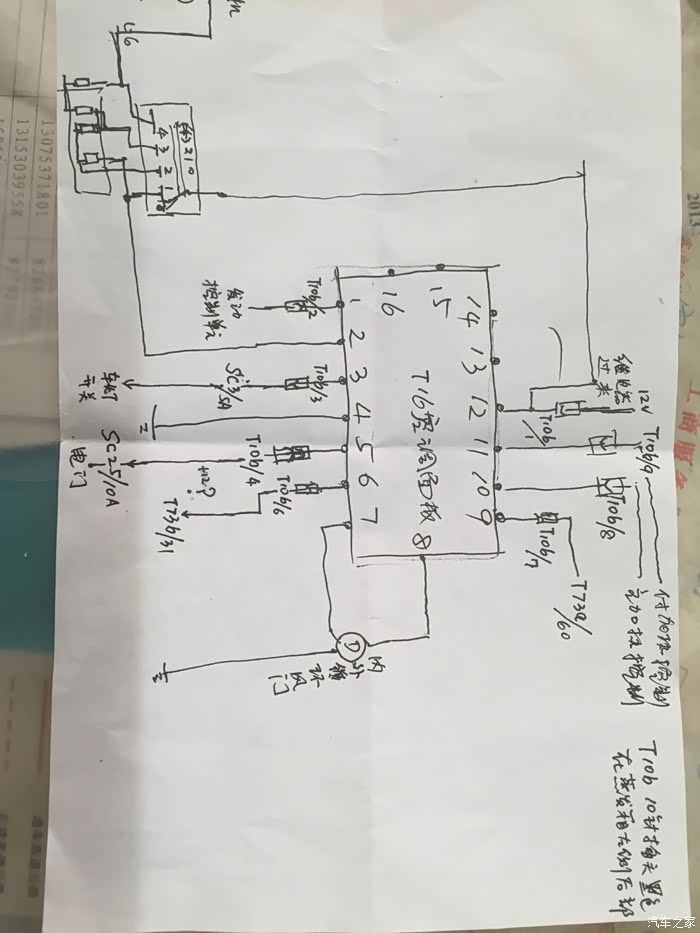

根据原车电路手绘的空调面板后面的接线图--图纸
根据电路图绘制出施工图纸----3段加热线束图。看图纸挺乱的,其实到中控台就4根钱:1根粗红接保险丝SC39正12V、一根接行车电脑丅73a/36、2根左右加热控制线分別接空调开关面板丅16/12针和13针。负极座椅下就近搭铁。T73a/36也可以不接也能工作,但本功能就不受电脑管理了,当电瓶亏电了也不能自动关闭了而已。
下面做的线束就是根据这个手绘图做的
下面做的线束就是根据这个手绘图做的

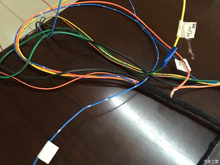

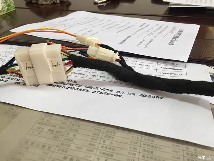

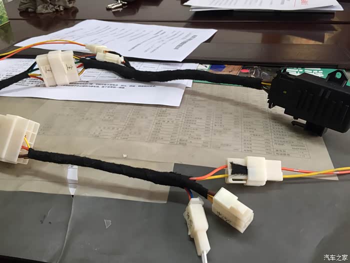

自己做一套线束不到50元,买一套500元,省大发了。黑色的东西就是大众加热模块,顺便把电动座椅用的插头也做出来了。
买套装线3、5百太贵,自己做!
做的线束

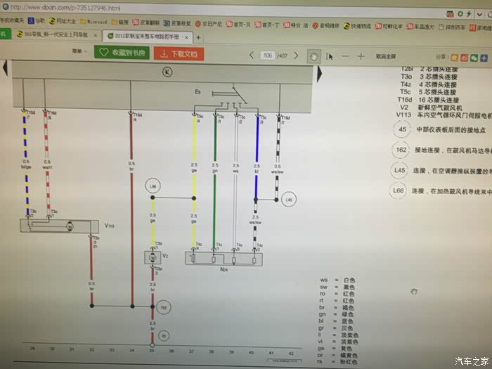

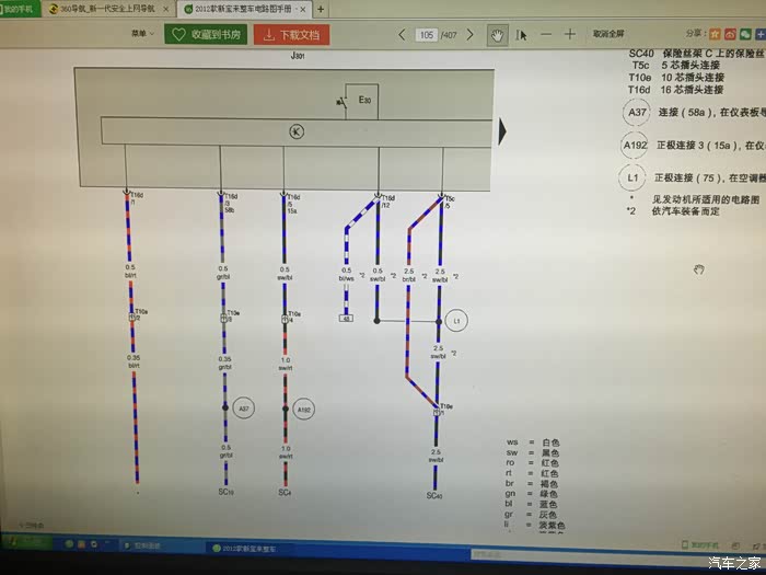

参考原车座椅加热、空调面板电路图

新面板待改装。看见了吗上方按键多两边的座椅加热按钮。为什么用这款面板?因为这两款的结构相同而且有了加热按钮,冷暖风转换和4风向转换都是轴动拉筋的,其他的手动空调控制面板都是电动风门转换,为了减少费用和时间(不再加装3-4个风门电机),所以,用这款面板最合适不过了。
参考电路-座椅加热
绘制电路图----加热模块接线图
参考电路
绘制电路

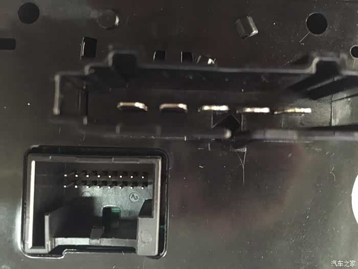

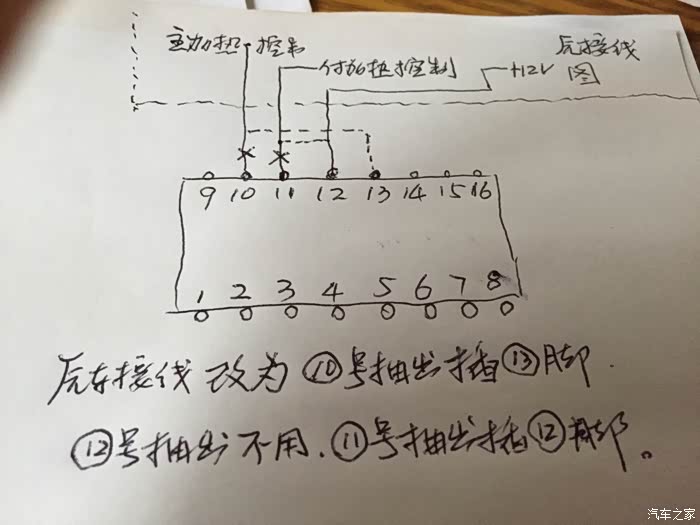

这是空调开关面板后面的T5、丅16插座,和原车的面板插座是一样的,换上新面板后T5直接插上就行,但是丅16插头要要改变插线位置的。改变方法见下图。
按照如图改变插头插针位置后再插入面板的丅16插座就好了。

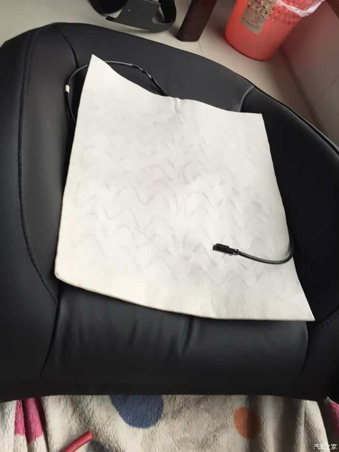

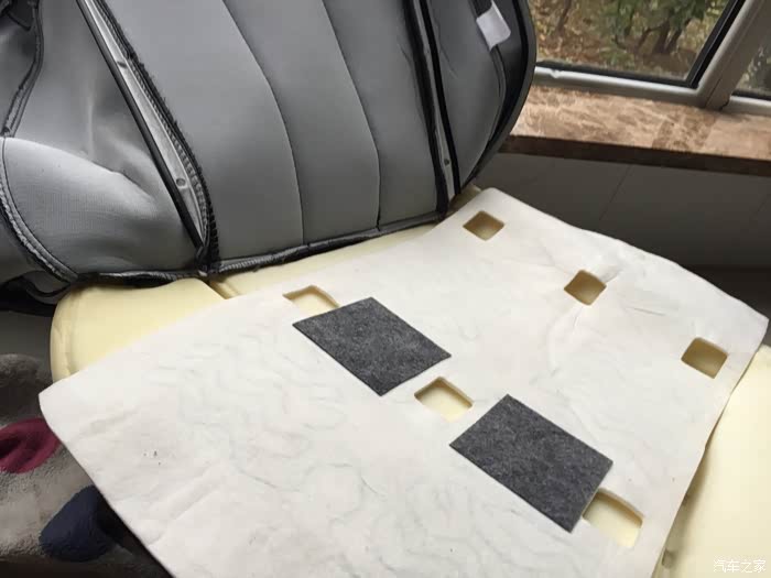

这是座椅加热垫和靠背加热垫

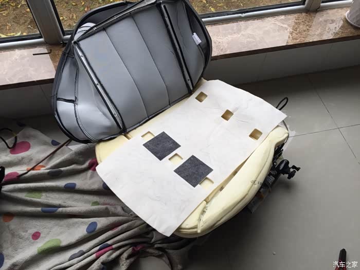

扒开座椅蒙皮,对比一下大小是否合适,主要看卡钉位置是否对位。
在安装过程中

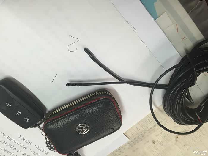

因为上图的加热垫不带温控传感器(因为图便宜没有买大众原装的加热垫,我买的4片才200元,原装的4片600元)所以要在加热垫上粘上传感器,这样才能不至于把座椅烧坏。这就是刚买的传感器(图中的1--2就是)带线1.3元一个,其实就是50千欧姆负温度系数电阻。

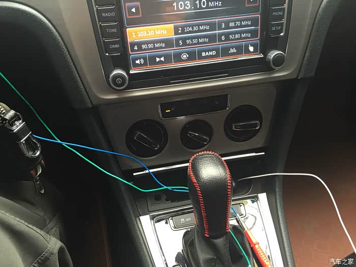

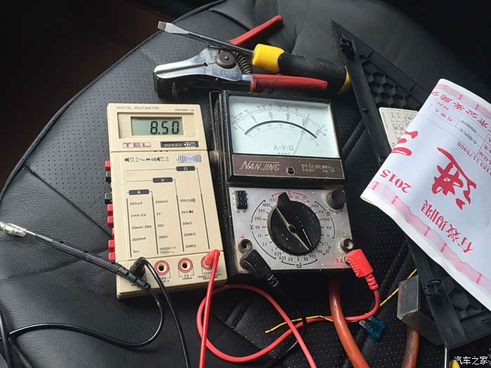

安装好的座椅工作测试中,阀值电压5--6V,工作电流单座4A。工作间隔时间和温度正常。
测试中,请忽略那两根蓝、绿电线----临时测试用线。

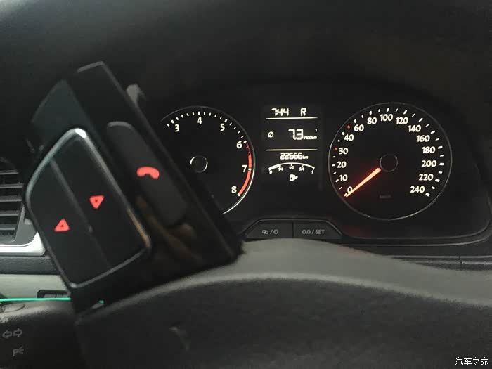

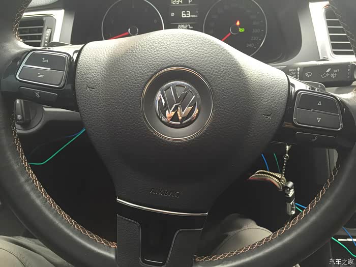

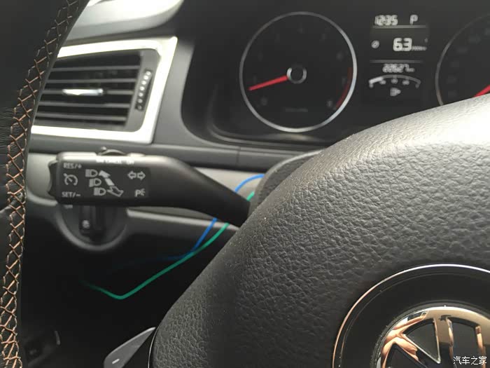

这是加的定速巡航、多功能方向盘、换挡拨片
定速巡航

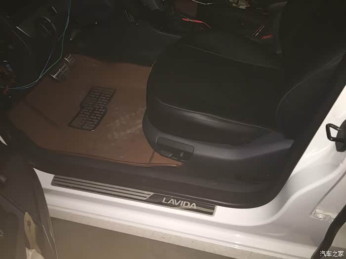

这是安装好的座椅

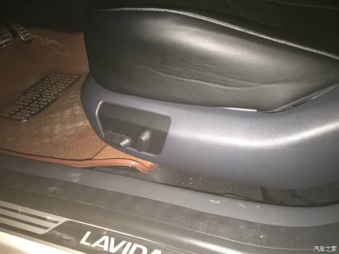

注意没有?---电动座椅,原骨架安装电机,不用电焊和打孔,帕萨特B5电机直接对位安装
座椅全景----因为原来的座椅护板不好看(带调整旋钮孔洞),换了帕萨特B5的座椅护板。

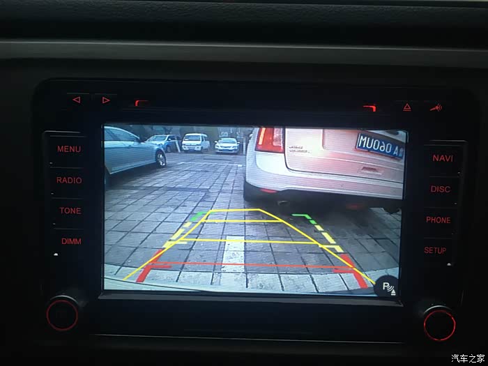

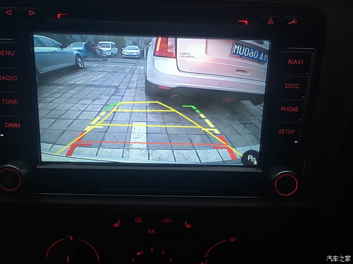

这是倒车影像带轨迹---德众尚杰
非常清晰并兼容虚拟雷达倒车切换-----下一步加装虚拟雷达。

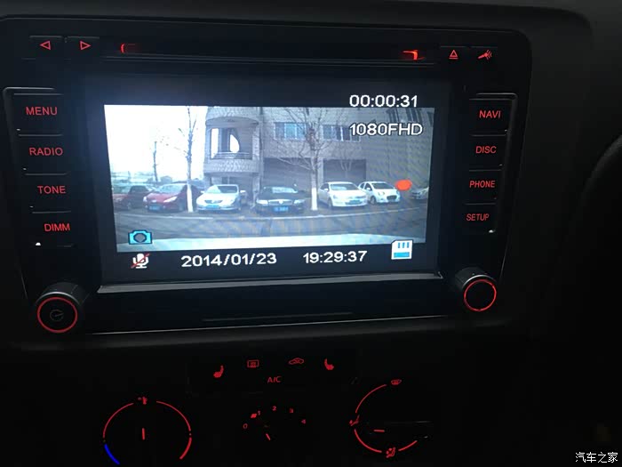

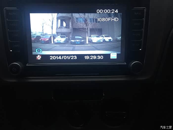

德众尚杰安霸A7记录仪
