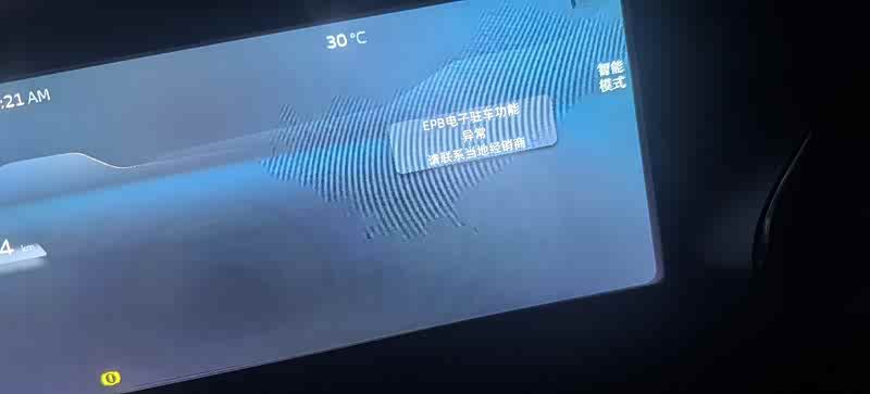

星越l EPB电子驻车功能异常
温柔的国王
0浏览 · 2024-08-10 01:05· 发布于新疆
星越l EPB电子驻车功能异常 不知有没有车友遇到同样的问题之前去过4S店当时冬天4s店维修人员告知是天气原因有潮气导致的后期问题还是一直有但是不影响正常行驶,后到另外一个省4s店做保养让检查了一下。4s店维修师傅说是系统问题,刷新了系统就好了,最近又出现了同样问题真不知道该怎么办了。

系统是不是需要升级,或者断开电瓶几分钟再接上,继续观察观察。只要不是硬件问题,这几种方法基本上可以解决。

昨天去过4s店说好像是电子手刹开关有问题,还没货不知道换完能不能解决问题
