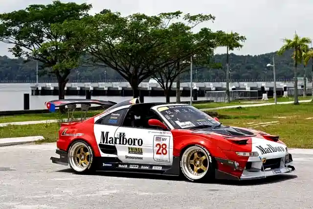

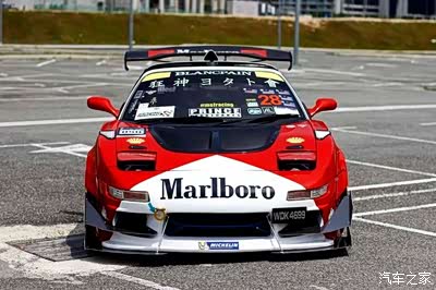

当下被这台Marlboro MR2给吸引,因为从来没看过作为一般车主的MR2也可以改成跟赛车有模有样,加上一身经典的烟草商Marlboro赛车贴膜,让人误以为是车队的杰作,非常符合经典90的主题,特此颁发「Special Pick」奖项给他,以肯定这位来自大马John Toh的创作。

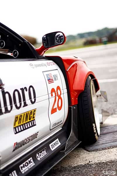

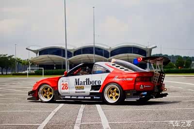

轮圈则以Works双片式锻造的10Jx18往外延伸并搭配245/35 R18轮带,前后轮的外倾角都开了3度,跟叶子板切齐却不被吞噬,这种刚好的设定很符合赛车风格。

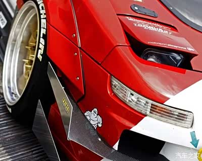

以TRD2000GT的宽体概念为基础,再以RocketBunny叶子板和GT赛车风格的手工双定风翼作二次延伸。不难发现,前车盖中间已挖空并套上Lotus的散热孔,帮助水箱散热。

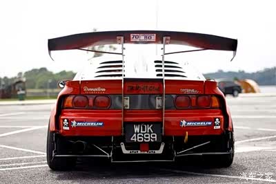

不依照后侧车尾太方正造型的TRD2000GT,改以沿着车尾侧边形状去设计镂空宽体,保留圆润的流线。

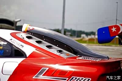

模仿F1的碳纤维进风管,利用高速撞风将冷空气直接灌到后车厢去散热。

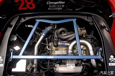

移植第三代3S-GTE后,发现涡轮不给力,决定以Greddy T518Z涡轮取代,紧接着开始扩缸和强化活塞连杆,不过原厂的进气系统足以应付1.6bar的增压值。

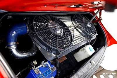

散热不良是3S-GTE的通病,于是把特制的中冷器(口径25.4mm)搬到后车厢,并多设置一个水箱对中冷器洒水,由Link全取代ECU控制喷水量。

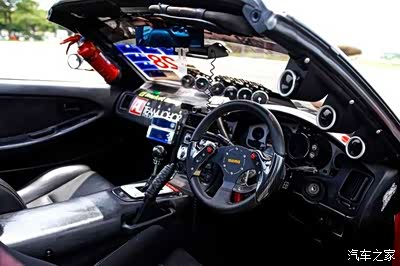

John Toh很难才找到MOMO F1的经典style,并表示很爱复古赛车的质感,满满的战斗仪表也很搭,所以Speedhunters才颁奖给他,奖牌就挂在后视镜上。

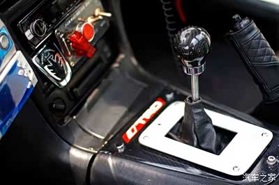

SW20的原厂手排终传比为4.29,这样的密齿比配合中置引擎,让小编当场体验到扎实的贴背感。另外,要打开红色拨杆才会启动水箱冷却中冷器,而旁边的红按钮是开启1.6bar涡轮增压(开启前为1.5bar)。
非常亮眼的大GT尾翼,其两根铝制的支撑杆是由CNC车铣而来,为了不造成阻力而让支撑杆往车尾下延伸。
