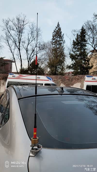

之前用的车台和天线都是比较入门的产品,使用了的一段时间感觉不是很满意,快到年底了,异清有些反复,时间就比较空闲,于是自己动手更新车台,由于车比较新,还是选择了无损安装,图中是原来用的天线。

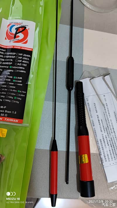

新换的天线,做工非常不错,这款天线比较小众,厂家是台湾的。小众的东西应该仿冒的比较少。
天线的参数还是不错的。

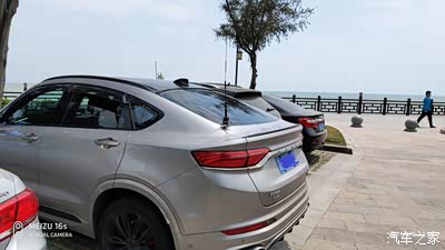

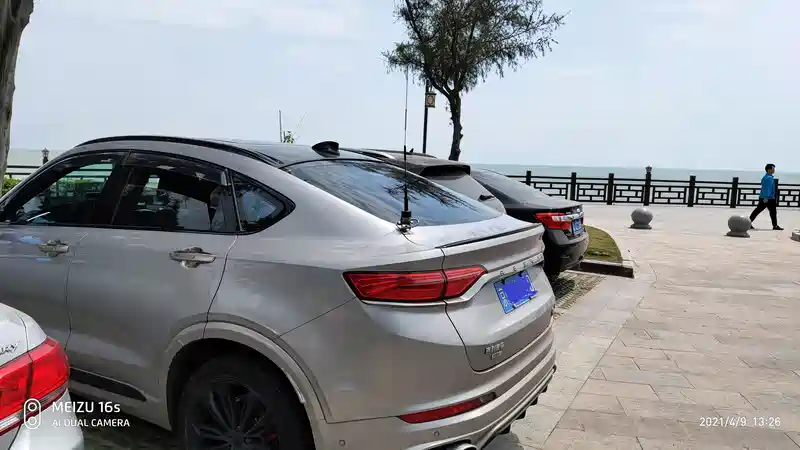

新天线更换好的效果,夹在了溜背的后门上。

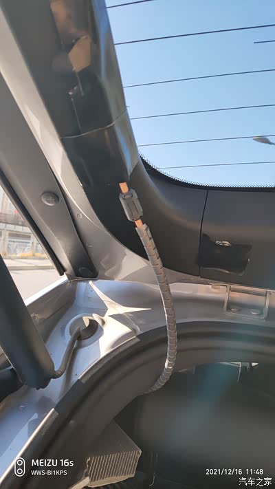

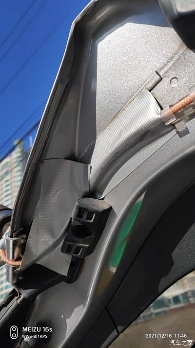

馈线用3M胶固定。
天冷3M胶有点开胶

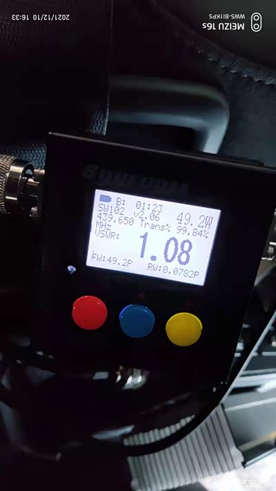

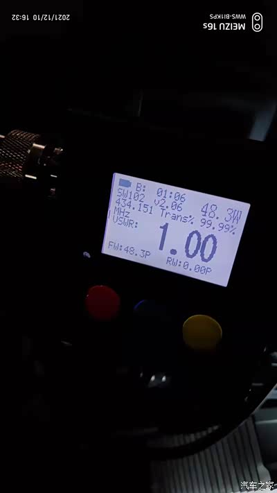

新天线实际测试的效果也比原来的天线要好不少
435应该是这天线的中心频点,接近440的频点驻波也还可以

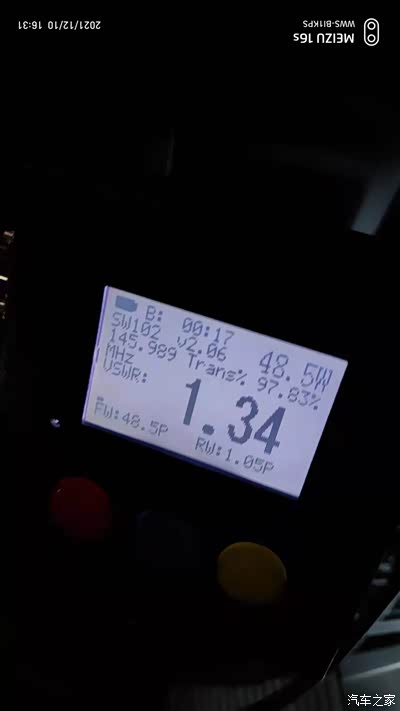

原来的天线这频点的V段驻波要1.83。

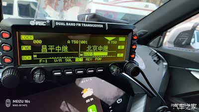

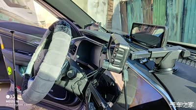

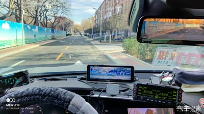

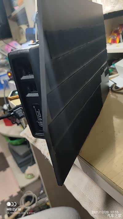

这是威诺的6600PRO负显屏,看着舒服多,尤其是晚上。威诺车台目前我觉得唯一的缺点就是音量旋钮刻度指示看不清,我自己临时上了点银色的漆,就是中间那两个较小的旋钮,手艺比较差,但能看清楚了。
威诺的支架吸盘吸力非常大。很牢固。显示屏的走线也都是无损溜边安装,3M胶辅助固定
显示面板按钮的距离正好抬手就能够到。

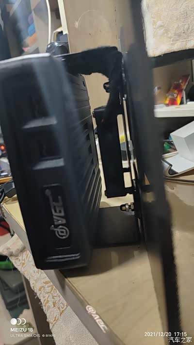

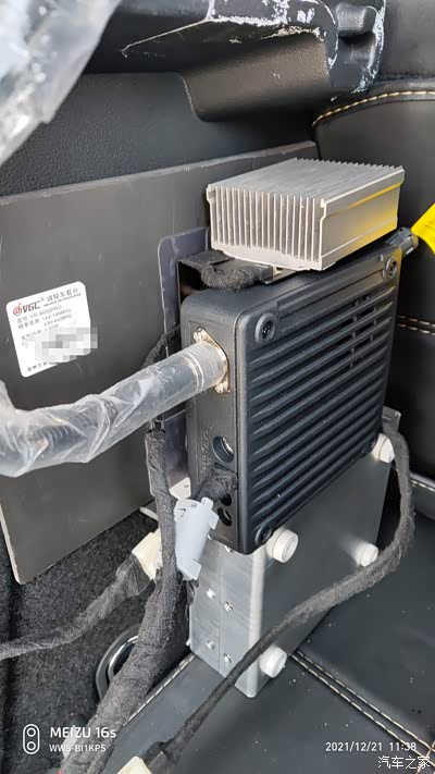

测试了一段时间,准备正式安装。我先把车台主机固定安装在了一块PVC板上,威诺的车台风扇跟一般的车台不一样,不是跟车台一体的,是单独固定在底座上的,在安装车台风扇和底座时特意把底座抬高了2-3毫米,中间黑乎乎的长方块就是风扇的侧面。这样就增加了风扇一侧的通风空间,要不感觉原来预留的通风空间有点窄。
无损安装的窍门就在这块板子的背面了,我用的是几乎满粘的尼龙搭扣。不要小看这些尼龙搭扣,这么大面积一旦粘上了,再揭开是非常费劲的。粘贴的是非常牢固的。由于不是硬碰硬,在遇到颠簸时还具有一定的缓冲作用。

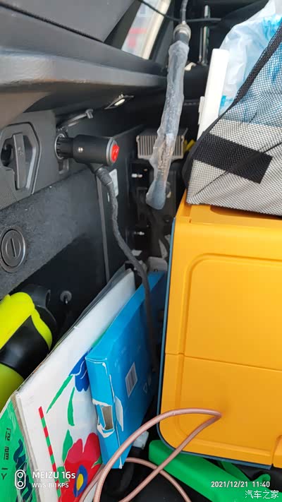

我的车台主机安装在后备箱,正好从后备箱的点烟器取电。又正好后备箱的两侧是绒面装饰,用带钩的尼龙搭扣正好能粘住。给主机预留的空间虽然不多,但傍边的大箱子也都固定的比较牢靠,在车辆颠簸的过程中不会对主机构成挤压。

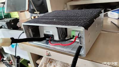

这是车台主机粘在后备箱一侧的效果。电源线我都用汽车专用线束胶带包裹。为了增加主机散热,把闲置的老款CPU散热片也粘上了。主机下侧的小铝合金机箱里是我的秘密武器。由于我对后备箱点烟器的电压和电流的稳定性不太放心,我又自己加装了一套直流滤波器和13.8V的升降压稳压器。这样就能基本保证车台的电源的稳定了。
这个小机箱也是尼龙搭扣无损安装。。。。新的车台系统目前使用了几天效果还不错。
