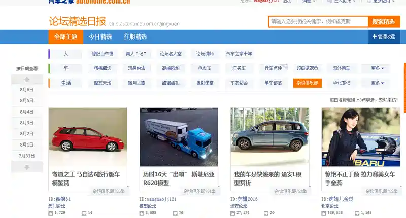

此帖已被收录至论坛精选日报-杂谈俱乐部。更多精彩内容戳这里。
谢谢编辑的厚爱,让我上了论坛精选!!!更感谢大家的支持和帮顶!
