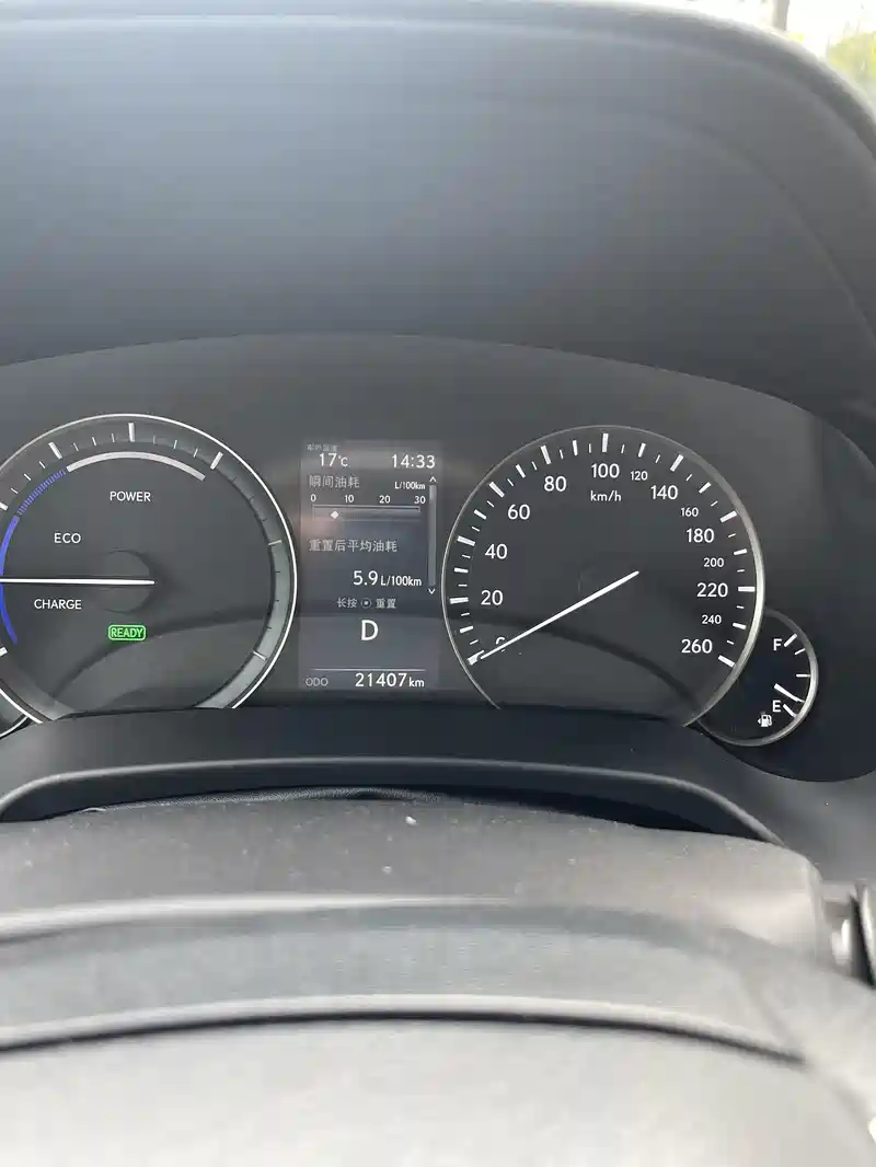

10个月开了2.1万公里了,油耗佛系开,市区郊区结合我能开到5.9个油,这可是自重接近2.4吨 3.5 V6的大家伙

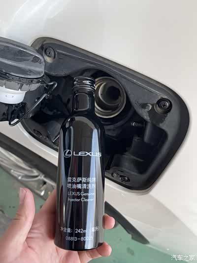

每次保养会赠送一瓶 喷油嘴清洗剂,你不说,售后直接给你怼油箱里,我要求自己带走自己加油前加
看了下成分,也含PEA,不知道为什么丰田和雷克萨斯都叫这个是喷油嘴清洗剂,按理说,PEA还能去除燃烧室的部分积碳啊
