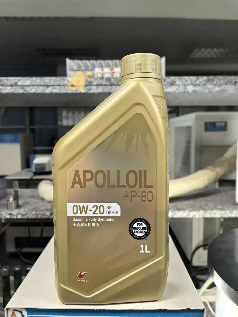

本次检测的机油:出光阿波罗AP-80 0W-20 全合成发动机油
背面
最新的API SP认证、ILSAC GF-6A认证,添加有机钼配方,可以降低摩擦系数,提升抗磨性能、减少磨损降低油耗,批号53HZ为惠州出光生产,生产日期25年3月6日,很新
SP认证相比SN最主要的提升是为小排量涡轮增压发动机做了配方优化,可有效降低低速早燃(LSPI)概率,防止LSPI对发动机造成的损坏,以及增加抗磨性能防止正时链条磨损变长。
