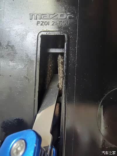

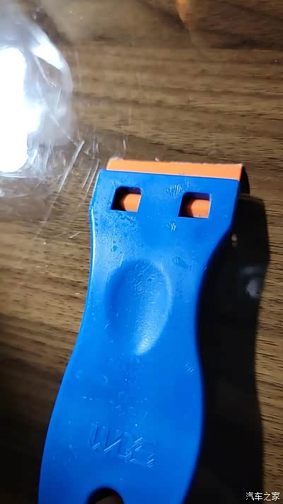

千番雪 楼主 关禁闭 已屏蔽
除胶推荐塑料铲刀配合除胶剂,刀片或金属铲刀会刮伤油底壳或变速箱壳体

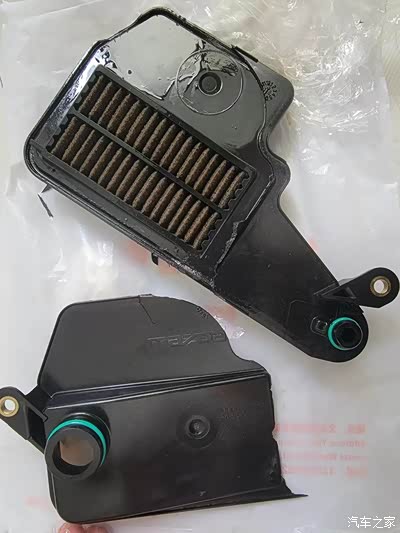

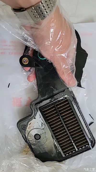

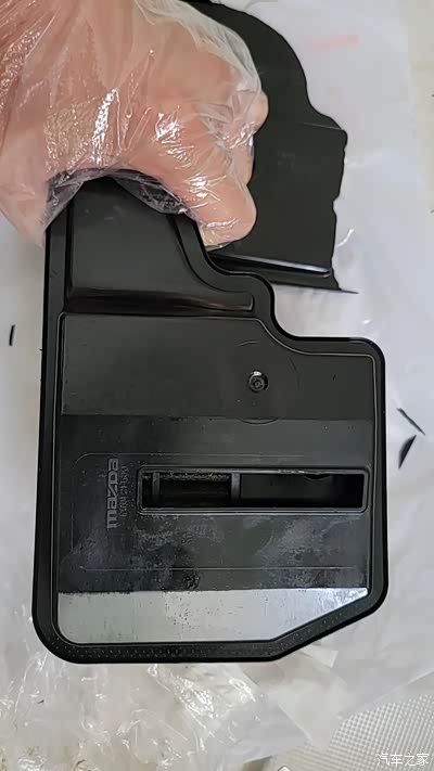

千番雪 楼主 关禁闭 已屏蔽

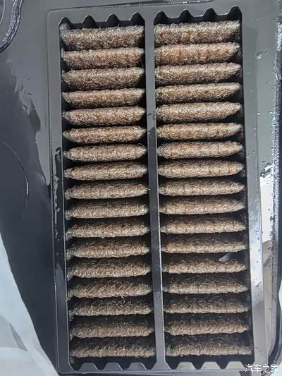

用锤子把拆下来的滤芯砸开看看,状态还可以

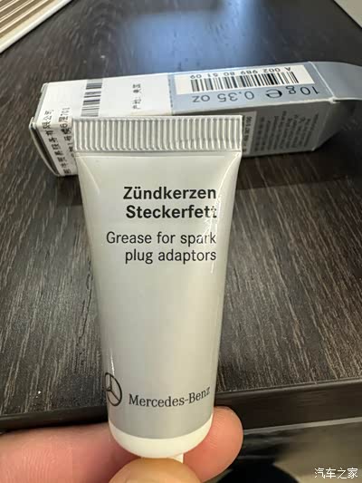

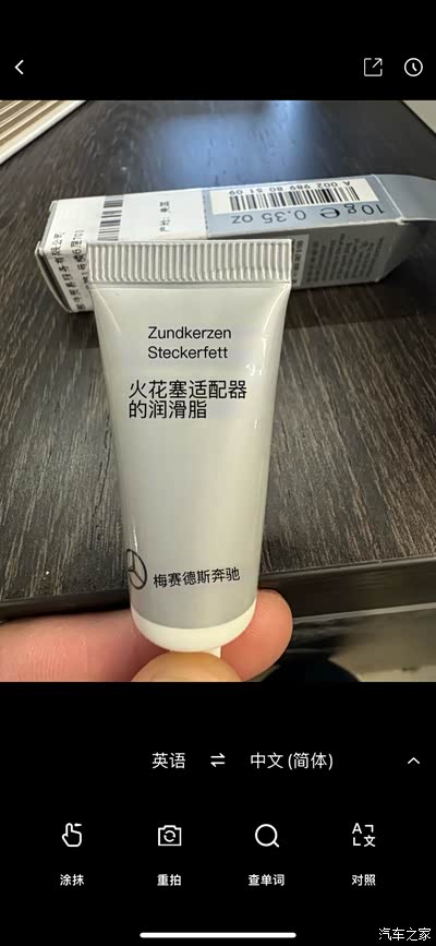

千番雪 楼主 关禁闭 已屏蔽

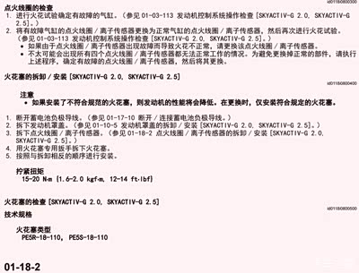

火花塞参数如图,记得陶瓷涂一点专用硅脂,防止下次粘连拆不下来

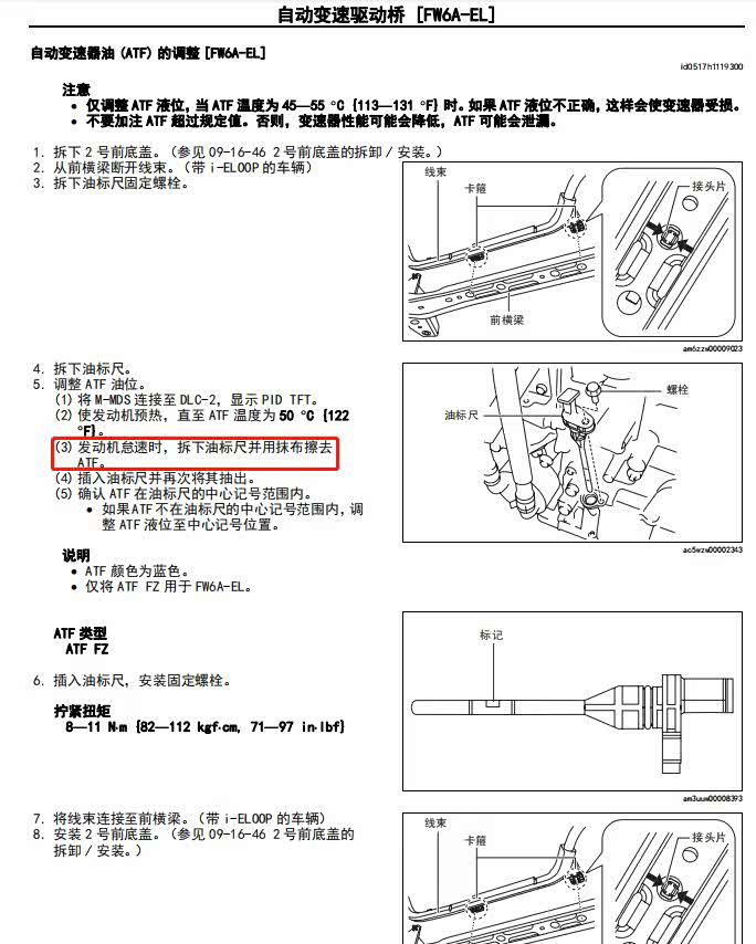

千番雪 楼主 关禁闭 已屏蔽
注意液位检查方法!!!怠速状态检查!!!不是熄火状态!!!
2024-02-19 15:40 来自浙江 回复

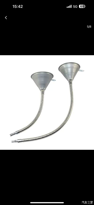

改进方法:先加入5升变速箱油,再准备好2.5升新油和漏斗,待启动发动机后不中途熄火,启动发动机时,乙在车内排挡,甲在车外用漏斗加油2.5升,一次性收集8升旧油出来

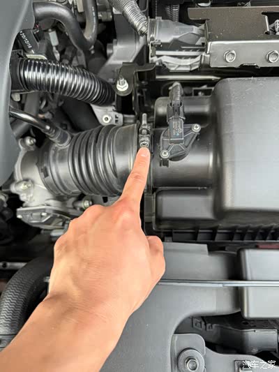

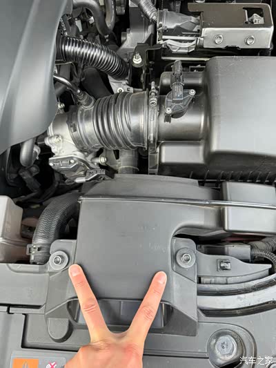

千番雪 楼主 关禁闭 已屏蔽
变速箱油尺被遮挡,检查液位的时候需要拆下空滤总成,共三颗螺丝

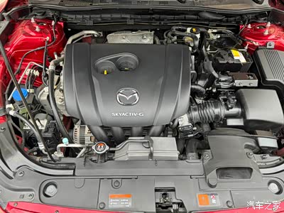

bbap 关禁闭 已屏蔽
厉害,几万公里了?机舱好干净。
2024-02-19 16:09 来自河南 回复
千番雪 楼主 关禁闭 已屏蔽

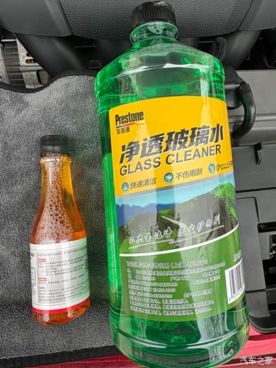

加点玻璃水

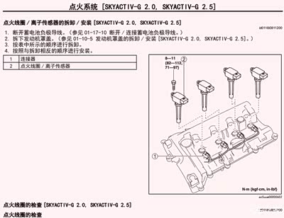

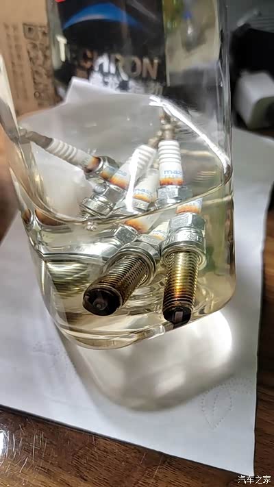

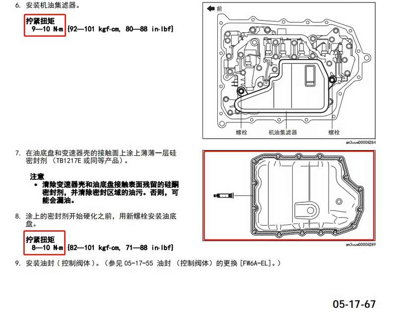

千番雪 楼主 关禁闭 已屏蔽
等待油底壳密封胶干燥过程闲着也是无聊,顺手换掉火花塞
2024-02-19 15:33 来自浙江 回复

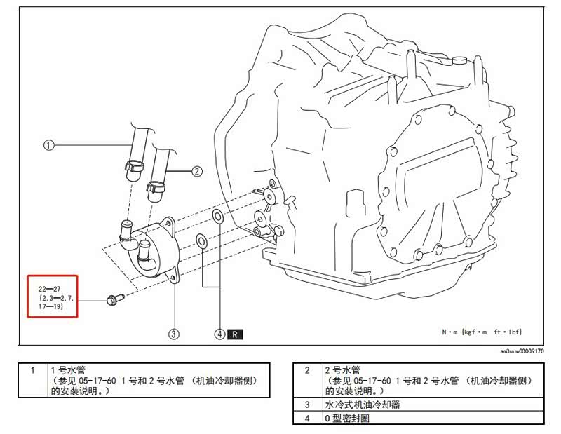

千番雪 楼主 关禁闭 已屏蔽

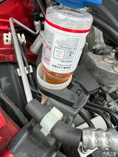

12,取下变速箱油尺,从油尺孔加新油5升
13,甲在车外,左手持量杯,右手扶稳接在专用接头上的硅胶管,负责收集旧油,待旧油排除4.5升时候大声喊熄火
14,乙在车内,全程踩住刹车,启动发动机(此时车外硅胶管会排除旧变速箱油),并依次排挡:P-R-N-D-M-M+M-,每个档位停留五秒,待听到甲的熄火指令,迅速关闭发动机
15,再次加入2.5升新油
16,乙启动发动机,全程踩住刹车,排挡R-N-D-M-M+M-,每个档位停留二秒,等候熄火指令。甲收集3.5升旧油及时喊熄火
17,还原散热器,注意扭矩

千番雪 楼主 关禁闭 已屏蔽
装变速箱油尺如果不想拆空滤总成风箱,需要超级长的加长杆,有合适工具的话

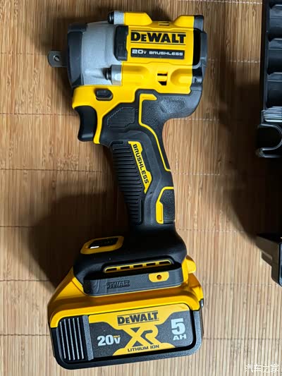

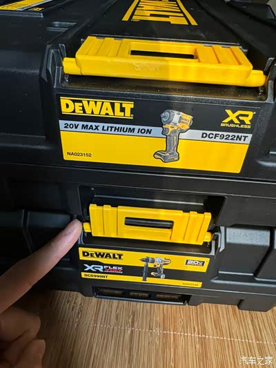

千番雪 楼主 关禁闭 已屏蔽
如果用电动工具拆装的话,建议安装时候控制好力度,轻轻带紧螺丝即可,最后使用扭力扳手锁紧
