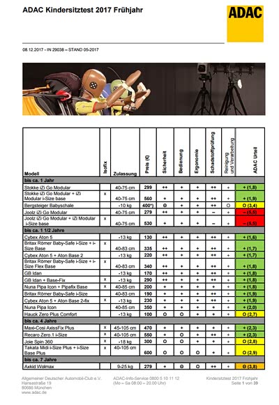

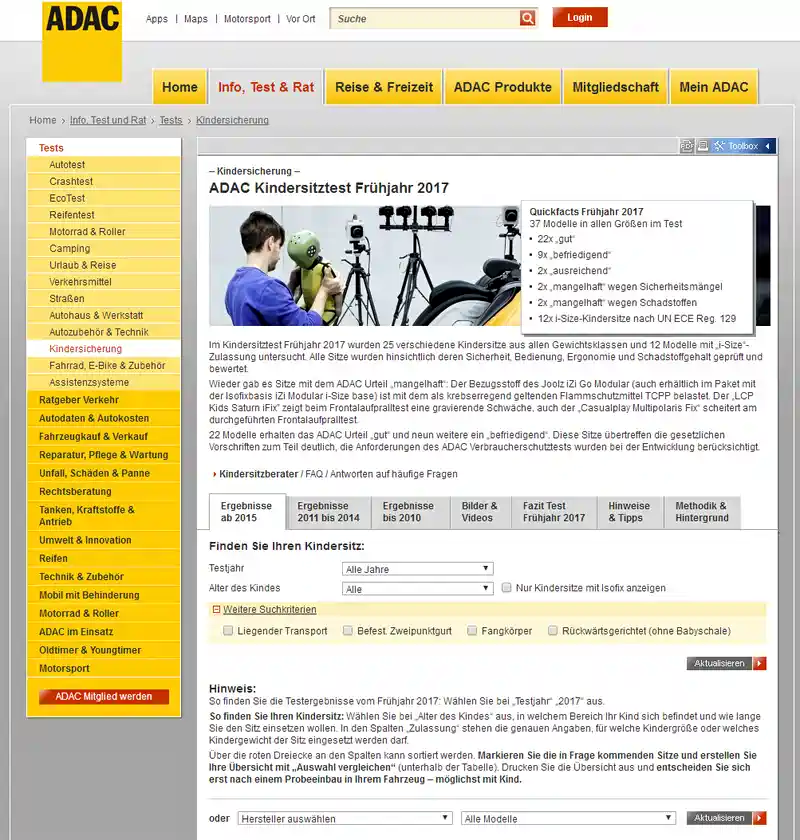

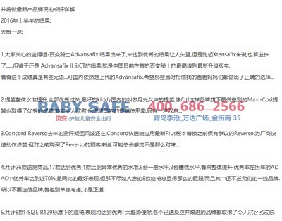

2017年5月22日 ADAC如期而至,已经可以在ADAC官方看到最新的发布,共计37款产品参与了测评
其中备受瞩目的最新一代Kiddy守护者3代终于让大家一睹真容,好孩子在收购Cybex后,第一次祭出了最新的婴儿车的睡篮,满眼都是Cybex的风格。更有Britax的isize提篮,国内最关心的百变骑士,kiddy的领航者3代!等等一众大咖在2017年悉数登场,我们会在最快时间为大家带来最新的中文译制以及单品的点评。以感谢大家长久以来的关注!

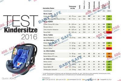

2016又到了一年中秋季,ADAC如期发布最新测评成绩.
最新来自数十个品牌的16款最新单品上线测评.简单点一下。
其中不乏备受瞩目的Cybex Sirona m2 i-size , Recaro Zero.1,都拿到了意象中不错的成绩
反观一直以来有人争议的座椅却出现了极其惨烈表现,给出了非常扎眼最低的不及格分数5,5:

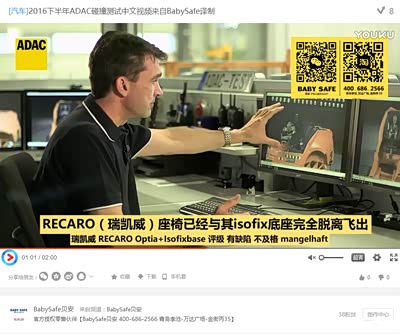

1. Recaro Optia 德国 瑞凯威 在使用 Recaro 的isofix底座的情况下 也就是新的视频中一开始直接孩子飞出去的座椅(截止发稿前,厂家已经开始了召回更换,因产品在中国大陆尚未销售,所以只有从其他渠道购买并配合Recaro Privia提篮与Optia座椅 使用的用户需要注意 Recaro官方公告地址如下:”http://en.recaro-cs.com/press/recaro-fix-base-replacement-program”,怕是海淘或代购的用户又要遭殃了...)
2. Nuna Rebl (i-Size + Isofix) 荷兰品牌 Nuna 旗下的最新2款座椅之一 座椅底部撕裂并飞出
3. Diono Radian 5 美国 谛欧诺 钢铁侠的系列商品之一 操作非常难以完成
三款座椅出现这样的表现的具体细节我们还没拿到,但会在情报到手后第一时间给大家通告。

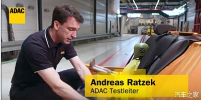

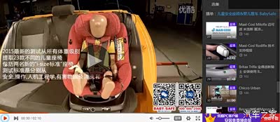

ADAC 2016下半年碰撞测试中文译制视频已完成
(汽车之家不让直接播视频,复制粘贴到浏览器中即可/或优酷搜索:2016下半年ADAC碰撞测试中文视频)
http://m.youku.com/video/id_XMjE4OTEwNTk4NA==.html?spm=a2h0j.8191423.item_XMjE4OTEwNTk4NA==.A.B30rOA&f=29140932&from=y1.2-3.4.3

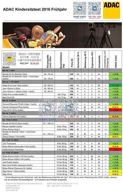

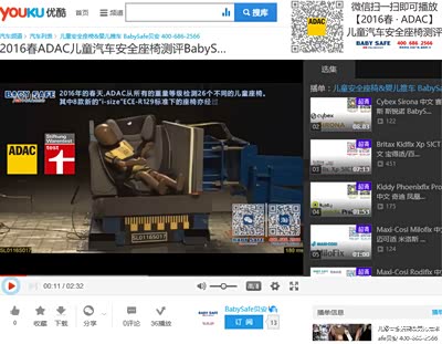

如约为大家呈上最新的【2016春 · ADAC】儿童汽车安全座椅测评的中文版本
    下面是我们在优酷/QQ视频的会员频道中发布的ADAC2016最新视频,在我们BabySafe贝安的会员频道中可以找到各一线品牌全球最新的产品视频的中文译文,以及各单品的使用方法.希望能帮到更多的爸爸妈妈了解全球最前沿的儿童汽车安全座椅的趋势动态.
【2016春 · ADAC】儿童汽车安全座椅测评的中文版本:
【Youku优酷】BabySafe贝安 会员频道:
http://v.youku.com/v_show/id_XMTU5MTU2MzE5Ng==.html?f=23599301&from=y1.2-3.4.42

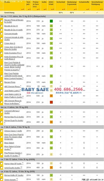

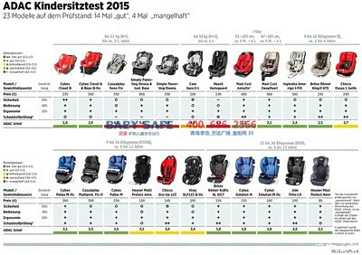

ADAC Kindersitztest 2015 已出炉 于德国时间2015-5-26
视频我会在近日上传.
2015测试标准为了ECER129:I-size在一些地方略有变化包括更换的最新模型及侧面碰撞力度.但和11-14年变化很小,但会略微的严格.但ADAC官方坚持11-14年度优秀商品的评测意见.不会在新标准下有所下滑.
6大一线品牌2015最大戏码的Cybex 新品系列依然动力强劲.引领榜单,但就整体得分来看 Cloud Q/Pallas/Solution M 系列在2015年的进化升级并未能带来质的飞跃.不过依然是代表着座椅界最一流的水准.只是从目前浅显的得分看来,没有达到之前的高度.也许变化得分的公布会更有助于我们的判断.
大家热切期盼的Concord reverso/Britax Advansafix 等新品按官方的粗浅的解释是市场表现及采购情况乏力,有可能在后续的测评中会有出现.具体年度的最终成绩还要看每年10月份的Stiftung Warentest的公布.
先写到这.回头一点点补进.其他网友的求推荐,稍等一下.我整理完手头ADAC的最新情况后会逐一答复,望见谅.
这是个整体得分情况,具体的还要等到10月才能看到每项的具体得分..但是可以看到的是更加严格的测评成绩使得目前无任何Sehr Gut出现.在安全性上只有Cybex Cloud Q做到了++1.5以上.
封面就是2015Maxi-Cosi Axiss fix碰撞测试,牛牛哒.~碰撞测试模型在这个视频里更改可以清晰地看到了.

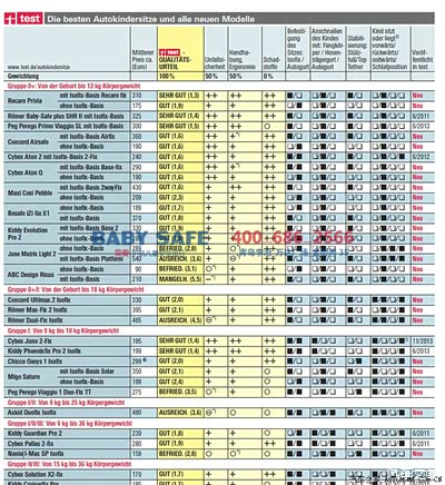

附:ADAC 结果查询——http://www.adac.de/infotestrat/tests/kindersicherung/kindersitz-test/default.aspx
Stiftung Warentest 结果查询——https://www.test.de/Autokindersitze-im-Test-1806826-tabelle/suche/?start=1&filter=null
(Stiftung Warentest 结果我已付费购买,有需要查询具体哪款的评分,可私信我给大家截图。希望能帮助到更多为宝宝选购座椅的爸爸妈妈)
