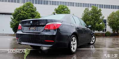

前几周,我们分享了几篇我们认为值得推荐的省油小车,今天,给大家带来的是一辆老宝马——E60 宝马530i,还是没有进行加长的初期E60。
车友提车以后有点不太放心,于是经过南京时,委托我们进行整备保养,之后再一路长途回家。独自出门几天,家里还有怀孕的老婆等待照顾。
这辆车是河南车友千里奔袭,从无锡买下,车辆在06年初登,还没跑到10万公里,年份比较长车况倒是不错,前车主是一位老大爷,保养维修基本都在4S店进行。
车友是艺术类科班出身,对班戈光环的E60非常着迷,坐了十几个小时火车去看车,最终以6.5万裸车+平台服务费购下。

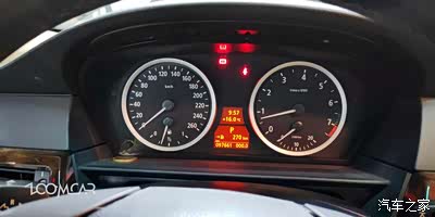

订车后第二天,经过平台复检和办理提档,结束已经傍晚,回程经过南京相约面基,到南京已经晚上十点多,我们一起吃了个宵夜,南京那几天一直在下雨,路上试了一段,底盘整体感觉还是比较紧致,但是感觉点火后发动机抖动比较明显,还伴随着皮带轮传来的一点异响。
次日,车友原计划先在南京转转,不过天公不作美,一直小雨不停,就通知备件开始作业。

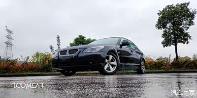

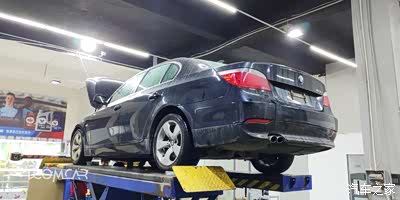

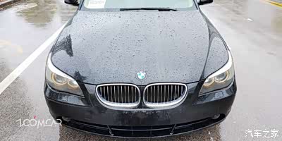

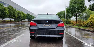

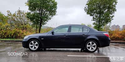

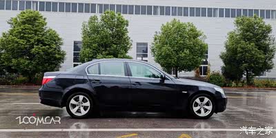

车子开到厂里整备,顺便也再看看车况到底如何,首先外观做漆是比较多的,这一点没必要计较,年份比较久了,做漆很正常,基本没有钣金,钣金件也没有拆卸,倒是还不错。

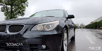

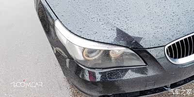

E60鹰眼在正面俯视的时候,显得深邃,带有一些攻击性,很有气势。

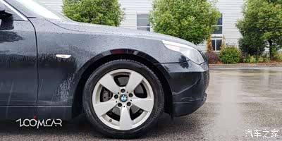

轮胎的磨损比较正常,轮毂没有明显的刮蹭,可以看得出前车主开车比较细心,2012年换过了全车轮胎,最近也需要全套换下来,这是一笔不小的开支。

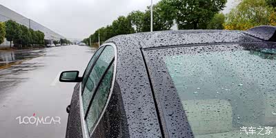

拍了几张外观,躲在车里,吐槽一下这个倒车镜,还没有E87面积大,视野很小,在E66上显得更小,宝马车越小倒车镜越大,什么原理?

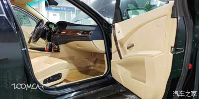

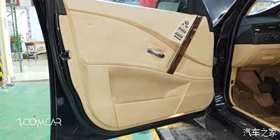

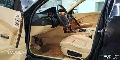

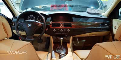

打开车门,完全不像十几年车龄的样子,门板的皮料完好无损,座椅也只有左侧翼有一些轻微塌陷,看起来还是比较新的,做一番精洗,想必更加亮眼。
脚垫建议车主扔掉得了,比较滑,对驾驶安全存在干扰,原厂的小地毯很好,就是耐不住脏。
车内的真皮保持的很好,只需要清洁护理就行,不过也还是散发出老宝马特有的味道,宝马车主都心照不宣,但如果你是第一次接触,可能会有点受不了。

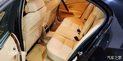

还没有加长的5系,后排腿部空间一般,也就是和普通的B级车差不多,但是坐垫很长支撑很到位,乘坐非常舒服。

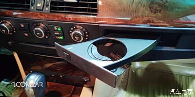

杯架伸缩顺畅,是的,堂堂5系,也是这种杯架设计,好在轨道没有卡涩,不然就是个头疼的事儿,修吧费钱,不修吧费心。

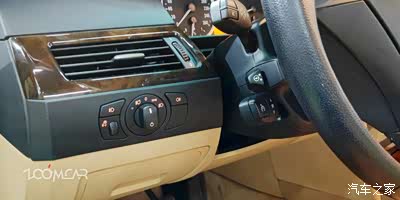

530i的配置在今天看来,也算很高的,自动大灯、定速巡航、电调方向盘,还带“接客”模式。

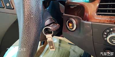

不过这个先插钥匙再一键启动的操作,一点儿也不高级,和E87/90不同,TA的还在钥匙位,感觉很鸡肋啊。

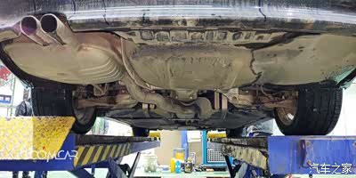

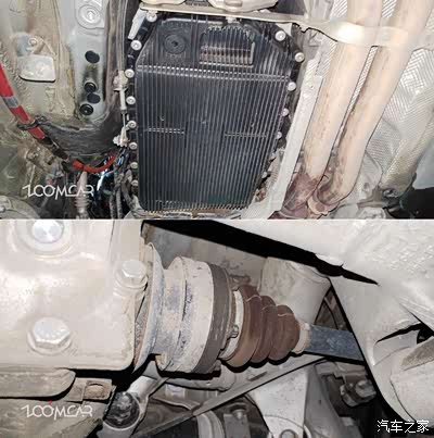

不过以上这些都还只是让人感到欣慰,真正惊喜的,是举起来以后,相对比较干爽的底盘。其实从上面的描述来看,理应抱有比较高的期望。
但我在一开始还是觉得这个年份的宝马,底盘下面肯定是一番油腻,这次被打脸了,但却很开心。

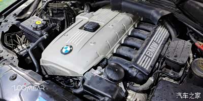

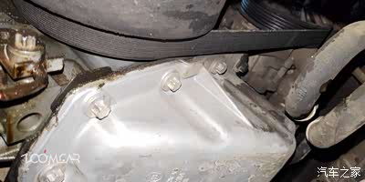

举升之前,重点关注了几个几乎一定会渗漏油的地方,结果出乎意料的,这辆车的渗油情况非常轻,气门室盖垫少有油印。
发动机油底壳前部稍微有一点,也有换防冻液时淌下来的残留,对于十几年的宝马来说,甚是难得。
变速箱油底壳毫无油迹,传动轴油封和半轴也是非常干爽,车主说他也没关注...我只能说运气真不错。

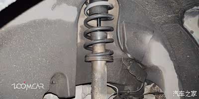

避震倒是出现了渗油,情况属中等,今后需要特别注意,漏油严重或者异响、支撑不足,可能就要考虑更换了。
好在这套胶套也还不错,橡胶件老化是无法避免的,但是没有出现碎裂,目前对行驶是没有什么影响,我一度怀疑都是刚换的新套套。

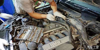

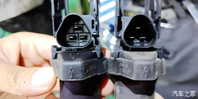

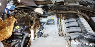

头一天晚上试车发现发动机有抖动,冷车怠速不太稳,不过没有条件仔细检查,大概做了个初步判断(注意,划重点了):1.机脚老化造成的左右摆动;2.气门室盖垫(尤其是点火线圈密封圈)和偏心轴位置传感器密封圈渗漏,导致点火或者配气不顺畅;3.点火线圈老化或火花塞需要更换;4.积碳严重,或节气门脏引起的抖动。这些是N52机器常见的抖动和怠速不稳的原因。
试车感觉机脚的支撑还算稳定,上面也提到气门室盖垫渗油很轻微,打开发动机盖板,拆下点火线圈,发现里面也没有机油渗入,但是点火线圈十几年却没有换过,出厂日期为06年9月,试车中途还出现了缺缸,那基本就可以判断问题出在了这里,好在这件儿有现货,价格也不算贵(一只零售¥165),就备了更换。
一开始拿到的匹配型号通用,但是卡口位置不同,又回仓储换了一套。

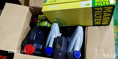

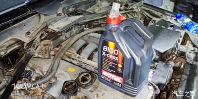

这是这次整备的备件,机油(6升保养,1升备用)、机滤、空滤、空调滤(两块),这些是基本保养;点火线圈、双铂金火花塞主要为了解决长期未更换造成的抖动和怠速不稳;皮带、涨紧轮、惰轮套件解决这些的老化和异响;变速箱油、防冻液,此前没有更换记录,是一定要更换的;后刹车片磨损比较严重,也需要更换。
备件一共花费¥4395,由我们的渠道出货,以这个整备规模来看,是可谓非常经济了,另外,施工工时¥450。
这次依然用5W-40的摩特全合成机油,多备了一升也是比较担心这台机器烧机油,但事实上情况还好,静态上没有蓝烟滚滚,也没有烧糊的味道。
倒是水汽很多,大致可以排除严重烧机油,但是中度的还不好说,只能开开看,我对TA抱有乐观态度,这台N52B30机器总体的稳定性和在这一点的表现,还是比较让人满意的。

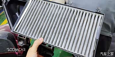

空滤是真的要换了,上次更换里程没多远,但是时间比较久,建议一年更换更合理。
空调滤还比较新,两块新的留着备用,没必要浪费。

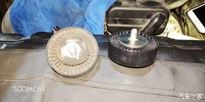

涨紧轮、惰轮的轴承磨损,是异响的来源,轮子表面长时间运转也不光滑。
也会造成一定的抖动,换起来并不难,需要一点小技巧。
施工的空间比较小,稍不留神可能会掉工具,需要细心操作,更换以后,响动均消失。

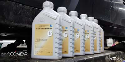

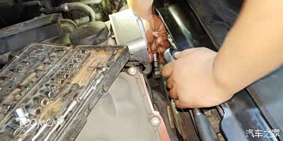

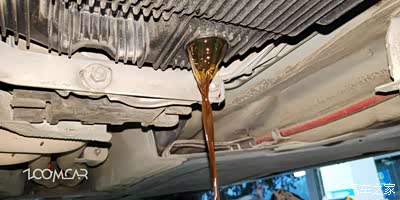

这辆车搭载的是采埃孚6AT变速箱,比较老的机器了,开起来跟今天的6AT还有8AT有不小的差距,前车主口述之前换过变速箱油,但没有相关的记录,低速少有顿挫,重力更新一下,看看是否有所改善,旧油放下来,看起来还不错。
后来车主到家反应,跑起来顿挫倒是不明显,但是跑完长途以后,低速刹停的时候会出现闯挡,冷车反而没有任何问题,这一点还在测试,如果长期出现,还要检查维护。

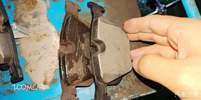

刹车盘磨损还在正常范围,前片近期都有更换,但后片磨损比较严重,这次要换下来。
