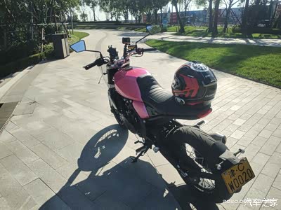

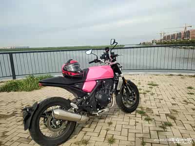

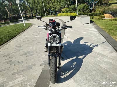

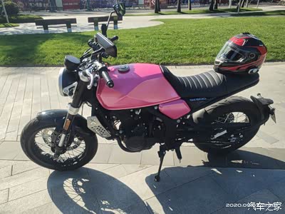

车辆外观照片1
订车
看过我上一个帖子的,应该知道我之前5月份买的飞度4,6月资金富裕之后,开始考虑换挡车,因为之前的骑车经历,这次主要把目标放在400-650之间排量的车,兼顾短途摩旅。选车用了一个月的时间,最后把目标放在了凯越500F和高金GK500上,纠结了两周吧,就选了高金。颜色定的是银色 ,结果没货,只来了三辆黑色,一辆棕色,后来不想等了,也就动了改色的念头。就这样,棕色的到了我的手里这个时间是8月初。

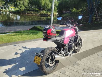

车辆外观2
车辆外观
车辆外观
车辆外观
车辆外观

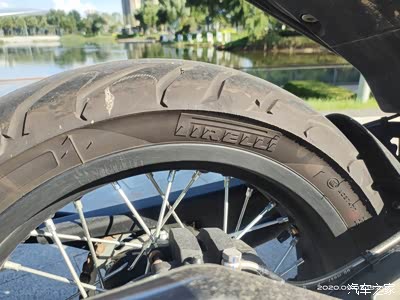

倍耐力天使胎

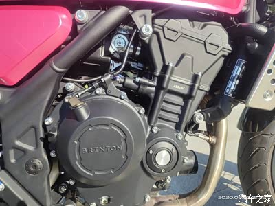

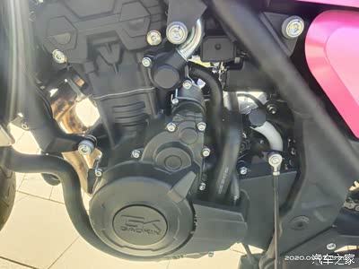

发动机

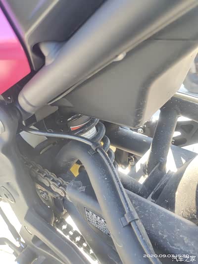

后减震

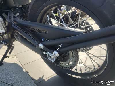

后摇臂

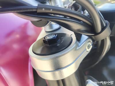

可调前减震

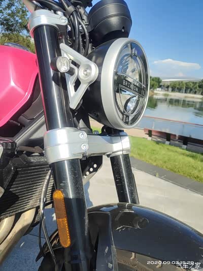

前大灯
前减震

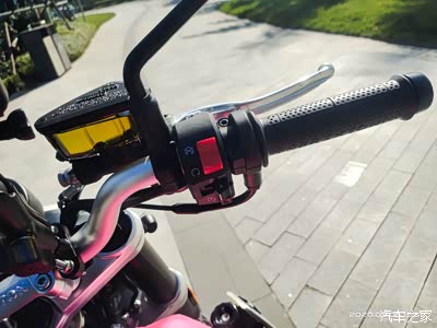

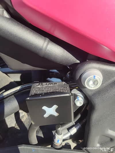

刹车油壶

我调了后减震,向软的方向调了一半,目前很舒服,也有网友说不用调,1500公里自然软的。

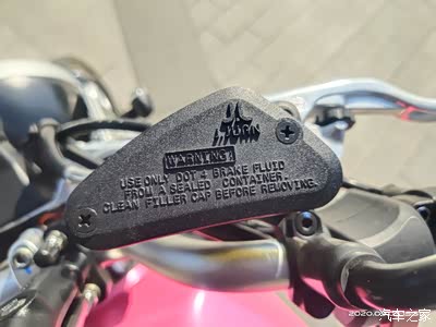

前刹车油壶

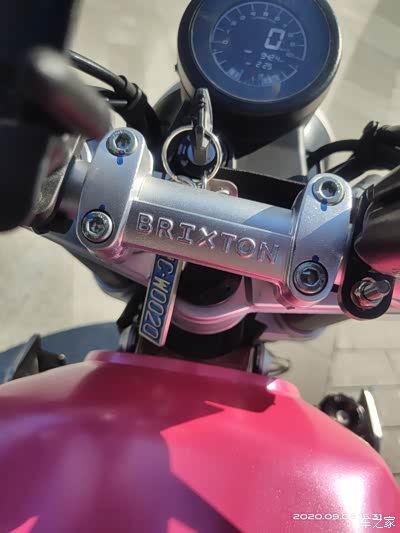

手把上的LOGO

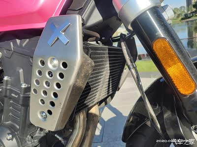

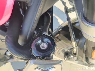

水箱
水箱冷却液入口

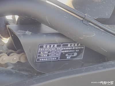

轮胎参数和链条

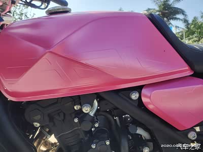

贴膜后还是可以看到500的底纹

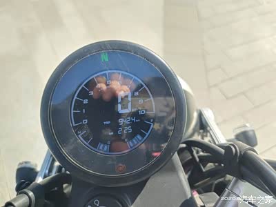

仪表

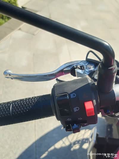

右手把

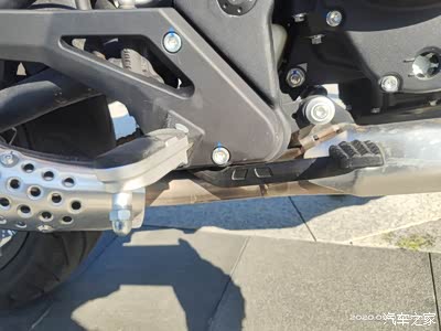

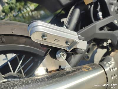

右后脚踏
右脚踏和刹车

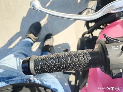

手把上有布雷斯通的LOGO

1,仪表阳光直射不明显,这个我这基本没有,照片上的仪表应该就是直射的状态,没啥问题。应该是7月份和以后出厂的车辆有所改善

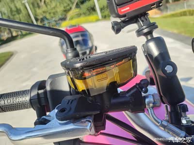

4、刹车油壶龟裂,我的没有,但是同时到货的其他黑色车,有,不过这个问题不大,厂家会给你寄新的。

6、发动机前面渗油,这个我有,600公里左右时,洗车之前,出现的,厂家给的意见是拆下来水箱紧固发动机螺丝,也给我报销了维修的费用,900公里之前没问题,900-1000之间渗油再次出现,只不过很小,我没太在意,准备等天气凉快了,重新买一些好的螺丝胶,找个车行重新紧固,厂家说还是继续报销维修费。
重新紧固完,我会跟帖留言,再骑1000公里,我再来汇报情况,估计今年11月封车时差不多。

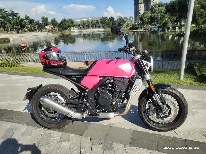

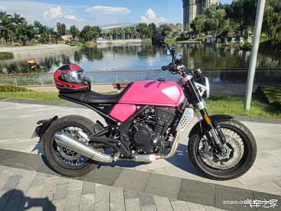

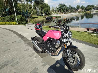

整体照片,除了最后一张拍摄时阴天,因为天气好的原因,拍照效果非常好,没有任何P图,再加上骚气的粉色,相比飞度4的提车照片,我更满意高金GK500.

拍照的地点,恒大童话小镇。

6、后视镜,这个玩意,正常安装,不往死里面拧,特别容易松动,建议改一个,但是不建议买装在手把两端的那种,可视面积非常小,影响安全驾驶,买个复古的圆镜,原位置安装即可,某宝即可解决。

9、水箱护罩我觉得没必要,本来的散热就一般,装上个第三方的或多或少都会有点影响。

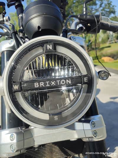

10、关于大灯的银色护罩,见仁见智,我是觉得装上了有布雷斯通自己的风格,但是我不太喜欢,就拆了,有摩友说大灯护罩有共振的,这个我也没遇到过,友情提示,拆了也别扔,六年上线检测会用的到
11、大灯,有必要换,但是某宝目前还没有对应的款式。。如果有了合适的,我会考虑换一个,近光非常一般,远光发散,我自己调了调感觉还是差点意思
12、轮胎,这玩意够用了,稳定的一逼,这也不是压弯的车。还有人建议换宽胎,说好看,我也觉得没必要。

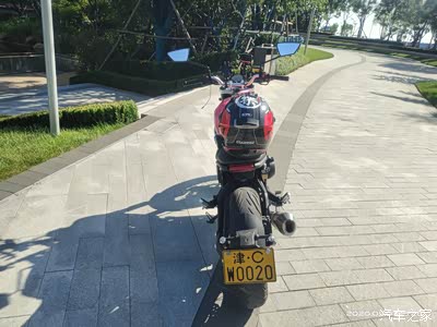

收尾靓照一张,这时候行驶证到了,车牌没到。只能近处随便骑骑,地点团泊湖
