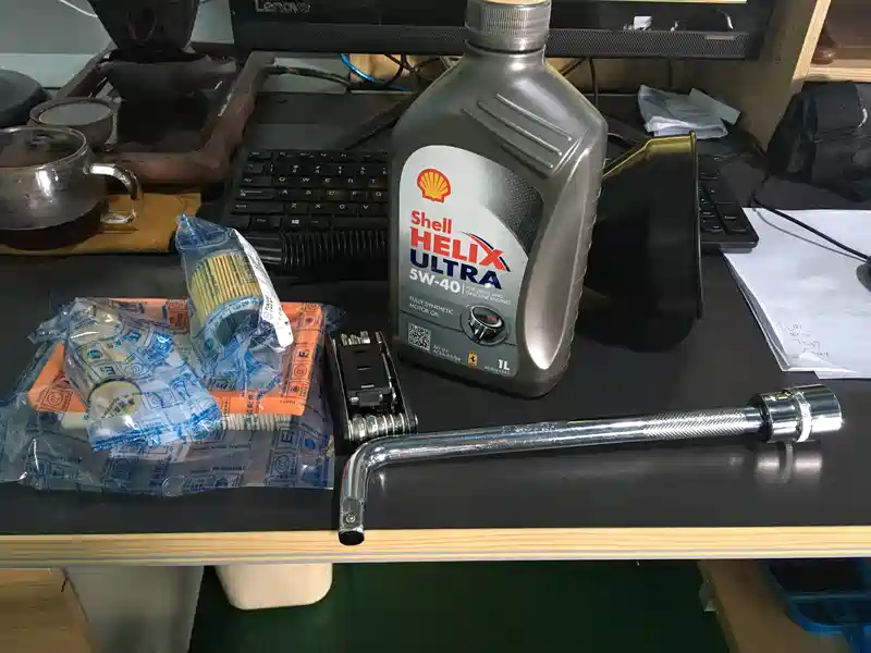

24mm套筒,机滤,机油是汽车用的超凡喜力4W-40 API SN级别的

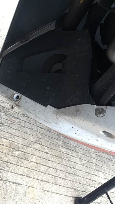

这个位置为什么少个螺丝,不知道是不是没有还是上次保养没装

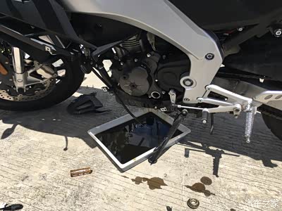

拆开螺丝放油,有个滤网,上面有不少铁屑,这个滤网应该可以重复使用
放完油,加油的照片没拍,那个加油口的螺帽用尖嘴钳拧开
另外一侧的机滤,据说也可以清洗重复使用几次
放出1L多,加入了1L整,这可咋整,据说没有问题,启动怠速都正常,还没去溜一圈
