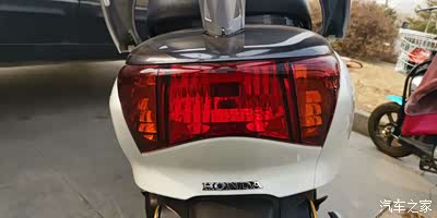

看 我最喜欢的就是这个尾灯圆润中带有力量感

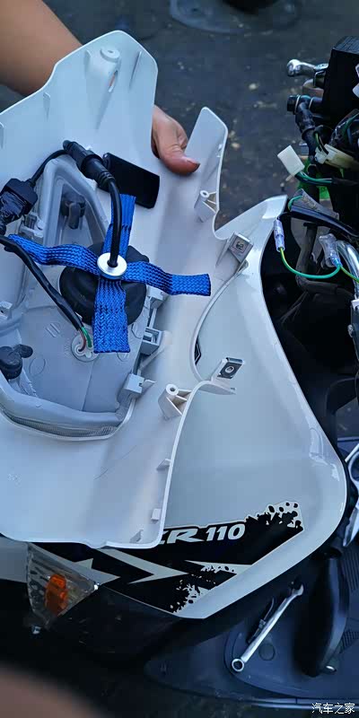

后来天儿黑的早了,佳御的大灯不行,想换,各种查各种找,淘宝也是只是更换透镜,我不想改,觉得原车大灯里来个大泡泡看起来不协调,还贵,所以上月更换了LED H4灯泡直接插。请看图
原车大灯
灯壳内部拔掉防尘罩
原车灯泡市区还行有路灯帮着照路,但要想带别人媳妇儿进小树林儿那就不行了。
H4是三个爪的,这个原车灯座2个爪,只能稍微打磨一下那两个方块的限位,不用打磨太多,灯泡能贴着灯口保持水平就好。
打磨一点就行,你看能贴着灯口就可以了,下一步就是打胶,选用最土的改灯方式。
胶不用打满贴上就行,尽量封闭就好,(店家不给我打,我能咋地)
接线,得把原车灯座的线剪断从新接,不难,就三根线。
这个就是原车的大灯线束
做好密封以防进土
此次没选 我们代理的 火丁 品牌,用了飞利浦的一款价格差不多。
做工上乘,灯珠旁黑色的就是控制灯光不散,能保持切线的作用。
插头改好密封胶带保护,散热带分开,(我们火丁的灯我试过夏天开一晚上回家摸也不热,那种风扇的已被市场淘汰,国产山寨那种风扇散热的一坏你就等着陶兜吧)。

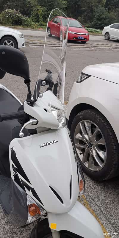

今天是10月13日北京越来越冷,穿好冲锋衣冬季骑行裤带好护具,早上冷风吹得我的胸口啊,那叫一个凉凉,结果就又上了个风挡。
40cm
正面
单位老头帮忙安装
原车反光镜宁在那个新口里,反光镜支撑连接风挡支架。
有个限位的塑料短桶,放好风挡支架不会卡车辆底座。
装好,能看到我的灯泡

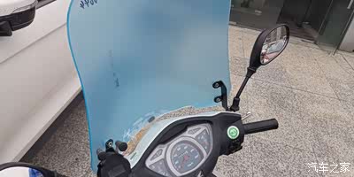

选用这款是日本树脂材质的很轻,一年任何损坏包换新。试试看吧,最好别坏,它坏了,估计我也得做轮椅了。
反面,这个大缝子啊,联系商家说就这样,我就~~~~~~~~~~~~
高清,太透亮了。
看起来有点高,晚上试试效果后发现 165可以不关半盔面罩,面部没风,更别提我的胸口了,完美,完美。我的视线都在风挡内,头盔不会再噼噼***的撞虫子了(夏天啊)
还是不错的 (价格实惠量又足)。淘宝很多风挡,最后我选了这款折中价格的。拍摄于昨晚。2019.10.13
