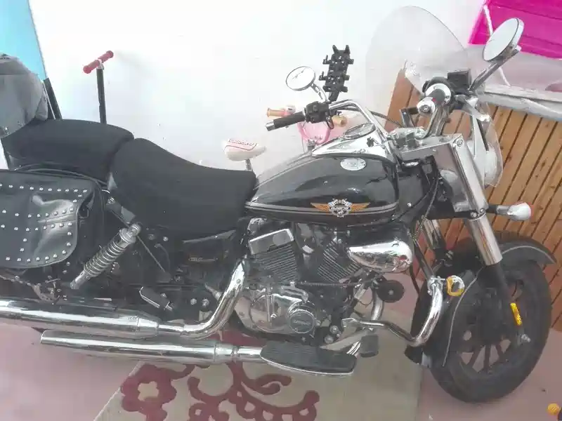

六月末入手2016.01的凯威250(二手,行程3500公里)。本人曾先后骑过两台GZ150(车龄3年),行程近一万公里。现在对这两款有一定竞争的摩托车做个简要对比,个人意见,仅供参考。
先说凯威250,本人入手的是2016.01的车,各年度可能略有差异。
凯威250优点:
动力足,行驶平稳,外观大气,有骑行乐趣,油耗低。我的代步车踏板150,百公里4.4,凯威则2.5,车还重了那么多。速度75-80之间震动最大,热车以后则减小;100以后加大。原车的灯光亮度较为可以,加射灯更好。还有就是坐垫厚实,很舒服;对比车型则较薄。
凯威250缺点:
可分为两种做工性的与设计性的。做工:品质欠佳,易生锈(海滨地区用车,内地仅供参考)。设计性的:凯威250可能是钱江首次生产此型车,经验不够丰富,考虑不够全面;排气蹭地,导致右过弯神经紧张。电门锁进水易生锈,导致偶发断电(参考车友帖子解决)。油箱溢油(溢油孔不该设计在箱体左侧,左撑支车,油液面升高,导致溢油,应该只保留右侧溢油孔)。后挡泥板前端不够长,泥沙甩在后摇臂横梁上,对比车型则有针对性的加长端。后挡泥板电缆孔密封不够,甩入泥沙。后刹车不带刹车灯电路,仅前刹激活刹车灯(更正,后刹车电路还是有的,只是弹簧太松,不能触发电路)。无档显,无熄火开关,无超车灯开关,无双闪。
以上评价针对我的二手凯威250而言。
有一点不解,离合器手柄后方,有一个顶针式开关,它起何作用?望车友解惑。

一年车龄里程3500公里的二手凯威250.
车友指正,此处是饰板,谢谢。
