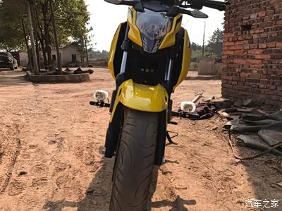

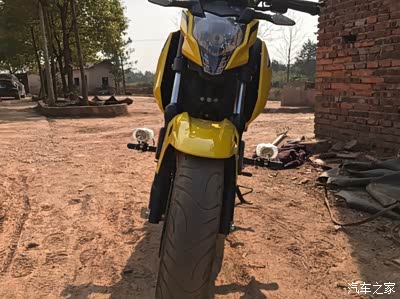

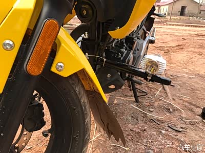

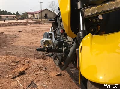

不说什么了,直接上图。

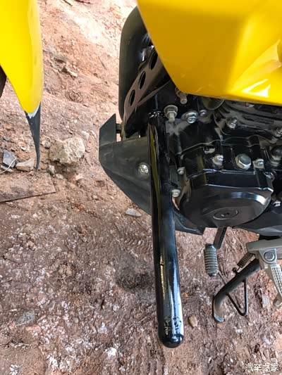

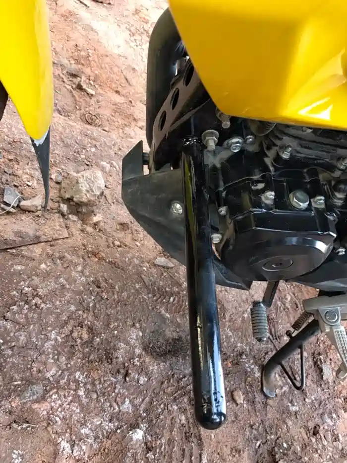

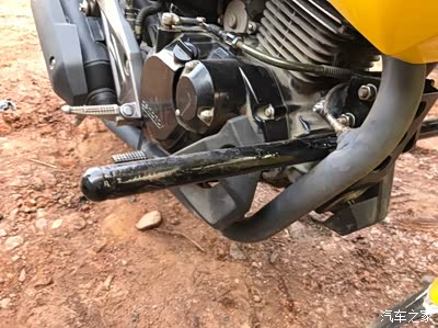

自己做的保险杠,底座用8mm的钢板加30mm的无缝钢管焊接的。
保险杠头用一个钢珠。喷上黑漆。

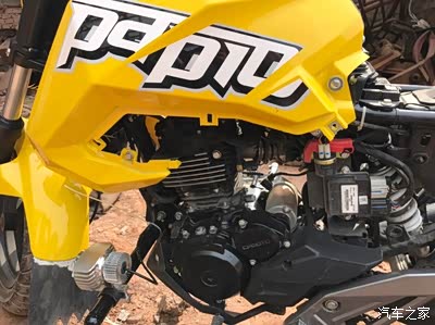

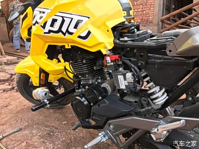

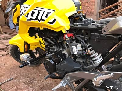

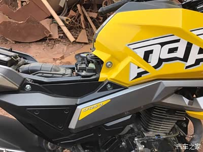

开始拆

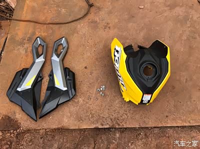

拆了护板

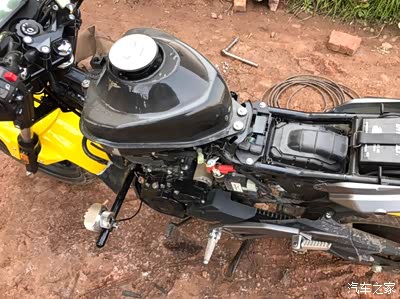

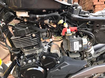

露出了电脑

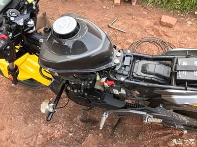

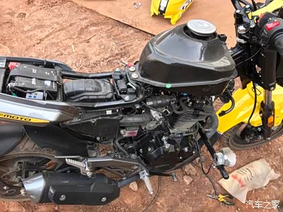

拆完
裸奔……

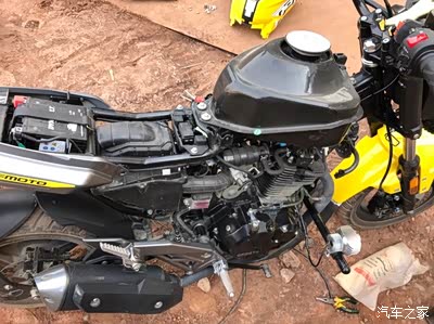

小的可怜的“胃”。
护板组件

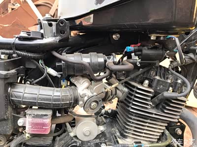

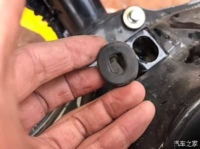

油箱外壳卡头的橡皮圈,拆开后橡皮圈没有卡在铁坐上;这装配工艺…
好好欣赏,难得一见。

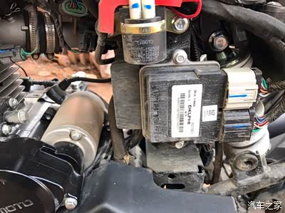

电脑

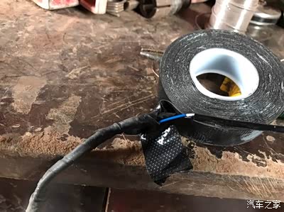

线头焊接并包上防水胶带

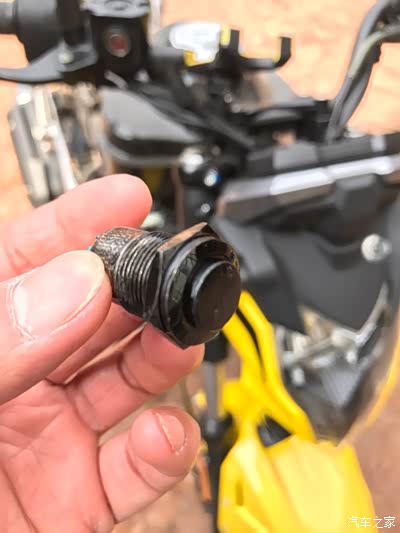

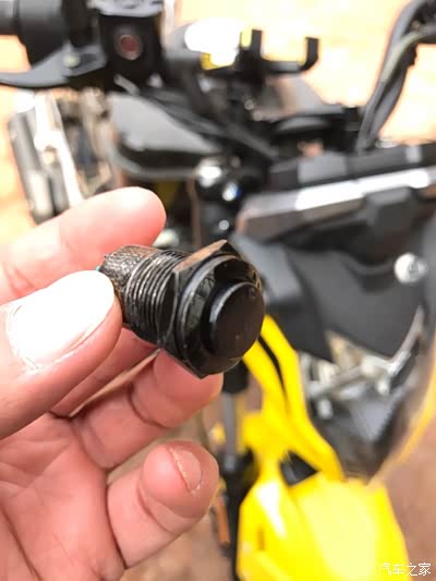

这个是在网上买的开关;按钮式的,非常小巧。
开关本色的不锈钢的,为了和油箱塑料同颜色喷了黑漆;后悔啊,不锈钢喷不上啊。
开始还原

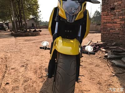

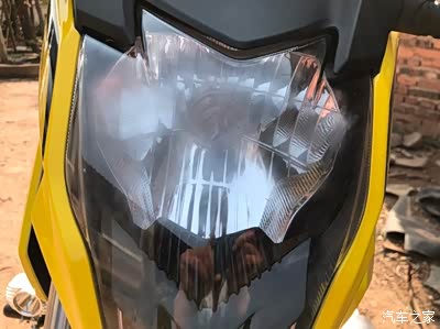

大灯里有雾气
石栏的LED灯,70一个。
还没有晚上试车的照片,以后补上。
电直接接到电瓶上了,没有改变原车线路;在油箱塑料壳上打个空装开关,可以单独开关并不受电门钥匙影响。由于是自己一个人装,有好些工序没有拍照,大家将就着看。
