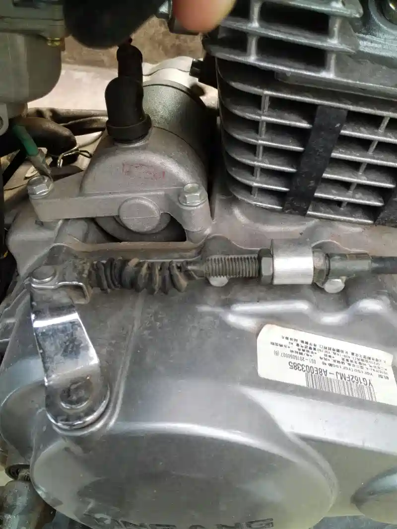

3 换挡不好换的请调离合线,下面会放图,怎么调请咨询当地师傅,一档进空挡不要踩,用脚尖挑,非常舒服,不存在不好进的问题。
