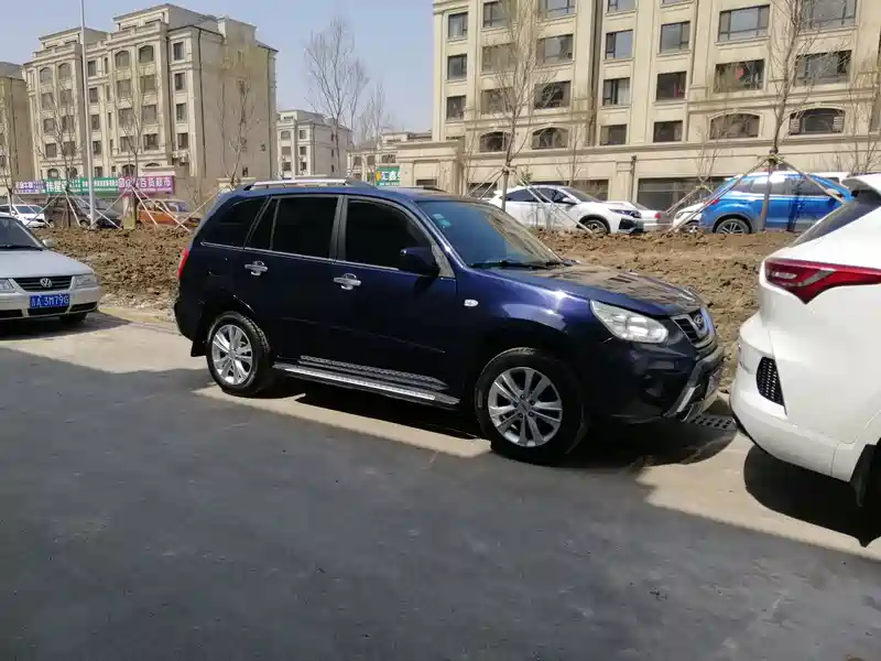

瑞虎最经典的个人觉得是12款, 无论是车身还是线条,都比较爆满,耐看,而不是夸张的设计,收了一台12年的瑞虎,刚到手这车出现的问题,vvt进气反应慢, 多缸失火,加速无力,离合器片磨的已经快没了,挂档杆松动的间隙相当大,刹车要踩的很深,不过唯一的优点车身珍珠漆,底盘自带颗粒装甲。没有锈,这一点很好 。收车第二天准备开始拆 拆拆。首项目更换离合器片,离合器泵总泵,更换全车刹车油,然后定了一台发动机 ,原车的发动机不准备修,直接更换。
刚收回来的样子
检测了一下电脑,其他电路正常 唯一vvt问题  更换发动机解决。
