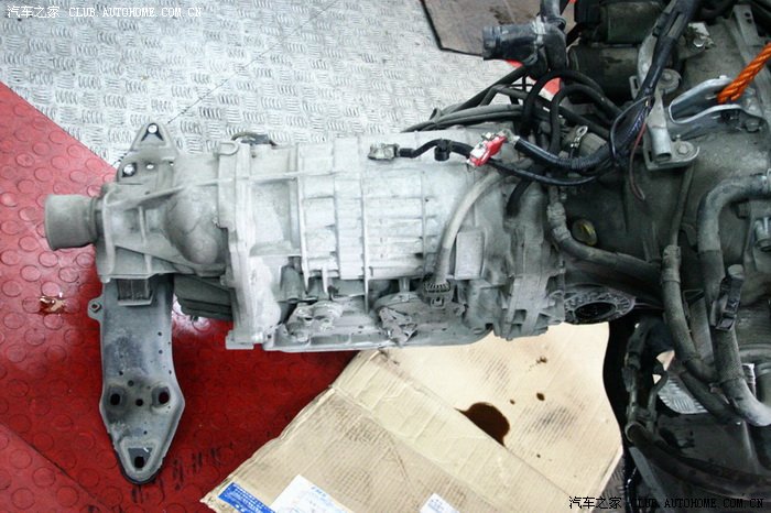

首先是分别拆掉B4机头和力狮2.0R的引擎变速箱总成 将日规2.0T放进车身 这个里面会有一些麻烦。因为必须移植波箱上托架~ 这里是很重要的一部分!!!后面会有图文解说。

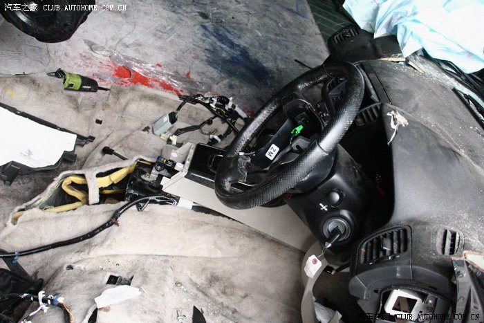

引擎变速箱 避震 后差速器 半轴 中传 排气 都更换好后 放下车 开始拆下两车线路。并将B4线束按原装位装回车身,这也是最费时间的一件事...因为两车有左右舵之差 需要改很多线 ...同时因为车主愿意以牺牲两区空调的代价换取B4的MCINTOSH音响系统也增添了很多麻烦...

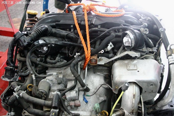

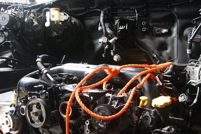

开始发图 先看看B4机头:

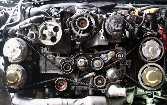

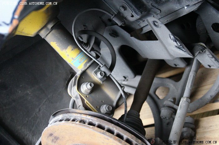

同样一款车日本国内和我们的差距真的不止一点点!!!B4来说:原厂五速自波 BILSTEIN避震 MACINTOSH音响 进排气双可变 全车铝合金件更是无处不有 内饰的材质也是天壤之别 甚至小到一颗螺丝... 之前曾见一兄弟发帖问B4是否原装BILSTEIN避震 现在可以确认了~~~

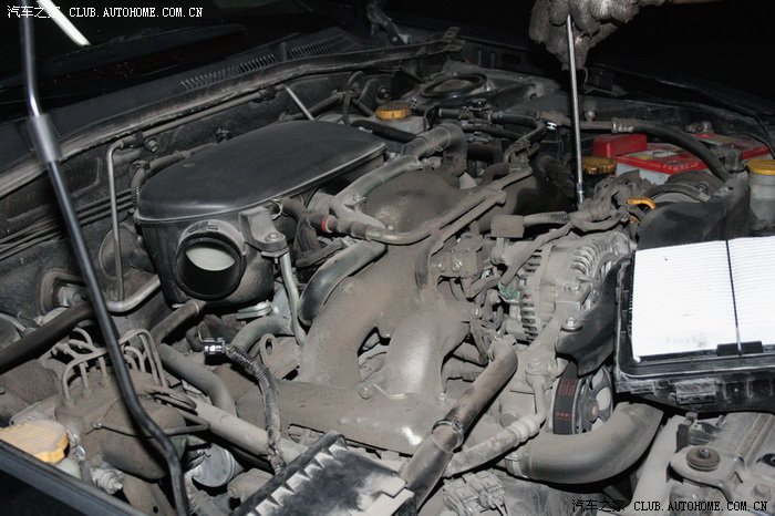

机头拆车前 挂上油泵发了一下车 着实被它的状态吓了一跳 有兴趣可以看下小弟传优酷的视频:

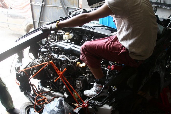

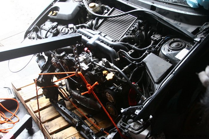

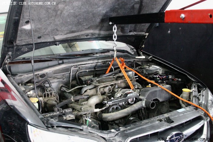

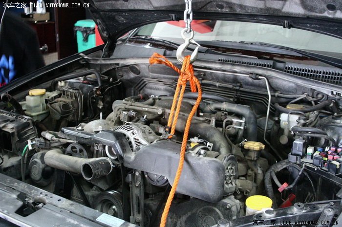

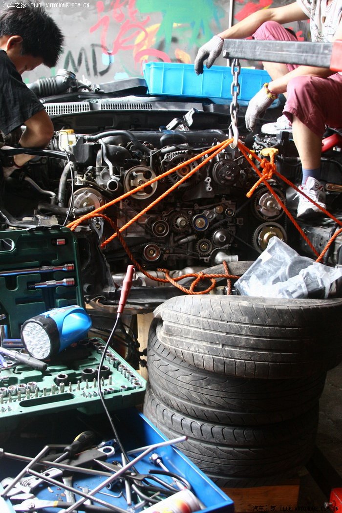

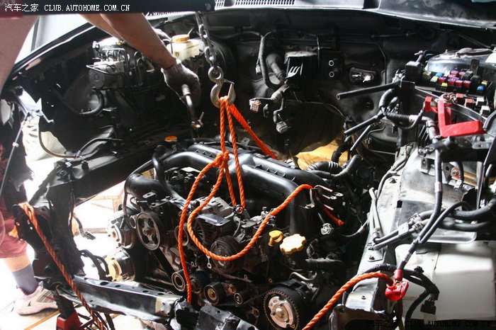

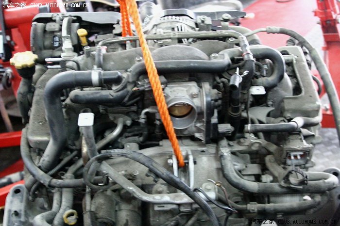

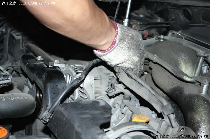

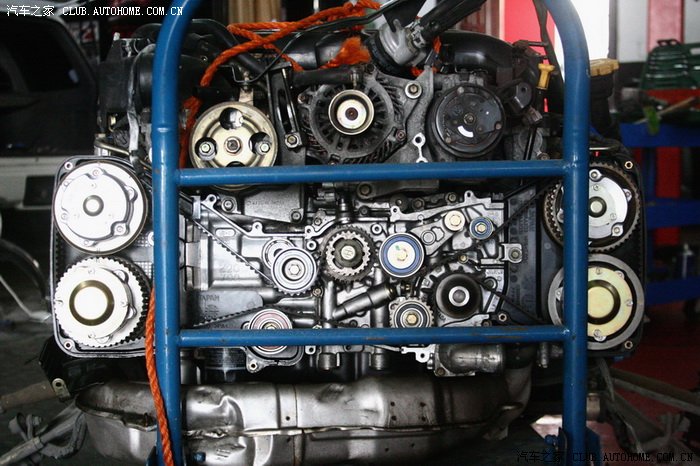

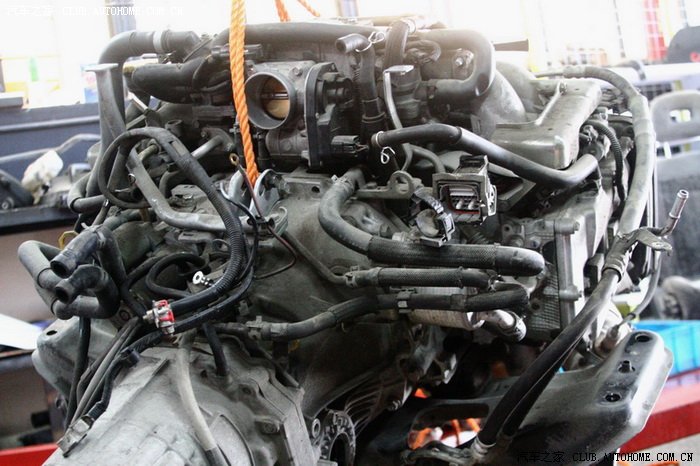

开始取下B4的引擎波箱总成

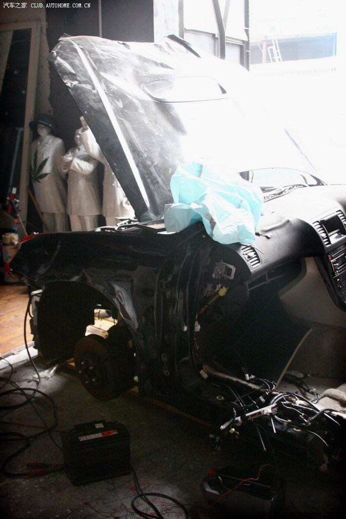

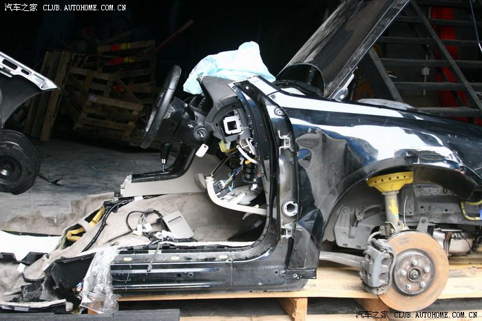

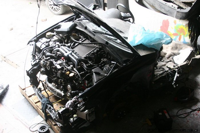

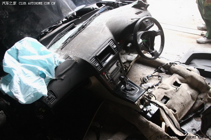

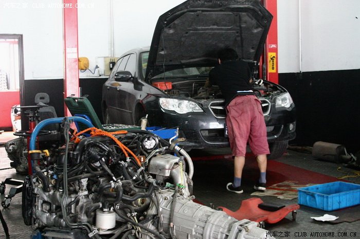

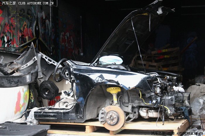

拆解完成 开始对原车下手

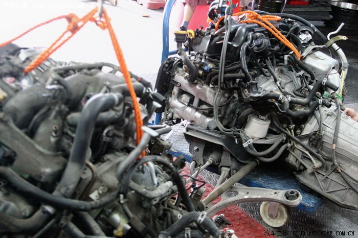

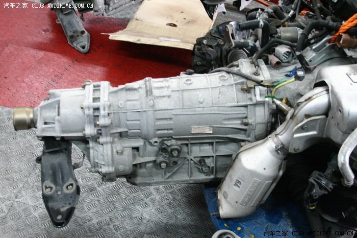

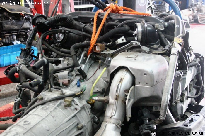

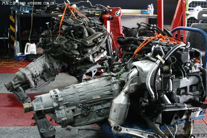

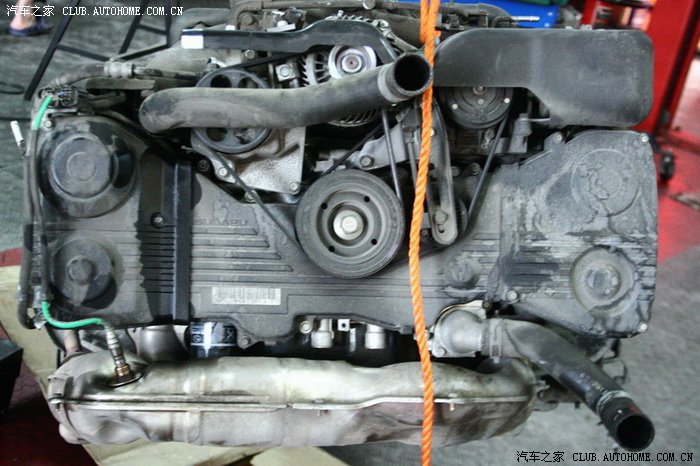

两台引擎放在一起 多方位对比 注意分辨 可以看到B4的波箱比原车波箱长出一大截 所以后来才要将波箱上支架后移!
