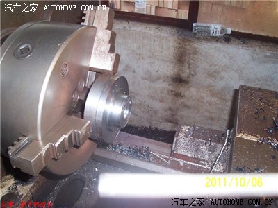

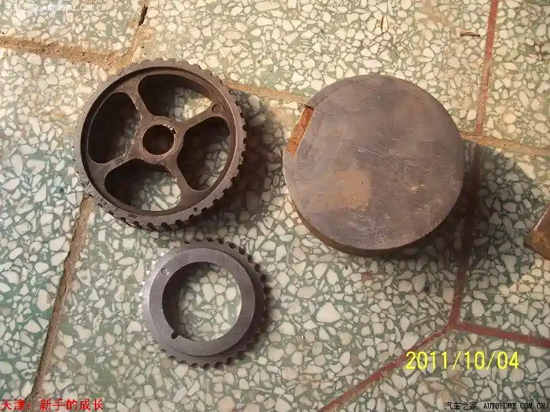

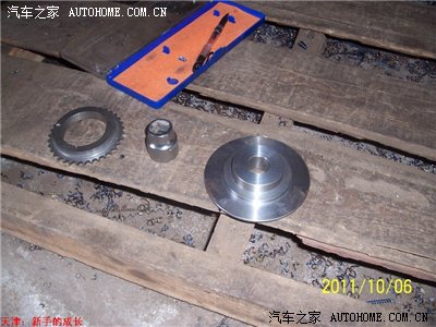

一、准备材料:正时链轮、链条、加工正时大轮基座
上图里的这块45号钢柱将来会成为正时大链轮齿圈的基座

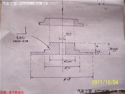

提前在纸个做个草图,
为了制做这个齿圈基座,提前自己量了尺寸,画了草图,没关系,能用此图与车工交流就行了

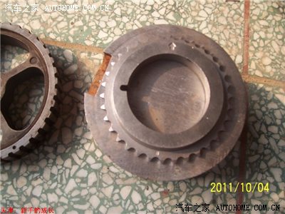

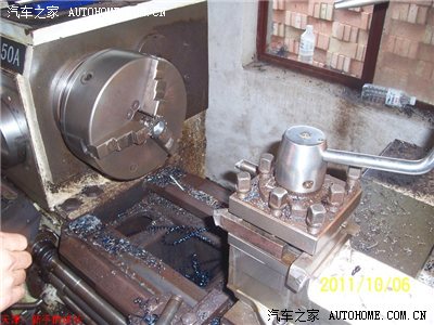

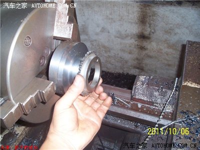

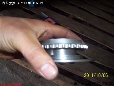

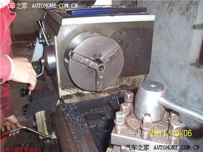

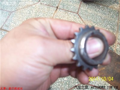

    小齿圈也要加工,毕竟不是夏利车原装的,尺寸上都有一点点差别,让我欣慰的是,小具圈内径比夏利发动机曲轴大一丁点,所以只要用车床把小具圈内径加大一点,符合要求就行了
这是在加工大圈的底座,用于大具圈与夏利发动机的凸轮轴有个交待。
基座成品:将来再制做出键槽及用于标记一缸上止点的小圆点儿
小齿轮在扩孔

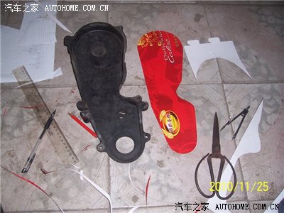

二、制做正时链条盒

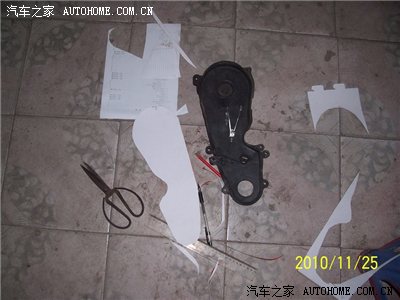

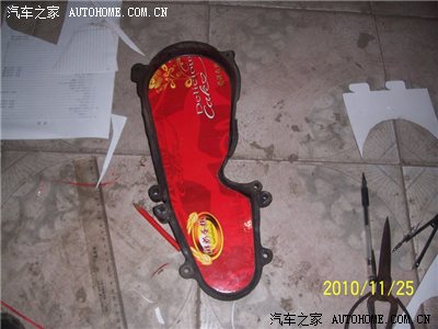

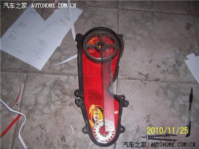

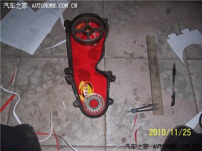

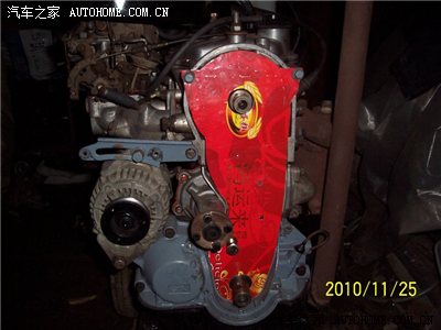

   拖延到11月底,天气已经很凉了,手都懒了。感谢弟兄的提醒,链条盒的制做转室内进行,今日转到室内做正时链盒纸型,明天按纸型裁铁板,制做白铁链盒,室内进行。
    今天在没有链盒的情况下,着车试验,也没发现有多大躁音,心中暗喜,还是没有没有链盒的情况下,做好链盒后效果就更好了,现在就差东风了。

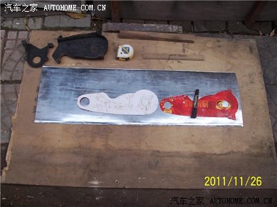

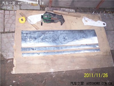

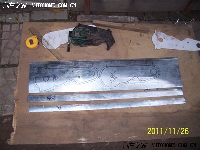

    纸型做的挺满意的,明天继续,铁皮嘛,我是花了4元钱跑土产商店买了一节白铁皮烟筒,剪开,我算了一下,一节就够用了。

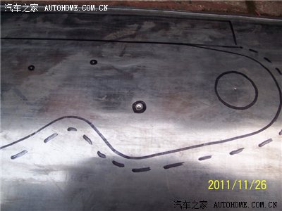

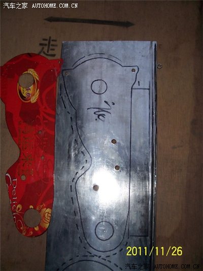

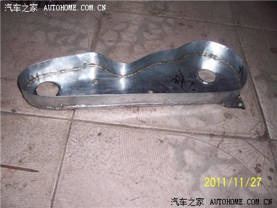

    再去买稀盐酸,弄一节一号电瓶的外壳,剪成条扔里,生成氯化锌溶液,盒子先包边,然后再在接缝处涂氯化锌溶液,最后用大功率电铬铁在接缝处焊上焊锡,达到密封的目的。

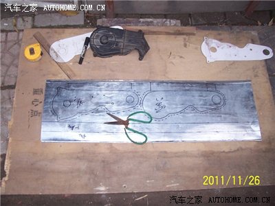

为了弄好这个链条盒,专门搜索下载了白铁工下料手册来学习一下

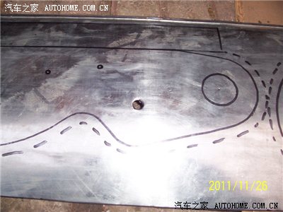

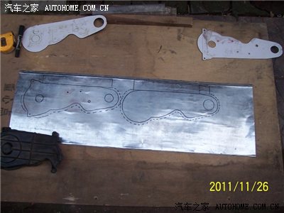

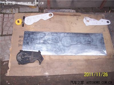

把一节烟筒用角磨机沿接缝处磨开,算了一下尺寸够用了
画下来了,我从上初中时就做过这种活儿了,好弄

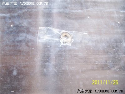

    趁没裁开,先把需要打的孔冲出来,办法就是在背面粘上一个螺母,正面用一个大小合适的螺栓一冲,那个螺丝眼儿就出来了
冲好孔的铁皮,

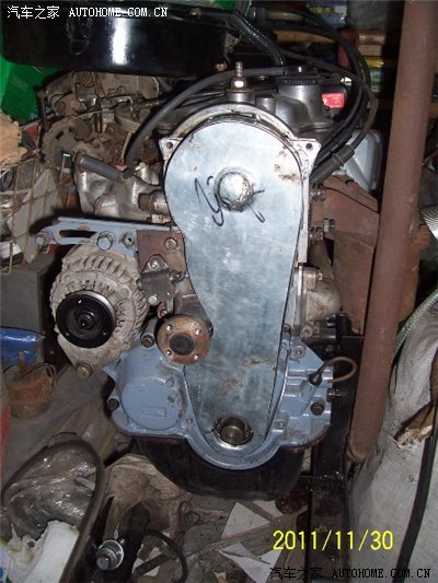

涨紧器及动轨改造完工,涨紧器移至链条盒外,全部安装完毕,给涨紧器加装防尘罩。

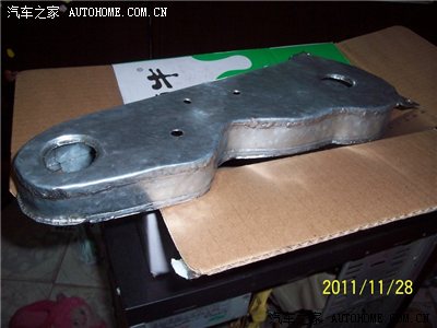

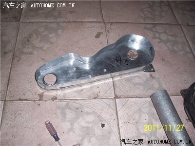

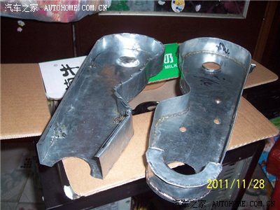

再来看一眼半成品的链盒底
这时的链盒底还没有加工机油池,正时链条不能没有机油的洗礼
上图,左边是链盒盖,右边是已经做完机油池的底了。

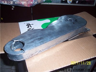

正面图
链条盒背面图

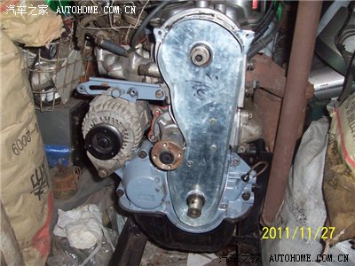

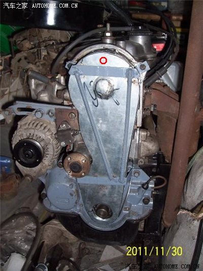

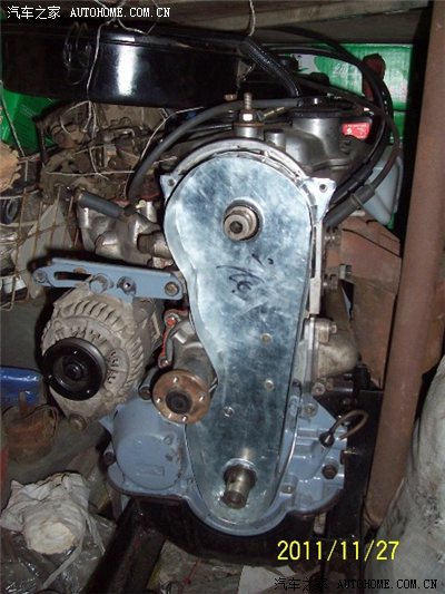

扣上盖子
装上用于紧固链条盒盖子的架子

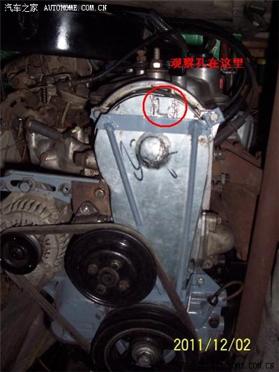

    晚上,在盖子红色圈起来的部分做一个用于观察及注油的孔,计划直接把铁盒“龙虎牌”清凉油的铁盒子焊上去就行了,底和观察孔盖就全有了,省事儿不少。
    今天上午制做的观察孔,原计划使用一个清凉油的盒子,结果大小不合适,还是自己用白铁片制做了一个

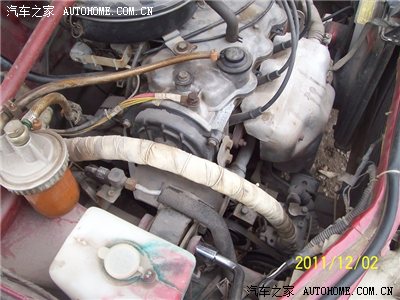

    今天计划把正时链条装到车上,结果打开一看哪。盖茨的正时皮带还好好的呢,先别换了,浪费呀,这一折一装倒不白折腾,至少看了一下正时皮带的工作状况,心里踏实。

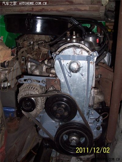

还是先把正时链条相关部件先装到测机上测试,测试一段时间没问题,等待上车吧,这样更稳妥。
红色的部分就是上午制作的观察孔。
    就先装在测机上试用着,待车上的正时皮带用得差不多了需要更换时再换。能正常使用了,因为换之前用皮带时就正常,更换为链条后,在意料之中,正时标记依然是对齐的。
